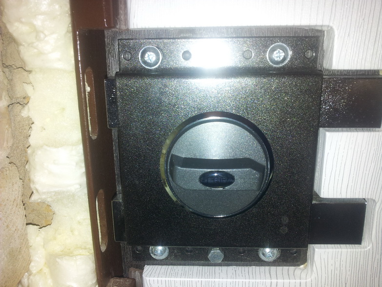

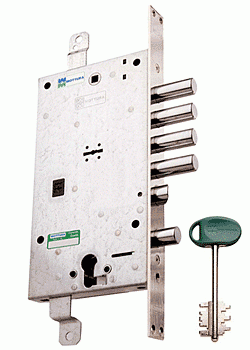

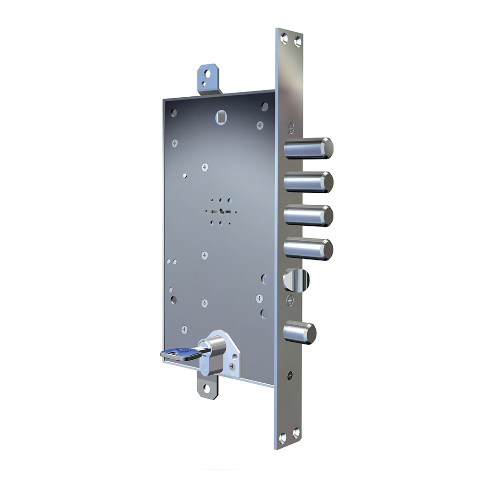

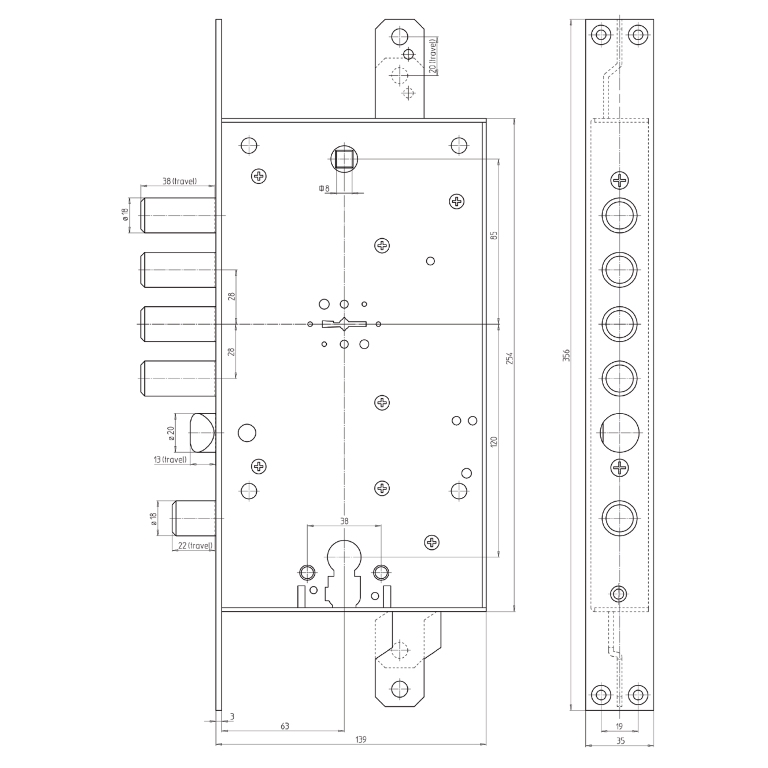

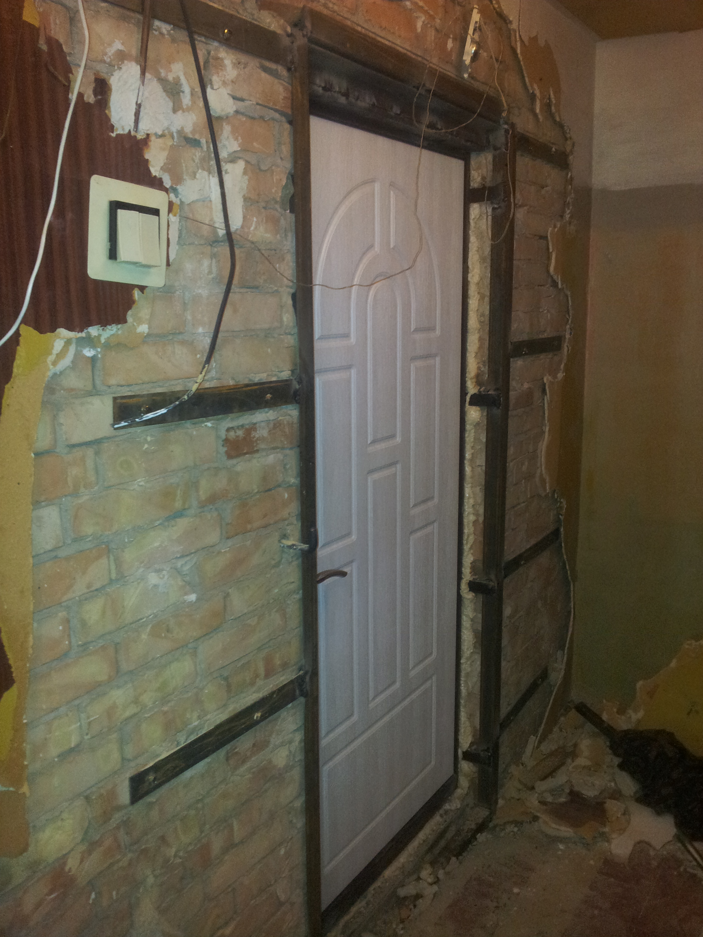

Добрый день. Есть вот такая установленная дверь, замок всем знакомый Motura, цилиндр еще не ставили. Дверь мы не устанавливали - осталась от предыдущих хозяев. Толщина стали 3мм. Хотелось бы знать имеет ли смысл оставить эту дверь и доработать. Или лучше поставить другую?
Вопрос в том, целесообразно ли в эту дверь ставить замок Мотура + цилинд Mul-T-lock (или какой другой) или даже до взлома замков не дойдут а просто ее возьмут "ломом" Какая дверь до 800$ будет лучше нынешней?
Спасибо.
27.2.2013, 14:16

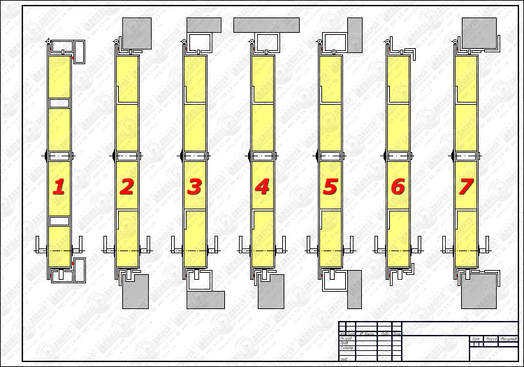

бронедверь от строителей.
Предварительно, из этой двери что-то выжать еще можно. Все не идеально, но шансы есть. Смотря, что вы хотите в результате получить от своей бронедвери. У вашей двери отверстия под ригеля высверлены, металл на коробке и полотне тоже нормальный и моттура замок не плохой, антисрезы вроде нормальные. Но... Но это всего 4-5 плюсика, а у двери условно должно быть около 20+!
Например утеплитель, ребра жесткости, система краб, утопленная броненакладка, грамотные уплотнители, 2-й лист, усилительные карманы в районе замков и т.д.
Основываясь на свой многолетний опыт могу предположить, что т.к. нет второго листа, мало ребер и нет краба-фиксации двери во все стороны- время ее взлома может составить около 4-8 минут путем отжима ломом полотна. Именно такой результат мы увидели в испытаниях двери:
Установка в такую стальную дверь цилиндра цилинд Mul-T-lock (или какой другой) и само слово Моттура на взлом путем отжима слабого полотна не повлияют. 3-5 минут без шума и пыли. Это мое мнение.

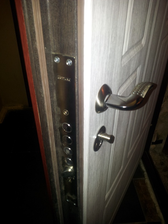

Цитата(Игорь @ 13.4.2013, 21:19) *
Оценка бронедвери от "известной компании" "ЗАВОДСКИЕ БРОНЕДВЕРИ"
К нам обратился человек с просьбой проанализировать его бронедвери. Со временем мы узнали, что человек рассматривал наши бронедвери, но посчитав их дорогими заказал в другой компании, которая пообещала сделать все то же самое, что и у нас, но дешевле на 20%! Когда же человек получил свои бронедвери я ко бы такую же, как и БОДИГУАРД но типа по более низкой цене- у человека появились вопросы!
Этим человеком являюсь я.
Собственно, выбрал я на свою голову "Стальные двери" "заводского" производства, производство находится яко бы рядом с офисом на территории завода, но показать мне его отказались. Выбирал я бронедвери очень долго, в том числе смотрел и в сторону "Бодигуарда" (сразу уяснил, что люди действительно заморочились). Но в итоге цена сделала своё дело, были заказаны двери существенно для меня дешевле. Не последним аргументом в выборе было то, что производитель заявил, что в дверях, которые делает Игорь нет ничего особенного, и что все уже давно всё делают так же (а сертификаты Игорь просто выдумал), и они могут сделать похожие двери, ничем не уступающие Бодигуарду самой низкой ценовой категории. Был у них в офисе, внешне двери выглядели неплохо, ничем не хуже других, на сайте данной фирмы даже присутствуют некие сертификаты (UA1.003.0092888-08, UA1.003.0054512-09(двери металлические повышенной прочности входные в жилые помещения, 2-я категория взломостойкости).
Была заказана дверь:
1) "врезная" броненакладка (очень похожа на Бодигуард), такие сейчас ставят многие.
2) 2 хороших замка (сувальдный и под цилиндр, их выбирал сам).
3) 2-й притвор, конструкция из квадратной трубы с 2-мя листами стали - на первый взгляд очень мощно.
В общем всё стандартно.
Привезли

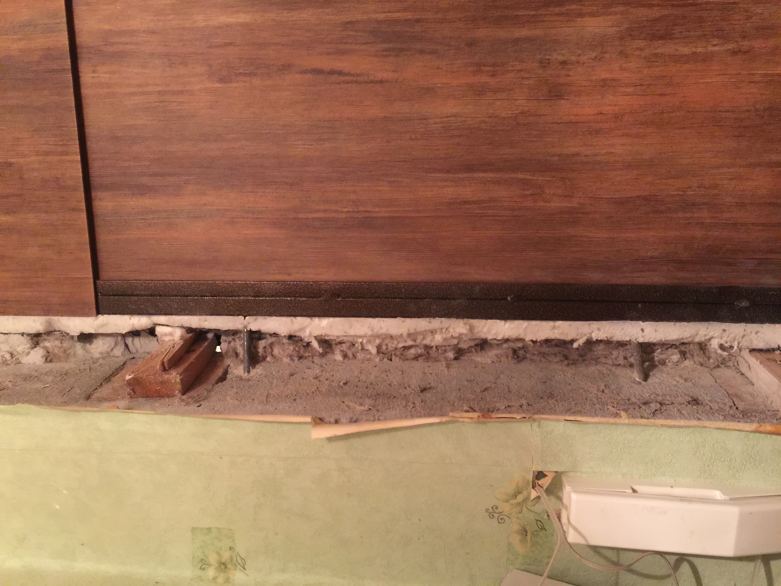

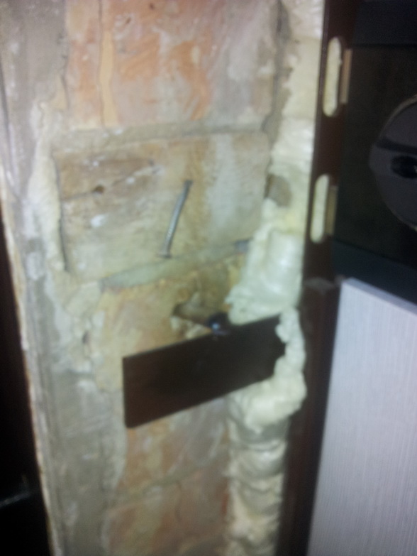

К самой установке претензий нет - по уровню и выглядит красиво. В силу своей любознательности решил снять декоративные накладки и более подробно рассмотреть приобретение.
Расстроился:

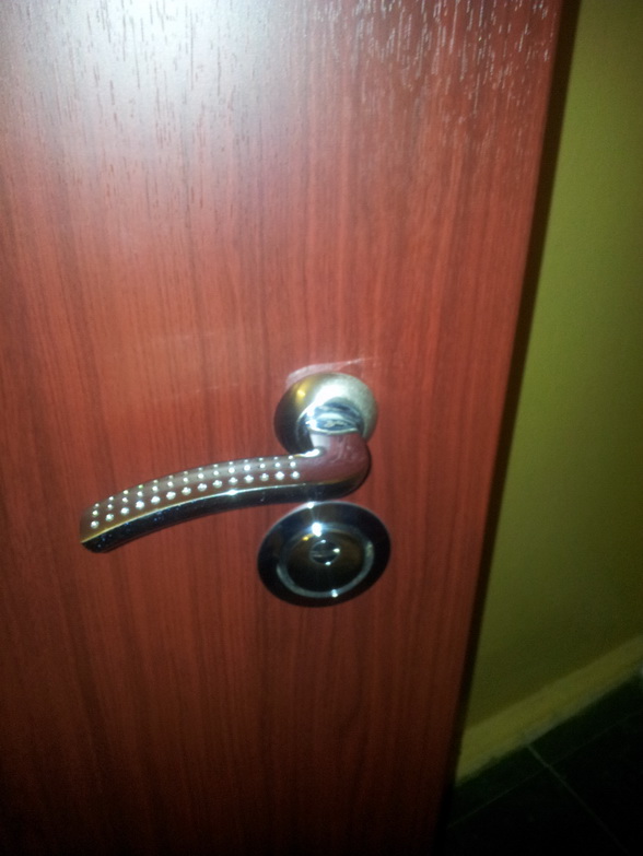

1) на внешней МДФ панели на торце чуть лопнула плёнка (при эксплуатации возможно отслаивание);

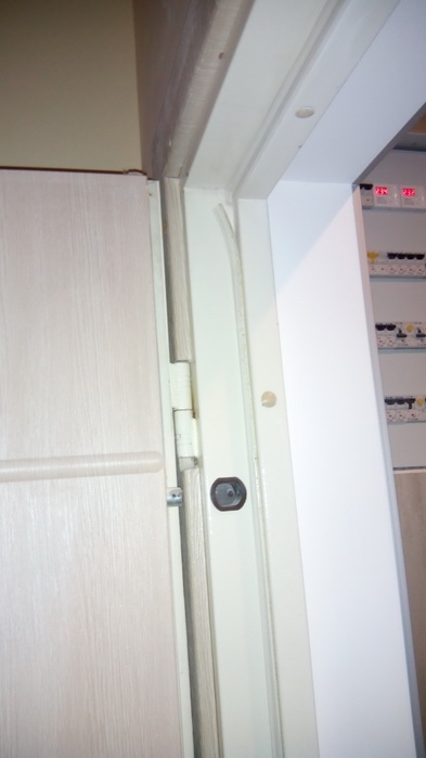

2) на самой раме, как оказалось. отсутствует защита ригелей от забивания, установщики края быстро задули пеной (заметил не сразу, а при подробном рассмотрении). Данную защиту даже в лихие 90-е приваривали по-умолчанию. Ригели моих замков свободно проходят коробку насквозь;
3) конструкция двери - "усиленная" состоит из профильных труб, в р-не замков дополнительного усиления листа нету, хотя предварительно общаясь по телефону с менеджером я об этом спрашивал, и получил ответ, что + 2-3мм. будет;
4) пожелания по внешнему листу стали были 3мм., на поверку оказалось всего 2мм (а вот с учётом плёнки 3мм. получается);
5) само изготовление - "заводское". На заводе только отверстия под ригели фрезеровались, неровные отверстия под замки в стали делались сварочным аппаратом и болгаркой, отверстия в МДФ сделаны похоже электролобзиком или другим методом, но никак не специальной коронкой. Под нижний замок в полотне двери зачем-то пропален "кратер" вроде-бы под утопленную броненакладку, но она утапливается только в лист МДФ даже не доходя до стали (её глубина = 16мм. = толщина МДФ)

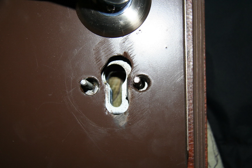

Шок был ещё большим, когда снял накладку с верхнего замка - похожий "кратер" на сувальдном замке.
Современное "заводское" изготовление моей двери = 90-е в условиях гаража.
Дальше было интереснее - мне пообещали устранить все недоработки, заняло это пол дня без входной двери, и вышел результат:
1) Защиту ригилей на раму доварили
2) Добавили доп. лист металла на замковую зону, закрыли "кратеры", вырезали ровные отверстия под ключи (могут значит). Но вот наложенный сверху на полотно и пришлёпаный к нему заклёпками лист стали как-то надёжностью не пахнет, можно было хотя бы прихватить сваркой.
3) Брак панели МДФ заметил сразу, и тут никто не отпирался - меняли аж 3 недели, заменили, но сделали в нём такое же неровное отверстие под чашку брони.
Производитель не забыл, кстати, упомянуть, что о доп. правильных защитах замков в договоре не указано, хотя по телефону узнавалось и в моём понимании это должно быть стандартом, а не каким-то бонусом за доп плату. Как оказалось очень многое нужно указывать в договоре, буквально каждую мелочь, а после всё перепроверять до момента мотажа - бред... В итоге, мне пришлось самому разбираться в конструкциях дверей, наводить справки по месту нахождения производства и т.п. Но нужно ли это среднему потребителю, у которого свободного времени остаётся только на выходных и оно должно уделяться семье, а не разбирательствам с некачественной продукцией. Обидно, что таких фирм без правильных документов, сертификатов, производственных мощностей, обманом завлекающих клиентов у нас очень много, и они продолжают гнать свою халтуру в массы.
Заплатил за "бронедвери"ни много, ни мало = 6600 грн., за эти деньги можно было взять заводскую штамповку с такими же минимальными взломостойкими характеристиками, но более качественного исполнения. ! Замок мой и цилиндр тоже. Если б замок купил с цилиндром на фриме, то цена бронедвери былаб около 7500 грн
Отдельное спасибо Игорю, что согласился провести анализ моей двери, и даже нашел время показать производство своих дверей.

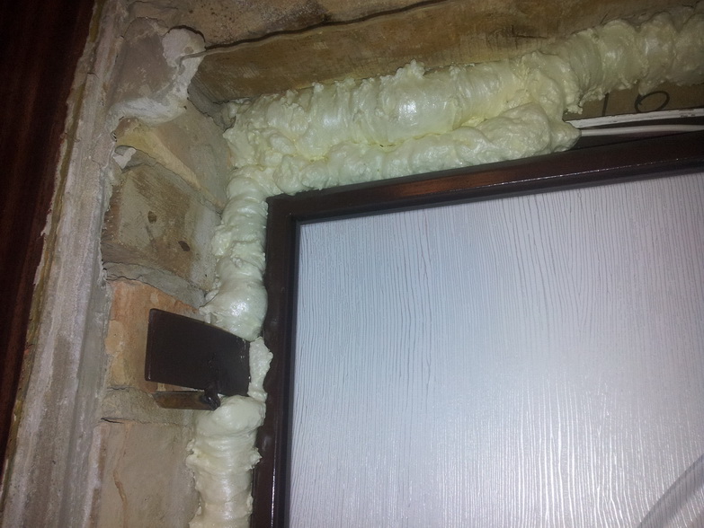

5) Нарушение пункта 6.2.7 Обязательного для квартир ДСТУ БВ.2.2-11-2011. "Коробка дверных блоков должна быть стальной с толщиной листа не менее 2 мм. Дверная коробка в месте установки запирающих устройств должна иметь дополнительные усиливающие элементы (пластины, скобы и т.д.)".
В вашей двери, с ваших слов при монтаже не то, что не было защиты ригелей, а вообще ригеля были видны. Это очень грубое нарушение. Факт.
Я сознательно не описал еще с дюжину пунктов, которым не соответствует ваша стальная дверь, но я считаю эти пункты не столь критическими и упустил их ради сокращения списка, например пункты 6.2.24, 6.2.9 и др.

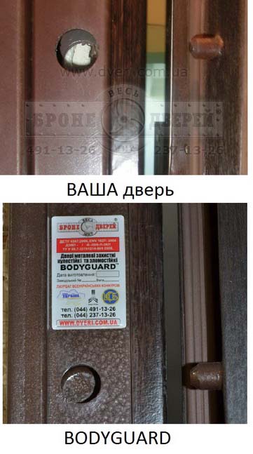

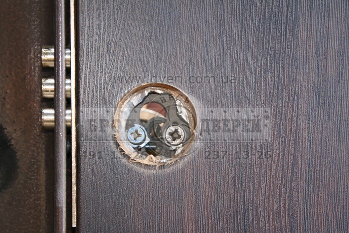

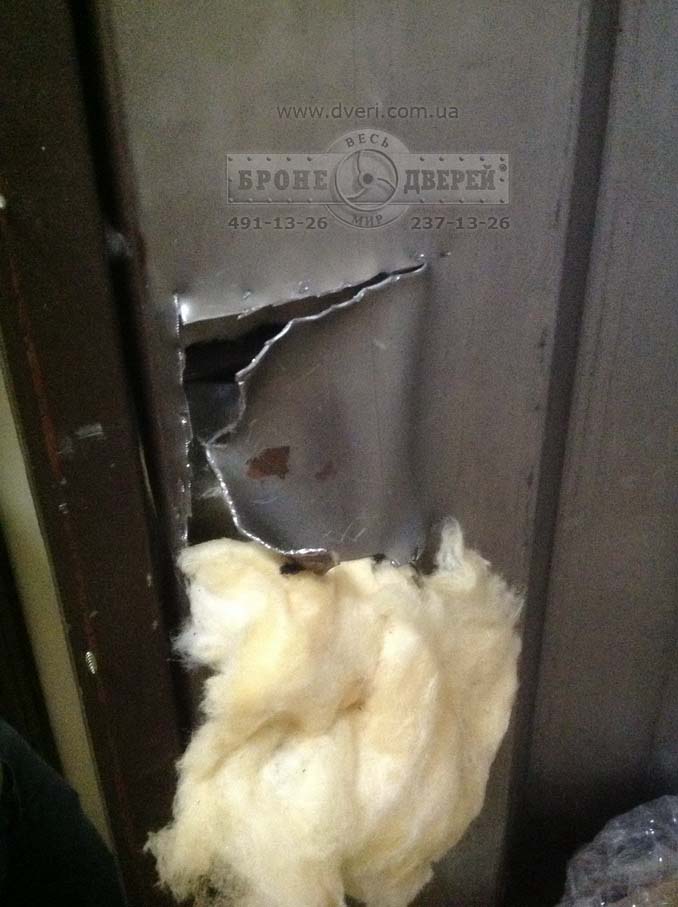

7) У вашей входной двери варварски вырезан сваркой металл и наружный лист в районе сувальдного замка совершенно не работает! он там бесполезен!
Это пример того, как сварщик тратит на изготовление двери в 2 раза меньше времени, чем сварщик компании изготавливающей настоящие СЕРТЕФИЦИРОВАННЫЕ НА ВЗЛАМ стальные двери.
Задача стального листа, в комплексе с калеными пластинами защищать замок от разрывания корпуса замка через замочную скважину, перелома хвостовика через скважину и т.д. Даже если наружный лист стали был бы 10 мм- с такими дырками он совершенно не защитит вас от описанных типов взлома.
Приведу пример того, как у нормальных взломостойких дверей выглядит отверстие под сувальдный ключ и как выглядит замочная часть. С вашего позволения возьмем для сравнения двери- наши стандартные БГ минимального 3-го класса при цене от 5600 т.к. вы при выборе дверей сравнивали именно с БГ и искали схожую дверь.
а вот фото вашей двери:

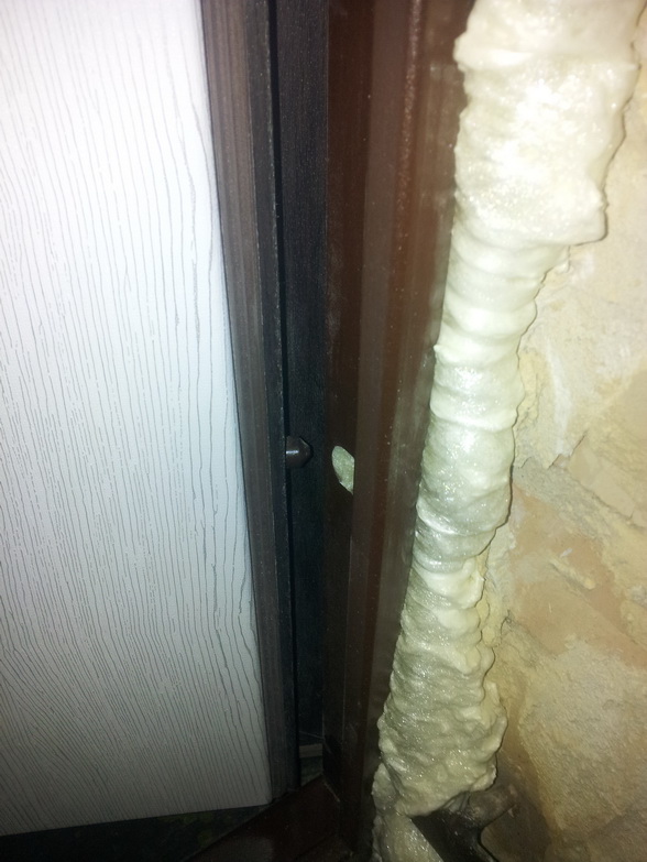

12) Крепеж двери и защита от взлома. В продолжение пункта 6.2.7 Обязательного для квартир ДСТУ БВ.2.2-11-2011. По предварительной оценке у вас крепеж бронедвери выполнен по бокам 3-мя стальными пластинами с каждого бока толщиной примерно в 2 мм. На мой взгляд проблема вашего крепежа может состоять в том, что штыри не проходят через монтажную пластину( как у наших БГ), а просто приварены рядом. Такой способ монтажа тоже может быть "слабым звеном бронедвери". Т.к. ваши двери не имеют защиты от демонтажа снаружи, то злоумышленник может совершенно безшумно вставить лом и сорвав сварку у крепежей просто вытащить(демонтировать) ваши двери без повреждений. С вашего позволения приведу пример крепежа стандартной двери Бодигуард 3/1. Мы используем не по 3, а по 5 стальных пластин толщиной не по 2, а по 4 мм и при этом стальной штырь крепления проходит через монтажную пластину. Все это Ощутимо усложняет вырывание входной двери, а точнее сводит на нет возможность такого демонтажа. И это у вас "усиленные бронедвери?".

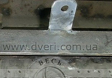

14) Торец бронедвери. Антисрезы- это еще не все на этой же фото двери видно, что у вашей двери по всей высоте с боку( на фото- между антисрезом и коробкой) проходит белая линия. Это не может не "резать глаз". Это брак, причем не механический, а эстетический. Двери функционировать будут нормально, но каждый раз эта полоса будет "резать глаз". Опять же у нас на производстве мы такие вещи декорируем и они не портят внешний вид.
Все вышеописанное показывает вам то, как "на скорую руку" и небрежно изготавливалась ваша бронедверь.

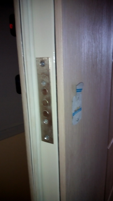

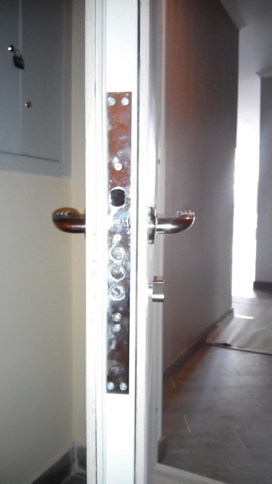

Добрый день!
в качестве основного замка стоит Гадиан 10.11. сувальдный. с защелкой, ручкой, ригелями.
хочу его поменять на что то более качественное.
в качестве дополнительного стоит (недавно сменил 3M на) MAUER 101.050.
p.s. дополнительный вопрос.
есть ли смысл менять дверь на что то серьезное, если есть общая дверь на 2 квартиры? дешевая, китайская, не прозрачная, которую соседи вообще часто забывают закрыть.... и не хотят менять на решетку. по идее, если ее закрыть, вор может спокойно и безнаказанно заниматься вскрытием двери, какой бы сложной она ни была. (
19.6.2013, 16:40
#11
Стоит заменить замок или двери?
На мой взгляд у вас типичная строительная металлическая дверь. Мнгогие ошибочно считают, что Украинксие двери -гораздо лучше китайских дверей только потому, что они же УКРАИНСКИЕ. Жизнь показала, что это не так и наше правило 20 ошибок продолжает работать. В украинских дверях просто чуть другие ошибки, в отличии от китайских, а время взлома у них будет примерно одинаковое -около 1.5 минут основными воровскими инструментами- лом, молоток, зубило, отвертка и т.д.
Впервые мы это смогли продемонстрировать на наших сравнительных испытаниях:
http://dveri.com.ua/articles/Sravnitelnye_...zvoditeley.html
1) то, что у вас стоит общая дверь Китайская-это катастрофа. Мы сталкивались с большим количеством краж связанных с "зановеской для вора". приведу вам один из примеров:
http://dveri.com.ua/forum/index.php?showto...post&p=1042
http://dveri.com.ua/forum/index.php?showto...dpost&p=851
2) Относительно вашей двери. Из тех минусов, что я увидел:
-У вас тонкий листовой притвор- всего примерно 1.5-2 мм. Это недостаток для отжима и т.д.
что такое притвор бронедвери смотрите тут:
http://dveri.com.ua/articles/Pritvor_bronedveri.html
- у вас антисрезы- фикция, они не сработают при срезании петель. Слишком они короткие. Хотя честно-этим можно пожертвовать в сравнении с притвором и т.д.
-Скорее всего у вас нет грамотных силовых карманов в районе замка вот какие карманы делаем мы:
исходя из этого замки в дверях просто телепаются в полотне, между листами стали. В случае попытки взлома-замки практически не смогут показать на что они способны. Фото в вышеуказанном разделе приведены.
Еще привожу случай взлома, который ранее приводил, с таким же Гардиан, как и у вас. Но я считаю, что проблема не в Гардиане или другом замке, а в комплексе-замок+полотно+ коробка.
http://dveri.com.ua/forum/index.php?showto...dpost&p=766
-Если у вас тоже "МОДНАЯ ПРОФИЛЬНАЯ КОРОБКА" с сталью 1.5-2 мм, да еще с сплошным вырезом под ригеля!!!!! sad.gif то зачем тогда в такую бронедверь вообще вставлять замки?
Вы сами разогнете такую коробку в месте для захода ригелей!!!!
Судьба не плохого замка МАУЕР, в вашем случае может быть плачевна, привожу фото аналогичного случая с схожим замком. Попробуйте меня переубедить в том. что у вас так же не повторится:
кроме этого никто не отменл коробку с сплошным вырезом.
Я надеюсь я смог описать вашу дверь не предвзято, а сугубо основываясь на конкретные факты, может кому то это не понравится, но факты вещь упрямая.
Я специально вам привел основные недостатки двери, а не замка и специально привел возможные сценарии взлома, которые известны криминальному миру и фото с реальных событий.
Теперь когда мы увидели только небольшую часть недостатков вашей двери-постарайтесь сами мне обьяснить установка какого замка и насколько сможет улучшить вашу ситуацию???? Вот в чем вопрос!
Не ужели вы считаете, что например установка используемых нами надежных замков в вашу дверь что-то изменит и как?Например, чем моя любимая http://www.dveri.com.ua/articles/Zamki_MOTTURA.html улучшит ваши двери?
Предварительно вопрос еще не закрыт. Но из моего опыта, если вы купите пару хороших замков и правильно измените и усилите двери- вы получите что-то похожее на надежные двери-по цене надежных дверей. В чем смысл?
Если вы просто купите замки и врежите их как есть и куда есть, то в чем тогда смысл?
Задача замены замка- заменть замок или повысить взломостойкость двери( защита квартиры от проникновения) ???.
Не путайте 1 с 2.

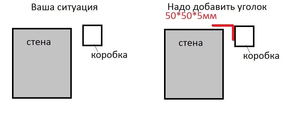

Игорь, подскажите, пожалуйста, если не сложно, а вот Ваши двери 4.2 класса взломостойкости/пулестойкости бывают не стандартных размеров?
не у всех же одинаковые дверные проемы. есть старинные дома, где потолки под 5 метров. до революции такое строили.
есть сталинки с потолками более 3 метров.
вот у меня в другой квартире дверной проем -
высота: 2300 мм
ширина: 1080 мм
сколько может стоить дверь для такого размера? хотя бы ориентировочно?
p.s. так и не дождался ответа про укрепление существующей двери. есть ли смысл приварить лист металла и увеличить антисрезы?
28.6.2013, 8:04
#14
Взломостойкие двери для квартиры.
РРА
Все двери Бодигуард-индивидуального изготовления. При вашем размере ваши двери будут стоить примерно на 20% больше указанной в прайсе цены.
я рекомендую Бронедвери купить любые из Бодигуардов:
По вопросу улучшения вашей двери-пунктов очень много.
Поймите меня правильно, я не агетирую за покупку именно наших дверей, а просто, как конструктор взломостойких дверей обьясняю людям, что:
Если вы хотите ездить на БМВ, а у вас есть горбатый запорожец- не утешайте себя надеждами, что можно что-то изменить в горбатом запорожце и тгда получится БМВ.
Уверен, что у многих данная строчка вызовет улыбку........ вот теперь я думаю вы сможете понять и меня. Именно такую улыбку у меня вызывает желание клиента заменив замок в двери- поменять показатели всей двери и яко бы превратить ее сразу в взломостойкую, хотя б 3-4 класса ohmy.gif
У вас стоит условно "горбатый запрожец" Вроде тоже есть крыша и колеса, да и руль.... но это не совсем то, что вы хотите, а хотите не Феррари, на Бентли, а среднинький БМВ или Ауди. И это нормально.
Но. Как не возможно изготовить из запорожца-БМВ, точно так же не возможно из вашей бронедвери- изготовить надежные взломостойкие двери.
Если уж вы не имеете возможности сразу купить сертифицированные взломостойкие двери, то тогда
Считаю, что необходимо:
-приварить поверх вашего сплошного отверстия по ригеля стальной лист толщиной не менее 3-4 мм с выфрезерованными отверстиями под каждый ригель.
- сделать специальные карманы под каждый замок.
и т.д.
У меня сейчас ограниченые возможности с интернетом, чуть позже,с радостью продолжим решение вашего вопроса.

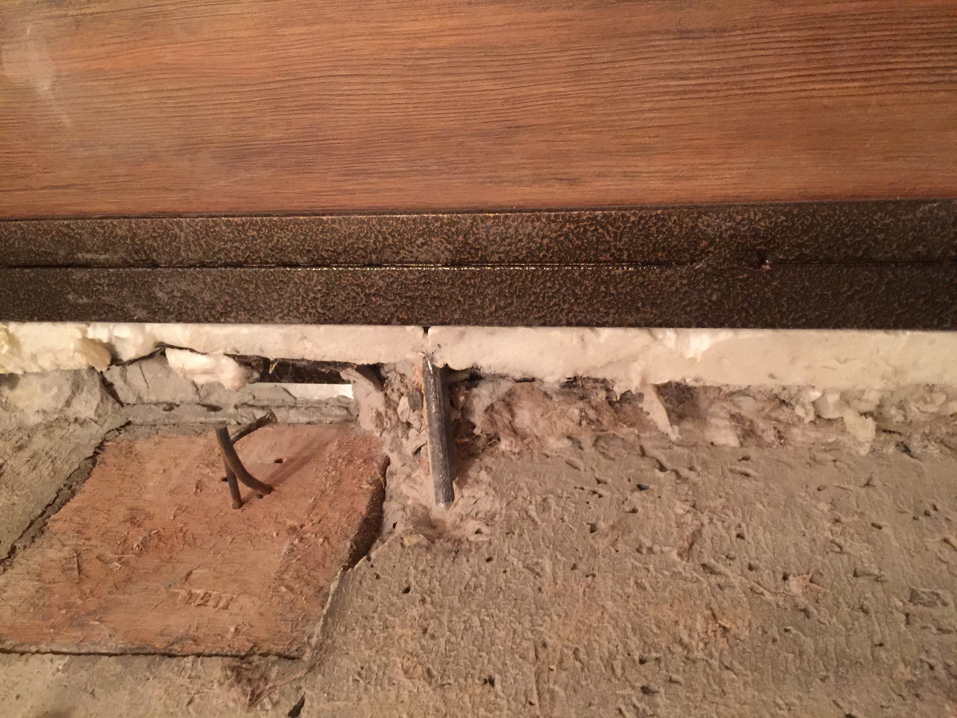

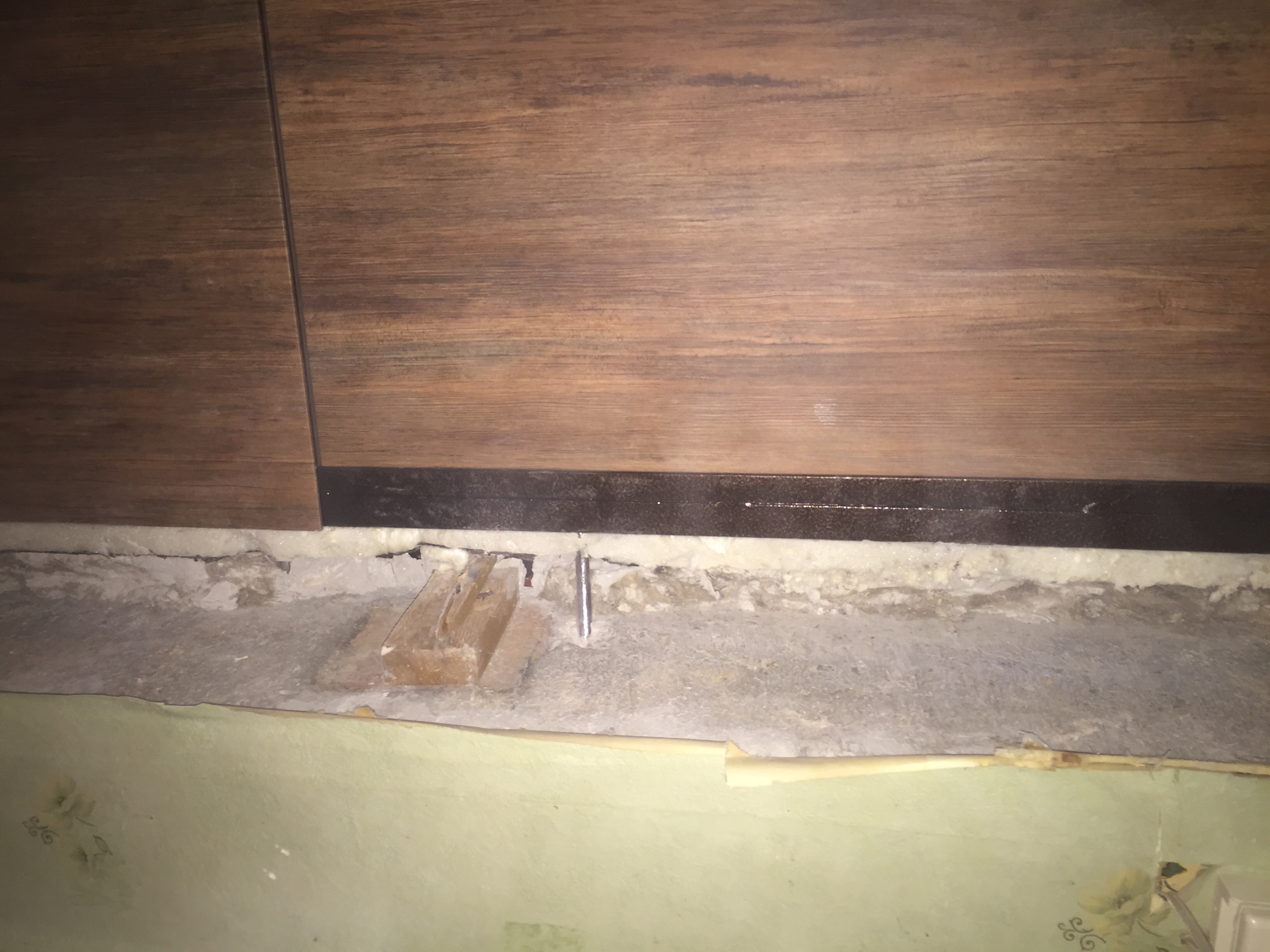

Здравствуйте Игорь,

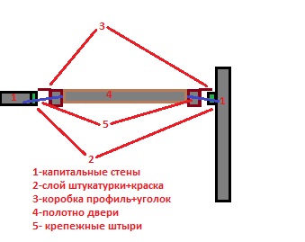

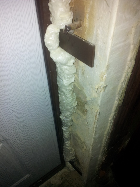

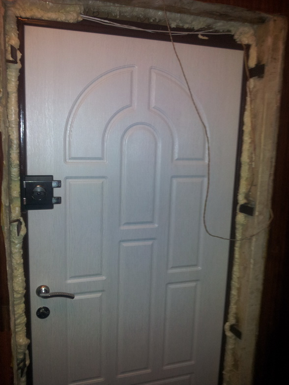

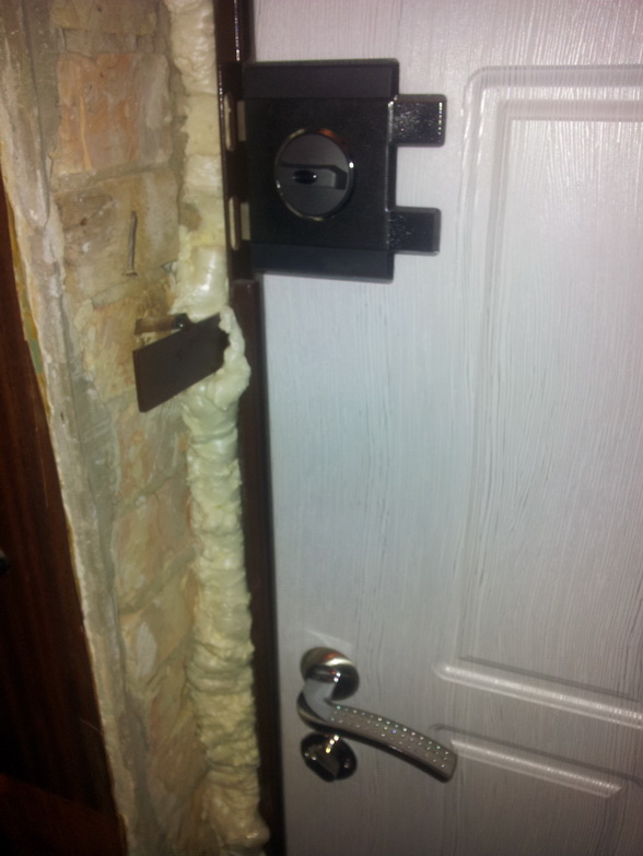

Прошу проанализировать правильность установки вашей двери.
Во время монтажа двери 4/2, купленной у Вас выяснилось, что отверстия проушин уходят за пределы лицевого кирпича и штырь попадает между рядами кирпичной стены. Поэтому ребята, которые устанавливали дверь просто забили штыри выше проушин в кирпичь и прихватили сваркой.
На мой вопрос: "Почему дверь не закреплена в отверстия, как предусмотрено производителем? Они поругали замерщика и сказали, что по другому закрепить не удастся и якобы такой прихватки будет достаточно.
Я потребовал забить по дополнительному штырю для каждой проушины. По началу они не хотели этого делать. Но после недолгих споров все же согласились и с явным недовольством и коментариями "раз уж он так боится, что украдут двери" они всеже забили дополнительные штыри.
На сколько грамотно установлены двери? Достаточно ли надежно они закреплены?
Учитывая сказанное выше, что штыри обязательно должны забиваться в отверстия.
2.7.2013, 22:07
#16
установка бронедвери
Спасибо за вопрос и фото.
Предварительно глянув на ваши фото- делаю вывод о том, что двери должны стоять нормально и просто-так подручными средствами вы ее не вырвете. Как я понял- у вас по 5 ушей с каждой стороны и по 2 крепежа на каждое ухо. Итого по 10 штырей с каждой стороны!
Это МНОГО. У большинства дверей используется по 3 штыря с кажой стороны.
Мы проводили много опытов и последние из них были :
http://dveri.com.ua/news/Vesennie_ispytani...ostoykih_dverey
В данном случае уши были прихвачены сваркой к стенду, а не пропущены через ухо. но те бугаи с специнструментом не смогли вырвать коробку.
Предварительно не вижу поводов для беспокойствия. Вы еще можете сами проверить качество сварки ударом молотка по шву. Если сварка проведена качественно- крепеж- не является слабым местом вашей бронедвери.
Еще раз спасибо за выбор бронедври Бодигуард, надеемся вы останетесь довольны эксплуатацией. Если у вас еще будут вопросы- пишите. Я за ваши бронедвери - СПОКОЕН!
min
2.7.2013, 22:47
#17
2.7.2013
826
Молотком проверял.
К самим дверям претензий нет за пол года эксплуатации - очень нравятся.
Спасибо за оперативный ответ.
grum
6.7.2013, 4:36
#18
86
19.5.2012
Цитата(min @ 2.7.2013, 1:21) *
Здравствуйте Игорь,
Судя по фотографиям, там есть два варианта крепления (которые почему-то не были использованы).
1) Просверлить второе отверствие в середине уха на том уровне где были приварены штыри (или ближе к раме), и через него пустить арматуру,
2) Если уже мостились с края уха, то арматуру нужно было варить не на самый кончик, а оставить хвост примерно 1см на арматуре и приварить сначала ту часть которая соприкасается с ухом, а потом когда кочик прогрееться его можно булет достаточно лезко загнуть что-бы он полностью лёг на ухо и проватить уже его. Такое крепление будет гораздо надёжней.

Решил Купить бронедвери конекс (KONEX),
насколько они хороши?
Добрый день Игорь был у меня с вами как то телефонный разговор, я заказал дверь фирмы CONEX а потом узнал про ваши двери и форум, но уже нехотел отказыватся от закакза и всё же рискнул их поставить , я хотел бы чтоб вы прокоментировали такие двери как CONEX серии СТАНДАРТ ПЛЮС с такой комплектацией. Комплектация-3: Замок основной "Mottura"-54.797, двухсистемный + ригели вертикальные вверх-вниз, Цилиндр "M-t-L" броненакладка "KALE" с кольцом, задвижка Апекс, броненакладка " Mottura" глазок обзорный 180", ручка "Armadillo"-мод."Libra" ,, два листа стали по 2 мм, марганцевистая пластина с внутринней стороны двери , цилиндр мультилок втоплен внутри полотна МДФ 16 мм , надеюсь вы меня не очень сильно растроите относительно взломостойких характеристик этой двери хотя я понимаю что заявлен 2 класс взломостойкости, но вы занимаетесь сами продажей таких дверей и знаете как не кто лучше их слабые стороны, буду вам очень благодарен если вы дадите краткий но содержательный коментарий .
8.7.2013, 8:51
#21
Надежные ли у вас бронедвери?
Бронедвери Conex с Mottura 54.797
В связи с тем, что мы стараемся демократично рассматривать все варианты и вскрытие отмычками цилиндров и замков, то не будем умалкивать о ИЗВЕСТНЫХ( а не выдуманных) взломах реальных дверей.
Я могу привести конкретный случай из криминальной практики с результатом которого я полностью согласен.
И тут не чего добавить или отнять.
Реальная история как взломали стальные двери конекс:
http://dveri.com.ua/forum/index.php?showto...dpost&p=880
Результат испытаний двери с схожей конструкцией:
Вы можете предоставить более детальные фото вашей двери и сертификата на нее? Хотя принципиально в этом нет необходимости....
Проблемма вашей двери-это не название фирмы производителя, а то, что конструкция у большинства схожих дверей однотипна и в ней буквально с 10-к слабых мест для взлома и вы можете купить бронедверь с другим название, но до тех пор, пока вы не найдете сертифицированные на взлом двери и я рекомендую не ниже 4 класса( это МИНИМУМ)- вы будете получать САМЫЕ ДЕШЕВЫЕ противопожарные двери с модными замками и УЖАСАЮЩИМИ взломостойкими показателями.
КТО ВАМ СКАЗАЛ, ЧТО ВАШИ БРОНЕДВЕРИ ИМЕЮТ ВЫСОКИЙ КЛАСС ВЗЛОМОСТОЙКОСТИ???? Вот ему ее и верните! smile.gif smile.gif
Как я уже писал и постоянно рассказываю в интервью в Украине происходит тотальная ПОДМЕНА ПОНЯТИЙ и ПРОДАВЦЫ выдают самые дешевые СТАЛЬНЫЕ ПРОТИВОПОЖАРНЫЕ ДВЕРИ за ВЗЛОМОСТОЙКИЕ БРОНЕДВЕРИ. Просто прикрываясь известными юрендами замков..
КТО СКАЗАЛ, ЧТО ПОСЛЕ УСТАНОВКИ В ПРОТИВОПОЖАРНУЮ ДВЕРЬ ЗАМКА МТЛ -ОНА ПРЕВРАТИЛАСЬ В ВЗЛОМОСТОЙКУЮ???? blink.gif
Вот еще раз приведу ссылку на одно из интервью, где я журналистам обьясняю проблемы украинского рынка дверей и даю свои рекомендации.
Как выбрать бронедверь?
[youtube]http://youtu.be/P2bx0dFm-kc[/youtube]
Все же как доработать двери типа КОНЕКС, БЕРЕСЛАВ, НОВЫЙ МИР и др.?
Прошло 2.5 гола и Митя снова обратился к нам с вопросом как ему помочь повысить защиту двери.
Предварительно, при условии, что он не может еупить себе новую дверь рекомендиции будут вглядеть так:
1) Как вариант можно заменить броненакладку на броню с байонентным креплением типа ЧИЗА.
2) И отключить систему вертикальных тяг вверху и поставить вместо нее мощный замок Бордер ЗВ-8-6к5 с шторкой.
http://dveri.com.ua/articles/Zamki_BORDER.html.
Это позволит получить дверь с 3-мя разными замками и может стоить 100-150 у.е.+- Считаю это оптимальным вариантом при минимальном бюджете.
Это конечно не будет 4 класс, но думаю, что до 2-го, может до 3- прокачать получится.
Как мы высчитали по теории вероятности взлома двери(см тут)
Я считаю, что такой вариант уменьшит вероятность взлома не в 100-200 раз как у БГ, но все же раз в 10-уменьшит. При этом останутся уязвимости вырывания замков из металла и т.д. Но все же уже будет раз в 10 эффективней, чем сейчас.
Из недостатков у вас останется:
1) Отсутствие системы блокировки замка( но мы это вроде решим байонентной броненакладкой)
2) Уязвимость к разрезанию стали как тут:
[youtube]http://youtu.be/zx8BavOUCwA[/youtube]
Схожая тема уязвимости двери с замком Mottura 54.797
http://dveri.com.ua/forum/index.php?showto...post&p=3179
Спасибо за сообщение.
Митя
8.7.2013, 17:00
#22
9
23.12.2012
673
Игорь добрый день у меня вот такая комлектация стоит:
или же вот там где цена 7650 грн это мой вариант двери:
Вы говорите о сертификате взломостойкости но сами прекрасно знаете что кроме вас его ни кто не даёт , есть только сертификат о пожаростойкости мне выдали накладную на дверь и паспорт с сертификатом и гарантийными обезательствами сроком на 2 года , сертифiкат вiдповiдностi номер ua1.059.0151231-10 дверь CONEX в 7-й комплектации без отделки.
вот и всё на этом спасибо за коментарий
8.7.2013, 22:28
#23
Спасибо за письмо и ссылки.
Мое лично мнение- поставив каленую пластину и написав цитирую:
"З метою підвищення протівовзломних характеристик"
просто бросили пыль в глаза и не более. На сколько они повысили класс взломостойкости??? с 1 на 4 класс что ли? blink.gif blink.gif
1) - используют самый дешевый и простой моноблочный замок- урезанную версию, которая в разы хуже отдельно стоящих,
данную тему мы уже раскрыли в разделе
Какой замок лучше моноблок или 2 отдельных
http://dveri.com.ua/forum/index.php?showtopic=195&st=0
2) Каленая пластина-это конечно очень круто, согласен smile.gif smile.gif Вот только вопрос, как это поможет от отжима ломом и т.д....
Но вы не переживайте-это та критика, которую продавцы умалкивают. Двери не плохие, но "правило 20 ошибок" никто не отменял!
В этой двери они еще есть и именно по этому они по документам остаются ПРОТИВОПОЖАРНЫМИ....
Напомню, о правиле 20 ошибок мы говорим в начале ролика:
[youtube]http://youtu.be/gVGrCL1apY4[/youtube]
и в других указанных выше интервью и передачах.
Дак какой же у них теперь стал класс защиты от взлома??? wink.gif 1 или 2 или повышенный 2? smile.gif по строительному стандарту ДСТУ ВБ-2-11-97, КОТОРЫЙ ВООБЩЕ НЕ ПРЕДУСМАТРИВАЕТ ВЗЛОМА ДВЕРИ!!!! только механические показатели и т.д. smile.gif

Продолжение истории с дверями форумчанина DRFROG
вот ее начало:
Прошло время и мы смогли пригласить силовиков и по просьбе владельца двери продолжить ее испытания, но уже не виртуально, а реально.
[youtube]http://youtu.be/Zsg_hEppd6Q[/youtube]
Скоро таким же тестам ( для сравнения) подвергнем и наши Бодигуард, пока они показали время в несколько раз больше!
вот пример того, как и наши Бодигуарды испытывают этим же инструментом:
http://dveri.com.ua/articles/Ispytaniya_br...toychivost.html
БОЙТЕСЬ ХАЛТУРЩИКИ! ВАШИ ДВЕРИ ТОЖЕ ПРОВЕРЯТ!!!
После того, как мы по просьбе заказчика испытали двери на стойкость к демонтажу снаружи и на отжим замков мы решили разобрать данные "бронедвери".
Выводы с испытаний по А. Барбюса
Двери производства "С...Д.." . г. Киев "Усиленные"
Данные бронедвери предоставил заказчик для проведения ряда экспериментов, который в ходе эксплуатации купленной двери увидел обман производителя и много недоделок, брака и т.д. Данные двери совершенно не отвечали заявленным взломостойким характеристикам, обещанным производителем .
Целью испытаний -было проверить предположения специалистов о недостатках дверей и проверить различные способы взлома двери известные криминальному миру и силовикам. Испытания проводили украинские силовики.
Взлом при помощи демонтажа себя полностью оправдал. Не смотря на то, что штыри не оторвались от ушей( как мы предварительно предполагали) - уши оторвались от коробки! На что мы конечно не рассчитывали. Хотя это понятно, ведь сталь использованная на данной бронедвери тонкая и в местах сварки она плохо проварена, вот и лопнули монтажные полосы-уши.
Действительно, как высказывались многие и как мы считали, данные входные двери удалось быстро и без повреждений демонтировать снаружи. Время демонтажа примерно составляет около 1-1.5 минуты. Во время данного эксперимента время составляло около 2 минут, но была остановка взлома на время фотографирования. Если ее учесть, то останется время взлома около 1 -1.5 мин.
Данные испытания показали уязвимость большинства дверей с коробкой из квадратных труб установленных в проем. По нашей оценке таких дверей может быть установлено около 10 % из всех дверей в Украине. Испытание подтвердило тот факт, что несмотря на то какие сложные замки могут стоять в вашей двери- благодаря слабым местам в двери- замки можно обойти и взломать металлические двери всреднем за 1-2 минуты не будучи специалистом в дверях и замках.
Так же мы увидели то, что в кирпиче штыри тоже держаться слабовато и в некоторых случаях монтажные штыри полностью выскочили. Часть монтажных ушей лопнула, а часть штырей выскочили.
Пока в двери есть хотя б 1 слабое звено- ее можно быстро и без особых усилий взломать.
Бронедверь сильна на столько, на сколько сильно ее самое слабое звено!
После того, как мы приварили обратно монтажные уши- бронедверь была снова поставлена в проем и на двери было принято решение отработать другие методики взлома. Были рассмотрены варианты расклепывания двери, но как показало испытание- это был более шумный и длительный способ и было принято решение попробовать третий вариант взлома двери.
Третьим способом попробовали отогнуть тонкий 2 мм листовой притвор и вставив ломы раздвинуть зазор между полотном и коробкой и выдавить замки. Данный способ оказался более эффективный и примерно за 8 минут замки были выжаты. Хочу отметить то, что как итальянская Mottura так и российский замок Border с каленой пластиной и шторкой - были выжаты одинаково быстро.
Т.к. данное испытание двери являлось практическим занятием силовиков, которые на данной двери проверяли и отрабатывали различные методики взлома двери и инструмент, считаю, что составив план и подготовившись испытатели смогут отжать замки на схожей двери примерно за 5 минут. Во время данного испытания присутствовало много людей на ограниченной площади и испытатели не могли полноценно работать т.к. опасались покалечить коллег и побить камеры. Кроме этого силовики действовали разными командами и больше не работали на время, а передавали эстафету друг- другу- с целью попробовать как можно большему числу специалистов.
После взлома мы взяли входные двери в цех для более детального изучения результатов и как и предполагалось, из-за отжима замки раздули посадочные места в двери. Замки реально просто висели в воздухе между 2-мя листами стали и буквально ничто не препятствовало их смещению внутри двери. Мы замеряли деформацию кармана и она составили около 1.5 см.
Если внимательно присмотреться, то задвижка при отжиме двери даже не работала! Деформация полотна и коробки была настолько велика, что короткий ригель в 25 мм задвижки даже практически не имел контакта с коробкой. Это явная демонстрация того, насколько короткие ригеля бесполезны при отжимах и почему желательно ставить замки с максимальной длиной ригеля около 40 мм, а не 20-30...
Именно эту проблему мы подняли в своей статье про замки-моноблоки, в большинстве которых основные ригеля имеют длину 35-40 мм, а дополнительный -всего около 25 мм. На наш взгляд в случае отжима он вообще не будет защищать бронедвери.
Не спасли от взлома ни шторки против отмычек, не система блокировки замка против перелома, ни броненакладка на цилиндр. Более того, у человека там должен был стоять не вскрываемый отмычками цилиндр, но... Взломщики обошли все эти прекрасные функции замков и взломали двери именно через слабые места двери.
Замки не смогли продемонстрировать полностью все, на что они способны.
модель бронедвери "Усиленная".Конструкция двери уже устарела лет 10 тому назад. Мы раньше тоже делали аналогичные двери, но быстро поняв ее недостатки отказались от такой конструкции двери. С тех пор, как мы делали такого плана конструкции в них принципиально ничего не изменилось в лучшую сторону, ни услительных листов, ни карманов ничего там нет! Такое ощущение, что время остановилось для производителей данной двери где-то там в конце 90-х. И с тех пор они ничего не сделали для улучшения своих дверей.
Опять же сравним с дверями Бодигуард. Толко за этот 2013 год в дверях появилось несколько усовершенствований, которые не повлияли на цену, но очень заметно подняли их взломостойкость.
Например в БГ появились такие улучшения:
- усилительные карманы стали гораздо мощнее,
- система краб стала проходить через специальный усилитель,
-увеличили толщину металла на пороге что б конструкция была жеще и ее сложно было разрушить,
- появилась возможность заказать безплатно специальный желоб на крабе, который клинит при попытке отжимать,
- и еще несколько наших пока секретных улучшений.
Данные двери были забраны в цех для дальнейшего изучения.
P.S. хотите просто улыбнуться? Тогда улыбайтесь! Посмотрите на последнее фото внизу, там цилиндр и возле него виднеется красная лейбочка... Это надпись на замке Моттура говорящая о то, что этой стороной надо ставить замок в квартиру!
То есть при использовании данного замка система блокировки в таком положении не сработает если вор выломает снаружи цилиндр...

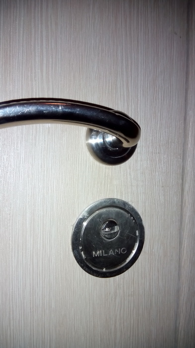

Разочаровался в бронедвери Страж "Стандарт"
Замена Гардиан 30.01, Хочу сменить сувальдный замок
Поставил двери Страж серии Стандарт... Разочарован и самой дверью и качеством установки, но дверь менять уже глупо, а вот верхний замок поменять хочу точно. Тем более после опускания ручки дверь начинает сильно люфтить из-за того, что ригеля меньше по диаметру чем дырки в лутке... На вид замок идентифицировал - стоит вроде Гардиан 30.01 (коробку подлецы не оставили...). Хочу поставить хороший замок, с вылетом ригелей больше 26 мм, но без особых переделок самой двери и лутки, в общем чтоб по размеру и количеству ригелей был идентичен. Диаметр ригелей нужно, наверное, чуток больший. Может кто сталкивался с такими дверями, знает что в них становится вместо родных ляушных замков... Бюджет порядка 500 грн. Заранее благодарен за советы!
Подробное описание и фото двери выложу на выходных

#28
Тут надо копать гораздо глубже. Вы нашли только 1 из многих слабых мест и это вы не вор! Ворам их уже давно известно с 10-к! в дверях таких устаревших и простейших конструкций.
Вам скорее всего надо было создать свое сообщение тут в теме Анализ Уже установленной двери:
http://dveri.com.ua/forum/index.php?showtopic=203&st=0
Посмотрите его, он вам тоже может быть интересен.
Дело в том, что мы постоянно предупреждаем людей о том, что бронедвери типа стандарт, Эконом, Люкс и прочая ахинея-это МЕЧТА ВОРА.
Производители дверей создают самые простые конструкции и ставят в них простейшие замки.... с соответствующим результатом.
Мы давно поднимали данныый вопрос и вот пример того, как примерно можно за 56 секунд взломать двери схожего с вашим типа..
Видео взлома схожей двери:
Впечатлило?
Узнаете свой замок Гардиан 3001?
Крим. уже много лет знает как его ломать! примерно 30-50 сек.
Более того, мы недавно принимали участи в сьемках передачи "ВСЕ БУДЕ ДОБРЕ" по СТБ и там такого плана замочек разломали примерно за 40 сек. в студии.
Предупреждаем!
ВСЕ У КОГО ТАКОГО ПЛАНА ДВЕРИ ИЗАМКИ - В ОПАСНОСТИ!
У вас простейшие противопожарные двери с простейшими замками, которые продавци выдавали за взломостойкие!
Если с вами было так при покупке дверей 1и 2 классов- вы можете согласно Закона О защите прав потребителей - потребовать вернуть деньги за товар, о котором от вас скрыли существенную информацию о свойствах.
Это важно. Ведь вам при покупке двери надеюсь не говорили что данные входные двери испытывались на взлом и отвечают нужным по европейским стандартам хотя б 3-4 классам?
В чем разница между вашей стальной дверью и взломанной дверью??????
Боюсь почти не в чем.....
В вашем случае менять надо все, например и нижний замок скорее всего тоже, а кроме замков и многое другое.
У нас даже значек есть:
ТОЛЬКО МОЩНЫЕ ЗАМКИ!
Мое лично мнение, которое я уже описывыл - многие замки Гардиан уже давно морально устарели и их уже нальзя ставить в входные двери в квартиры т.к. крим знает как за минуту взломать двери с такими замками и аналогичными примерно за 60 сек.
Наша статистика взломов дверей тому подтверждение:
http://dveri.com.ua/forum/index.php?showtopic=31&st=140
Все хлипиникие замочки кримом рвутся в хлам. Вот вам и надо если и менять, то посмотрите как выглядит ВЗЛОМОСТОЙКАЯ ДВЕРЬ иНАЙДИТЕ 20 ОТЛИЧИЙ:
Сами опишите и посчитайте, сколько в вашей двери надо доработать и переделать что б достичь хотя б минимального 3-го класса взломостойкости.
Если вам надо грамотная взломостойкая дверь- ищите СЕРТИФИЦИРОВАННЫЕ НА ВЗЛОМ ДВЕРИ НЕ НИЖЕ 3-4 КЛАССА.
Вот еще раз напомним видео с нашими советами Как правильно выбрать входную дверь:
Тут приведена ссылка на тему с советами и примерами сертификатов на взломтсойкие двери:
http://dveri.com.ua/forum/index.php?showto...post&p=1326
вот еще несколько сертифкатов на взломостойкие двери совершенно разных производителей:
[youtube]http://youtu.be/ids--kKMXVc[/youtube]
Взломостойкие двери есть, их надо искать, как примеры приводим Шведские взломостойкие двери и польские двери:
P.S. Сложно купить бронедвери, которые будут взломаны быстрее вашей. Пардон ничего личного. 56 сек -сами видели.

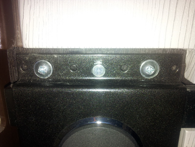

Это всё я знаю, сайт ваш проштудировал перед покупкой. Вот только беда в том, что я в Донецке, а вы в Киеве... А у нас в Донецке беда с честными предпринимателями, которые продают качественные товары, за которые не жалко переплатить в разумных пределах. Всем выгоднее продать "гавно" широкого потребления при этом рассказав сказочку, что этот товар соответствует моим критериям, а потом им плевать на мои жалобы и претензии. Так я попал с балконом, так попал с дверями. При чём балкон заказывал у шарашкиной конторы, ладно, а двери в солидном магазине, который есть не только в Донецке! В обоих случаях я не подписывал никакой бумаги о принятии товара или работ, хотя бумаги есть и продавцы не скрывают того, что они теперь им не интересны... Пыль в глаза пустили на счет гарантии и сервиса, а теперь добиться от них ничего не возможно, потому что работают все по 100% предоплате! И почти у всех ещё месяц ждать надо, а ТриО-Двери (пусть все знают бракоделов в лицо!), которые мне ставили дверь, хотя бы за три дня привезли. При чём за установку и доставку тоже берут предоплату! Сами понимаете, что в таких раскладах стараться им нет смысла, тем более что оформлены все такие конторки на ЧП Пупкина, которого закрыть можно за 2 дня потратив 200 грн, а после этого судиться с ним бесполезно, он не субъект предпринимательства... Сам главбух и знаю все нюансы нашего законодательства. Страна у нас такая, а тем более у нас в Донецке... Вот поэтому и разочарован, поэтому и хочу "допилить" её самостоятельно, чтобы хоть как-то приблизить эмблему на двери "Страж. Твоя дверь - твоя крепость" к реальности.
Мне эту дверь даже не в плоскость со стеной поставили, один край выпирает со стены на 2 см, другой заподлицо со стеной... В общем, я понимаю, что дверь моя выполняет только звукоизоляционную и теплоизоляционную функцию. Поэтому хочу её самостоятельно хоть чуток обезопасить от вскрытия. Делать хотел по-этапно, сначала верхний замок, потом нижний, задвижку поставить, а потом уже что-то делать с коробкой, которая хлипкая, да ещё не эстетично стоит!
9.8.2013, 17:10
#30
Входные двери Страж "Стандарт"
и их доведение до того-какими должны быть грамотные двери в квартиры.
Я вас прекрасно понимаю и поддерживаю. Вы теперь понимаете, что многие неграмотные покупатели на нас смотрят как на "белых ворон". Но мы не переживаем и на своем примере показываем как можно работать.
Ваша проблема типичная для Украины идругих республик бывшего СССР. Я как конструктор взломостойких дверей даже не вижу смысла писать название производителя т.к. от того как называется компания и какие замки они туда засунули смылс принципиально не меняется.
У вас однотипная конструкция, которую СОТНИ украинских производителей друг-у друга содрали и содрали 10- ОШИБОК! известных криму
По этому советы которые мы чисто по-человечески можем дать вам -касаются половины страны. Увы это так.
Как я вам уже говорил нет смысла все описывать- возьмите детально изучите наши взломостойкие двери 3/1:
Постарайтесь максимально повторить используемые в этой модели замки, защиты, карманы и т.д.
Скажу сразу работа предстоит дурная и титаническая.
С профессиональной точки вы должны прекрасно себе понимать, что из горбатого запорожца сделать БМВ- дороже, чем купить сразу БМВ.
вот схожая ситуация:
http://dveri.com.ua/forum/index.php?showto...post&p=1459
Все же Коротко по доработке:
-Советую снять МДФ, врезать более мощные замки типа бордер ЗВ-8-6К5Ш со шторкой
-Приварите специальные защитные карманы типа наших(Они запатентованы, но для вас -единичного случая судится не будем ):
-Поставьте нижний замок MOTTURA 85.971 s 28 T с системой краб
-Все замки сделайте в наших карманах и с калеными пластинами ОБЯЗАТЕЛЬНО.
-броненакладку утопите в металле - как мы.
-Замки можно заменить на аналогичные по параметрам и функциям. Привязываться только к этим моделям не обязательно.
-На остальные слабые места прийдется закрыть глаза т.к. их переделать слишком дорого и не эффективно.
Тогда у вас появятся шансы устоять.
Вам такое улучшение может обойтись примерно 2-3 тыс грн. Это именно та сумма на которую наши БГ дороже мечты вора". только мы все эти улучшения сами за вас делаем и проверяем.

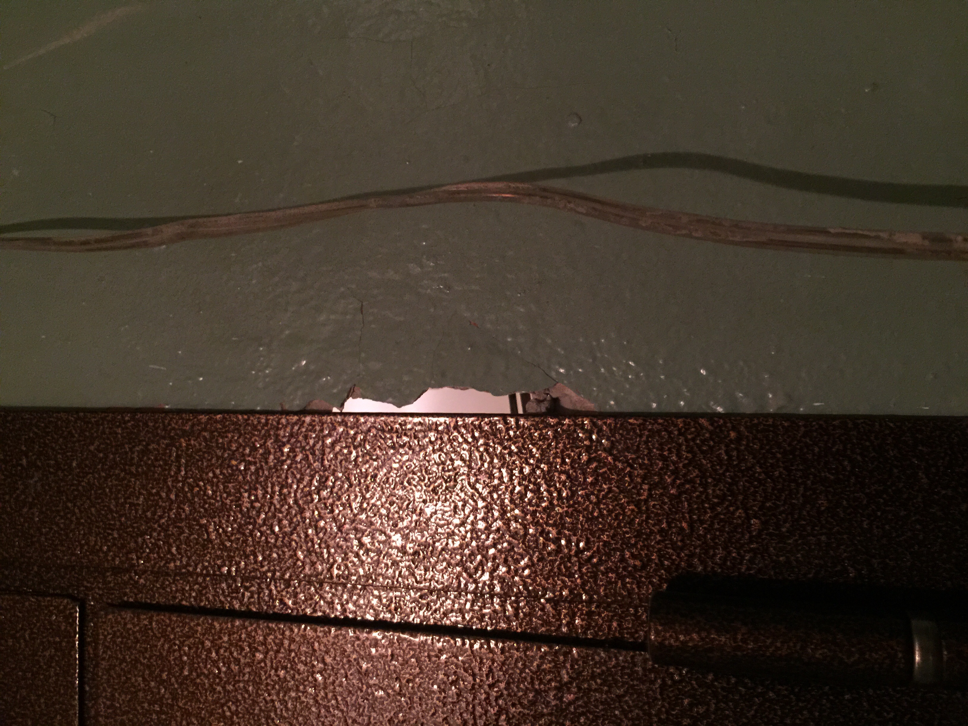

905

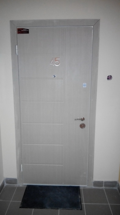

Входные двери БЕРЕЗ

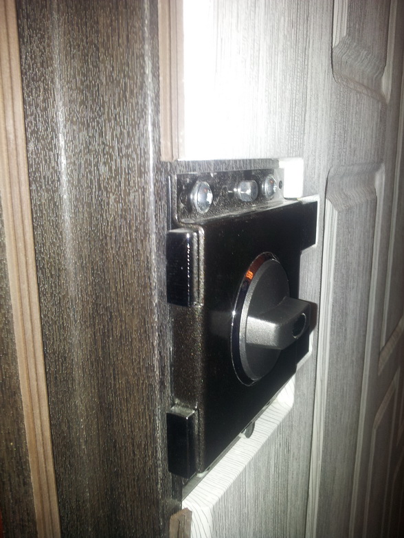

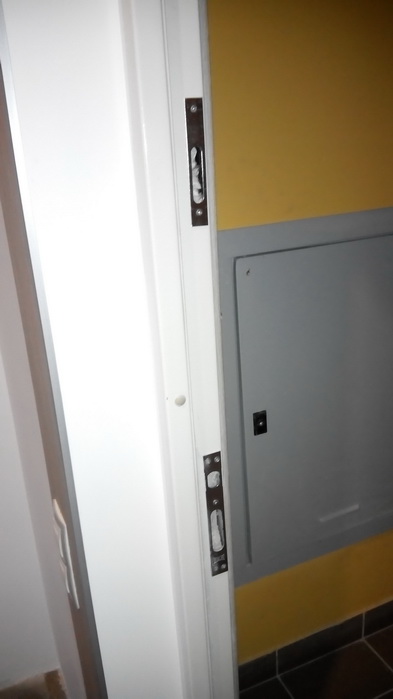

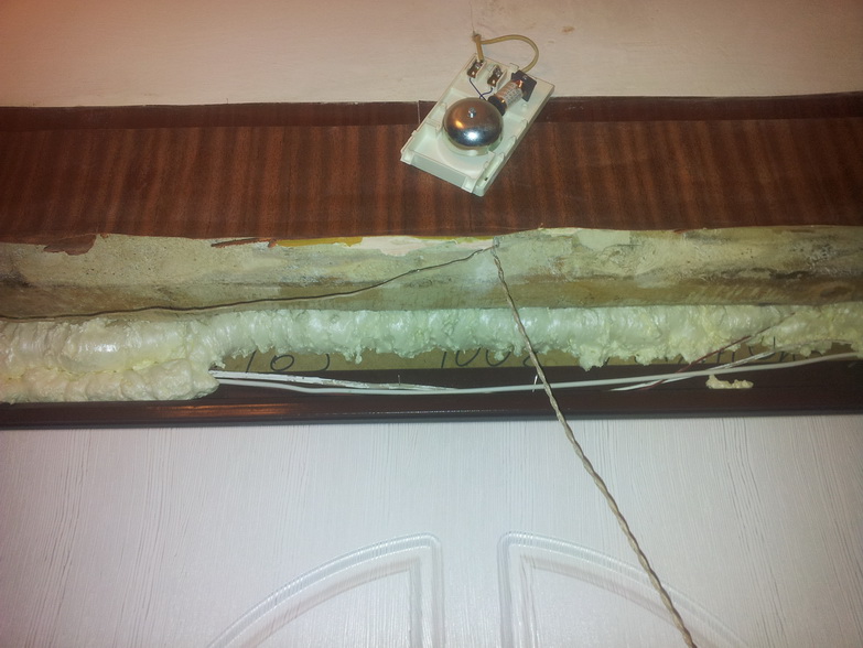

Добрый день. В моей новой входной двери "Berez" на примере сделаны все слабые места на которые Вы указываете. О данном сайте, я узнал после установки двери, поэтому я исхожу из того, что имею, двери к сожалению поменять не получится. Вопрос к Вам банальный, с чего начать доработку двери. Вот такие двери "Berez"… да еще установка заслуживает отдельного внимания!
Спасибо
10.9.2013, 19:03
#33
RE: Стальные двери "Berez"
Здравствуйте Саша.
Спасибо за подробные фото.
ПОДЧЕРКИВАЮ, ДЕЛО НЕ В НАЗВАНИИ ДВЕРИ, А В СЕРТИФИКАТЕ( точнее в отсутствии сертификата подтверждающего прохождение взломостойких испытаний и получения класса выше 1).
По этому я не буду в своем письме описывать название фирмы и т.д. т.к. от изменения названия фирмы смысл не меняется и выбирать двери надо не по названию, а по ДОКУМЕНТАМ- сертификатам.
Если можно приложите копию сертификатат на то, что вы купили. Попросите ее у продавца. Что он вам продал?
И дополните свое имеющееся сообщение фото коробки в замковой части- то место, куда входят замки.
Если провести по вашей просьбе предварительный анализ, без проведения испытаний и т.д. то можно предположить некоторые моменты.
Я подчеркиваю, что мы не лаборатория и не имеем права давать сертификаты.
Я как конструктор взломостойких дверей обладаю определенным опытом и могу всего- лишь высказать свои предположения которое тоже может быть ошибочным.
Только специализированные лаборатории, например ЦСБО могут дать точный ответ на то, что может ваша дверь при взломе, а что нет и при этом они могут дать протокол.
Из собственного опыта и увиденного я предполагаю следующее:
Из -
1) Ваши входные двери не отвечают размерам проема( скорее всего ввиду их массового, а не индивидуального изготовления) и они крайне уязвимы к простому демонтажу снаружи.
ваш случай очень схож с случаем:
http://dveri.com.ua/forum/index.php?showto...&#entry1391
конкретно видео демонтажа двери силовиками( не нами smile.gif)
У вас все может повторится, более того ситуация может быть более печальная т.к. (как я понял из фото) зазоры между дверями и стеной ОГРОМНЫЕ.
Как конструктор защитных дверей считаю, что двери уязвимы до тех пор, пока остается хотя б 1 слабое звено, пока у вас не будет решен данный вопрос, считаю, что рассматривать остальные вопросы не логично т.к. это бесполезно, ставьте хоть сталь15 мм снаружи и 10 внутри, а двери все равно можно просто вытащить и считать, что вор -тупой и может не заметит- НЕ ВЕРНО.
Ведь именно так мы и говорим: "ДВЕРЬ СИЛЬНА НАСТОЛЬКО_ НАСКОЛЬКО СИЛЬНО ЕЕ САМОЕ СЛАБОЕ ЗВЕНО!".
Ваши двери и ошибки очень схожи с многими другими и являются стандартными для большинства дверей.
2) Предполагаю, что двери с такими замками и способами их защиты можно взломать через замки примерно за 1-3 минуты.
Видео испытаний в лаборатории ЦСБО схожей двери прилагаю:
http://dveri.com.ua/articles/Sravnitelnye_...oizvodstva.html
Как видите, и видео и ссылки часто повторяются т.к. повторяются ошибки и проблемы проблемы -именно то, о чем мы и постоянно говорим, вот очередной пример телепередачи:
http://dobre.stb.ua/ru/video/2013/8/28/71550/#7961890
На самом деле есть много способов взлома такой двери при помощи отвертки, молотка и фомки , многие из которых описаны в статьях выше или показаны в телепередачах и я просто не хочу лишний раз о них упоминать.
Вариант доработки:
Если немного подвести итог, то надо:
- переделывать коробку, усилят и избавляться от возможности демонтажа снаружи, если есть возможность, то надо сделать опалубку и залить бетоном пространство сверху и снихзу и бросить в бутон проволку или арматуру.В маленькие зазоры менее 3-4 см этого делать не надо, там пусть будет пена. но все же надо приварить к коробке уголок 50 что б им перекрыть доступ к крепежам двери.
- надо утапливать броненакладки,
-возможно надо менять сувальдный замок на более мощный,
- и возможно есть еще часть необходимых изменений.
Вы посчитайте, сколько вам это обойдется и вы поймете, почему взломостойкие двери с сертификатом дороже, примерно на 20% дверей, которые даже не знают в какой части света находятся лаборатории, а уж тем более на взлом....
Из +
Думаю, что жесткость у такой двери против фомки более-менее нормальная, как показали испытания схожих дверей:
Звукоизоляция и теплоизоляция должны быть нормальными( как я предполагаю),
Внешний вид тоже ничего.
Если я смогу еще чем-то помочь вам, дать совет и т.д.- пишите.
подчеркиваю я все- го то высказал свои предположения по вашему вопросу и я тоже человек и тоже ошибаюсь. Но. но чуть реже других дверников smile.gif.
P.S.
Если вам нужны взломостойкие двери, то ищите СЕРТИФИЦИРОВАННЫЕ ДВЕРИ ЛЮБОГО ПРОИЗВОДИТЕЛЯ НЕ НИЖЕ 3-4 КЛАССА. Это сказал не я, это рекомендации европейского стандарта по безопасности ПРЕВЕНШН ОФ КРАЙМ.

Спасибо, Вам за ответ, Игорь!
Информации для одного ответа предостаточно, буду обрабатывать, чтобы понять с чего начать.
А пока добавлю еще несколько фото.

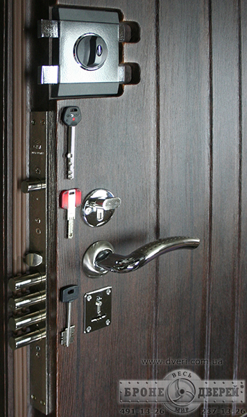

Да понимаю, понимаю. Зацепило "дверь без листов стали". Меня, как потребителя, интересует дверь, которую могу себе поставить. Надежная и недорогая. Хорошая "начинка" - ребра жесткости - замечательно. Сталь миллиметра 3 - отлично. Цена доступная - вообще хорошо! Понимаете, я старался убедить жену что сталь толще на 1мм и дороже на 1тыс. грн - это хорошо. Плюс замки не Гардиан а получше. Она решила сэкономить, взяла дверь 2,5мм, 1 лист стали, МДФ с 2-х сторон, ригели замков прикрыты "козырьком", т.е. между дверью и рамой ломик не вставишь - за 3,5тыс. грн год назад. Теперь у меня замки по 1 - 1,5тыс грн, а то прихожу домой - замок Гардиан открыт, правда второй закрыт. Я понимаю что в двери масса слабых мест, но для меня важно что замки надежные и соседскую дверь взломать можно "открывачкой", т.е. моя гораздо круче. Дома не хранятся особо ценные вещи, лезть ко мне большого смысла
нет. Тамбурной двери нет, соседка постоянно дома. Я мог бы напрячься, поставить крутые "антихакерские" двери, но есть масса других трат плюс разумный смысл. Вот вам логика обычного, не пуганого "до смерти" потребителя с средним достатком. Кстати, редукторный цилиндровый замок - это вещь! Ключ крутится легко, без усилий и шума. Есть блокировка при переломе цилиндра - даже если сорвали броненакладку. Марганцевую пластину надо конечно для защиты хвостовика замка. Цилиндр ISEO R7 пинов имеет побольше чем многие крутые "Мультлоки" плюс защита от высверливания. Ну и поставлены замки не на приваренные "уши", отлетающие от пары ударов молотком или раскачиванием плоскогубцами (способ крепления замка в двери: утопленная планка), а на сплошной торцевой уголок, плюс прикручены к стальному полотну высокопрочными калеными болтами М6. Рама усиленная, сталь толщиной 6мм. Саму дверь менять не буду, но кое-что доработал, - форум хорошо учит, спасибо!
Добавлю, что я решил сделать "микс" - поставить "Врезной дверной замок CISA 56.535 (cisa 56535) с редуктором.
Односистемный цилиндровый замок работает по запатентованной технологии Cisa Revolution. Замок оборудован шестирёнчатым механизмам, который позволяет прилагать минимум усилий при вращении ключа." А цилиндр в него - ISEO R7. Вроде редукторной замок ISEO, установленный на дверь с левыми петлями, не блокируется при переломе цилиндра. Про Cisa Revolution такого не слыхал, вот и славненько. ))) Глянул ваш клип http://dveri.com.ua/forum/index.php?showto...&#entry1678 и офигел - мужик в тапочках, с отверткой, молотком и зубилом, может за полторы-2 минуты расколупать дверь с 2-мя замками за нефиг делать, а "на бис" еще и отогнуть дверное полотно руками, без инструмента. Рэмбо и Халк в одном флаконе! ))) Не буду ставить такую дверь и такие замки, мало ли "Терминаторов" по улицам и подъездам бегает! %)))))))
Как видите по фото, верхний замок ISEO ставил более аккуратный мастер, чем нижний. Это видно по неровной нижней прорези в раме - он работал болгаркой и фрезой, и от фрезы остались выемки, будто раму грызли зубами wink.gif)). Хотя за те 4 а то и 5 часов, что он работал, можно было и зубами успеть ))). Я вам скажу - хлопотное это дело - замена замков, очень хлопотное. "Поиграться" надо немерянно!

Читал про антисрезы. Испытывали следующее: "Следующим видом взлома украинской бронедвери массового производства стал взлом..."
"Далее мы решили срезать петли, антисрезы и вырвать полотно из коробки. Срезав петли, испытатели решили, не перерезая антисрезы, попробовать поддеть фомкой полотно... О, ужас: полотно выпало практически без усилий и антисрезы даже не выполнили своей функции и просто выскочили!
Время взлома путем срезания петель: ошеломляющие 35 секунд!
А как же антисрезы? Спросите вы. А вот так – не более, чем иллюзия. Хочу отметить ужасающую недоработку с антисрезами. Проблема частично связана с пластиковыми заглушками в коробке, которые придают более эстетический вид двери, но совершенно лишают ее взломостойких характеристик за счет увеличения отверстия для входа антисреза. Именно эти 2-3 мм все и решили!
Считаю, что в данном случае, называя металлические штырьки "антисрезами", грубо нарушается Закон Украины «О защите прав потребителей». Так, как заказчику предоставляется заранее неверная информация о товаре, а именно: "антисрезы" таковыми совершенно не являются и в случае срезания петель не несут никакой защитной функции. Так, просто штырьки без функции и пользы – иллюзия надежности и не более!"
Глянул на свои антисрезы - те же пластиковые заглушки, отверстия под них в раме 2х2см, т.е. большие. Припоминаю на старые двери ставил антисрезы, так они и длиннее были, и отверстия в раме под них чуть больше диаметра штыря. Срежут петли - антисрезы не спасут, надо ставить дополнительные. Решил в раму (где ригеля входят) поставить уголок, чтобы если раму будут гнуть, закрепленный на стене уголок не дал ригелям выскочить из рамы. Плюс защита ригелей от забивания в замок.

Итак, три года назад мною была приобретена металлическая «Клинская дверь», весьма распространенная в Москве.
Кратко о том, за что заплатил ~850$ по тому курсу:
2 листа металла 2мм, броненакладка, трехсторонние запирание, ребра жесткости.
В течение нескольких месяцев отказали один за другим оба замка (Просам и Мэттем – оба недостойны упоминания).
Разобрал дверь, чтобы заменить и оказался шокирован. Итак.
1. Только два вертикальных ребра жесткости. Фото не сделал.
Ниже фото. Это текущий вид. Когда я впервые открыл дверь, изо всего усиления было только два вертикальных ребра жесткости.. И немного стекловаты... На 2/3 площади двери.
2. Внешний лист металла прихвачен точками сварки к ребрам. Одна точка на ~30см. И только с одной стороны ребра. Сами ребра прихвачены короткими по 1,5см сварными шовчиками. Видно на фото.
3. Броненакладка накладная, болтается на двух саморезах. Видно на фото.
4. Под замки прорезаны огромные прорези с торца. Сами замки крепятся только маленькими болтиками с торца.
В общем, дверь могла быть вышеблена ногой. Единственный плюс – довольно неплохая сталь. Она сверлится сложнее, чем металл квадратной трубы уголков, которые я покупал. Врезеруется сложнее. Благодаря этому я смог в дальнейшем модернизировать дверь, надеюсь.
Что было сделано.
1. Вварил новые ребра жесткости, приварил повсеместно внешнее полотно к ребрам (но не сплошными швами, т.к. сварщик я начинающий, боялся прожечь).
2. Сварил карман для нижнего замка (простой Cisa). Поставил 3мм каленую пластину на него (вообще не сверлится), закрепил врезную проненакладку. Цилиндр Abloy Protec, на неделе заменю на Mauer GM. Все это хозяйство запихано в бутерброд из 2,5мм пластин, см фото.
3. Поставил Керберос 308 (переоценен, но уже поздно) на 4мм каленую пластину (серебристая на фото). Вокруг замка ребер жесткости нет, но жесткость самой пластины, распертой между ребер, оч. высока.
4. Из гайки и полта каленого сделал антисрез, только пока один. Видно на фото в правом нижнем углу.
5. Раму двери сварил в 10 точках с рамой второй внешней стальной двери. Поставил на внешнюю дверь герконы, две видеокамеры и ЦЕПЬ.
6. Закрепил внутренний лист не в 30 местах, как было, а в 130. И частично болтами и саморезами М6, а не М4, как было.
7. В планах заменить все болты крепления цилиндров и броненакладок на каленые 12.9. Благо продаются недалеко от меня и стоят копейки.
К сожалению, слабых мест еще куча. Но сделать ничего не могу, ибо дверь закреплена на двух паршивых петлях. Уже сейчас она весит в полтора раза больше прежнего. Дальнейшее утяжеление угробит петли. Не знаю, что делать.
Доступ к металлу есть, замки есть, сварка и идеи тоже есть. Но все упирается в петли.
Называлось это "Клинские двери"
www.rusdver.ru

Предварительный анализ вашей ситуации с дверями "Клинские двери"
Стальные двери Россия.
Высказываю свое личное мнение как специалиста по безопасности, а не продавца. Так же мы не можем быть конкурентами
т.к. не пересекаемся совершенно и прошу учесть что мнение должно получиться очень беспристрастным.
Поиграем в игру.
Я начальник службы безопасности клиента, а вы продавец такой двери.
Как правильно выбрать бронедвери?
1) Какой класс защиты вашей двери?
2. По каким стандартам проверяли ваши двери и чему они соответствуют?
3. Предоставьте ваши документы( сертификаты и протоколы, если можно) подтвержающие то, что именно эта дверь
может выстоять при взломе ... время, при пожаре... и у нее такая... звукоизоляция и т.д.
Если вы не предоставляете мне таких документов- тоя не имею ни 1 основания выбрать вашу дверь для своего шефа.
Если я получил такие документы, то надо получить такого же плана документы и от других 3-4 производителей и на основании таких документов и визуального осмотра делать выводы.
Melaeg
Какие документы вам предоставили на двери или что обещали на словах?
Вы скажите, что у вас в Росиии нет качественных сертифицированных дверей?
Есть, вы просто не там искали, вот примеры:
http://dveri.com.ua/forum/index.php?showforum=9
http://dveri.com.ua/forum/index.php?showto...post&p=1500
Кто ищет тот найдет!
Игру в начальника службы безопасности - заканчиваем, смысл вам понятен, надеюсь.
Теперь мой личный, предварительный анализ по фото:
У нас тоже пало фирм занимающихся лох-разводом.... Продают двери с итальянскими замками..... А итальянского там только название, все остальное говорит само-за себя.
Замки для деревянных дверей обладают минимальной устойчивостью к взлому....
Замок ваш очень уязвим на отжим, вся надежда на верхний замок при отжиме, учтите это и немного на краб.
2) Почему нет второго листа, к чему приваривать грамотный и нужный замковый карман?
3) То, что вы заменили броненакладку накладную на врезную- РЕСПЕКТ ВАМ, а производителю "ПОЗОР". ПОЗОР, что двери за вами еще надо переделывать на 90%.
4) Керберос- действительно переоценён раза в 3 по цене, но что ж поделаешь... такие они, а так впрочем нормально.
http://dveri.com.ua/articles/Izuchenie_zam...oizvodstva.html
5) Антисрезы...ПОЗОР производителю, что их не сделал... нет слов.. Хотя обьективно двери такого уровня выстоят не более 3 минут работы болгаркой и без антисрезов.
Можно вырезать замки, перерезать ригеля и т.д. Антисрезы больше - мыльный пузырь. Реальные воры петли практически не срезают. Это слишком шумно.
Но вы все же еще штук 5 сделайте. На зло производителю.
6) Помните за защиту ригелей, у многих тут слабое место, посмотрите как делаем мы:
http://dveri.com.ua/articles/Zaschita_rigeley.html
Конечно это катастрофа, что после производителей дверей - обычный потребитель должен потом за них все переделывать. СТЫД И СРАМ.
Я очень признателен Melaeg за то, что он осмелился сделать такое сообщение.
Почему?
Да потому что [b] такая проблема примерно у 95% всех дверей, а значит и у вас читатель скорее всего ТОЖЕ...
Нет ни какой разницы вы в России или Белоруссии или Казахстане.. есть недоделанные двери!
Да, вы сами видите, что подавляющее большинство дверей изначально НЕДОДЕЛАНЫ И НЕ ДОДУМАНЫ.... Факт:

Российские броневери.
правильно ли произведена установка двери?
Уважаемый Игорь, добрый вечер. Я являюсь постоянным читателем Вашего замечательного форума о лучших в СНГ бронедверях. К сожалению из-за ситуации на Украине и падения курса рубля не удалось заказать Ваши замечательные двери из-за границы (я живу в Подмосковье). Потому пришлось покупать двери тут, по месту, предварительно прочитав множество Ваших советов и постов с форума по анализу дверей. К сожалению, после установки выяснилось следующее, замеры были выполнены неверно и дверь с коробкой попросту уже дверного проема. Наличник не имеет нахлеста на капитальную стену, что позволяет выломать дверь, или даже перепилить просто ножовочным полотном, тихо и незаметно. Я понимаю, как Вы заняты, но только Ваше авторитетное мнение и опыт может помочь. Очень надеюсь, что Вы найдете немного времени и сможете помочь.. Прикалываю фото. Прошу посоветовать что можно сделать в сложившейся ситуации. Заранее благодарен, храни Вас Бог, здоровья и процветания Вам и Вашим близким. С глубоким уважением, Иван.
Эскизы прикрепленных изображений
1.2.2015, 20:37
#46
Здравствуйте Иван.
Спасибо что читаете наш форум.
Мне ситуация примерно понятна.
Считаю что тут могло быть 2 причины:
1) Ошибка замерщика,
2) Большое обрушение проема при демонтаже старой двери.
Опять же 2 вариант тоже должен был предусмотреть замерщик.
Несколько лет назад мы тоже обратили внимание на такие ситуации. Например у всех дверей с коробкой из уголка
такой проблемы не бывает. А вот двери с профильными, квадратными коробками которые вставляются в проем- обладают
СТРАШНОЙ Уязвимостью, которая показана на этом видео:
Раздел коробок на нашем сайте:
ваш тип на этом рисунке №3
1) Как вариант решения считаю что нужно поставить уголок, например 63*63 или 50 ( не менее)
Усиливающий уголок надо поставить от коробки к стенке что б он перекрыл весь этот зазор.
Считаю, что это решение вашего вопроса.
2) Еще есть смысл сделать больше штырей. обычно их делают по 3 в каждую сторону.
Согласно наших испытаний мы считаем, что штырей должно быть не менее 5-6 и они должны проходить через специальные
монтажные уши, как на фото ниже.
3) У вас не самый лучший тип роема,
по этому лишнее количество штырей с замковой стороны, которые будут находится например
на 5-10 см в глубь квартиры- решат проблему легкого и быстрого вырывания коробки. например 8 штырей на ушах и глубиной крепежа
около 10 см от начала коробки- и вы уже не подберетесь ни болгаркой ни чем другим. И в таком случае уже проще будет рвать полотно, как на фото ниже.
подробнее про случаи взлома двери путем разрывания полотна:
Или уже проще будет высверлить детали замка или перерезать той же болгаркой ригеля замка и т.д. Одним словом надо помнить про баланс в защите полотна и др.
Мы уже несколько лет по внутренним инструкциям требуем что б наши менеджеры в таких случаях тоже ставили
защитные уголки защищающие от вырывания из проема и быстрого перерезания штырей.
4) Что делать с таким производителем?
По нормальному поговорить, объяснить проблему и попросить ее решить.
Если они тупо откажутся это делать -то....
-Можно обратится в Защиту прав потребителей и пусть они вас проконсультируют. Шансы есть +-.
-Судится- дорого и долго. Хотя если вы хотите проучить, воспитать производителя и можете себе это позволить-вперед. Тоже можно.
-Дешевле самому за 50 у.е.+- приварить уголок и добавить штырей. Сможет сделаь любой( не пьяный) монтажник дверей.
Как Руководитель прошедший через похожие ситуации считаю, что все же вопрос чести фирмы-исправить такую ситуацию. Возможно вам надо доплатить за этот уголок и лишние штыри, а производителю сделать эту работу. Корона с него не спадет нет тут ничего сложного.
Если производитель грубо от всего открестится- считаю, что можно просто включить демократию и разместить эту инфу на форумах. Время всех рассудит.
Важно. Точно предположить как изменится проем после демонтажа существующей двери сложно. Это вам не готовый чистый проем.
Если б проем был обычным 2*0.9 м и без помех в виде старой коробки и сюрпризов от старых строителей- этой темы не было б. Факт.
Факт и то, что замерщик мог и считаю, что должен был уделить больше внимания анализу проема. Хотя тут можно выкручиваться как змее..
По поводу нашего подхода к работе. Я в молодости много раз посещал Европу и повидал мир.
Наши бронедвери, которые вы написали что лучшие в СНГ всего-то сделаны с любовью к своей работе и испытаны по
европейскому стандарту. Видимо по этому они одни из лучших. Спасибо за ваши оценки, но с самыми лучшими возможно вы
преувеличили.
Я веду к тому, что что б сделать качественный продукт мы стараемся делать его как для себя и конечно после научное проверки в лабораториях и на полигонах. Мы стараемся откинуть совковые подходы к работе и смотрим в Европу, Америку и к вам тоже немножко smile.gif и т.д.
Тут немного информации:

Доброго дня, ув. Игорь и форумчане!
Замеры действительно были проведены странновато, как мне пояснил замерщик из другой компании (мы ставили пластиковые окна), при замере снимается наличник старой двери и простукивается стена -чего не было сделано.
По поводу обрущения проема - его не было, просто горе-установщики, они же замерщики, после демонтажа увидели, что между капитальной стеной и старой коробкой был еще слой то ли пакли, то кошмы, они на хитрую, не стали его убирать, результат вы видели на фото, также приложу схематический рисунок, надеюсь это поможет лучше. Также смущают забитые наискось крепежные штыри, это не рука дрогнула, рисуя схему, штыри и вправду забиты так, под небольшим, но все же углом, причем "плохим", облегчающим вырывание коробки из проема.
Сама же коробка состоит их профиля+уголка, т.е. комбинированная. Замеряй они правильно - цены бы двери не было. Также есть нарекания по замковой стороне коробки, считаю, что они обязаны были выполнить пропил в капитальной стене и завести в него уголок-наличник, а не оставлять примерно 1см незащищенной ничем штукатурки. Понимаю, что подобный дверной проем в старых домах это ужас замерщика, но деньги были взяты немалые, компания позиционировала себя как профи, потому и спрос должен быть как с профи, я считаю.
Жду Вашего ответа, заранее благодарен.

Добрый день.
Купил бронедвери от "Киевспецсталь"
Помогите проанализировать установленную дверь.
Ссылка на фото: https://www.dropbox.com/sc/7si312uqxmje87f/...Ut7tTf10NMj_zaa (если желаете можете выложить на форум, мне не хватило пространства при загрузке)
ТМ Киевспецсталь
К сожалению двери заказывались по совету знакомого и без должного вникания в тему (идет капитальный ремонт, и момент с дверьми пропустил)
При заказе замерщик посоветовал замок Gerda Tytan ZX.
Уже после заказа я прогуглил про него информацию, и позвонил замерщику уточнить "правильно" ли они его устанавливают (доп лист стали и т.д.) на что получил ответ - "не переживайте, все усиливают и устанавливают как надо - отсюда и цена такая" (если не ошибаюсь 2700 грн).
В сумме дверь обошлась в 15100. Курс тогда был ~16 по моему.
Что меня смущает - во первых мне кажется что Gerda Tytan установлена на 4 самореза... Или я ошибаюсь и это болты?
Во вторых что рама приварена весьма не качественно к штырям уходящим в стену. Сами штыри при этом не арматура а весьма короткие стальные стержни.
У меня эта сварка вызвала опасение в момент монтажа, но монтажник уверил что сварка держится хорошо и т.д. В общем я как человек далекий от сварок и ремонтов - скушал. В итоге сварщик (не помню какого разряда, но явно профессионал) который сваривал балкон - долго смеялся над моей доверчивостью и сваркой выполненной монтажниками.
В третьих - стена явно не качественная, и мне кажется установщику стоило забить в стены арматуру или предложить бетонирование и т.д. По крайней мере замерщик должен был это предусмотреть.
В итоге при уходе установщик сказал "Мой Вам совет - дверью не хлопайте...." blink.gif
И последнее - зазор над дверью. Во время демонтажа предыдущей - сверху двери просто вывалились кирпичи... В итоге огромный зазор заделали пеной... Разве замерщик не должен был проверить стену и предусмотреть это? Тем более стену можно как угодно долбить - ибо она будет заделываться при ремонте, о чем я предупредил замерщика.
Интересно Ваше мнение о двери и совет что делать.
Wurm
6.6.2015, 13:02
#51
30.4.2015
1225
Менять дверь все же не решился.
Сварили обратную раму из 50го уголка, заварили тем же уголком дырку сверху.
Закрепили обратную раму к стене анкерами на 40см полосках.
Герду закрепил на 8 дополнительных саморезов, а также наварили защиту ригелей для нее.

Здравствуйте Wurm . Прошу прощения я был в отпуске именно в момент вашей публикации и просто пропустил ваше сообшение. Увы.
Ваше сообщение крайне важно для нас так как оно доказывает нарушение авторских прав компанией "Киевспецсталь", а именно нашего патента на изобретение- вырез под замок Герда в МДФ!
http://dveri.com.ua/forum/index.php?showto...post&p=1277
Да... мы много работали над решением этой проблемы потом запатентовали решение еще в 2011 году, а теперь кто угодно пользуется нашими разработками...
В остальных ваших замечаниях тоже согласен, кроме демонтажа. Очень сложно предсказать что будет с проемом в случае демонтажа старой двери. Факт.
Все остальное у меня тоже вызвало улыбку, с определенной горечью...
1) Обратная рама- не плохой вариант всегда. Тут замерщик мог предложить, а мог не предложить-это на их совести +-.
2) Ужасающий крепеж коробки- факт и тут никуда не дется.
Мы об этом писали и предупреждали:
http://dveri.com.ua/articles/Tipy_korobok_...lnye_dveri.html внизу раздела.
Не качественное крепление коробки ведет к ее очень легкому демонтажу, проверено и доказано и не раз:
вот тоже схожий случай с похожими ошибками:
http://dveri.com.ua/forum/index.php?showto...post&p=1397
На фото сразу бросается в глаза мелочь, но... пена из антисрезов, прям как тут:
3) Утопленная броненакладка и некоторые другие моменты одними из первых начали применять мы, много лет назад, но запатентовать этого нельзя было т.к. не многие компании тоже это делали.
Тут наверно и они и это у нас посмотрели. Что ж учатся.
4) Как вы поняли вариант с монтажом замка Герда- полностью украден у нас что конечно не добавляет им чести, тем более на фоне всего остального.
По этому поводу наверно будем готовить иск т.к. иначе все и у всех всегда будут драть да еще и как попало, не понимая многих моментов.
5) Снимите замки и посмотрите какая толщина стали стоит на вашей двери, а вдруг и там что-то найдете.
6) По цене- цена около 1000 у.е- совершенно сопоставима с нашими сертифицированными на 4 класс Bodygard которая могла б стоить около 1150 у.е.+- Но
Но в вашем случае, считаю очень неприличным то, что после установки двери заказчик должен сам искать кучу недостатков, находить их и самостоятельно за свой счет доводить двери до ума.
И это все за двери минимального 1 класса взломостойкости с некоторыми ошибками, которые позволяют двери легко взломать, например вырвать из проема и т.д.
Это не правильно. Увы. Так происходит в очень большом количестве случаев.
Как то так.... Вы попросили высказать наше мнение, мы его высказали и если честно я очень расстроен, что пока одни все тестируют разрабатывают и совершенствуют- другие просто тупо тырят их идеи,

Провести анализ своей двери нас попросил человек по телефону, со временем он нам прислал фото:
«Добрый день, Игорь!
Отредактировано 15.04. Спустя год мы узнали что это вообще не двери а надувательство, вот смотрите сами:
http://dveri.com.ua/forum/index.php?showto...post&p=3710
Мы с Вами недавно общались по поводу замены цилиндра замка в двери после застройщика. В процессе разговора Вы меня убедили в том что, замена цилиндра (даже очень качественного) - вопрос безопасности не решит.
Т.к. в данный момент (закончили ремонт) выделить сумму в размере 1000 - 1200 евро, на качественную дверь, нет возможности.
Хочу воспользоваться вашим советом и высылаю фото двери, установленной в данный момент. Возможно есть пути улучшить безопасность и немного ( до полугода) отложить установку качественной двери.
Готов услышать любой Ваш совет.
Заранее благодарен, за уделенное Вами время».
Здравствуйте Роман.
Вы не написали что это за двери и были ли на них у вас документы. Судя по фото я предположил, что это бронедвери МИЛАНО.
Я Не много знаю про эти двери т.к. там для меня не особо есть чему поучится и т.д. У нас принципиально разные подходы к понятию безопсаности и т.д. Каждый выбрал свой путь.
Предварительно считаю, что двери относительно отвечают заявленным на сайте 30 минутам пожаростойкости и минимальному 1 классу взломостойкости. Так же, не проведя глубокого анализа конструкции, с первых фото считаю, что конструкция практически простейшая и повторила многие популярные и простешие ошибки. Дело вовсе не в бренеде, я даже не буду его повторять, а дело в конструкции и используемых типах( а не брендах) замков.
Я считаю, что в этой двери простейшие уязвимости и они принципиально схожи с такими нашими публикациями:
http://dveri.com.ua/forum/index.php?showto...post&p=1350
http://dveri.com.ua/forum/index.php?showto...post&p=1469
При этом предварительно, судя из конструкции двери и замков, считаю, что ваши бронедвери примерно в 2 раза слабее этих:
Вот ваш типаж, но более аккуратно сделанные двери, мне ОЧЕНЬ НЕ ПОНРАВИЛОСЬ КАЧЕСТВО ВАШИХ ДВЕРЕЙ, страшные зазоры между мдф и металлоконструкцией и т.д.
http://dveri.com.ua/forum/index.php?showto...post&p=1562
Не думаю, что принципиально замена замков изменит картину т.к. останется еще много слабых мест, например полное отсутствие замковых карманов легко может привести вот к этому:
http://dveri.com.ua/forum/index.php?showto...post&p=2710
А вот тут были очень серьезные замки, но отсутствие кармана- не спасло....и компания была очень известной...
http://dveri.com.ua/forum/index.php?showto...post&p=2422
Одним словом,
желательно:
1) Заменить замки, например на Моттуру с системой блокировки цилиндра внизу и более мощный сувальдник вверху, вам это может обойтись в 300 у.е. +- Но без замковых карманов- все это защитит от половины воров, а вторая половина- все равно все вырежет из жестяного наружного листа. Значит надо делать карманы и т.д. А это еще примерно 50-100 у.е. и т.д. В итоге что б вашу дверь прокачать- в нее надо добавить все то, что было в БГ и что из них просто вытащили. Второй лист, карман, более грамотные замки.
Теперь добавьте к цене своей двери примерно 400-500 у.е. за переделку вашей двери в что-то приближенное к 4 классу и вы наверно получите стоимость базовых моделей БГ. http://dveri.com.ua/catalog/Puleneprobivae...veri_BODYGUARD/
Возможно из эконом варианта такое:
2) Просто замена цилиндра на недорогой цилиндр с платой против перелома, например Апекс( около 50 у.е +-), броня утоплена у вас -это малипусенький, но плюс все же и заменить верхний замок на точно такой же. Это вам позволит сменить секретность после строителей и при бюджете примерно в 100 у.е с работой еще и прокачать ее примерно на 3% из-за платы.
3) Заменить замки на такие какие мы используем в ниших БГ( если позволит место), а потом их использовать в вашей новой двери нашего производства. Тут экономите на замках при покупке БГ, но немного попадаете на их врезку в вашу дверь. Это все надо советоваться с нашим мастером по сервису Михалом( 095-706-55-78).
4) возможны и любые гибридные варианты вышеописанных предложений.
Надеюсь вы не сочтете это за тупую рекламу, а просто поймете суть.
Суть в том, что ваши двери примерно в 2 раза дешевле не потому, что вам их дешевле отдавали, а потому, что в них в 2-3 раза меньше всего использовано и именно это, на чем сэкономили и было решающим. Факт.
Вот я схожее писал человеку с схожим вопросом:

Добрый день. От застройщика досталась такая дверь. Модель не знаю, документов не дали. Сверху фанера 1.5СМ, далее металлический лист 1.5-2ММ, пенопласт и опять фанера 1.5СМ. Ребро и дверная коробка металлические. Замок держится на шурупах, если они не затянуты - болтается в разъеме. Наличник то ли пластик, то ли дерево. Замок и ручка kedr, цилиндр империал. Что скажете о двери?
В первую очередь собираюсь менять цилиндр, какой адекватный для этой двери посоветуете? И есть ли смысл менять замок или накладку?
Я читал ваш форум и ваши статьи. Читал, что если дверь плохая, то её не спасет никакой замок. Что-то мне подсказывает не ожидать чуда от этой двери. Но пока не сделаю ремонт, менять не буду её.

Ваша дверь взламывается за 15-30 сек.
Ваша бронедверь находится в красной зоне- МАКСИМАЛЬНАЯ ВЕРОЯТНОСТЬ ВЗЛОМА.
Здравствуйте TuMadre. Спасибо за ваш вопрос.
Мы не случайно создали целый раздел посвященный этой теме.
Практически все вопросы повторяются и конструкции дверей, как и ошибки тоже.
Предварительно, как я вижу и у вас типичная простейшая конструкция, которая так же и изготовлена с простейшими ошибкам.
Если я правильно понял, то у вас простейшая металлоконструкция и простейшие замки.Один лист металла и 1 цилиндровый замок, который легко переламывается. На взлом такой двери надо от 15-до 30 сек.
Увидеть то, как легко воры взламывают цилиндровый замок можно в этом видео с 2.10 мин:
[attachment=2312:post_1_1421501561.jpg]
Так же мы показываем насколько легко открыть замок при переломанном цилиндре в видео ниже на 3 мин. 10 сек.
н
[youtube]http://youtu.be/fpq-793hl2w[/youtube]
Так же тип вашей двери и соответственно слабые места и способы взлома схожи с такими случаями:
http://dveri.com.ua/forum/index.php?showto...post&p=2725
http://dveri.com.ua/forum/index.php?showto...post&p=1565
http://dveri.com.ua/forum/index.php?showto...post&p=1520
Случай взлома такой же двери:
http://dveri.com.ua/forum/index.php?showtopic=31&st=320
Но при этом ваша дверь т.к. в ней только 1 простейший замок- находится в зоне максимального риска. То есть вероятность взлома именно вашей двери в ближайшее время максимально высока, даже в сравнении с другими описанными слабыми дверями.
Что делать?
1) При возможности заменить на полноценную дверь не ниже 4 класса взломостойкости, средний бюджет 700-1500 у.е.
2) Если нет финансов на полноценную дверь-то можно провести доработку:
-желательно воспользоваться тем, что дверь однолистовая и вварить в нее усилительный карман.
-врезать мощный сувальдный замок типа нашего БОРДЕР ЗВ-8-6 к-5 со шторкой.
-так же желательно заменить замок нижний на MOTTURA 85.971 s 28 T или аналогичный мощный замок с защитой против перелома цилиндра( блокировка).
-так же поставить броненакладку и цилиндр среднего сигмента типа CISA Astral Tekno или другой нормальный цилиндр.
http://dveri.com.ua/articles/Evrocilindr_C...tral_Tekno.html
Стоимость такой переделки двери может составлять примерно около 300-400 у.е.
Так же можно и просто врезать МОЩНЫЙ сувальдник дополнительно. Это может обойтись около 100 у.е.
И конечно возможны любые промежуточные варианты.
Надеюсь мы смогли максимально достоверно изучить и описать вашу дверь, ее слабые стороны и предложили самые разные решения проблемы.

Добрый день,
вот такая дверь, осталась от строителей. документов нет никаких, были предыдущие хозяева, да и строители вряд-ли предоставляли документы.
верхний замок (вставка) - Abus, нижний - неизвестно
не совсем понятно наличие множества "дырок" (отверстий). хорошо видно на последних фотках.
что-то можно увидеть хорошего-плохого?
спасибо!

Уважаемый laryk у Вас китайская дверь. Толщина фольги (сложно даже жестью назвать) измеряется десятыми миллиметра.
Дверь легко режется ножом, отжимается ломом, ломается отверткой, молотком... Вообщем устанет рука набирать все её недостатки. Тут на сайте было неоднократно видео с испытаниями подобного китайского ширпотреба.
Например тут: http://dveri.com.ua/articles/Vskrytie_kita...515_griven.html
Или тут более подробно с видео http://dveri.com.ua/articles/Dveri_protivo...yami_Kitay.html
Надеюсь убедительно?
В качестве входных дверей применять категорически нельзя!!!
Оно конечно двери и вроде даже типа "входные", но жить за такими в Украине себе дороже.
Единственное что хорошее, кто то прилично сэкономил, вероятнее всего предыдущие хозяева. Заменили строительную ширмочку на это чудо с лаковым блеском.
Едте на Нижний Вал и посмотрите настоящие двери, почувствуйте разницу!

laryk
2.1.2016, 23:35
#60
4
28.12.2015
1328
И снова, вітаю!
Теперь хотелось услышать мнение про дверь в квартире.
Документов тоже никаких.
Спасибо.
2.1.2016, 23:47
#61
Цитата(laryk @ 2.1.2016, 23:35) *
И снова, вітаю!
Теперь хотелось услышать мнение про дверь у брата в квартире.
Не китай вроде, но похожа на одну из раздовидностей "народных, типа заводских"
Это точно не 4 класс и наверное не 3 даже.
Цилиндр на ружу это полный пи...
Снять бы накладку на верхем да посмотреть как защищен замок... Хотя уверен никак.
Ножем как вашу конечно не вскроят, но зубило и газовый ключь вскроют эту дверь думаю легко.
Если есть возможность, менять однозначно!
Начните со своей, для примера, потом сравните его и вашу новую. Это будет более красноречиво rolleyes.gif
ручка на планке вместе - прошлый век, заменить на отдельную ручку и броненакладку, либо использовать защитную фурнитуру http://www.spv.ua/modshop/branch~565/lang~russian/
Цитата
ROSTEX (ростекс) монтируется с помощью стяжных винтов, расположенных на внутренней стороне двери. При этом доступ к секретной части замка - цилиндру, полностью закрывается прочной металлической шайбой, которая вращается при попытке сверления. А материал, из которого изготовлена ​​сама броненакладка ROSTEX (ростекс),
Замок Апекс нижний - ну самый самый дешевый замок, есть конечно и еще дешевле . Верхний Моттура достаточно старый замок - давно известный всем - рука на него уже набита у многих.
Как временное решение я бы рекомендовал добавить еще один сувальдный замок типа Гардиан 50.01 или подобный , сделав ответные отверстия по ригели сверлом , под каждый ригель отдельно smile.gif
Хотя нужно выдеть \ чувствовать\понимать общую жесткость двери. Замена, добавка новых замков не повлияет на прочность саомй двери в лучшую сторону, наоборот врезка замка в торец - ослабляет конструкцию к отжиму ломом.

Оценка Бронедвери с внутренними петлями.
Спасибо Larik за интересные фото двери с внутренними петлями.
http://dveri.com.ua/forum/index.php?showto...post&p=3085
Вы извините, но это раздел критики и критиковать есть что. Ведь то, что у вас стальные двери с внутренними петлями
и это яко бы круто- вам наверно говоря многие, а вот показать всю правду про уязвимость дверей-могут не все.
И так приступим.
Начну с плюсов т.к. их мало и с ними проще.
Ваши двери обладают небольшим плюсом- не относящимся к самой двери, а больше к типу проема. В ней практически нельзя забить ригеля
Мешает стена со стороны замков!
Но опираясь на нашу статистику, напомню, что я не помню ни 1 случая где воры высверливали и забивали ригеля в замок.
НЕ ПОМНЮ! То есть практически 0. Тут в этом плане-вы защищены, но воры так и не работают. Т.к. есть более проверенные и простые способы взлома. Увы.
Случай с забитем ригелей через высверливание коробки-это испытание 4 класса по евростандарту ENV 1627, а есть еще и 2 класс- молоток, зубило, отвертка и 3 минуты операционного времени.
То есть что б получить хотя б 2 класс евростандарту ENV 1627 ваша дверь должна простоять 3 минуты.
Евростандарт 1627 тут: http://dveri.com.ua/articles/DSTU_1627_2004
Теперь недостатки:
1) Миф про внутренние петли:
Миф 11. Прочитайте его.
http://dveri.com.ua/articles/Interesnye_fa..._BODYGUARD.html
Пример взлом ворами двери с внутренними петлями:
http://dveri.com.ua/forum/index.php?showto...dpost&p=902
Внутренние петли не защищает вас от реального взлома совершенно. Это жесткий миф.
Наверно можно даже сказать так. Внутренние петли-это самое бесполезное, что есть в двери.
В нашей статистике нет ни 1 случая взлома именно ворами двери путем срезания петель. Факт.
http://dveri.com.ua/forum/index.php?showtopic=31&st=360
Мой путь взлома вашей двери-это: Забитие сувальдника через замочную скважину зубилом и срыв декоративной планки и перелом цилиндра и его легкое открытие отверткой.
Считаю, что без рекордов у меня на это уйдет минуты 3 чистого времени и около 1 минуты операционного времени.
Ваша дверь по сути обладает теми же слабыми местами, что и подавляющее большинство не сертифцированных на взлом дверей.

Ниже фото вашей(серая) коробки и коробки взломанной ворами двери (черная).
Очень хлипкие ворпуса очень легко отжимаются ломом, да ещеи и в слабой коробке.
Как видите все логично и прогнозируемо.

Насколько надежны ваши двери с замком Mottura 54.797. в Харькове.
Цитата(Сергей {fhmrjd @ 25.1.2016, 23:36) *
Бронедверь в Харькове.
Что ж. анализ будет довольно глубоким, приготовьтесь.
1. По защиткам на сувальдный механизм
Не панацея, совсем. Да, это плюс, но очень не большой. Но плюс. Конечно они сами по себе вора не остановят, но как 1 из 20 факторов влияющих на это-возможны.
Ваш вариант выполняют ту же функцию, что и давно используемые нами магнитные накладки Резиднет. Цена примерно схожая, но мы их практически не используем т.к. не видим острой необходимоости.
Узнать больше про накладки на сувальдную часть можно тут:
http://dveri.com.ua/articles/magnet.html
Считаю, что в море остальных слабых мест данным моментом вообще можно пренебречь и опустить его как малоэффективный т.к. в большинстве своем такая защитка срывается ударом зубила, как и не утопленная броненакладка.
Тут показано как легко и быстро сбивается не утопленная броненакладка, да и не только.
[youtube]5NpESxBL3w0[/youtube] всего 56 секунд молотком и зубилом с отверткой.
2. Анализ конкретно вашей двери. Вы не указали, но я предположу и воры так же легко могут предположить то, что у вас очень
популярный и дешевый замок Моттура 54.797.
Недостатки замка Моттура 54.797. Случаи взлома ворами:
http://dveri.com.ua/forum/index.php?showto...post&p=1909
и многие другие случаи.
В замке нет важнейшей системы блокировки замка при переломе цилиндра, которая есть в более дорогих версиях, как тут:
Так же замок Моттура 54.797, как мы видим очень легко открывается отмычками и это при том, что воры редко ими работают! Возможно его часто открывают и самоимпрессионной отмычкой. Как она работает показано тут:
http://dveri.com.ua/forum/index.php?showtopic=326
Из плюсов. Он дешевый smile.gif Но наверно вас это больше разочарует, чем порадует. Увы. На этом плюсы можно заканчивать на фоне его минусов.
Так же что лучше 1 замок моноблок или 2 отдельностоящих замка хорошо расписано тут:
http://dveri.com.ua/forum/index.php?showto...post&p=1232
То есть, двери с замками Mottura 54.797. ОЧЕНЬ УЯЗВИМЫ перед ворами.

Сергей {fhmrjd
первое и самое простое что бросается в глаза и вы сами сразу заметили
это фрезеровать в мдф отверстие под броненакладку и заменив цилиндр на более короткий ( нужного размера)
установить броненакладку на лист метала , также можно докупить небольшой стакан вокруг броненакладки krepost-zamok.com.ua/content/kolco-dlya-utaplivaniya-bronenakladkid типа как здесь http://www.dveri.com.ua/graphic/isp_bg_210911/5_b.jpg http://dveri.com.ua/articles/Vnutrennie_is..._4_1_i_4_2.html
но у вас будет утоплено не в металле а в МДФ, это конечно не супер, но лучше чем есть сейчас.
второе есть замок получше должен встать в размер вашего liom.com.ua/cr/zamok-cr-dual.html хотя может понадобиться доработка "напильником" ( образно) цена от 4250 до 5000 грн точней не скажу курс скачет . Поможет только\в основном от интелектуального взлома , + еще цилиндр получше типа МУльт лок класик например еще 2000 грн , ваш цилиндр в руках профи открьіваеться за 3 минутьі + сувальдная часть моттурьі еще за 6 минту. Хотя есть свидетельства на форуме что даже в такх случаях ворьі чаще ломают даже цилиндрьі типа хардлок.
по поводу стойкости к силовому взлому без разбора двери сказать что там внутри сложно.
все мое субьіективное мнение, потому как даже подобньіе мотуре замки тоже ламают, а не всегда вскрьівают отмьічками.
Замок должен бьіть защищен дверью от силового взлома.

Замена замка Моттура 54.797 на CR DUAL в существующих дверях.
1985, респект. Я смотрю, причем реально, вы с Сергеем Киев обладаете очень обширными знаниями, что вас даже можно наверно уже брать менеджерами по продажам Бодигардов, настолько вы сильны своими знаниями. Я думаю, что по знаниям вы раз в 10 знаете больше и лучше многих продавцов дверей. И это я за вами слежу уже пару лет.
Молодцы!
Теперь к вопросу о замене замка-"Мечты вора" Моттура 54.797 на CR DUAL.
Я много лет слежу за этими замками, но в силу разных причин мы остановились на других замках. помните, я писал о том, что в двери можно поставить 50 хороших замков, а у нас места только для 2-х. вот это наверно тот случай.
1) Замок CR DUAL.Я специально связался с менеджером, я с ним знаком, да и с директоров Лиома мы в хороших отношениях, еще с юности, лет 15 знакомы smile.gif
Вот что написал менеджер Ярослав:
"Добрый день Игорь, спасибо за проявленный интерес к нашей продукции, замок который вас интересует по посадочным местам один в один с Мотурой 54 серии,он выпускается в трех моделях
1.MRX писутсвует но нету функции от перелома
2.MRX присутствует есть фукция от перелома эта функция называется DUAL замок называется MRX DUAL
3.MRX присутствует есть фунуция от перелома и присутствует цилиндром блокировка сувальд такой называется MRX DUAL BLOCADO
В Украину завозится вторая модель, в розницу она стоит 167 евро.."
2) Замок Моттура 54.797 Мега-эконом версия.
У моих соседей сейчас стоит кажется такой замок! Но я не буду им выносить мозг, подумают, что я им хочу что-то продать и на всю жизнь
будут считать меня барыгой и т.д. Зачем оно мне надо?
По моттура 54.797. вся инфа тут:
Как вы видите, я только что взял у себя каталоги Моттуры( надеюсь никого не удивит то, что у меня полно такой литературы) и специально еще раз все уточнил из первоисточника.
Итог. У некоторых замков Моттуры могут быть ДОПОЛНИТЕЛЬНЫЕ 2 основные функуции- блокировка замка при переломе цилиндра и дополнительная защита от забивания ригеля.
У Моттура 54.797 возможна и то дополнительно( В Украину вряд ли завозят) только доп. защита от забития ригелей. системы типа блокировки замка при переломе цилиндра и т.д. Нет и за доплату тоже быть не может. Моттура 54.797 -ЭТО ОЧЕНЬ ЭКОНОМ ВЕРСИЯ ЗАМКА-"ПУСТЫШКА".
3)Цена замка Моттура 54.797 примерно около 100-130 долларов. CR DUAL -прим 200 долларов. + за установку.
То есть по цене CR DUAL -грубо в 2 раза дороже! Вот почему его редко ставят. И почему в нем больше важнейших функций, которых нет в моттура 54 797.
В теории его можно заменить Моттура 54.797 на CR DUAL Но т.к. в 1 корпусе могут быть разные функции и продавец может вас обмануть
или сам не знать- наличие каждой системы надо перепроверить! Примерно как мы делали в видео:
4) Почему мы берем 2 отдельностоящих замка- вместо 1 урезанного моноблока
-описано тут:
Мы не берем для сертифицированных взломостойких дверей( 4 класса и выше) Бодигард замки моноблоки.
Как вы поняли цена хорошей не урезанной двойняшки CR DUAL около 200-250 дол. Мы же берем 2 отдельностоящих замка таких, как
ISEO 672. 00.28 OG 00 A1 с системой блокировки http://dveri.com.ua/articles/Zamki_ISEO.html
и Cisa ALPS http://dveri.com.ua/articles/Zamki_CISA_Alps.html
Общая цена замков с установкой около 230 у.е. То есть примерно столько же сколько у хорошего моноблока, но плюс-это 2 отдельностоящих замка, в 2 раза больше ригелей и в случае поломки можно заменить 1 замок, что в 2 раза дешевле, чем менять весь моноблок и т.д.
5)Но мы с вами помним, что без полноценной переделки всего полотна, замкового кармана- дверь не сделать намного лучше.
Мы заменой замка просто избавимся от мега-слабых мест и не более.
Уровень двери -должен отвечать уровню замка.
Дверь сильна настолько-насколько сильно ее самое слабое звено!

Отчет о проделанной работе
Заменен цилиндр на укороченный и утоплена при помощи стакана броненакладка
В процессе работы возникло два вопроса
Винты крепежа броненакладки-имеет ли смысл поискать каленые или повышенного качества , если да то где?
Секрет с барашком и двумя секретами - какой предпочтительней?
Спасибо Сергей.
Моя очень примерная оценка.
Условно поиграем в прогрессию. Вы сами видели, что изначально ваша дверь была очень уязвима и вы были в зоне риска.
Примерно 2% в год или 20% вероятность взлома за 10 лет. +-
Например, решение 1 проблемы уменьшает вероятность взлома в 2 раза.
То есть 1 улучшение- в 2 раза меньше вероятность взлома.
5 улучшений= в 2 раза меньше, потом еще в 2 раза меньше, потом еще в 2 раза меньше и т.д.
Вот почему дверь в которой примерно 20 улучшений- вроде как вероятность ее взлома раз в 300 меньше. Подтверждено историей.
1) Вы сделали 2 улучшения и соответственно примерно в 2*2= в 4 раза уменьшили вероятность взлома из 20% за 10 лет.
Примерно так выглядит математически ваше решение.
Я все же считаю. Что желательно сделать еще несколько улучшений и таким образом уменьшить вероятность взлома внимание!
4*2=8*2=16*2=36 раз. Вот это уже интереснее.
2) Мы не получили информации про 2 лист вашей двери и другую информацию. Если вы не против. Наша ж задача вам помочь и сделать дверь не в 2 раза лучше, а минимум в 36 раз уменьшить вероятность взлома.
3)Покажите мне обратку вашей броненакладки, она силюминовая или литая!? Кроме этого если у вас нет второго листа- это немного хуже т.к. броню ответку будет держать МДФ и воздух...
Тут мы впервые продемонстрировали уязвимость именно обратной части броненакладки! Что многие не знают.
http://dveri.com.ua/forum/index.php?showto...dpost&p=591
Я надеюсь, что сначала придав вашу дверь разгромной критике, что было честно, мы теперь по честному с вами доработаем вашу дверь. Хотя все это изначально должен был сделать производитель. Но т.к. он и не думал их испытывать на взлом-он и не мог знать таких вещей, да и не интересновался наверно. Одним словом скоро у вас все должно быть куда лучше!

Вот как раз за критику отдельное спасибо
Внутреннего листа судя по торцу двери таки нет
Судя по весу обратная пластина никак не силумин
Все таки интересует вопрос по цилиндру и болтам
30.1.2016, 15:38
#80
Оптимальные болты для броненакладки.
Апгред броненакладки.
Идеально:
-толстые
- нержавейка и т.д.
-длинный.
Главное что б болт максимально закодил в саму броненакладку. Имеется ввиду не на 2 витка резьбы, а на 8(Условно) до упора.
Чем толще болты- тем лучше.
Но есть и предел. Мы давно над этим работаем. И вот нам мастери приносил неплохую броню с толстыми болтами, но они слишком толстые и не входят в корпус замка типа Чиза, Моттура и т.д.
Хотя... я не рассматривал вариант рассверливания корпуса замка под эти болты.
С другой стороны объясню почему. У нас большинство замков идет с системой блокировки при переломе и если даже вор сорвет броню-
система подстрахует.
Мы проводили огромное количество самых разных тестов брони и сверлили и сбивали и срывали и т.д.
Выбрали то, что выбрали Кале, утопленную (конусообразная, мощная обратка) и замок с системой блокировки при переломе и нормальные цилиндры.
Пока все подтверждает верность выбранного пути при установке в полотне двери 4 класса.
Но в вашем случае подстраховки нет и я бы, со временем, выбрал бы замену стандартной брони на байонентную. Т.к. все же считаю, что сбитие утопленной брони у меня займет не 10 сек, как обычной, а 1 минута +-.
Конечно вид утопленной брони отпугнет половину воров, но остальную половину надо испугать чем то большим.
Наши тесты броненакладок можно посмотреть тут:
http://dveri.com.ua/articles/Sverlenie_mar...KALE_257_L.html
Мы еще где то обсуждали переделку( утопление брони) но я уже не могу найти, кто помнит- дайте ссылку.

Цитата(Игорь @ 1.2.2016, 23:13) *
Случаи взлома ворами цилиндров с платой против перелома:
Посомтрите это:
http://dveri.com.ua/forum/index.php?showto...post&p=3151
Это вам не фейковые тесты в ютюбе. Это суровая жизнь.
Обладая этими данными- я даже не вижу смысла проводить эксперимент и что-топ проверять и сравнивать. Все уже видно итак.
Это я видел.
Против грубой физической силы я ьак понимаю не один цилиндр не выдержит.
Вопрос был об интелектуальном взломе
По мультилоку полно видео взлома отмычками по этим цилиндрам не нашел
