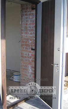

На первом фото слева перед вами пример того как осуществлёна установка двери в проёме с «ушами». Такой способ применяется для того, чтобы крепежные элементы находились как можно дальше от края стены, например, когда кирпич пустотелый и т. д.

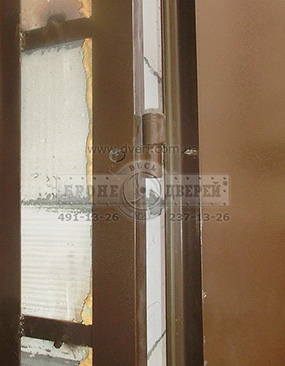

На двух остальных фото видно как произведён монтаж бронедвери с обратной рамой для усиления проёма. Вид изнутри со стороны квартиры.

Фото коробки с обратной рамой:
Для повышения взломостойкости входных дверей и усложнения демонтажа двери специалисты ООО "Весь мир бронедверей" рекомендуют дополнительно к стандартным коробкам металлической двери использовать двойные коробки. Двойная коробка бронированной двери ощутимо усложняет или даже делает невозможным вырывание стальной двери целиком из проёма в обход замков, калёных пластин и т. д.
Двойная коробка бронедвери - это стандартная коробка, которая идёт со стальной дверью и вторая коробка, например из уголка 50, установленная со стороны квартиры. Вместе они крепятся между собой стальными полосами и становятся единым целым. По желанию, заказчик может облагораживать данную усиленную коробку, например тамбуром из МДФ и т. д.
Кроме этого, установку двери с обратной рамой рекомендовано производить в проёмы из пеноблока, газобетона, ракушняка и других непрочных материалов, как показано на фото выше.
Для взломостойких дверей BODYGUARD™ 5-го и 6-го классов по европейскому стандарту ДСТУ ENV 1627:2004 мы настоятельно рекомендуем выбирать монтаж двери с обратной рамой.

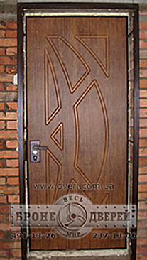

Установка бронедвери на монтажные "уши":
Большинство наших стальных дверей монтируется в проём при помощи специальных крепёжных полос из стали толщиной 3-4 мм. Эти полосы ещё называют "уши". В крепёжных полосах есть отверстие, через которое потом, когда происходит монтаж двери, пропускается анкер или стальной штырь. Увидеть как выглядят такие крепёжные "уши" вы можете на фото ниже:
