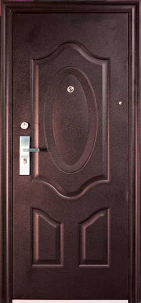

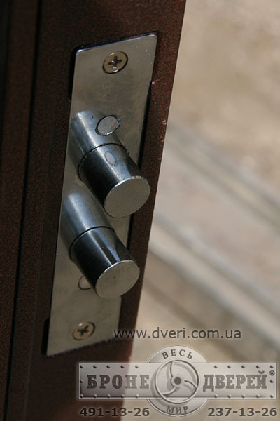

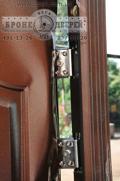

Дверь металлическая Китайская была с внутренними петлями. Укомплектована 2-мя замками с броненакладками и с запиранием основного замка вверх и вниз! Еще и дополнительные замки-девиаторы - 2 шт. Продавец заверял в том, что толщина металла 0.8 мм, коробка 1.2 мм (напомним: все равно этого мало и металл везде должен быть не менее 2 мм - и толще). На первый взгляд, у двери были все «навороты»: и профильная рама, и двойной контур уплотнителя, ручка на планке с подсветкой, глазок и даже порог из нержавейки!

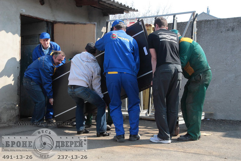

При получении входной двери, нас в первую очередь шокировал ее вес - как видно на фото, дверь с коробкой может поднять и удерживать у себя над головой 1 человек! Для сравнения, мы рядом разместили фото того, как несут взломостойкую дверь 5 класса взломостойкости, весом около 180 кг. Вы скажете: на фото с Китайской дверью коробка пустая! Нет, она с дверью, да еще и со звонком, и с подсветкой!

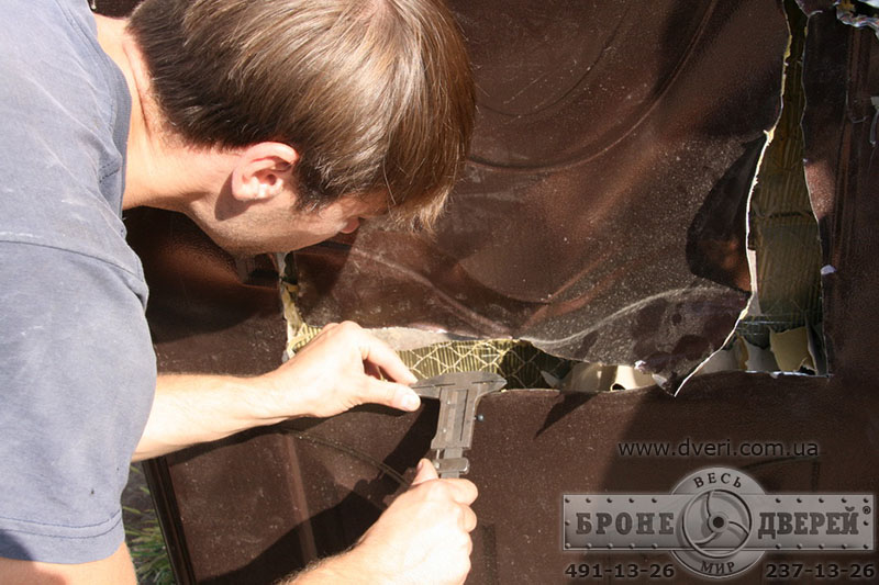

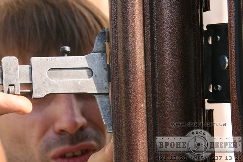

В большинстве случаев, двери Китайские выполнены вообще из металлической бумаги. В данном случае, поставщик дверей не солгал, указав параметры металла 0.8 и 1.2 мм. Параметры совпали - только это толщина стали с учетом покраски! Тем не менее, даже сталь 0.8 мм и 1.2 мм, в среднем в 2 раза не дотягивают до обязательных параметров из ДСТУ БВ 2.11-97 пункт 5.2.7
"Коробка должна быть стальной с толщиной листа не менее 2 мм..." - результат вы увидите сами.

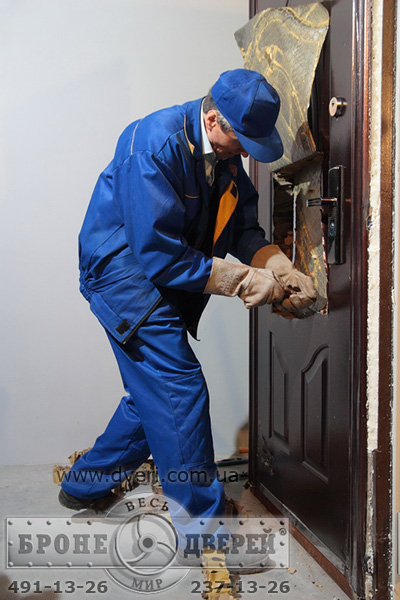

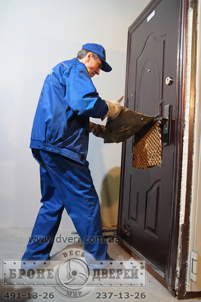

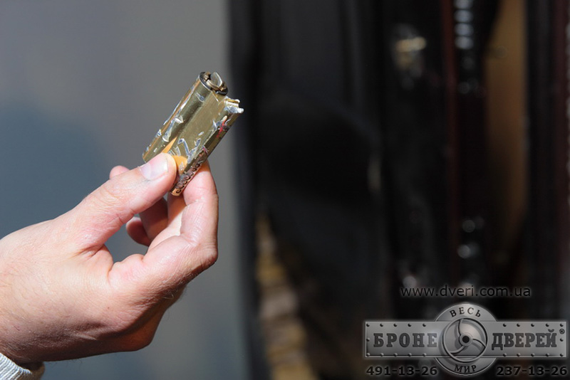

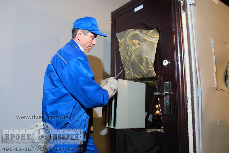

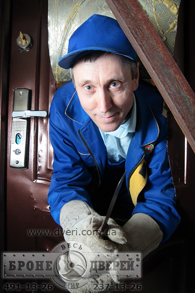

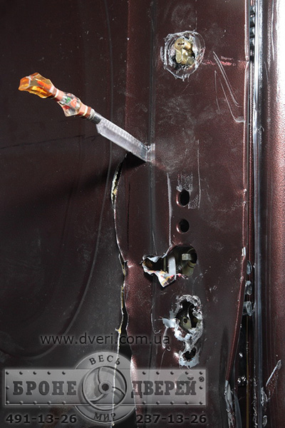

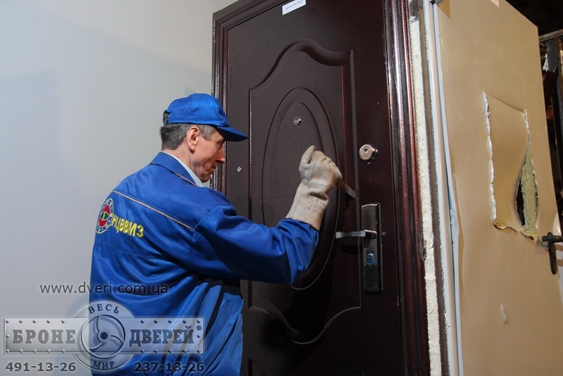

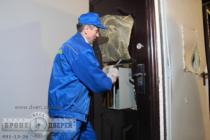

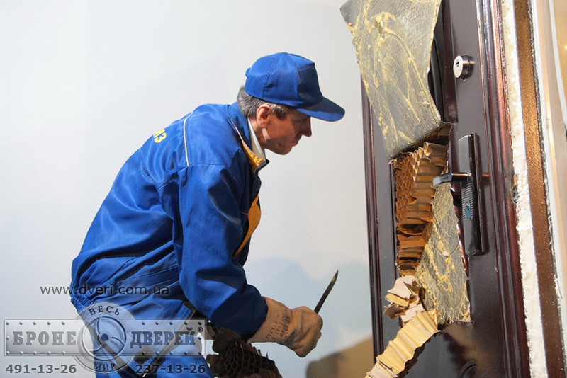

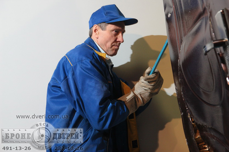

Первые испытания для Китайской двери были проведены... кухонным ножом! Было принято решение проделать в двери дырку для прохода человека через нее. Нож, как говорится, шел как по маслу! После разрезания первого листа жести, мы увидели ребра жесткости... из бумаги! Да, ребра жесткости у такой двери выполнены просто из бумажных сот. Конечно, такие ребра кроме видимости ребер больше ничего не дадут. Утеплитель в Китайской двери отсутствовал вообще. А вы что думали? Надо ж на чем-то экономить - вот Китайцы и сэкономили на всем!
Взлом Китайской двери кухонным ножом занял 2 минуты 50 секунд. Именно столько времени заняло прорезание дырки в двери для проникновения через нее человека. И эти двери украинские потребители ставят к себе в квартиры...

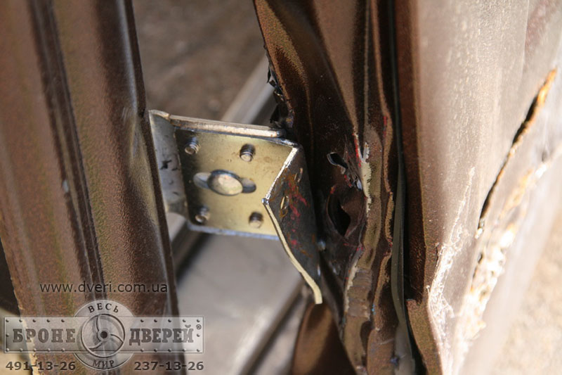

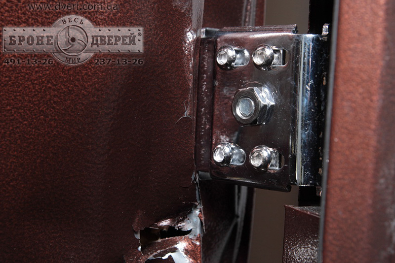

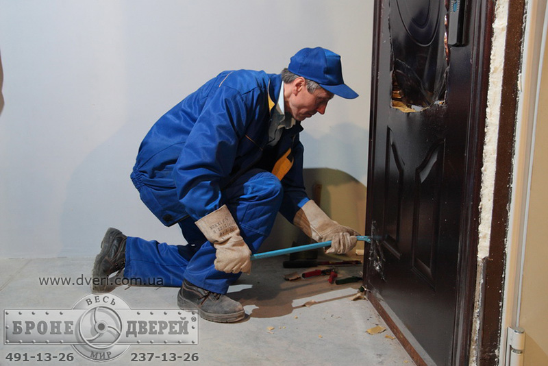

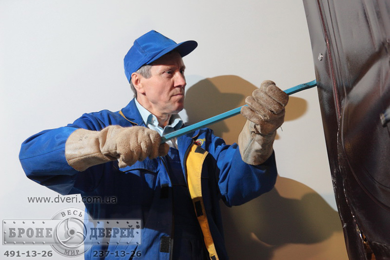

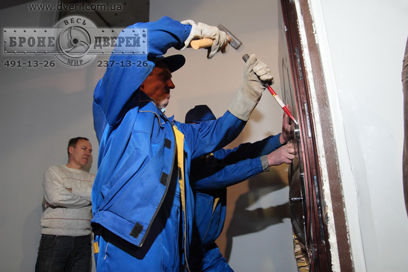

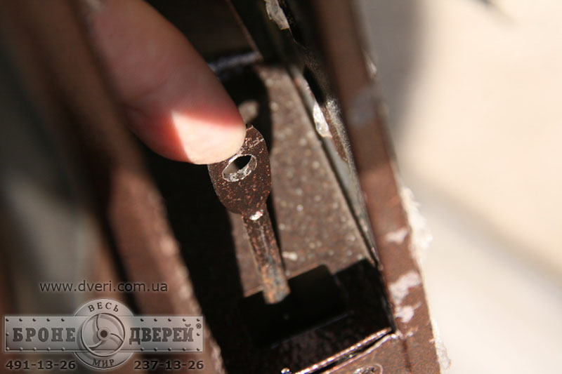

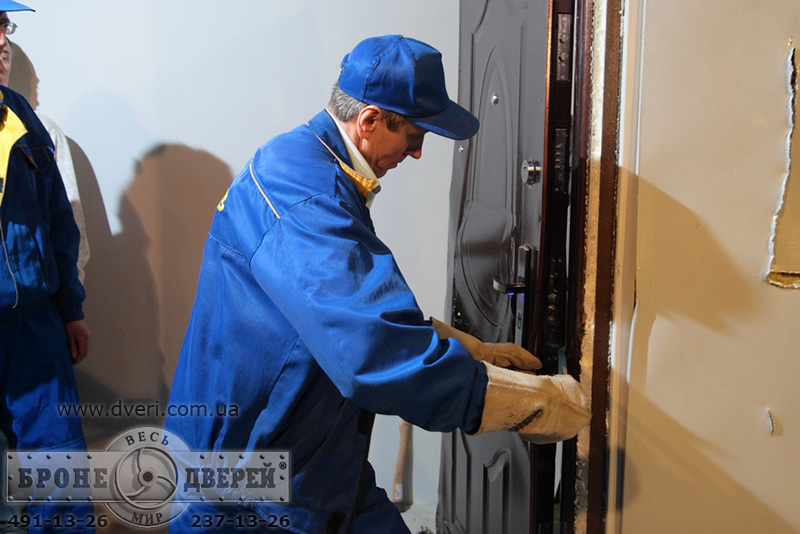

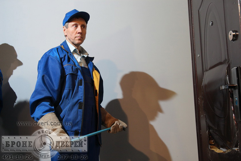

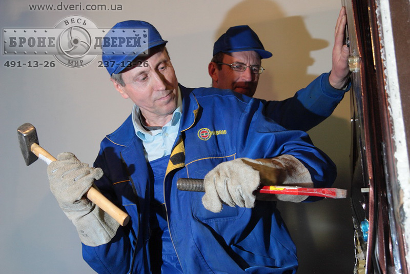

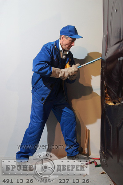

Вторым видом взлома Китайской двери "для квартир" был выбран вариант отжима полотна обычным ломиком со стороны петель и замков. Такой вариант теоретически совершенно не представлял из себя какой-либо проблемы так как двери, выполненные из жести или тонкой стали, не имеют необходимой жесткости. Дверь была практически разорвана. Результат: за 2 минуты и 5 секунд дверь была вырвана и открыта. На самом деле, если вы внимательно изучите видео с 5 минуты по 5 минуту 35 секунду, вы увидите, что дела обстоят еще хуже и 2 минуты - время попытки вырвать внутренние петли, а потом, и отжима замковой части. Это связано с тем, что при вырывании петель пришлось брать дополнительный инструмент (зубило) и, с точки зрения специалистов, это было дольше, чем отжим замков - было принято решение перейти на замки. Итак, время отжима полотна, я считаю, нужно считать, исходя из видео... 35 сек! Не спасли двери, ни система закрывания во все стороны "краб", ни 2 замка, ни 2 дополнительных замка-девиатора.
Да, на самом деле, всего за 35 секунд была вскрыта такая дверь ломиком!

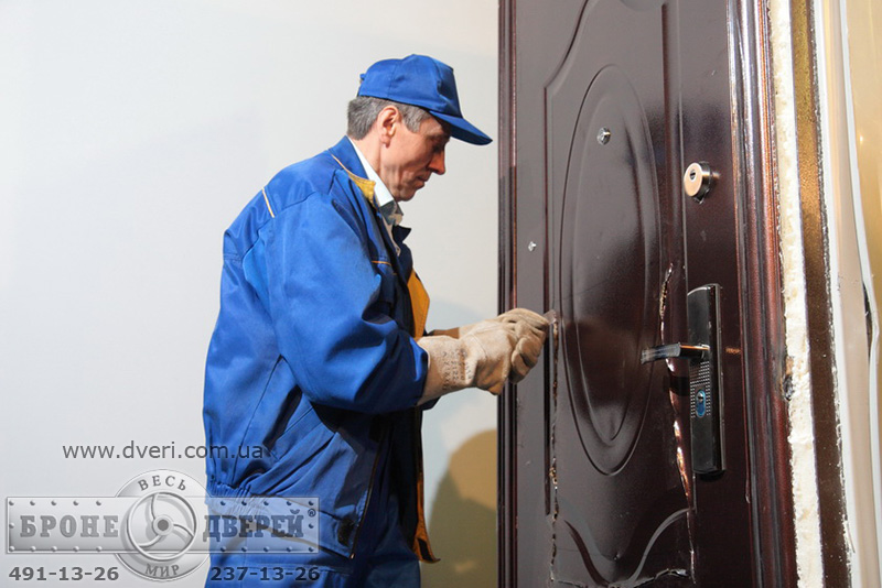

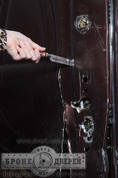

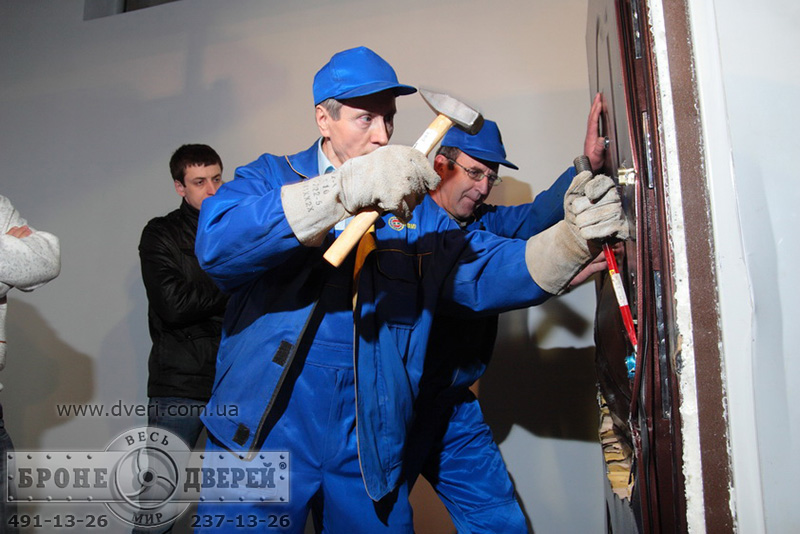

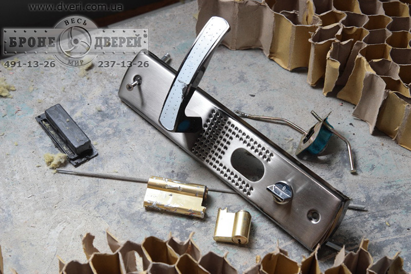

Что-бы данная "дверь сполна отработала свою цену" и ее "смерть на благо науки" не была напрасной, собравшимися экспертами и участниками, было принято решение проверить ещё и надежность броненакладок, замков и фурнитуры.

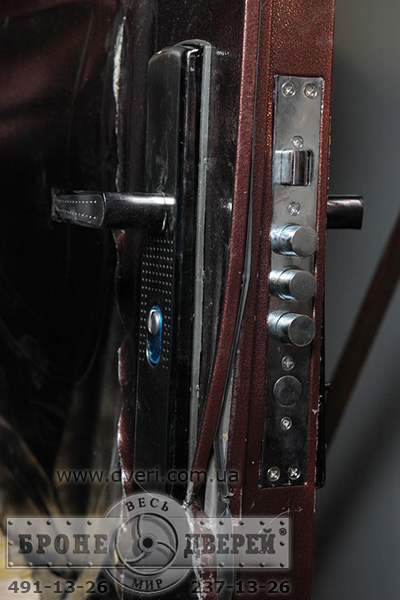

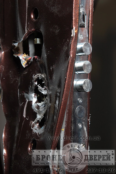

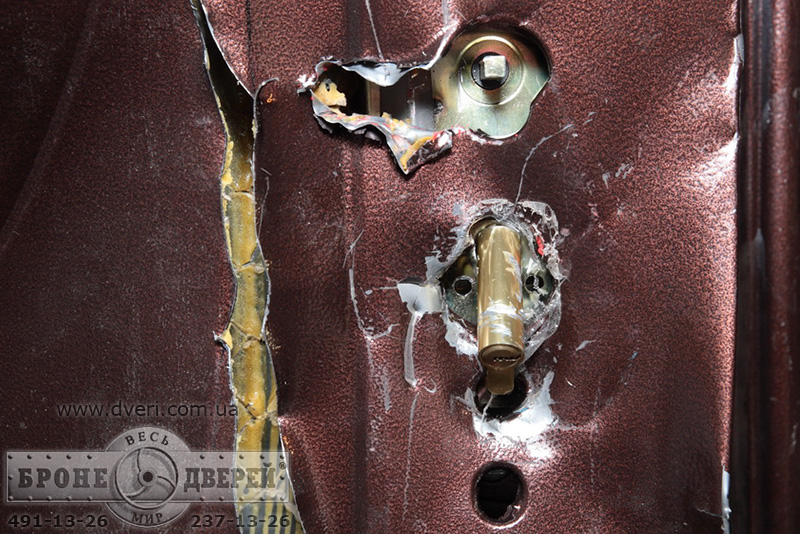

Результат был плачевным: всего около 1 минуты понадобилось на срыв "защитных броненакладок", ручки и цилиндровых механизмов. Складывалось ощущение, что куда к такой двери не приложись - кругом развалится. А ведь так оно и было.
