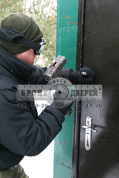

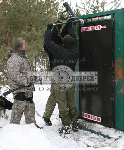

Внутренние испытания происходили на одном из полигонов под Киевом. Бронедвери испытывались сотрудниками элитных силовых подразделений с применением ихних методик и специнструментов, которые не описываются в стандартах. Данные специнструменты гораздо эффективнее, находящихся в свободной продаже домкратов, ломов и т.д. Более того, "силовики" взламывали по своим специальным методикам.
Данные испытания подвергают входные двери максимально жёстким способам взлома. Конечно, если наши бронированные двери выстоят при таком взломе - что тут говорить об обычных ломиках и молотках.
Лица данных специалистов запрещено показывать и поэтому мы их закрыли.
Основной задачей данных испытаний было проверить в действии новых усилительных карманов для двери. Кроме этого, мы решили проверить специальный тип коробки двери в которой полотно получается утопленным, что очень усложняет отжим полотна и доступ к замкам. Бронедвери уже давно нами испытываются и совершенствуются.
Ещё мы испытывали влияние системы "краб" на отжим полотна двери и тоже проверяли наши специальные усилители системы вертикальных тяг.

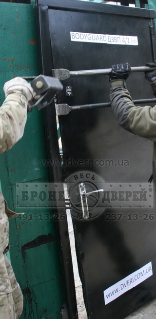

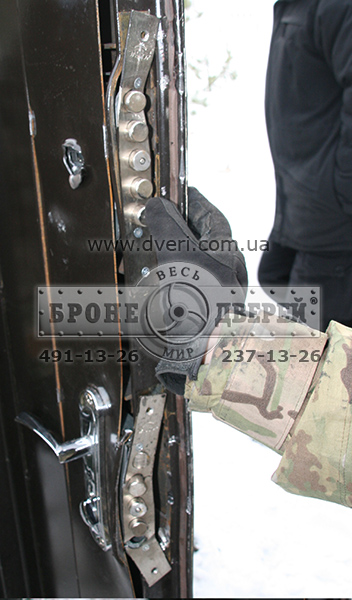

Взлом бронированной двери "силовиками"
"Силовики" попытались взломать бронедвери несколькими способами с применением различного специнструмента. Методику и инструмент по понятным причинам мы не будем показывать.
В данные стальные двери были установлены два российских замка "Эльбор". Замки CISA, MOTTURA и многие другие мы уже испытывали и неоднократно, поэтому в данную входную дверь мы решили поставить недорогие и мощные замки "Эльбор", проверив результат.

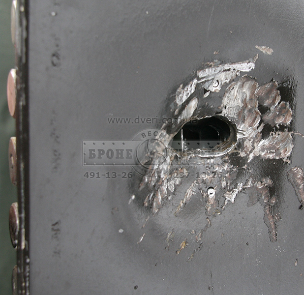

Были проверены методы взлома двери через замочную скважину и взлом двери отжимом.

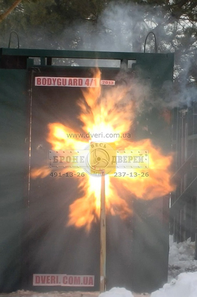

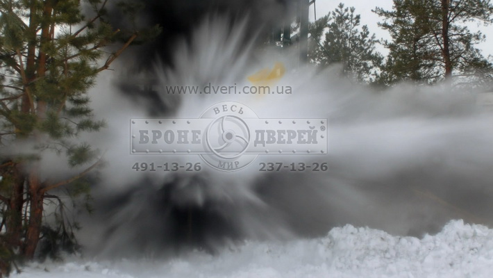

После различных способов взломать стальные двери силовики её просто взяли и... и взорвали! Вы можете видеть уже результат взрыва.
Для того, чтобы испытуемые двери не попали в руки конкурентов - они были взорваны в лучших традициях.

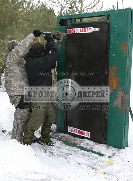

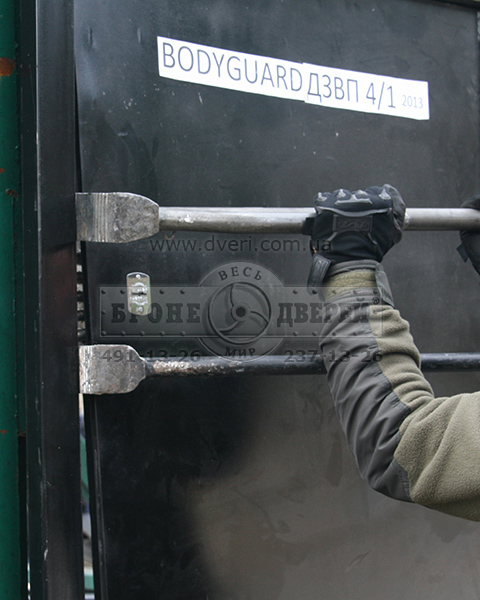

Просим вас заметить, что испытания проводятся силовиками с применением специнструментов, не входящих в стандарты. Испытания данными инструментами являются более сложными и их проведение говорит о уровне наших дверей. Мы не ограничиваем себя рамками стандартов, а подвергаем свои бронедвери всем возможным способам взлома. Для данных испытаний мы специально взяли самые недорогие, но мощные замки компании "Эльбор". Ещё данные испытания направлены на доказательство того, что нет принципиальной разницы между грамотно изготовленным и МОЩНЫМ российским замком или итальянским. Смотрите сами.

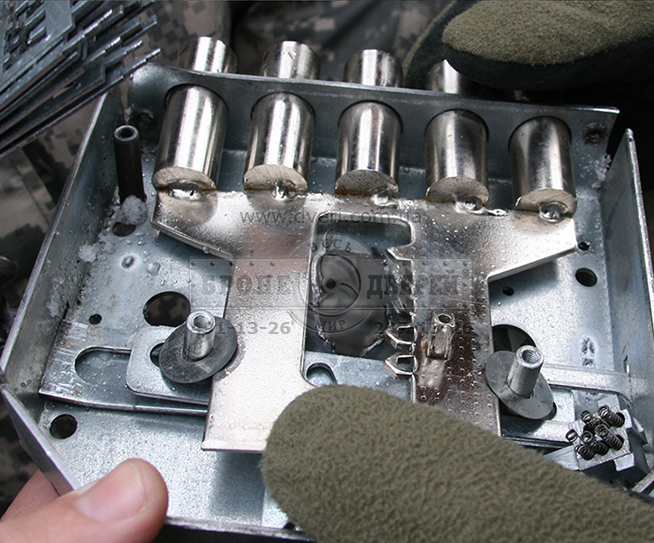

Данные испытания проводились на отжим полотна специальным инструментом - лапами, которые во много раз упрощают отжим по сравнению с обычным и легкодоступным ломом. Несмотря на то, что двери изготовлены из мощного металла и обладают специальными карманами из 10 мм стали, и специальной системой "краб" - двери начали понемногу "сдавать".

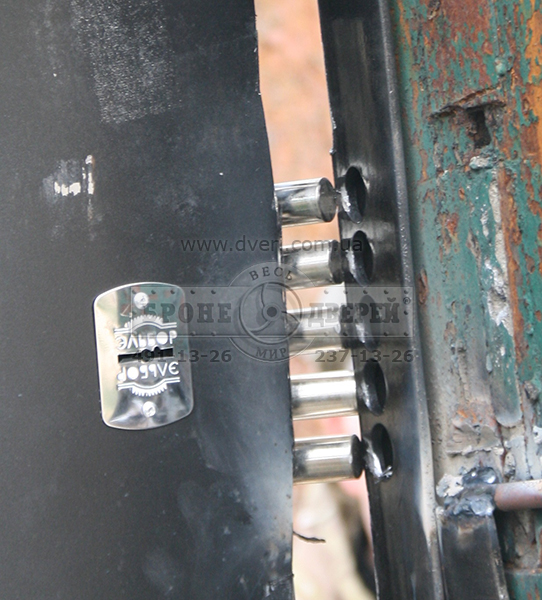

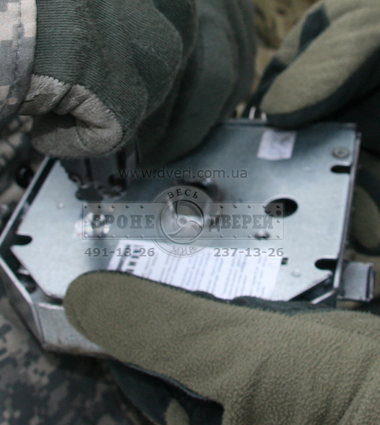

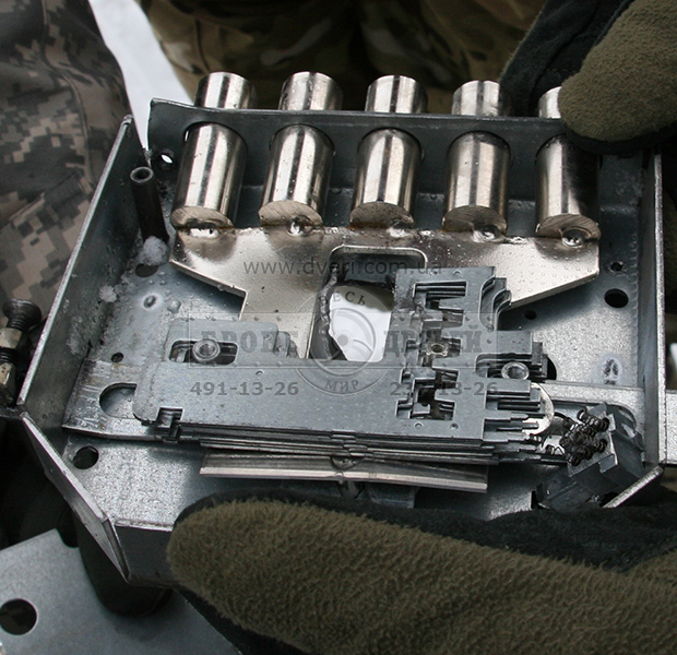

Сейчас вы можете увидеть то, насколько важна длина ригеля замка и как ведет себя замок при отжиме.
Думаю, что после этих фото вы поймете, насколько важно чтобы у бронедвери были замки с длинными ригелями. Именно из-за таких способов взлома мы выбираем только мощные корпуса замков с ригелями вылет которых составляет около 40 мм. Если у замка ригель в 25 мм - это не тот замок, который нужно ставить в такие двери. Поверьте, 1-2 минуты и всё кончено!
Как у нас уже стало доброй традицией, в конце испытаний бронедвери решили взорвать!
