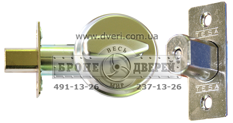

Задвижка Тесса Врезная задвижка Апекс Задвижка ВМБ на бронедвери Цилиндр с барашком
Вылет ригеля в задвижке ВМБ составляет около 25 мм.

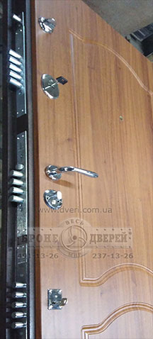

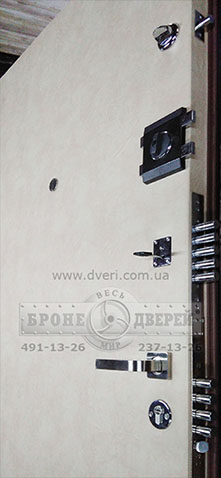

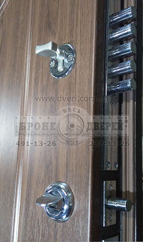

Задвижка ВМБ на высоте 170 см (защита от маленьких детей): Задвижка ВМБ между 2 замками:

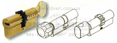

Этот вопрос постоянно беспокоит тех, кто решил купить бронедвери. Дело в том, что большинство специалистов-аварийщиков сходится во мнении, что цилиндровые механизмы с барашками (поворотным тумблером или его ещё называют ручкой) - очень уязвимы к вскрытию отмычками и другими приспособлениями, поскольку кулачёк цилиндра (двигающий замок) беспрепятственно вращается.
Некоторые цилиндры действительно более уязвимы при вскрытии отмычками и другими приспособлениями, если на них стоит барашек. Некоторые нет.
В случае с цилиндром с барашком, при проникновении в квартиру через окно - злоумышленникам проще будет выйти т. к. им даже не надо ключи от двери - осталось просто повернуть тумблер и бронедвери открыты!
Недостатки задвижки:
Маленькие дети или пожилые люди могут закрыть задвижку, а потом в силу разных причин не суметь открутить.
