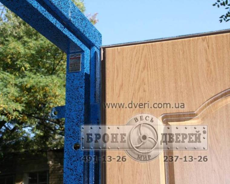

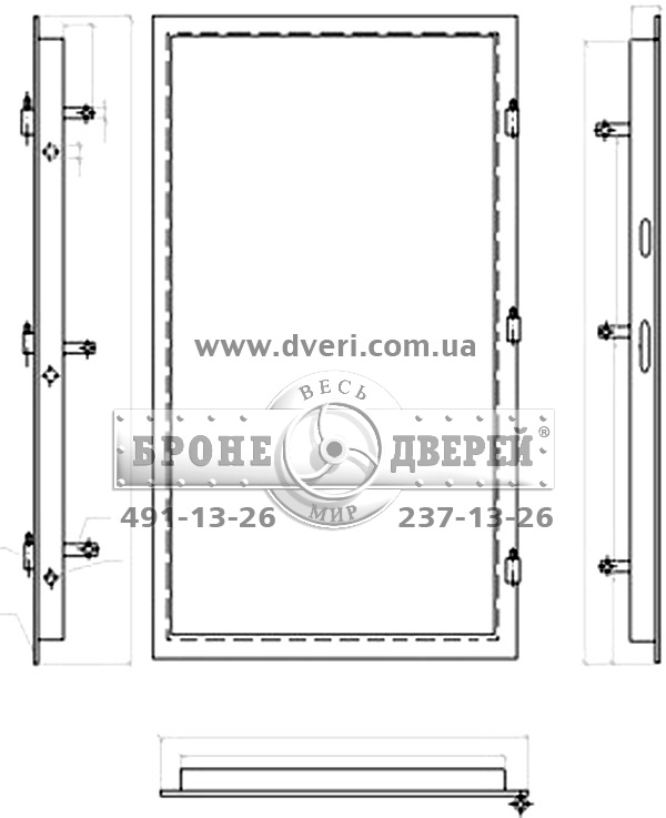

ОБЫЧНО достаточно ушей по 4 с каждой стороны с анкерами или штырями проходящими ЧЕРЕЗ ухо.
Вы понимаете, что установка стальной двери 3 класса взломостойкости в проем из бетона- это одно(детский сад),
а 6-й класс(весом в 400 кг) и в пустотелый кирпич-это совершенно другое... А ведь ставим!

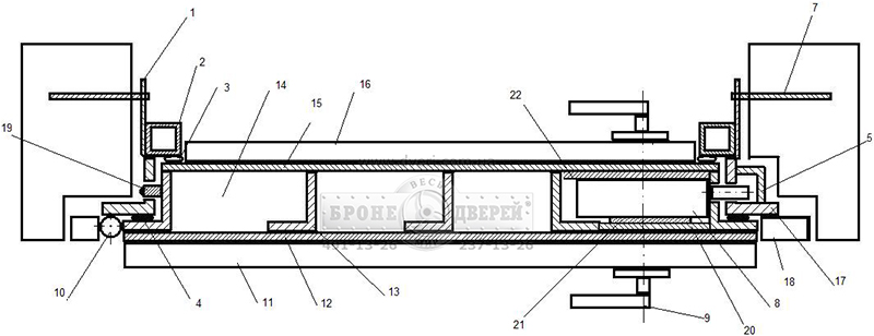

просто штырей на ушах длинной по 10-20 см будет штук по 10 с каждой стороны, а могут быть и обратные рамы( как на фото 2) и т.д.
Так же мы рекомендуем, по возможности, все входные двери ставить с обратной рамой!
которая показана туту:
Это действительно поможет обезопасить себя от такого типа взлома двери, как демонтаж двери снаружи:

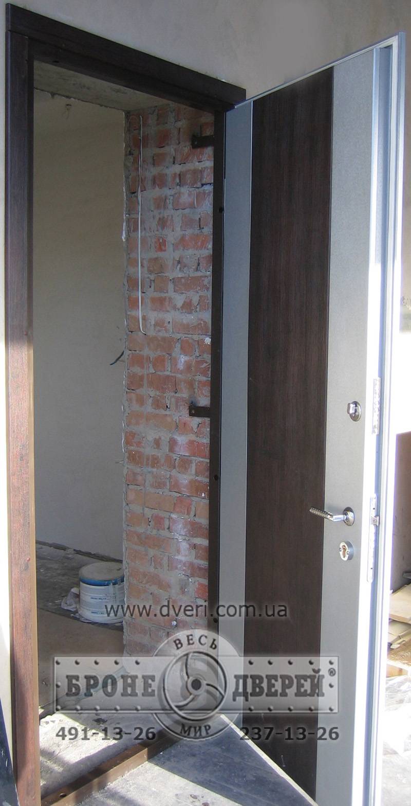

Я считаю, что довольно исчерпывающе ответил на ваш вопрос в предидущих сообщениях. Вот пример установки двери в Одессе.
Класс двери уточнять не буду -это будет не верно по отношению к заказчику. Скажу одно. Двери-надежные!
В сообщении( отзывы про бронедвери) № 99 человек описал установку своей двери
http://dveri.com.ua/forum/index.php?showtopic=30&st=90
В его случае все видно по фото, по конструкции двери(коробки). В случае с 2-х створкой принципиальной разницы ни в монтаже ни в количестве ушей В БАЗОВОМ ВАРИАНТЕ И БЕТОННОМ ПРОЕМЕ не будет.
Надеюсь вы увидели и поняли ответ на ваш вопрос. Как установить двери?
