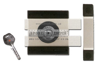

Замок Gerda tytan ZX + и -
В этом разделе мы постараемся обсудить сильные и слабые стороны замка.
Замок Gerda tytan ZX можно выделить среди большинсвта других замков. Этот замок отличает необычный вид и форма ключа. Ключ имеет трубчатую форму.
Gerda tytan ZX -замок не обычный и у него много как плюсов, так и нюансов. Я подчеркиваю слово нюансов, а не недостатков. Нюансы заключаются в сложности ГРАМОТНОЙ установки на бронедвери.
На самом деле замок на столько хорош, что мы взяли его для наших самых серьезных и надежных дверей серии БОДИГУАРД. Мы изучили его плюсы и ньюансы монтажа и внесли необходимые изменения в конструкции двери и даже зарегистрировали 2 патента на установку данного замка! И только с учетом этих патентов замок стал той защитой. которую от него ожидают.
Замок Gerda tytan ZX имеет одну уязвимость- возможность забития внутрь квартиры.
Замок обладает очень интересной и важной функцией-блокировка барашка при 2-м обороте. Замок закрывается на 2 оборота и при первом обороте его возможно открыть изнутри. При втором обороте барашек блокируется.
По имеющейся у нас информации для вскрытия отмычками данного замка необходимо иметь специальную отмычку. Данная отмычка довольно дорогостоящая в сравнении с остальными и у большинства аварийщиков ее просто нет. Это плюс.
Мы сами проводили ряд тестов замка Gerda tytan ZX. Вы можете с ними ознакомиться перейдя по ссылке:

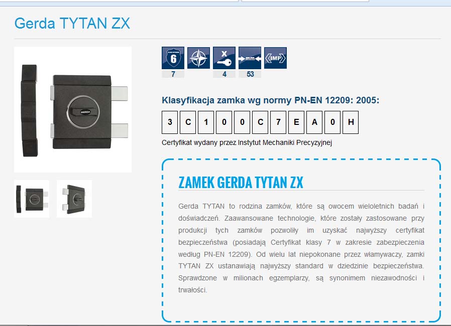

Описание модели замка Gerda ZX Plus:
http://www.gerda.pl/rus/index.php?option=c...6&Itemid=64

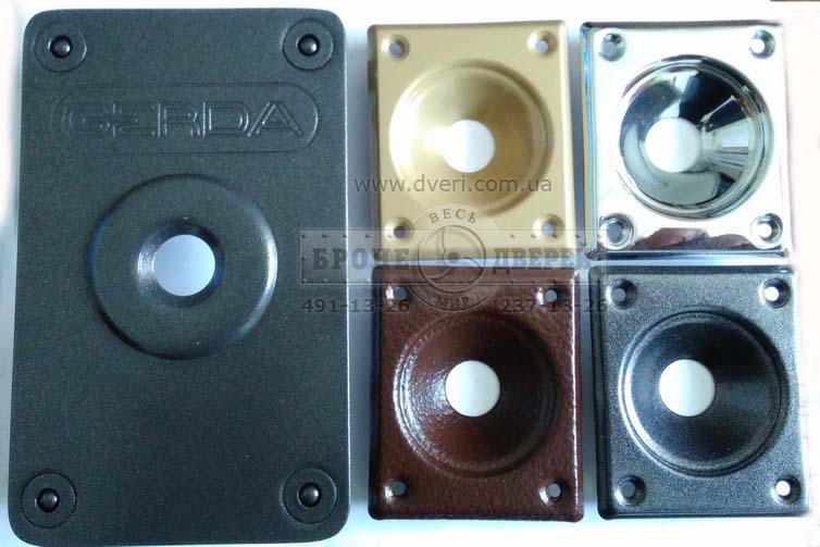

Декоративные накладки к замку Gerda tytan ZX
Стандартная
За доплату в т.ч. и с выемкой что б использовать короткий ключ.

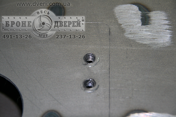

Я: Игорь, скажите, а для чего в комплектации замка эта деталь? (см. вложенное фото) Нужно ли ее устанавливать?
Игорь: Вы задали очень правильный вопрос.
Эта деталь ДЛЯ ДЕРЕВЯННЫХ ДВЕРЕЙ (Обычно)
и она должна УСЛОЖНЯТЬ забивание замка. Но ее мало кто использует( пожалуй вообще никто).
Я помню с ней и у нас какая то не состыковка была.
Я: Если это штифт, который крепится с торца двери/замка в сердцевину замка усложняет или не дает возможности выбить замок, то почему только для деревянных?????
Насколько я понимаю логически, посмотрев конструкцию и принцип замка, то при закрытой двери и закрытом замке (выдвинутых ригелях), даже открутив крепление замка изнутри, его (замок) невозможно снять, чтобы выйти изнутри квартиры. Ведь это принцип и логика именно этого замка.
Почему только для деревянных??????

Спасибо за вопрос Дмитрий.
Данная деталь ОЧЕНЬ НУЖНА замку ГЕРДА титан, но парадокс в том, что при установке замка на бронедвери стандартного типа, без каких либо серьезных изменений именно данного штифта не хватает по длине! причем примерно на 2 см!
Я постараюсь сегодня сделать фото данной проблемы.
Именно по этому ее и не ставят. Почему так вышло- вопрос к полякам, для каких дверей они его создали и как???
Даже если вы его надставите сваркой или замените более длинным болтом это проблемы полностью не решит.
В случае взлома замка Gerda tytan ZX этот штифт может пойти на перекос и выскочить. Там кроме замены длинны штифта надо делать усилитель (держатель штифта)
В БРОНЕДВЕРИ НЕОБХОДИМО ДЕЛАТЬ СПЕЦИАЛЬНЫЙ УСИЛИТЕЛЬ дополнительно.

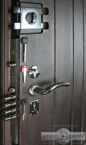

ВНИМАНИЕ ! Все, кто узнает или увидет, что "конторы" изготавливают двери нарушая наши авторские права -пожалуйста обращайтесь к нам мы будем очень признательны, во всех смыслах!
Приведу несколько примеров нарушения наших авторских прав ( 1-4 фото) ниже приведу патенты на монтаж Герды и усилители и вырезы для этого:

Я лично не видел ваши "бронированные двери", но вдруг они выглядят так, как на фото 3 и 4 ??? blink.gif

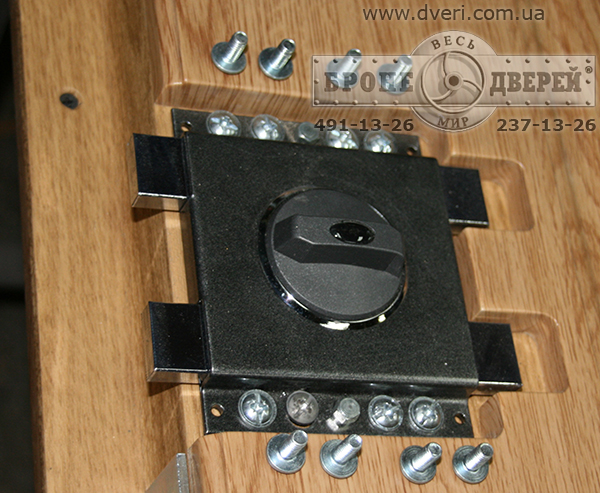

Можно крепление Герды немного доработать, сделать обратную пластину примерно как в замках Барьер 3 или 4
Делать не надо, такие пластины для герд продаются, правда только в Польше, у нас не нашел.
allegro.pl/szyld-wzmocniony-do-zamka-gerda-tytan-zx-grafit-i6303813408.html?bi_s=archiwum_allegro&bi_m=Offers&bi_c=Product&bi_term=Dom+i+Ogr%C3%B3d-5_Budownictwo+i+Akcesoria-1520_Drzwi-15958_Akcesoria-46102_K%C5%82%C3%B3dki+i+zamki-46104"
Они позиционируются как раз для установки замков на полые двери, когда не к чему крепить замок.
Ну и вообще, если подойти к этому делу с умом, а именно крепить не на саморезы (гыгы), а на болты с гайками 8 шт + 4 от пластины), поставить внутри двери распорки между пластиной и замком, то можно установить такой замок и на "провокационную дверь" так, что кувалдометру он посопротивляется. При его относительной дешевизне хороший плюс двери будет.

Мы видим, что сам по себе замок может иметь много недостатков и преимуществ одновременно.
Так же видим, насколько это живой процесс-поиск слабых мест, разработка способов взлома замка и после этого поиск способов защиты замка от этих новых способов.
И так все время.
Я считаю, что на данный момент разработку типа как этой фото
Завод должен воплотить в всех своих новых моделях т.к. без такого рода усиления-замок очень уязвим для реального вора.
Это позволит замок сделать универсальным и нам- производителям дверей не придётся переделывать двери и разрабатывать вместо завода-производителя замка различные усиления.
Но это мое личное мнение и пожелание.
Как конструктора взломостойких дверей- конструкторам замков.
