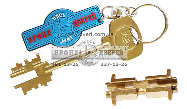

Думаю стоит добавить еще один не совсем обычный вид самоимпрессионной отмычки.
Данная отмычка отличается от вышеупомянутой тем, что имеет "плавающие" стержни, не выходящие насквозь своей оси. Это позволяет ей в процессе вскрытия принимать форму ключа на обоих рабочих сторонах.
Плюсы: Данная отмычка помимо выше упомянутых плюсов, не боится шторок. Так-как обе стороны рабочие, её нет надобности вытаскивать после первого оборота. Ниже привожу видео как такая отмычка вскрывает Эльбор Сапфир с системой SMARTTRAP. Замок сам по себе очень надежный, но даже наличие шторки оказалось малоэфективно.
Минусы: Очень высокая цена. Каждая отмычка делается под свой, конкретный тип замка учитывая количество сувальд, их высоту и толщину. Не думаю, что вор будет иметь нужную отмычку именно под ваш, конкретный замок.
В интернете нашел набор из 8 отмычек под разные весьма серьезные и распространенные замки, правда отмычки все односторонние (как на рисунке) и просили за него около 5 000 $
Соглашусь с Игорем, что не все так катастрофично. Даже такие серьезные отмычки не вскроют Yale ML-04
Видео, как работает "двухсторонняя" отмычка под Эльбор Сапфир SMARTTRAP (с отсечной сувальдой)
[youtube]http://youtu.be/KCniG06WWUA[/youtube]

Единственно, что хочу отметить, относительно двухсторонней самоимпрессионной отмычки мне один крутейший аварийщик сказал то, что тут есть подвох в этих видео. Я склоен ему верить или как минимум прислушаться к его мнению и задуматься.
Помним в инете, да и в жизни все 50:50.
Работу односторонней самоимпрессионной отмычки, которую надо вытаскивать после каждого полуоборота- видел и сам при этом самом аварийшике пробовал. Работает....
28.1.2016, 15:16
Игорь, допускаю, что ваш знакомый аварийщик прав. Допускаю.
Допускаю, что видео не всегда 100% факт. Всегда есть сомнение, а вдруг монтаж и т.п..
Но давайте внимательно посмотрим на принцип работы односторонней отмычки и двухсторонней. Принципы те же, стержни подстраиваясь под сувальды прячутся в центр отмычки.
Я так понял с такой отмычкой вы в живую не сталкивались, меня тоже Бог миловал. Но давайте найдем хоть один технически не верный момент в самой конструкции данной двухсторонней отмычки, опираясь на принцип работы "рабочей" односторонней.
Хоть одну теоретическую причину почему она не может работать на практике.
Еще прошу обратить внимание на явно заводское её изготовление, работа очень точная, взять хотя бы изготовление отверстий под вставные пины, они не круглой, а прямоугольной формы. Работа однозначно сложная и делать её раде фейка? Хм. dry.gif
Единственное, что я еще допускаю, рассматривая ключ от Эльбора Сапфира, что данное двухсторонне исполнение подойдет не ко всем замкам. В Эльборе не высокие сувальды, а значит длина пинов не слишком длинная что бы утопая не вместится в основу.
В подтверждение моих слов, я не нашел в интернете двухсторонних отмычек под другие, серьезные замки, а только под Сапфир. А значит, высота сувальд имеет значение! Думаю, что как раз и это послужило слабым местом Эльбора.
К сожалению, не имею возможности посмотреть ключи других моделей. Интересно бы глянуть на ключи Матуры и Чизы со штангельциркулем. Но думаю мои наблюдения верны.
Именно высота сувальд определяет возможность пусть даже теоретического изготовления двухстороней отмычки.
К слову, вот еще один минус данного вида отмычки, не под все замки наверняка. Список замков исключения легко составить имея доступ к замкам и линейки.

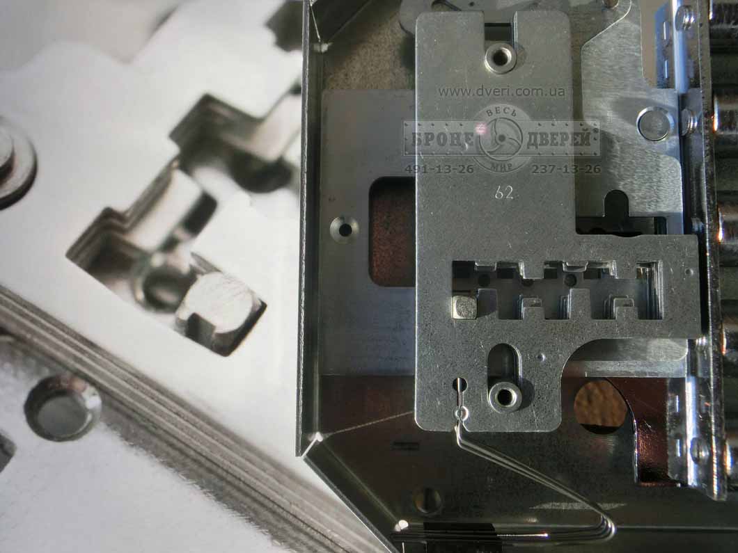

2. Я тоже глядя на отмычку подумывал о том, что.... если б 1 из сувальд переделать на мега-низкую- если это возможно технически- то можно самому переработать замок
и защититься от самоимпрессии раз и навсегда! Тут наши мнения опять совпали.
Надо будет провести консультации с аварийщиками.
В теории-это возможно. Но может будет дорого стоить т.к. может придется переделывать ключи и т.д.
Фто сувальд Бордера со шторкой выкладываю как пример.
Но конечно втулка у Yale ML-04 все решает, но там надежность замка.....
Хотя у Cisa ALPS тоже есть нарекания.
Увы. Чем сложнее замок для вора- тем сложнее он и в эксплуатации.

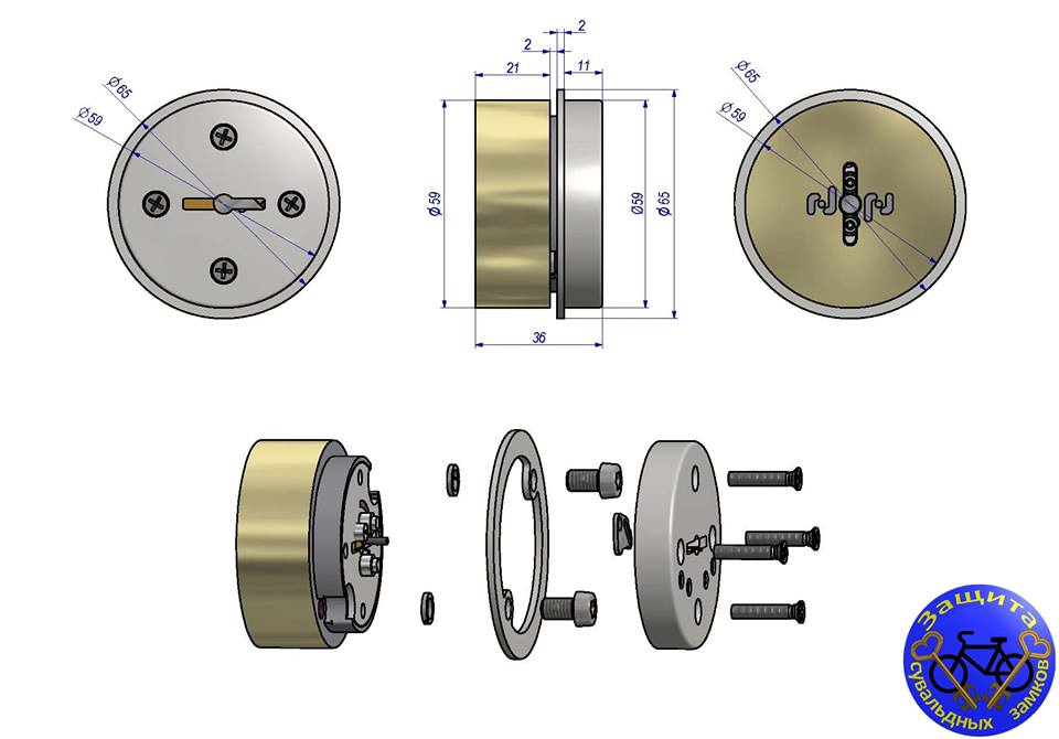

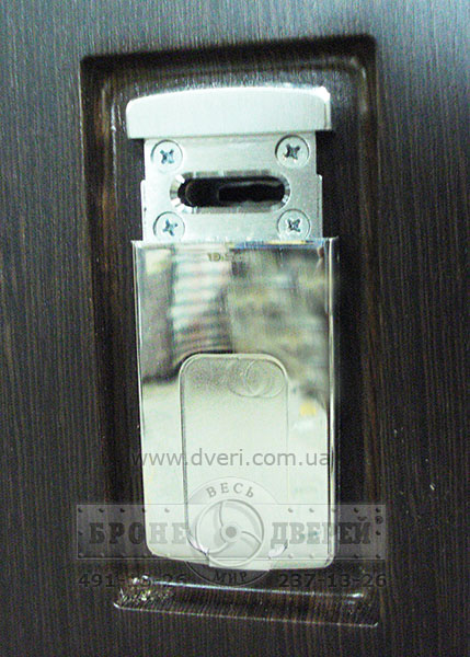

Варианты борьбы с самоимпрессией.
Втулки и специальные броненакладки типа "Лорика"

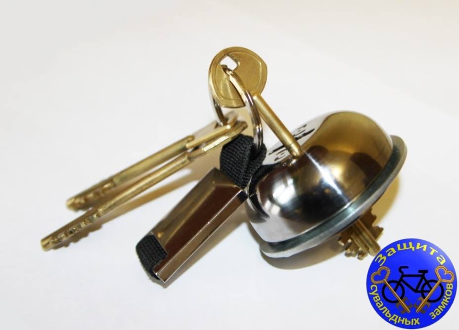

Тему защитной накладки "Лорика" на нашем форуме ранее поднял форумчанин Леонид. За что ему спасибо.
Вот его пост с фото и видео от ШКОЛА АВС, за что и им спасибо.
http://dveri.com.ua/forum/index.php?showto...post&p=4961

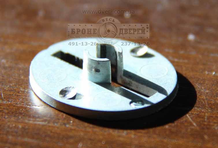

"Лорика"
Запатентованная втулка Гардиана 5001, 4001,4011.

Защитная накладка сувальдных замков «ЯК».
Ловушка для всех типов отмычек - сувальдного замка.
Будьте на шаг впереди – защитите свой дом, имущество, свою семью, себя.
Ее +,- и сравнение с Дисек.
Нам известна такая накладка и мы ее изучаем.
Легко сказать "Будьте на шаг впереди – защитите свой дом, имущество, свою семью, себя."
Без проблем! сказали!
А теперь ближе к делу.
Дайте мне 2 такие!
И на этом разговор закончен.
Дело в том, что у это1 самой штучки есть ряд серьезных ограничавающих моментов:
-это не универсальный защитный элемент, а его нужно в ручную собирать под каждый ключ.
-не на все замки она подходит, на данный момент только на замки с маленьким сувальдным ключом типа Гардиан 5001.
-цена тоже не конек данной штуки. Например, сама броненакладка (бесполезная сама по себе вещь) стоит около 50 у.е. но ее сборка под ключ индивидиуально под ваш замок стоит всего то около 70 уе! А без этой процедуры никак!
Но еще ж ее надо и поставить на замок, обычно усилить жестяной наружный лист большинства дверей для монтажа и т.д.!
Одним словом 120-180 долларов за то, что б поставить перед замочком типа Гардин 1001 или 5001 такую приблуду- не дешево!
И самое главное!
На замки с большим ключом ( или стандартным smile.gif ) типа Cisa ALPS или Border VMB и др замки- вообще не подходит!!!
Т.е. как я сказал, дайте мне 2 такие штуки- к дверям типа Bodyguard вообще такая штука конструктивно неприменима на данный момент!
Она применима в большинстве своем к дверям типа "мечта вора" с кучей слабых мест с маленькими замками и на них она будет практически бесполезна т.к. не способна защитить двери от 7-8 других слабых мест.
В противовес давайте рассмотрим магнитную броненакладку Дисек!
Раздел Дисек на форуме: http://dveri.com.ua/forum/index.php?showtopic=407
-универсальная, подходит практически на любой сувальдный замок, а есть и для цилиндровых.
-цена на двери сопоставима с ценой броненакладки ЯК, примерно =.
Уровень защиты, на мой взгляд у них схож. Грубо говоря, пока не сорвешь броненакладку- до замка не дойдешь.
