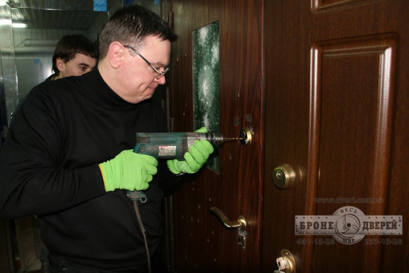

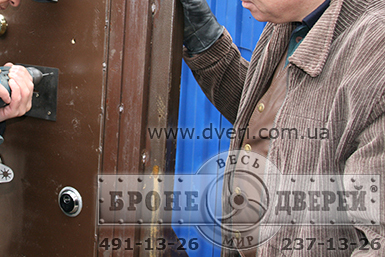

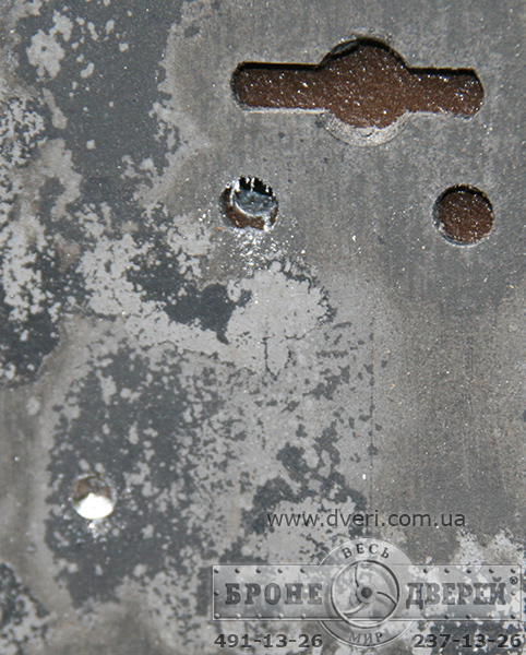

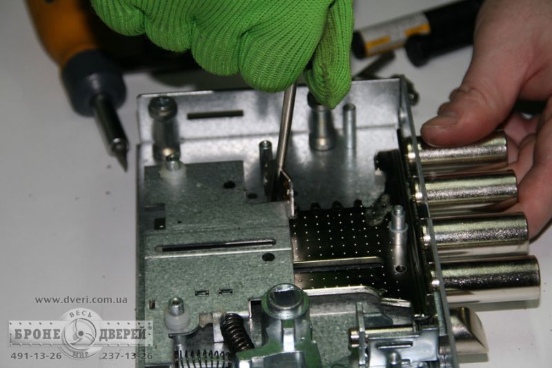

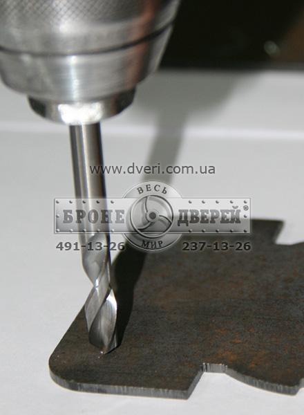

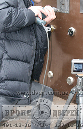

Сегодня наконец встретились с Ильей Воиновым и сверлили оригинальные Чизовские пластины защищающие от высверливания БОМБА!!! Также сверлили броненакладку от АЗБЕ (AZBE), броню пуленепробиваемую 4 класс пулестойкости и занимались разборкой замков CISA с целью изучения методов вскрытия таких замков «свертышем» и высверливанием. Было интересно…
Конечно, итоги мы не выложим в интернете даже под пытками. В первую очередь мы для себя, по эгидой УЛФ проводили внутренние исследования марганцевых пластин защищающих корпус замка от высверливания. Производитель пластин CISA. В испытаниях использовались различные сверла от обычных, до профессиональных. Пластины при толщине примерно в 2 мм, оказались очень даже отличным вариантом, как для дополнительного увеличения взломостойкости замка. По результатам испытаний мы остались очень довольны производителем бронепластин.
При анализе методов вскрытия «свертышем» и высверливанием различных замков CISA с различными пластинами были выявлены определенные пожелания по доработке пластин под определенные модели замков. Также мы, предварительно основываясь на собственном опыте и рекомендациях аварийщиков и других членов УЛФ, разработали варианты дополнительного усиления замков от высверливания.
Кстати, есть желание продолжить исследования вышеупомянутых замков с учетом наших корректировок, а именно сравнить методы вскрытия, известные другим специалистам данной области с нашими вариантами дополнительной защиты, с целью разработки моделей дверей с более высокими взломостойкими показателями.

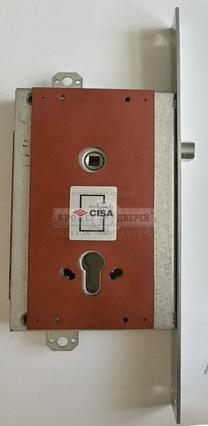

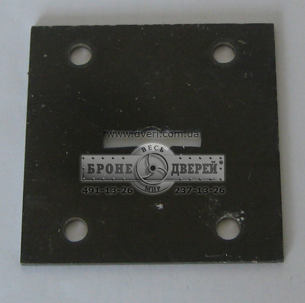

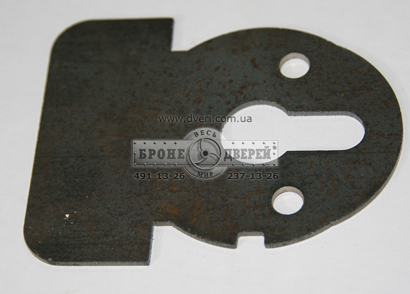

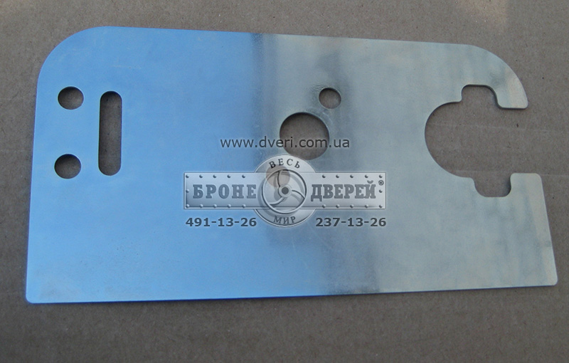

Калёные марганцовистые пластины для перекодировочного замка CISA 57.685
Марганцовистые пластины из закалённой стали предназначены для защиты слабых мест нижнего сувальдного 4-ёх ригельного замка CISA 57.685 с функцией перекодировкой.
Предприятие «Весь мир бронедверей» для своих изготавливаемых бронедверей заказывает прямые поставки партий защитных бронированных пластин.

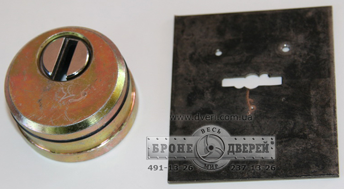

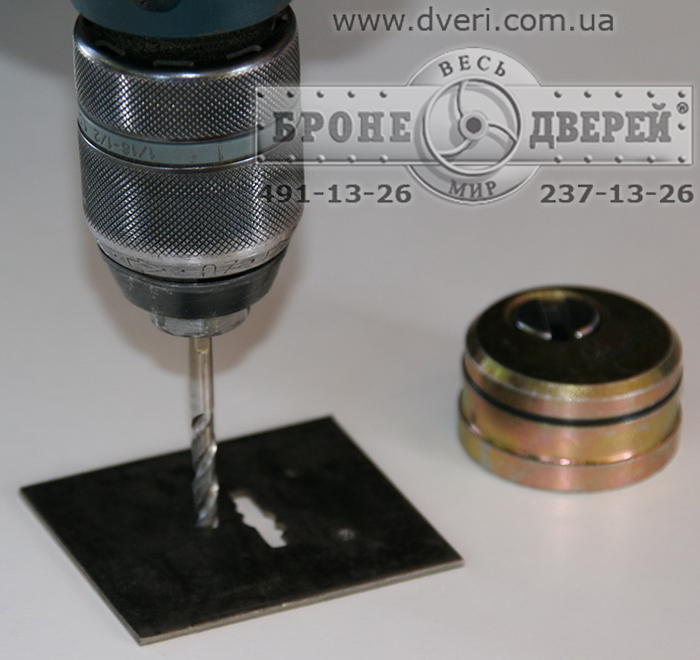

Броненакладка и марганцевая пластина SECUREMME

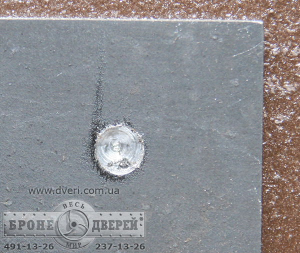

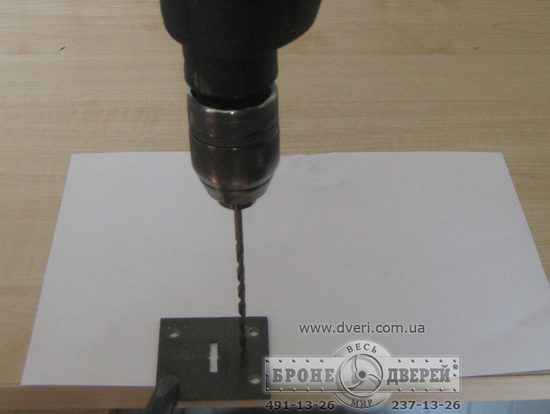

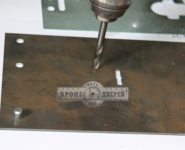

Мы решили проверить кроме марганцевых пластин CISA, еще и пластины других производителей и решили сравнить их т.к CISA была нашей «первой ласточкой». Сверление производилось обычным сверлом диаметром 4 мм, стоимостью примерно 1.5 грн. По понятным соображениям профессиональные сверла не использовались.
Результат:
Марганцевая пластина и броненакладка SECUREMME оказались действительно очень прочными и не поддались совсем. Сверло просто слизывалось и не шло. По своим свойствам, они пожалуй примерно на одном уровне с CISA. Мы рекомендуем усилять замки данными броненакладками.

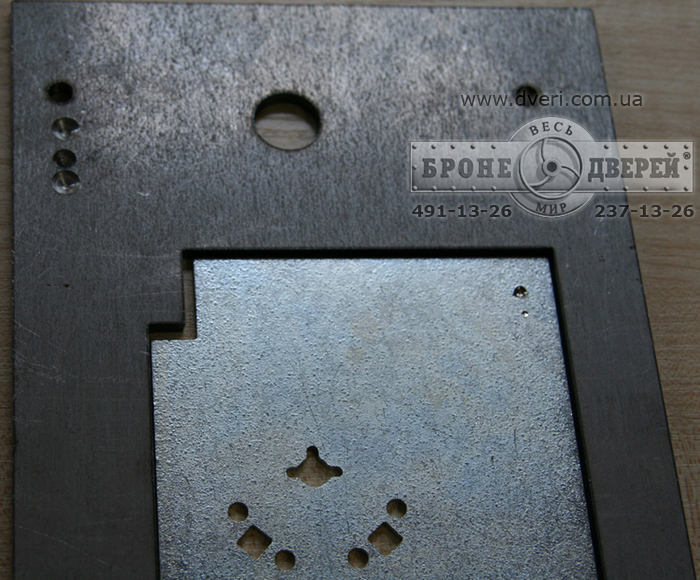

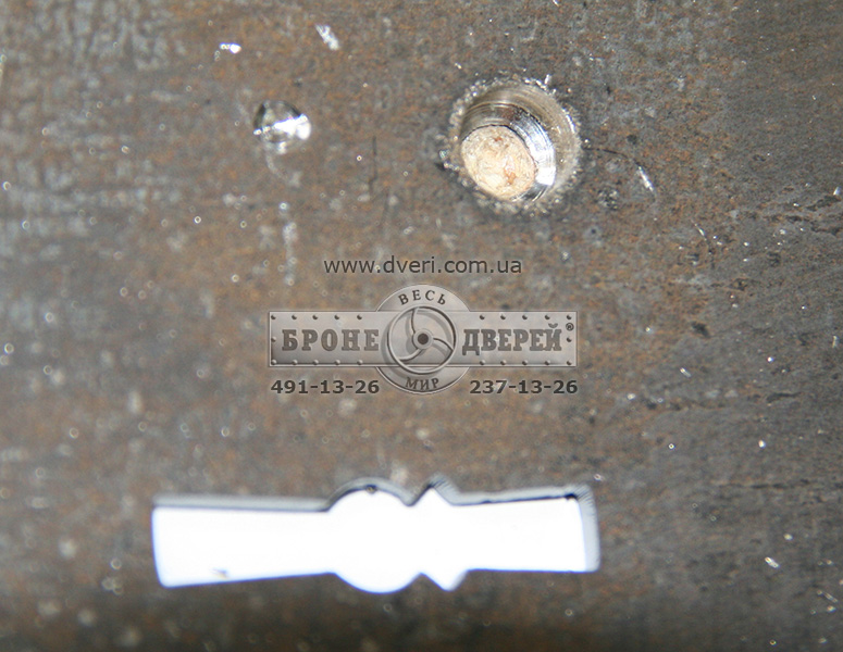

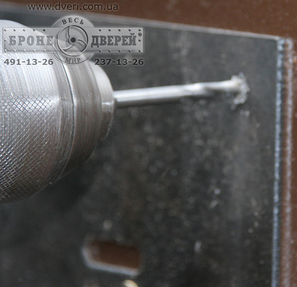

Марганцевая пластина Mul-t-lock –ESETY с монтажной пластиной
до и после сверления
Марганцевая пластина Mul-t-lock ESETY с монтажной пластиной тоже показали себя очень хорошо и мы даже согрешили и взяли профессиональные сверла… Результат был заметен и он виден на фото, но было затрачено довольно много времени и сверло постоянно приходилось. Выводы по этой продукции могут быть только позитивными, как и в случае с SECUREMME и CISA.

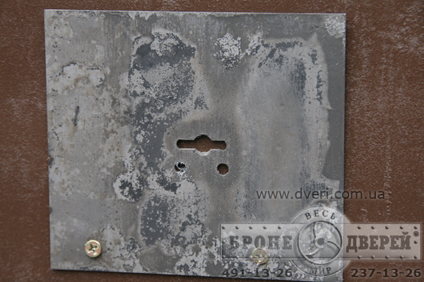

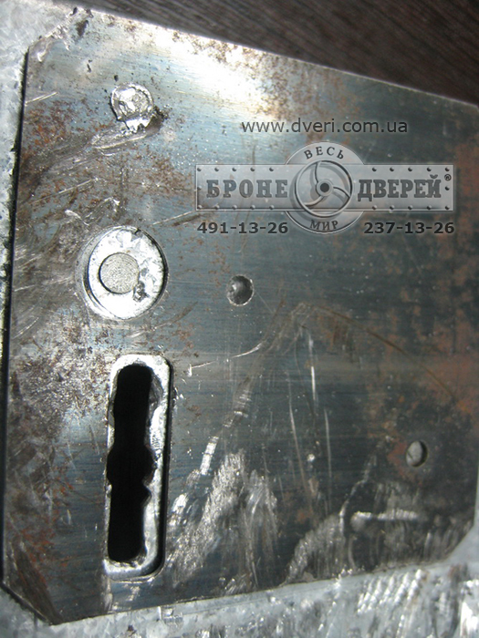

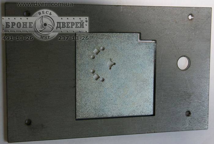

Замок КALE 257 L с вмонтированной платой
Важно отметить тот факт, что замок КALE 257 L с вмонтированной платой стоит столько же, сколько просто накладка к Mul-t-lock ESETY или CISA. Данный замок на фото не очень свежо выглядит т.к. это замок после испытания на отжим двери и ригелей, где он показал себя очень не плохо. Когда мы начали его сверлить у нас появился вопрос. Пластина что просто нарисована???? Пластина что есть, что ее нет. Мы не совсем поняли ее смысл.
Так же мы сверлили броненакладку на евро-цилиндр КALE. При том, что она имеет очень низкую стоимость, показала она себя хорошо и просверлить ее обычным сверлом не представлялось возможным, впрочем как и броненакладку AZBE M-4. Обратите внимание на то, что броненакладка КALE ниже в полтора раза чем AZBE m-4 и может быть утопленной например в МДФ фасадах.

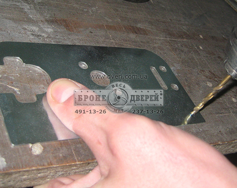

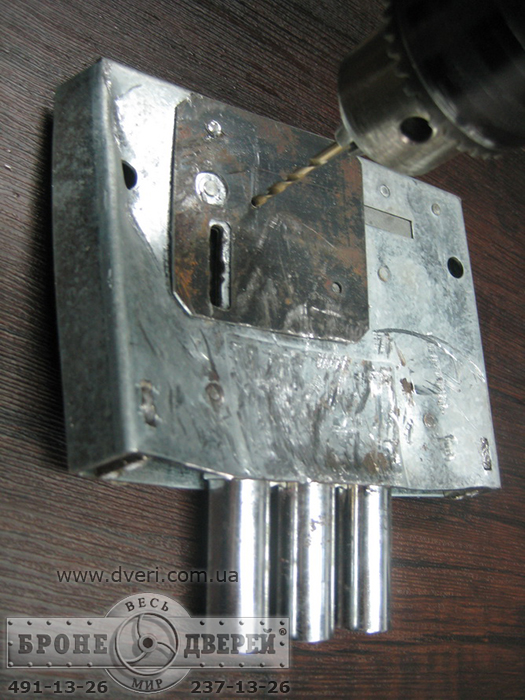

Сверление непонятной пластины на замке SECUREMME обычным сверлом!
Нам предложили взять на изучение замок SECUREMME со встроенной защитной пластиной. Данный замок своей пластиной сразу напомнил нам замок КALE 257 L. Представитель замков говорил, что данная плата защищает замок от высверливания. Это очень хорошо, но мы как всегда доверяем, но проверяем. Напомню, что до этого мы испытывали отдельно марганцовистые защитные пластины SECUREMME и остались довольны результатом их сверления. Они сверлились не обычными, а специальными сверлами; как и CISA и MOTTURA сверлились примерно за 2 минуты. Это хороший показатель.
Данная же пластина, вмонтированная сразу на корпус замка SECUREMME, была просверлена обычным сверлом за 1,5 гривни всего за 10 секунд!
В чём был смысл пластины?
Этот вопрос остался без ответа...

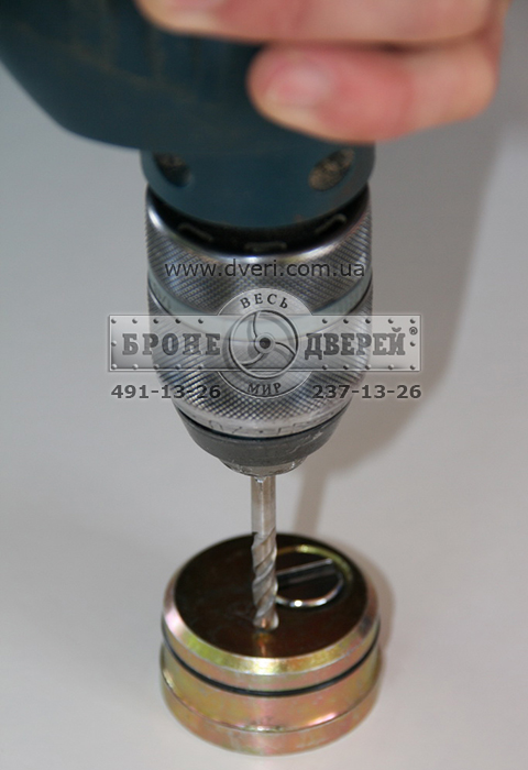

Сверление марганцевистых пластин Mottura, Abloy, CISA – СПЕЦСВЕРЛАМИ!

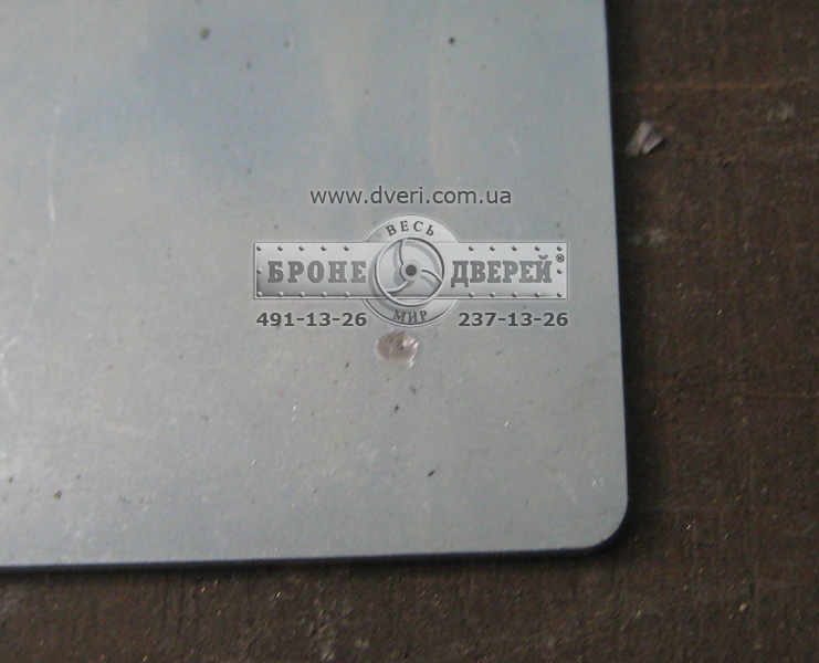

Недавно мы получили специальные сверла, которыми можно сверлить защитные марганцевистые пластины. В этот раз у нас были в наличии маргенцевистые пластины: Mottura, Abloy и CISA. Для сравнения, мы сначала попробовали сверлить пластины обычными сверлами - безрезультатно.
Сверление пластины Mottura обычными сверлами
Сверление пластины Abloy обычными сверлами

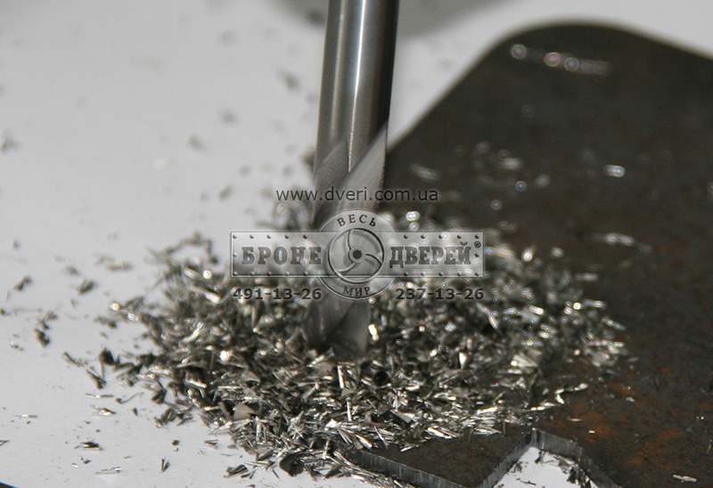

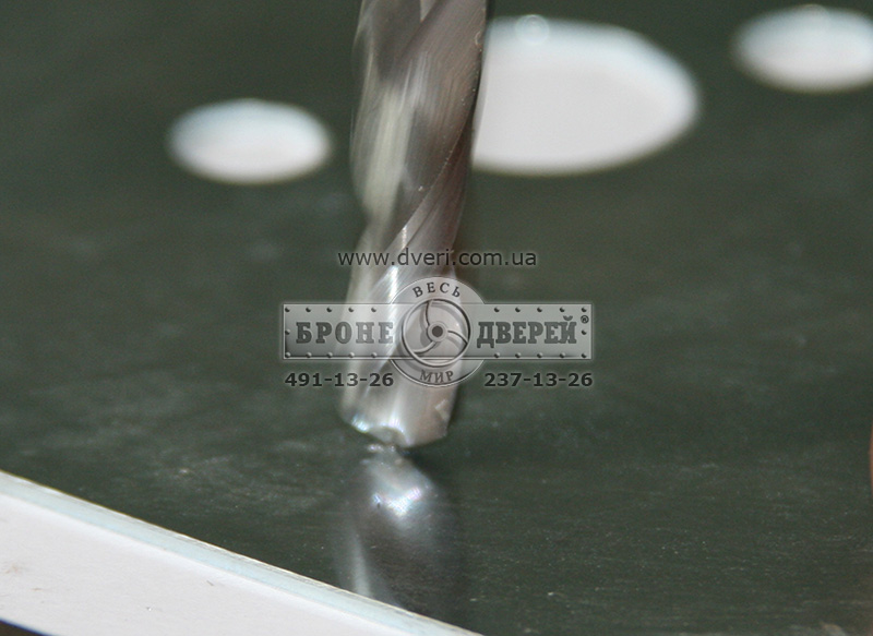

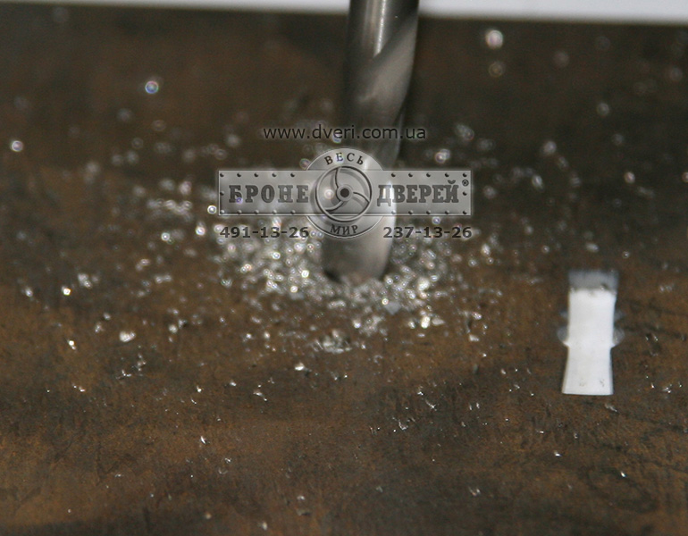

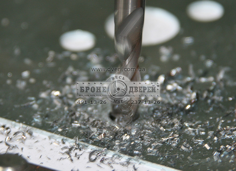

Потом взяли наши специальные сверла и... и посыпалась стружка!
Сверление пластины CISA – СПЕЦСВЕРЛАМИ!
Сверление пластины ABLOY – СПЕЦСВЕРЛАМИ!
Сверление пластины MOTTURA – СПЕЦСВЕРЛАМИ!
Результат сверления
Все марганцевистые пластины оказались хорошими и обычными сверлами не сверлились. Сверление специальным сверлом, полученным под заказ, оказалось интересным. Все пластины были просверлены. Время сверления всех пластин было почти одинаковым, так как все они были изготовлены из похожего материала и имели примерно одинаковую толщину.
Единственное замечание у нас к пластине Abloy. Она оказалась самой тонкой - примерно в 2 раза тоньше Mottura и, соответственно, в два раза быстрее была просверлена. Хотя свою функцию - защиту от обычных сверел выполняет хорошо.
Отмечу сразу, время мы не засекали с точностью до секунды, но, тем не менее, время просверливания защитных пластин Mottura и CISA СПЕЦСВЕРЛАМИ составило около 2,5 минут. Время сверления СПЕЦСВЕРЛАМИ пластины Abloy составило около 1 мин. Считаем, что ее желательно усилить, например по толщине в 2 раза.
Все пластины показали себя хорошо и от обычных сверел защищают отлично. Ну а спецсверла - на то и спецсверла, чтоб с трудом, но преодолевать.

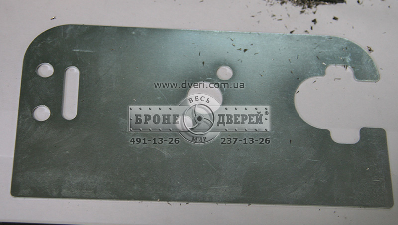

Испытания защитных пластин производства компании «Весь мир бронедверей»

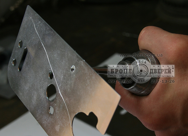

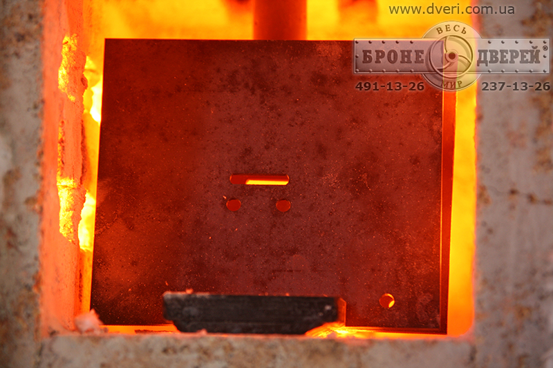

В сентябре 2010 мы провели очередное испытание броненакладок и защитных пластин для замков. На наш тест мы пригласили аварийщиков и президента УЛФ для обмена опытом и для подтверждения непредвзятости тестов. Напомним, что мы уже около 1,5 года работаем над создание и совершенствованием собственных защитных пластин на замки.
Мы проводили тесты на сверление нашей защитной пластины - и в результате сравнили ее с, имеющейся у нас, марганцевой пластиной CISA. Результат нас порадовал - время просверливания нашей пластины спецсверлом составило около 4 минут! Для сравнения: этим же спецсверлом пластина CISA была просверлена за 2 минуты. Это является хорошим результатом. Примерно те же 2 минуты показали испытания марганцевых пластин MOTTURA.
Еще одна особенность защитных пластин, изготовленных компанией "Весь мир бронедверей": гибкость производства и возможность изготовления пластин различной формы и толщины. Например, в наших пластинах мы дополнительно постарались усложнить возможность сворачивания замка свертышем за счет минимализации отверстия под ключ.
