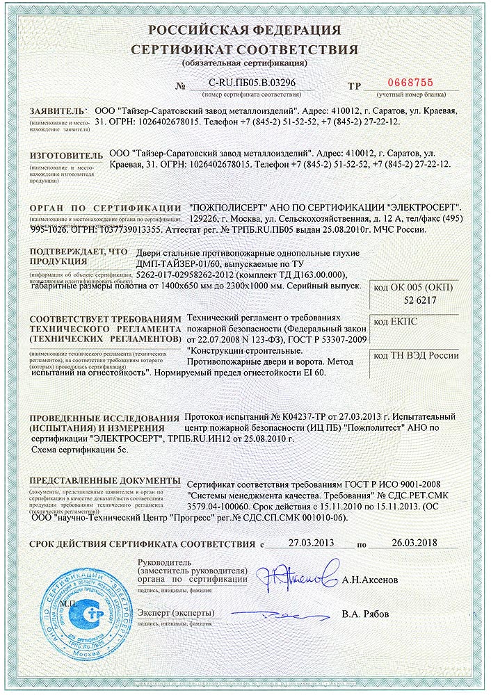

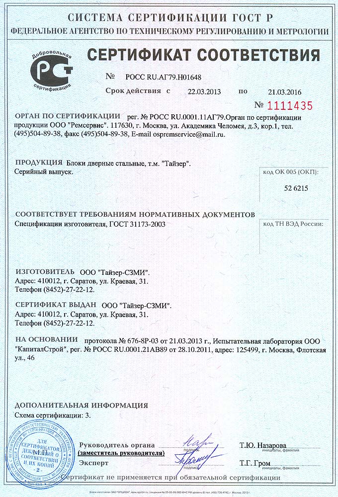

Мое мнение по поводу сертификатов на двери "Тайзер".
проведя беглый осмотр сертификатов и поверхностно ознакомившись с деятельностью компании- я не смог для себя сделать заключения о высоких взломостойких показателях таких дверей.
Например, в сертификатах я смог получить информацию о пожаростойких характеристиках дверей, но ничего не смог узнать о взломостойких показателях.
Если мы много обсуждали испытания и сертификаты компании Н....н и др. компаний, которые прошли испытания на взлом, то тут я не нашел ничего.
Исходя из этого могу предположить и высказать свое мнение, как специалиста по безопасности, что если компания не заявила выскоих взломостойких характеристик и не может на них предоставить сертификат-
документ подтверждающий их- то есть основание считать такие двери дверьми с самыми минимальными взломостойкими показателями.
Напоминаю, что мое мнение является поверхностной оценкой и не является лабораторным испытанием и его нельзя использовать как доказательство или опровержение-это то, что я смогу увидеть и понять из предоставленой производителем информации.
Вам же Fabos посоветую обратиться к продавцам с просьбой предоставить все необходимые сертификаты именно на ваши входные двери и предоставить письменое пояснение по их характеристикам. И на основании этого уже делать более глубокие выводы.
Я не увидел ничего реально превышающего минимальные показатели взломостойкости.

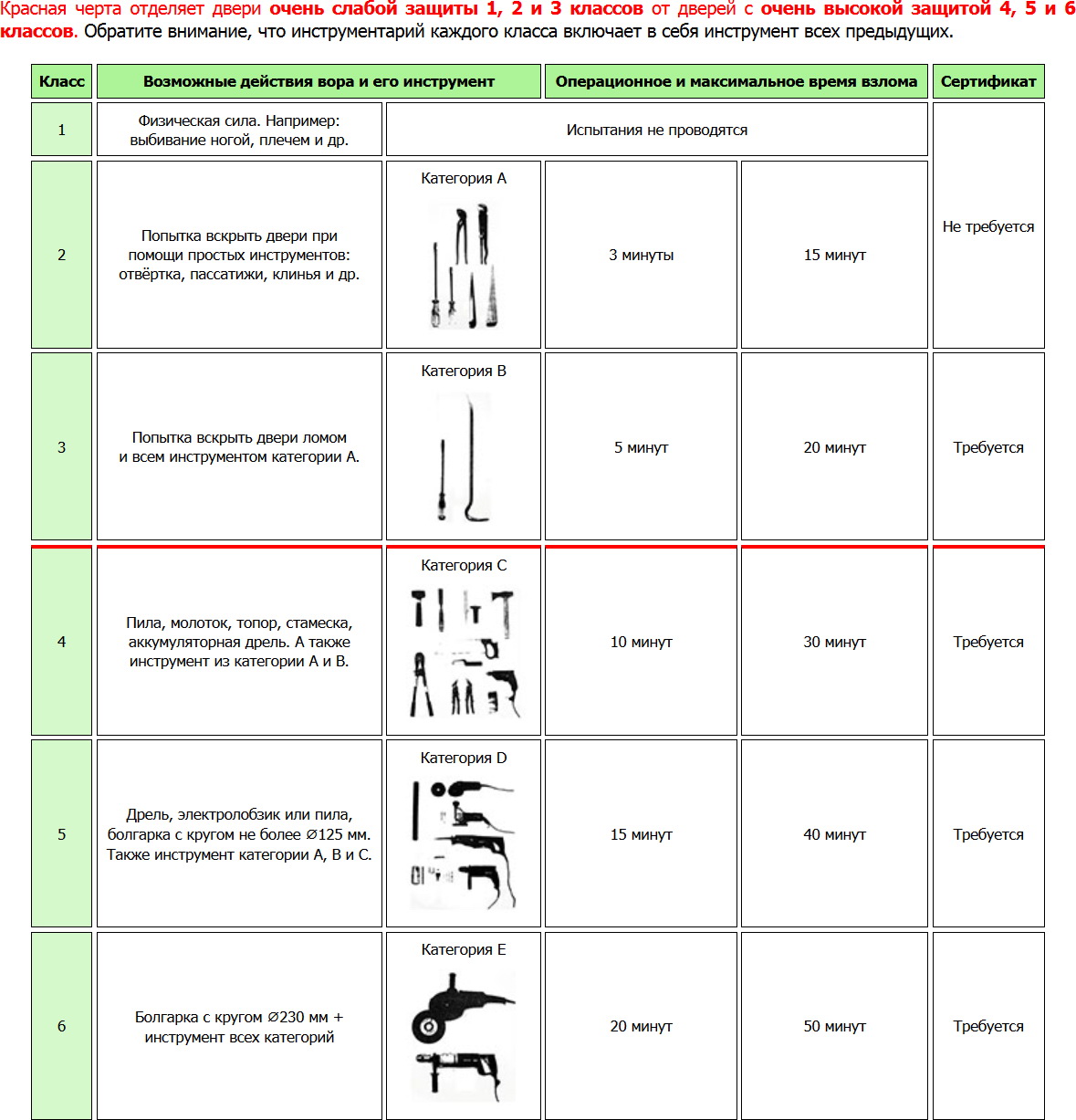

Как правильно выбрать стальные двери в России?
Прошу прощения, только сейчас увидел ваше сообщение. С войной в стране и прочим дур-домом с этим связанным за всем не уследить
Мы неоднократно отвечали на схожие вопросы и проще вам прочесть схожую тему, чем мне заново все переписывать посмотрите тут:
http://dveri.com.ua/forum/index.php?showtopic=258
Это был вариант детальнейшего ответа.
Теперь второй максимально сжатый и краткий и наверно максимально верный.
Простите, даже не смотрел на ссылки ввиду занятости, но скорее всего буду прав.
Ни 1 из вариантов не может быть более приемлемым т.к. все они 1 класса!
Если хотите более приемлемый вариант- ищите двери 2 или 3 класса.
Именно для столь быстрого поиска ответов на все ваши вопросы и разработаны сертификации и испытания и стандарты. Все остальное-
мыльные пузыри недопросовестных производителей и продавцев.
Вам прийдется реально потратить несколько дней времени на мега-тетальное изучение всех этих вариантов. В итоге вы потеряете столько
своего рабочего времени, что скорее всего смогли б оплатить разницу между вдерями 1 и 2 классов. Вот в чем суть.
Я ищу эти ответы уже 17 лет и сэкономив вам время передал свой 17 летний опыт.
Ищите лучшее-ПОКУПАЙТЕ ДВЕРИ 2 КЛАССА!

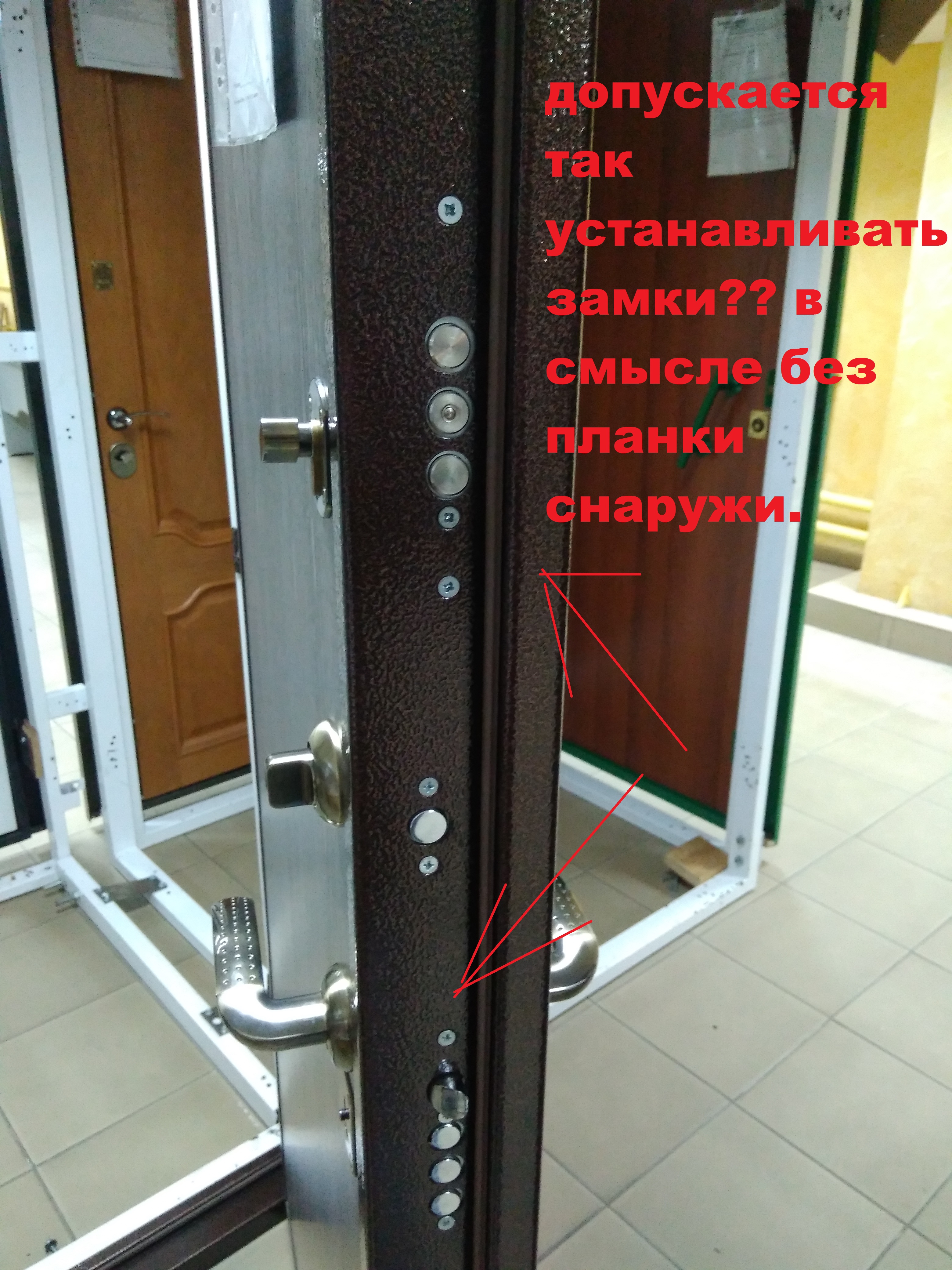

Здравствуйте! Решил посоветоваться с вами. Производят у нас в Воронеже такие вот двери. реклама ссылками запрещена. Сертификатов у них никаких нет. Я конечно понимаю, вы уже говорили, что не рассматриваете такие двери. Но всё таки, может посмотрите и скажете своё мнение о них? )) Задавал им вопрос насчёт сертификатов и получил такой ответ: "Добрый день, класс взломостойкости это величина сопротевления взлому, при этом под взломом подразумевается нарушение целостности дверного блока или отдельных элементов его конструкции для получения доступа в защищаемоё помещение. На производстве мы тестировали свои двери на взломостойкость на нашем сайте есть видио одного из тестов, так же можете посмотреть в YouTube, вот ссылка: [youtube]http://youtu.be/tn6LoQmBL2w[/youtube], примерно так тестируют двери на класс взломостойкости, отсутствие или наличие сертификата это не самое главное в двери, главное это время взлома . Посмотрите и сделайте выводы сами. Компания "Сталл- Дорс" не видит смысла в получении данного сертификата, т.к. это сильно отразится на цене двери, а для потребителя это важный фактор, поэтому при выборе двери решать Вам на чём стоит экономить. P.S. Вы можете показать видео как тестировали дверь эльбор на класс взломостойкости? "
Здраствуйте! Взломостойкость есть величина, определённая не словами продавцов, а согласно ДСТУ (Украина), ГОСТ (РФ), EN (ЕС) и другими видами национальных и международных стандартов - для той или иной юрисдикции. Понимаете? Это очень важно. Пошла печальная тенденция - подмена понятий во всём своём многообразии. Где-то подменяют класс взломостойкости совокупностью физических величин и "преимуществ" наличие которых само по себе уже должно привести к "успеху", т. е. чтобы покупатель заткнулся и не задавал вопросов о главном. Мол "как вы не понимаете - вот-вот-вот тут 4 мм стали!! Охохо!! Жизнь удалась." Но класса как не было, так и нет huh.gif Где-то решили пойти почти параллельным путём (как в видео) - вроде как и инструмент, и время, и испытания идут... Похвально. Вроде бы... Но это даже не то чтобы не сертификационные тесты, это предварительно скорее имитация даже внутренних испытаний. Нету процесуального соответствия стандарту (дсту, гост и тд).
Почему просто не сделать испытаний по ДСТУ или ГОСТ в лаборатории. Как положено. И получить заветный класс. ??? Значит не всё так гладко.
Есть стандартизация. Те кто против этого напоминают жуликов. Мол всё не так хорошо и гладко и вообще. Хорошо, допустим. Что предлагаете взамен? Ах, ничего? Ну с этого бы и начинали... Если вкратце то бегом на испытания, а потом говорите про недостатки сертификации. ИЛИ СЛАБО?
Их всех отличает одно общее качество: они так и не удосужились показать нос на сертификации.
Факт. А факты - вещь упрямая.

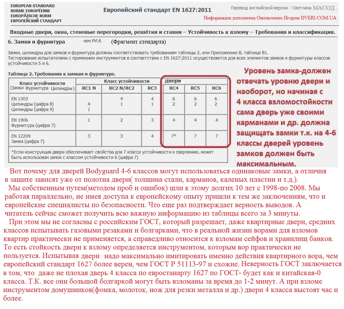

2. Испытания лабораториями. Это правда, что наша история делиться на 2 этапа. До испытания в лаборатории и после. При первичном рассмотрении нашей конструкции- директор лаборатории Саблин ее высоко оценил, но нашел несколько слабых мест, через которые удалось бы очень легко и быстро ее взломать.
Мы позже это назвали правилом 20 ошибок. Дверь сильна настолько- насколько сильно ее самое слабое звено.
Я тут не плохо рассказал об этом:
[youtube]P2bx0dFm-kc[/youtube]
В лаборатории есть специалисты, чья работа изучать все эти методы и способы взломов и т.д. Честно вам скажу. Меня не раз "рвали как тряпку" в этих лабораториях и отправляли дамой работать над ошибками.
Только независимый и сторонний кконтроль способен минимизировать ошибку производителя. Ито... как я часто говорю, стандарты не идеальны, но это лучшее что есть у человечества.

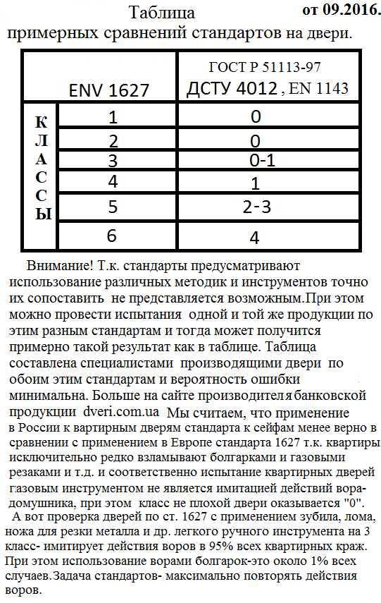

4. Цена сертификации. Конечно меня улыбнула отговорка по поводу цены на сертификацию. как я уже писал и много раз. Стоимость сертификации бронедвери примерно 3 000 долларов.
Просто интересно. Сертификация обходится около 3000 дол. на 3 года.
Например предприятие может изготовить по 1 000 в мес.
За 3 года-это 30 000 . дверей smile.gif И им дорого потратить 3 000 дол???
Это всего 10 центов на 1 дверь!
Понимаете?!
Большего бреда, чем дороговизна сертификации найти не возможно!
Даже если предприятие делает 100 дверей в месяц, то тогда за 3 года оно делает 3 000 дверей и цена сертифкации в 3000 вынуждает удорожать стоимость двери аж на 1 доллар!

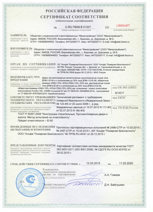

Относительно компании "Ст.д." У них на сайте есть сертификаты на противопожарные двери и я им склонен доверять т.к. они есть и их никто не опроверг.
[youtube]PEkdMPvQYak[/youtube]
В этом видео все настолько четко и понятно, мне оно даже понравилось! Четко сказано, что без сертификации нельзя производить пожаростойкие двери. А как же взломостойкость?
После такого классного видео про противопожарные испытания ответ "Ст.Д" выглядит нелепостью, на мой взгляд:" Компания "Сталл- Дорс" не видит смысла в получении данного сертификата, т.к. это сильно отразится на цене двери," smile.gif
Заметьте, что у них смешные цены на противопожарные двери, что только подтверждает мои слова про себестоимость сертификации на 1 дверь в 0.1-1 доллар!
Тут собака в другом зарыта...
5. Поверхностная оценка класса двери "Ст.д."
1. Есть сертификат на шкарабанки- противопожарные, но нет сертификата на взлом. Значит компания работает с лабораториями и четко может отдавать себе отчет о своих возможностях.
То есть двери 1 час пожаростойкости с остеклением- делают, а взломостойкие дорого....Тут у здравомыслящего человека могут возникнуть вопросы. Серьезные вопросы.

Их надо привести к общему знаменателю! Что сделано в разделе Сравнение EN 1627 -2014 и ГОСТ Р 51113-97

Ранее мы сделали примерную сравнительную таблицу классов.

Это же отображено и в таблице примерных сравнений.

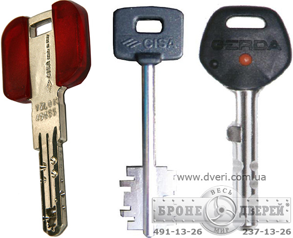

Вопрос борьбы того, какой цилиндр из замок из "Крутых" лучше- мы давно описали тут Статья о том какой цилиндр лучше Abloy или Evva?[/color]
Если сравнить замки в 1 и в другой двери, то в второй двери все же 3 принципиально разных и достойных замка.
В первой двери 2, а это меньше, но тоже очень достойных замка. Тут можно поставить им или знак = или возможно все же отдать предпочтение двери с 3-мя замками т.к. их в 1.5 раза больше.

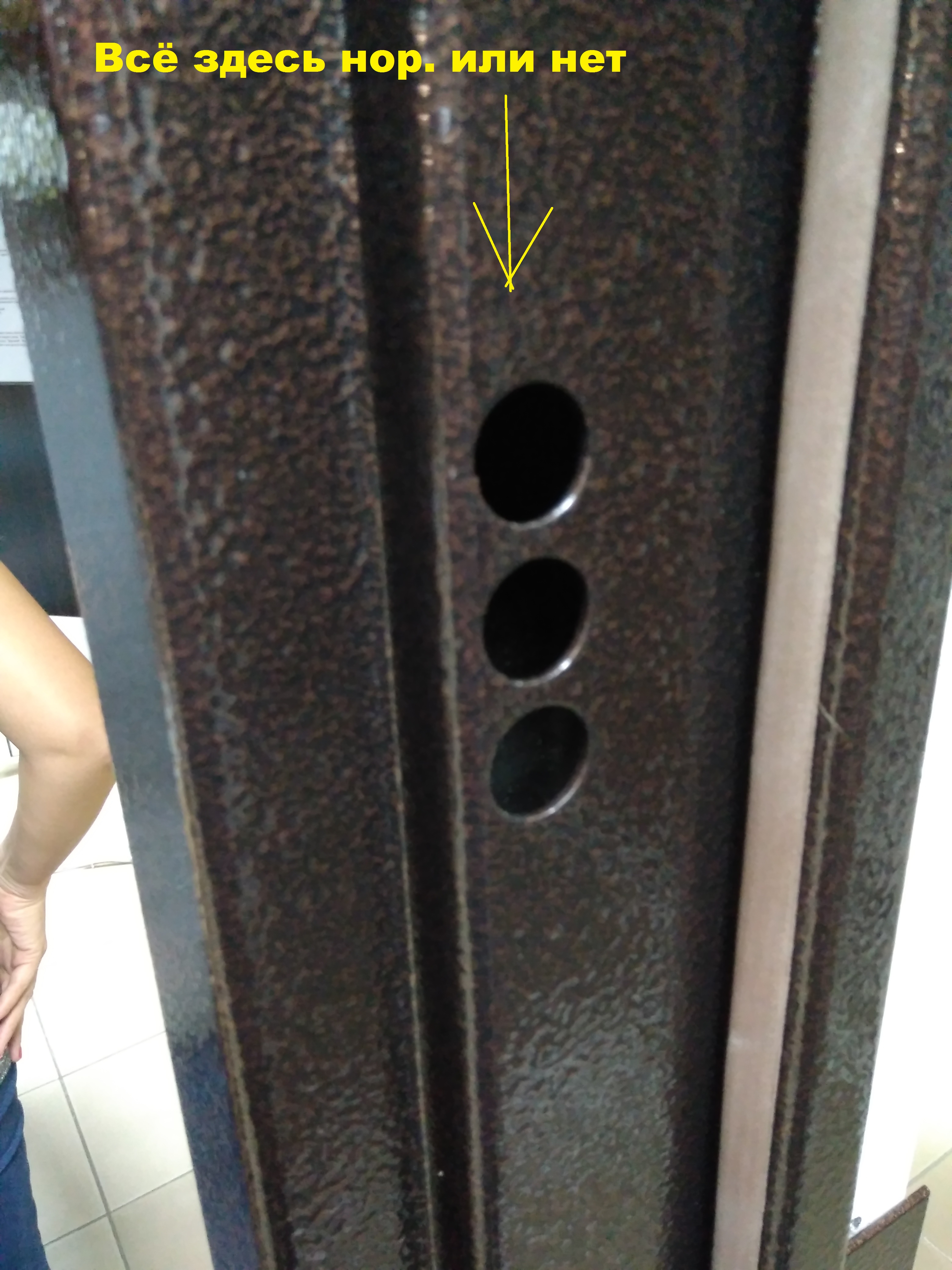

Входные двери Омск.
Добрый день, Игорь!
Можете по фото ответить на несколько вопросов о дверях?
Выложил в свой альбом образцы двери у кого планирую заказать двери.
http://radikal.ru/users/Bagen#alb=Dveri_metalicheskie
Сразу скажу, что сертификатов в г. Омск на индивидуальные двери нет ни у одной фирмы.
Поэтому буду просить вносить изменения с учетом ваших наработок.
их сайт (zamoc.ru) Фирма очень давно на Омском рынке
Заранее спасибо за ответ
6.2.2017, 14:04
#34
Увы. Вы сами исчерпывающе дали ответ на свой вопрос.
Нет сертификата не ниже 4-го класса - нет разговора. Увы, только так.
Сравнивать отдельные доработки (или даже псевдокопии) - самообман, смерти подобный. На это всё и рассчитано. Забить, запылить глаза и увести от самого главного: "А КАКОЙ КЛАСС ВСЕГО ЭТОГО ПО СОВОКУПНОСТИ?"
Нету класса - нету результата! Хоть умри.
Я знаю что жёстко, но зато честно. Ищите двери сертифицированные.
6.2.2017, 22:31
#35
4341
Насколько надежны эти двери?
Спасибо за ваш вопрос.
Я проанализировал ваши фото.
"Врубаю режим начальника вашей службы охраны".
И смотрю подсказку.
Мне платят хорошие деньги что б я думал головой.
Хотя из таблички все видно.
Из вашей инфы я делаю вывод, что в Омске нет ни 1 производителя, который смог доказать надежность своих дверей на деле.
И кому то еще надо такие двери?
Блин, это ж даже не смешно!
Но и у нас в Украине та же картина. "Пипл хавает" зачем еще что-то делать?
Вы "не схавали" И хрю!
Вы 1, а 95% общества "хавает" и дальше!
Я б не советовал связываться ни с какими производителя не имеющими сертификацию на взлом!
Вероятность вашего ограбления с такой дверью- максимальна.
Остальное эмоции возникающие от не знания ситуации. Точка.
У вас в России есть парочка компаний, которые доросли до уровня сертификации на взлом и получили классы.
Только среди них и ищите "надежные двери".
Если же производитель не может подтвердить своей надежности- посылайте нафиг такого производителя!
Именно там ему место.
