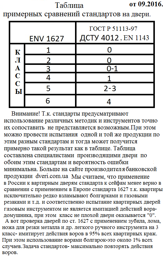

При этом на наш взгляд классы евростандарта идут чуть выше ГОСТ при сравнении например:
4 Евро чуть мощнее чем 1 ГОСТ.
5 Евро- чуть мощнее чем 2 ГОСТ.
6 Евро чуть мощнее чем 3 ГОСТ.
Это же отображено и в таблице примерных сравнений.
