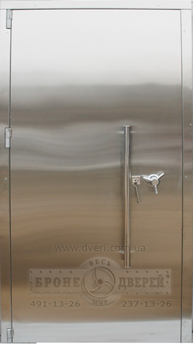

Я как нач. службы безопасности п посмотрю как выглядят двери на 2-й класс взломостойкости по схожему стандарту 4012:
Вот их испытания:
[youtube]http://youtu.be/R0ecl2GR7jA[/youtube]
http://dveri.com.ua/news/Sertificirovannye..._vtorogo_klassa
Хотя конструкция данных дверей является коммерческой тайной и она мне не видна, но мне немного видно по фото и ролику из чего состоит дверь.
Вывод. Если это двери на 2 класс, то как Гардиан может быть 3-м классом????

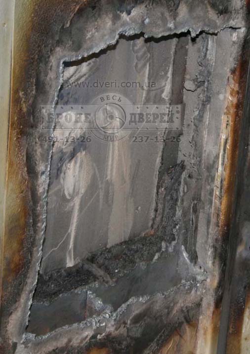

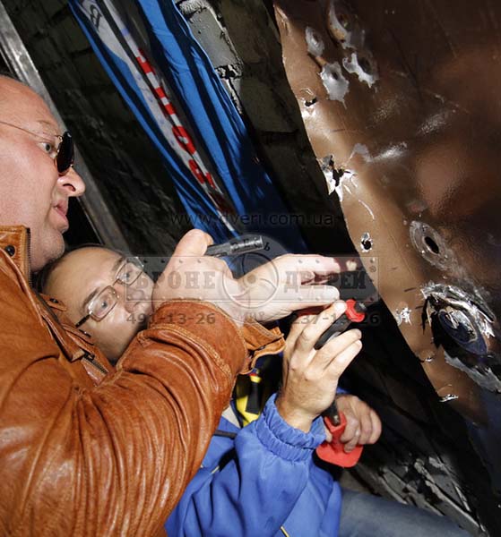

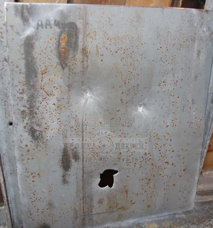

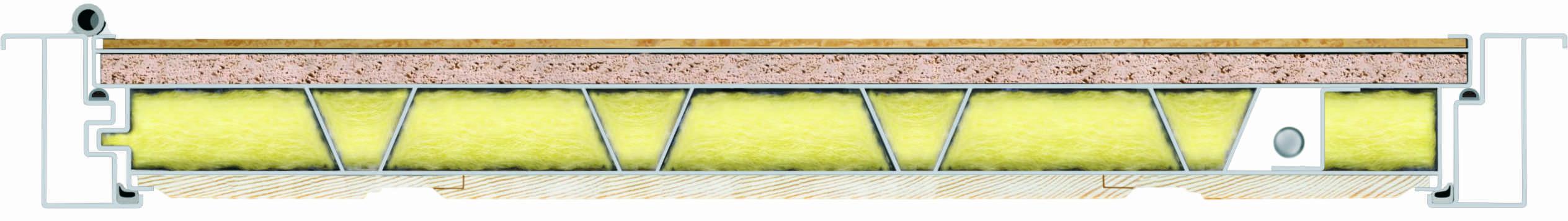

В банковской двери 2 класса от компании "Весь мир бронедверей" видно минимум 3 листа стали толщиной около 3 мм каждый и кроме этого все пространство заполнено другим специальным защитным материалом.
фото отвестия в двери после испытаний, мы поставили декоративный наружный лист снаружи и выставили двери в салоне.
По фото четко видно срез двери и конечно не все, но многое видно.
У Гардиан ДС-4 мы видим... мы видим тоже 3 листа стали и почти все пространство заполнено МИНВАТОЙ!
Вы внимательно посмотрите видео этих испытаний и скажите мне, вы что верите в то, что двери Гардиан в 1.5 раза более мощные чем эти и в них в 1.5 раза больше защитный слой что они получили не 2, а 3-й класс????
Тут нет логики Гардиан, на мой взгляд СЛАБЕЕ этой двери, а не мощнее. ФАКТ.

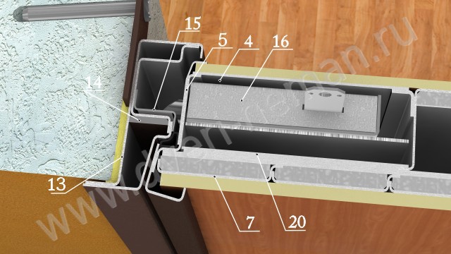

У двери Неман Н-1011
Разница в толщине защит очевидна! 4 мм нержи+1 мм+2 мм и т.д. Кроме этого больше дополнительных защитных вставок. На мой взгляд очевидно превосходство Немана примерно на 20-30% по толщине защитного слоя.

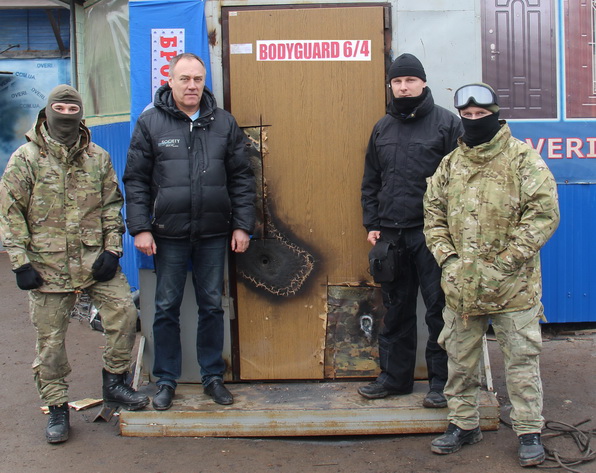

Вот часть самых интересных испытаний Bodyguard ДЗВП 6/3 :
http://dveri.com.ua/articles/Ispytaniya_br...UARD_6_3_6.html

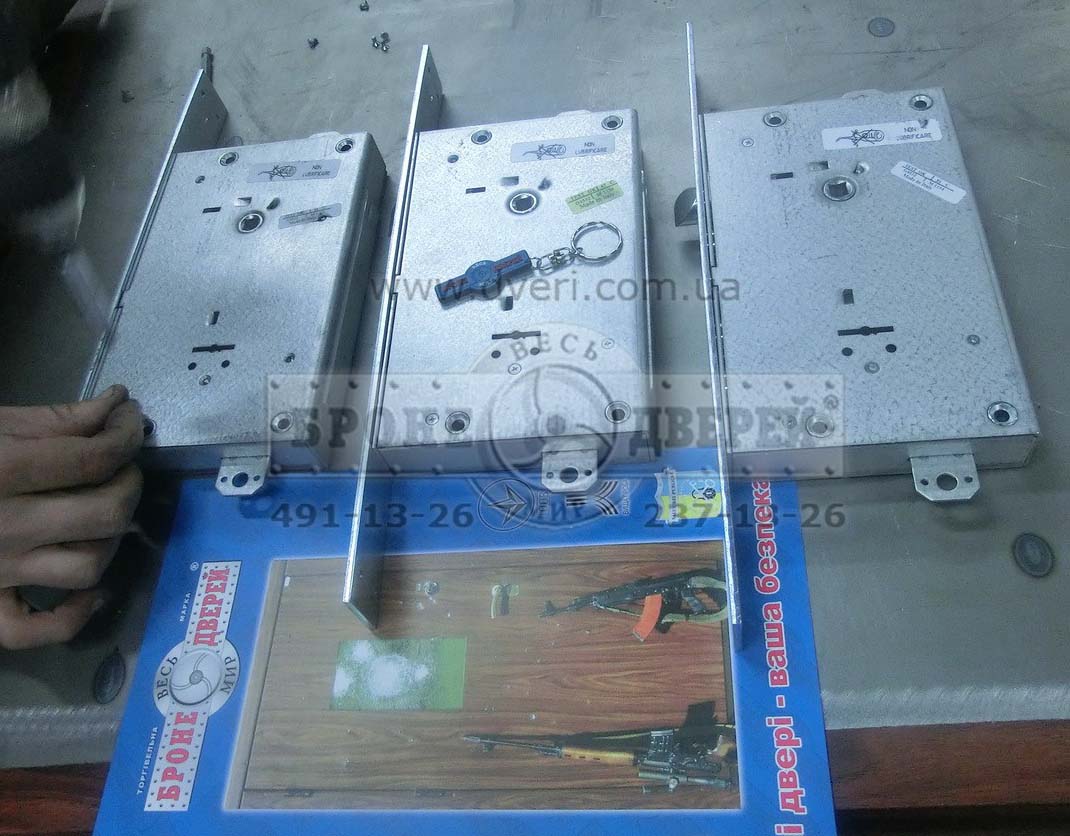

по замкам Чиза АЛПС. Действительно сечас почти все замки Чиза с перекодировкой включают в себя АЛПС.
Про систему CISA Alps хорошо рассказано тут:
http://dveri.com.ua/articles/Zamki_CISA_Alps.html
Еще вот наше видео про ALPS
[youtube]http://youtu.be/SJ4I209Q2p4[/youtube]
На ящике с замками в маркеровке идет значек * именно понему и только по нему можно отличить замок. Или произвести его разборку, что НЕ рекомендуем делать.

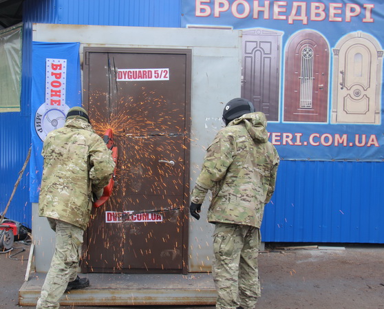

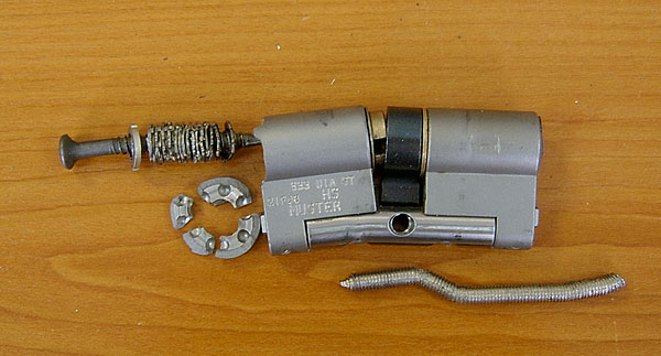

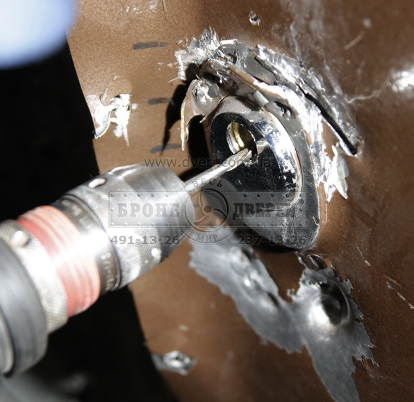

Вы потратили на 1000 долларов больше. Мы повезли наши двери в лабораторию ЦСБО и попросили взломать 2 двери. Мой шеф решил сверлить хвостовики или ригеля в ваших дверях, а вы в наших цилиндры, считая их более уязвимыми.
Итог. Испытатели взломали обе двери примерно за одно и то же время, например за 2 часа +-. Двери взламывались разными путями, но результат схож. Т.к. если не 1, то другим методом можно взломать двери и они не будут иметь большей класс защиты от взлома. Из-за 5 цилиндров класс двери с 3 не поднимится на 5-й. Все равно прорежем дырку в полотне и т.д.
При том, что все эти цилиндры имеют максимальную защиту от отмычек и физического взлома, но каждый просто пошел своим путем, мой шеф спрашивает: "Кто ему вернет лишнюю 1000 долларов, которые он зря выкинул на ветер???". Что мне ему ответить?
Только одно: "Шеф, все пропало, вас развели, деньги потрачены, а результат тот же".
Мы не пропагандируем использование цилиндров дороже 250 долларов т.к. их надо рассматривать В САВОКУПНОСТИ С ДВЕРЬЮ, а у двери есть еще 20 других способов обойти цилиндр. Значит спор не про что!

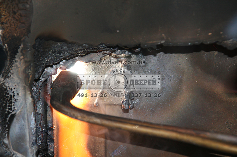

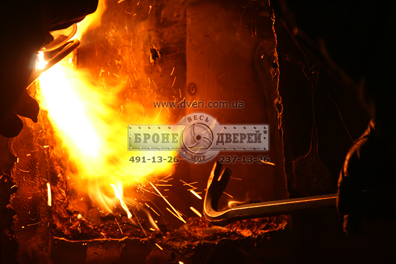

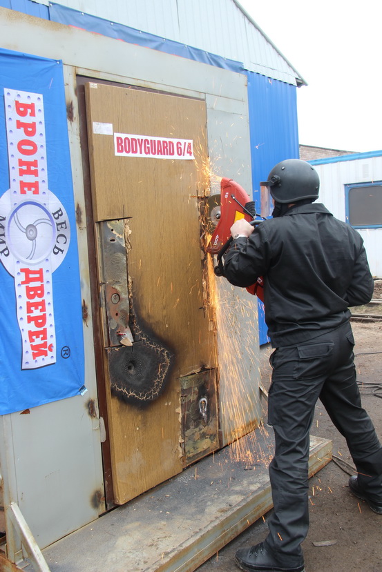

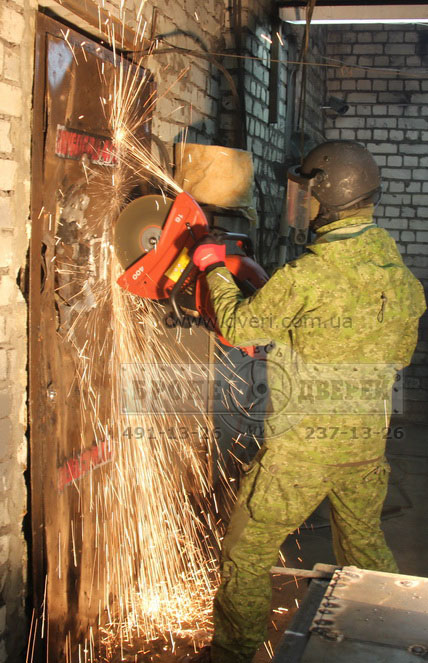

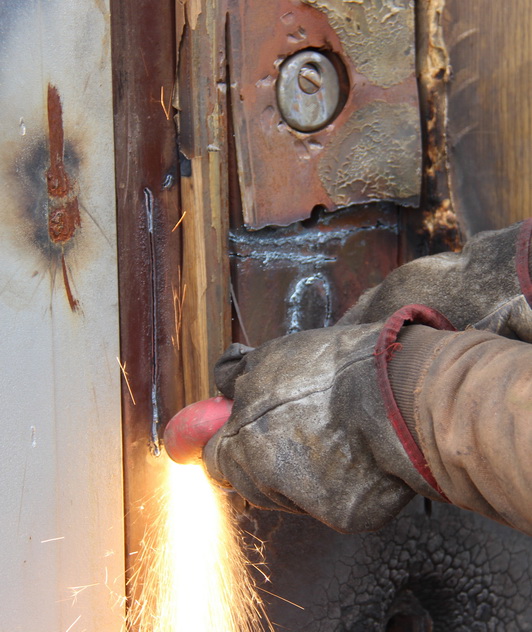

Более того, еду срочно в цех испытывать двери БЕНЗОРЕЗОМ!!!!!
В Украине сейчас такое творится, что без науки не куда!
P.S. Приехал домой, впечатлен.
Испытания с труборезом подтвердили бесполезность спора про то какой цилиндр лучше. Факт. Мы с силовиками в очередной раз на практике, у нас в цеху, убедились в том, что главное в двери-это класс взломостойкости, все остальное можно оставить для блондинок smile.gif. Двери 6 -го класса будут гораздо дольше преодалеваться чем двери 3 класса и точка. Если двери максимально сложно вскрываемы отмычками, то спорить о более максимальной сложности не эффективно.. Все равно будем резать, пилить и сверлить, а может и взрывать!
[youtube]http://youtu.be/6u8bG-nObvA[/youtube]

Но хотел бы все-таки понять, есть ли разница какой замок ставить основным, а какой дополнительным, т.е. куда ставить цилиндровый, а куда сувальный?
А также какие броненакладки на замки можно ставить? На сувальные я так понимаю существует только CISA-я пиновая накладка, а для цилиндрических замков? Опять же сравнил список накладок у вас и у Неман-а.
http://zavod-neman.ru/lining
Обратил внимание, что у Неман-а есть доработанные накладки:
http://zavod-neman.ru/wiki-disec
http://zavod-neman.ru/wiki-disec129
правильно ли я понимаю, что эта доработка аналогична указанным в вашем списке позиций накладок "с юбкой"?
Можете ли что-нибудь сказать о накладках DiSec? (как я понимаю вы тестировали многие и о накладках MOTTURA T.Zeta отзывались не лучшим образом, пробовали ли вы накладки этого производителя и как о них можете отозваться, в сравнении с представленными у вас накладками CISA). Задавая этот вопрос я понимаю, что если вы остановились на тех позициях, что указаны у вас, то вы в них уверены, но все же интересно ваше мнение и по тем позициям, что у вас не представлены.
А также есть ли возможность прокомментировать видео:
http://www.youtube.com/watch?v=rmgTwYbac3g
http://www.youtube.com/watch?v=FfOFlxr6wVw
я честно-говоря не очень понял (после прочитанного про rs3), их что действительно вскрыли?
Расположение двери способствует скорее "тихой" работе по ее вскрытию, от сюда и вопросы про цилиндры:
Какой из этих цилиндров лучше установить, чтобы максимально усложнить "тихую" работу:
- EVVA 3KS
- EVVA MCS (кстати, нашел опечатку у вас на сайте данная модель называется MKS)
- DOM Diamant
Из того что я нашел на эти цилиндры:
EVVA 3KS
"плюсы": дешевле аналогов
возможно использование "стандартных" броненакладок
"минусы": как я понял все таки возможно вскрытие не силовым методом, хотя гораздо более длительное чем для видео по CISA:
- http://www.youtube.com/watch?v=CO---wNtrSE
- http://www.youtube.com/watch?v=UVwr5ZVQmm4
EVVA MCS
"плюсы": фактов не силового вскрытия не нашел,
"минусы": потерял ключ - потерял замок и ремонтируй дверь
стоимость
DOM Diamant
только специализированные броненакладки (правда не совсем понятно минус ли это)
стоимость (хотя в меньшей степени чем MCS)

По яко бы вскрытию цилиндра CISA RS-3 s. ответ уже есть тут:
http://dveri.com.ua/forum/index.php?showto...dpost&p=836
статистика взломов дверей вам реально показывает с кем надо бороться:
http://dveri.com.ua/forum/index.php?showto...post&p=1626
Покажите мне хоть 1 реальный факт где вскрыли отмычками двери с вышеперечисленными вами замками??? Вы хотите купить себе бесполезный модный гаджет или хотите получить реальную безопасность за реальные дверьги?

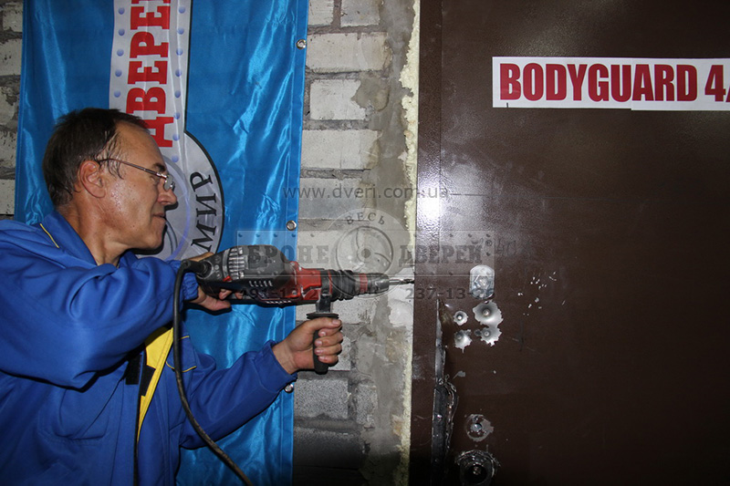

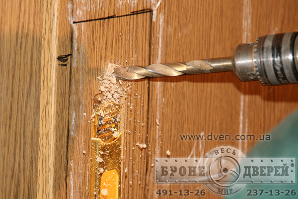

и про сверление тоже не забывайте!
В настоящее время считаю самым реальным врагом для дверей -это сверление спецсверлами и т.д. Это то, над чем нам конструкторам -надо работать!
Поймите правильно самые "крутые двери" Bodyguard ДЗВП 6/4 МАКС можно создать как с теми замками, что идут в базе, так и с:
3 Dom Diamante или с 3-мя Abloy Protec или с 3-мя Пиновыми цилиндрами Чиза и т.д. -смысл будет один.
Время вскрытия отмычками или физическим уничтожением принципиально не изменится! Просто мы получим тот же результат разными путями и спорить тут бессмыслено!

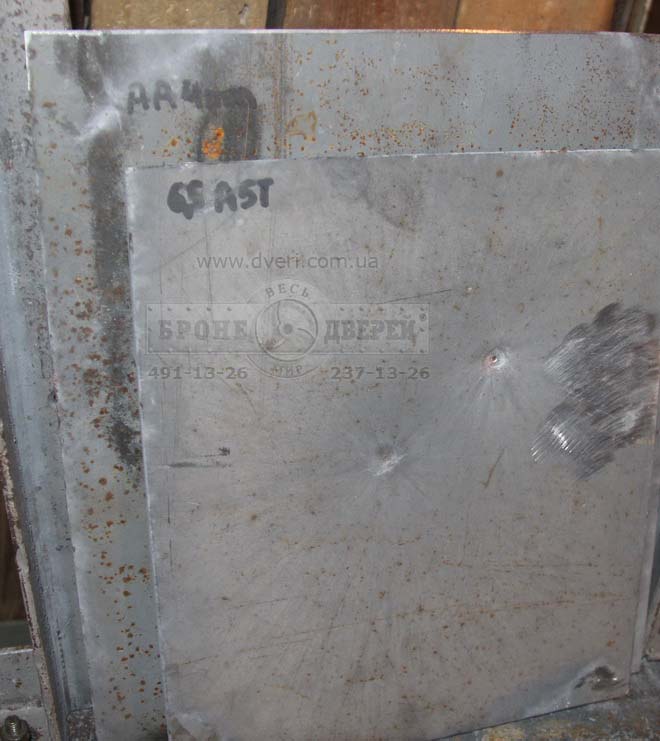

пока мы ждали вашего ответа- мы не сидели сложа руки и, как и положено впервые в Украине провели интереснейшие испытания наших дверей 4,5 и 6 класса БЕНЗОРЕЗОМ с кругом в 400 мм!
Результат этих испытаний-тоже ответ на многие ваши вопросы.
Спустя еще пару недель мы провели очередные испытания высококачественной брони для бронежилетов и пуленепробиваемых дверей и т.д.
полный отчет об испытаниях бензорезом:
http://dveri.com.ua/news/Vzlomostoykie_isp...rta_benzorezom/
Как видите, мы постоянно что-то испытываем и совершенствуем, мы столкнулись еще с несколькими квартирными кражами и изучили и их.
Ответ на свои вопросы или опровержение наших фактов мы так и не получили....

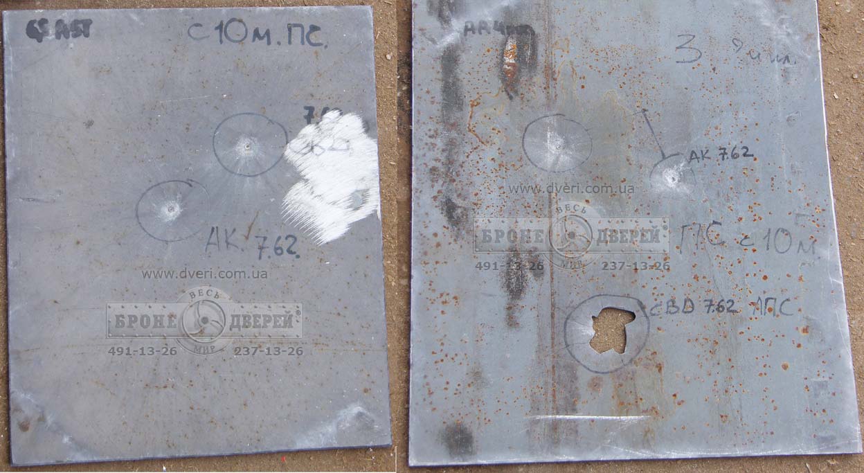

Еще добавлю, что пока мы не получили ответа на наши вопросы- мы создали раздел по бронежилетам на нашем сайте и провели много соответствующих тестов и разработок. Наши защитные элементы уже спасают людям жизни и мы продолжаем совершенствовать свои изделия.
Вот информация про наши бронежилеты и бронеблоки:
http://dveri.com.ua/articles/Bronejilety.html
9.04 дополнили:
Вчера провели дополнительное испытание этой же дверки плазморезом. Результат не веселый (для производителей замков). Больше писать не буду т.к. считаю плазморез страшнейшим инструментом для взлома дверей и эту информацию пока лучше людям не расписывать. Есть, легкодоступен, все плохо. Что тут еще сказать...
Методы борьбы с ним мне известны. Но все же все очень не просто....
Вот пример нашей научно-исследовательской деятельности( и то не всей, более мелкие тесты нет смысла описывать),
