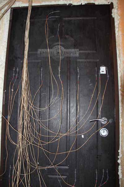

Испытания дверей по ДСТУ БВ.2.6-11:2011 и его предыдущих версиях:
http://dveri.com.ua/articles/Teplie_vhodnie_dveri_BG_2016
http://dveri.com.ua/articles/Ispitaniya_dv...i_micnosti.html
http://dveri.com.ua/articles/Ispytaniya_vh...senyu_2012_goda
