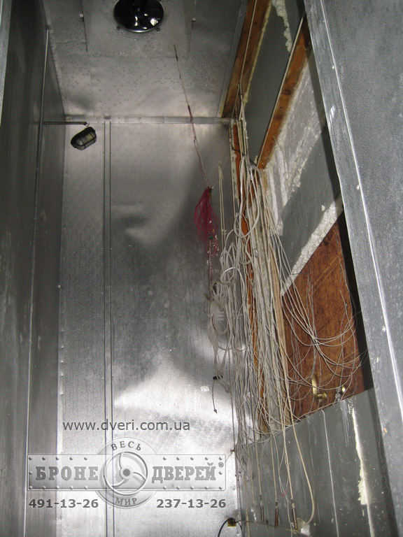

Теплоизоляция
Бронедвери, бронированные двери Бронедвери, бронированные двери Бронедвери, бронированные двери Бронедвери, бронированные двери

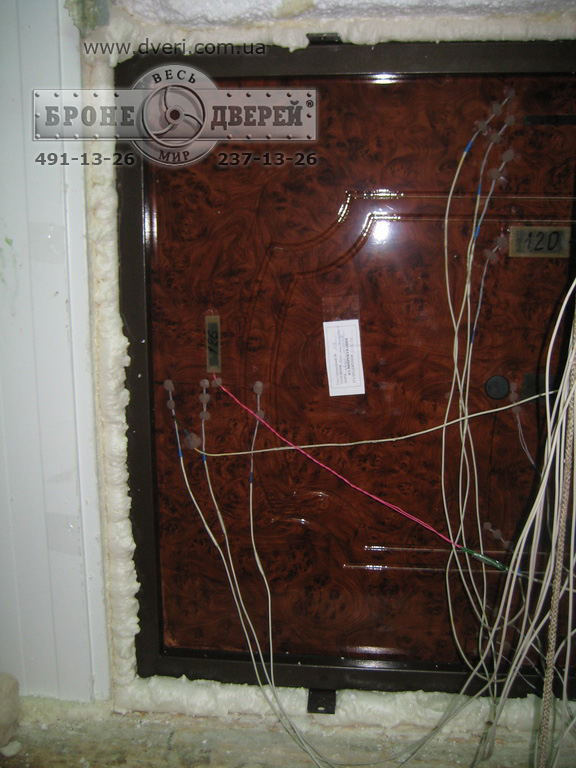

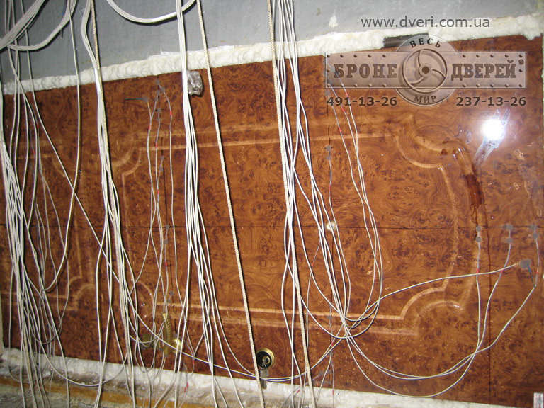

Испытываемая дверь была вмонтирована в одну из стен специального помещения холодильника. Все щели были загерметизированы и с внутренней стороны температура опустилась примерно до -20 °С, а с наружной стороны оставалась комнатная температура. Показатель теплопередачи составил 0.61, что соответствует пункту 5.2.2. ДСТУ ВБ 2.11-97.
Конденсация влаги

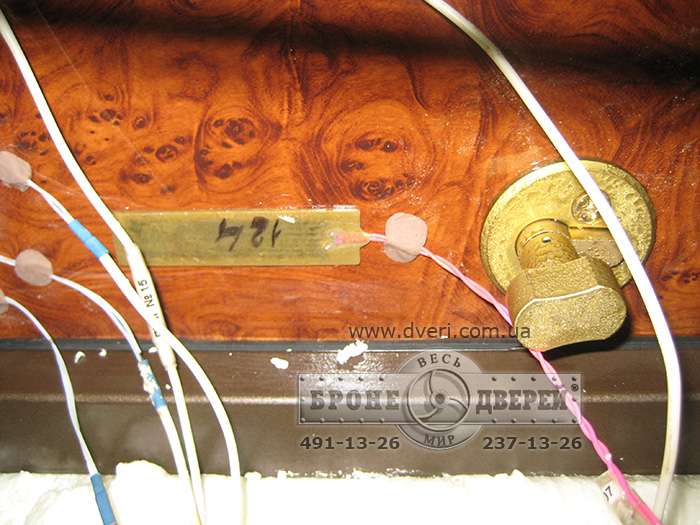

Бронедвери, бронированные двериОбратите внимание, на одном из фото на металлических фрагментах замка- выступил конденсат- капельки воды. Это физическое явление называется «точка росы» и имеет право на жизнь в нашем случае т.к. с одной стороны металлических цилиндровый механизм соприкасается с -20, а с другой стороны- комнатная температура +20. Т.к. цилиндр холодный на нем собирается влага из воздуха и остывая конденсируется в капли воды.
В то же время практически нет конденсата на МДФ отделке, что в свою очередь говорит о ее высоких термоизолирующих свойствах. Исходя из увиденного очевидно, что нельзя ставить дверь в частный дом с покраской с обеих сторон или с пленкой т.к. теплоизоляция такой двери будет существенно меньше и возможно появление конденсата по всей поверхности двери.
Кроме этого конденсат может выступать при повышенной влажности воздуха, например в бассейне, или если в квартире идут строительные работы, связанные с большим выделением влаги, например заливка бетонных полов, штукатурка и т.д.

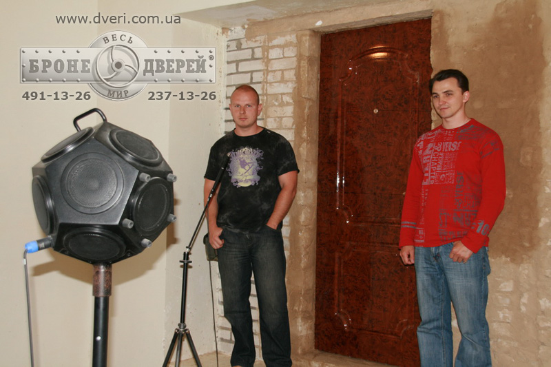

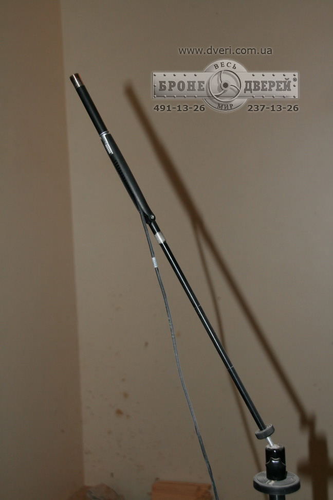

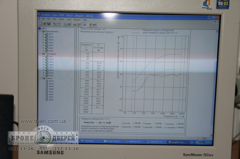

Испытания на звукоизоляцию двери были не менее интересными. Дверь была установлена в кирпичную стену, с толщиной кладки в 2 кирпича, это примерно 0.5 м. Испытуемая бронедверь толщиной всего 75 мм показала довольно высокую звукоизоляцию в 40 дцб. Для сравнения кирпичная кладка в 2 кирпича, 60 дцб. Данный факт говорит о использовании правильных тепло- и звукоизолирующих материалов для изготовления бронедверей. Для сравнения: человеческая речь это звуки примерно в 30 дцб. Гул реактивного лайнера это почти предел того, что может выдержать человеческое ухо и это примерно 100 дцб.

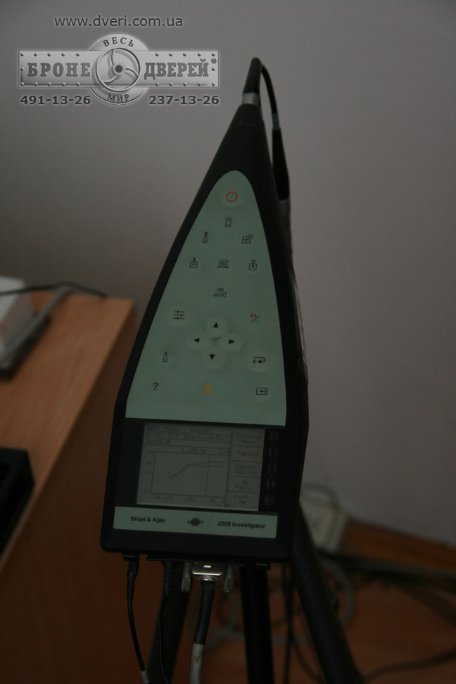

Испытания проводились в специальной комнате с кривым потолком и стенами, сделанными так, чтоб звук правильно распространялся по помещению. Звук исходил из специальной колонки с множеством динамиков расположенных по периметру всей площади шарообразной колонки. Сила звука измерялась специальными микрофонами, расположенными в комнате с колонкой и за дверью и результаты выводились на компьютер.
Согласно пункту 5.2.4 ДСТУ ВБ 2.11-97 двери должны отвечать звукоизоляции не менее 30 дцб.

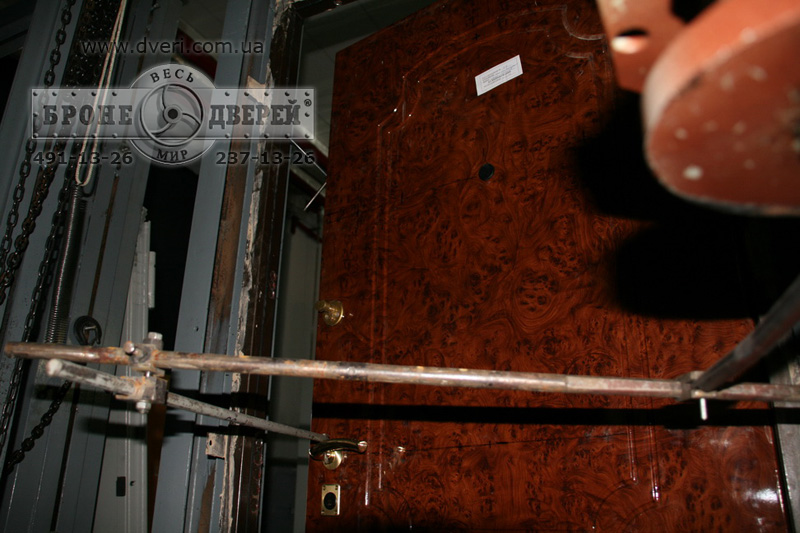

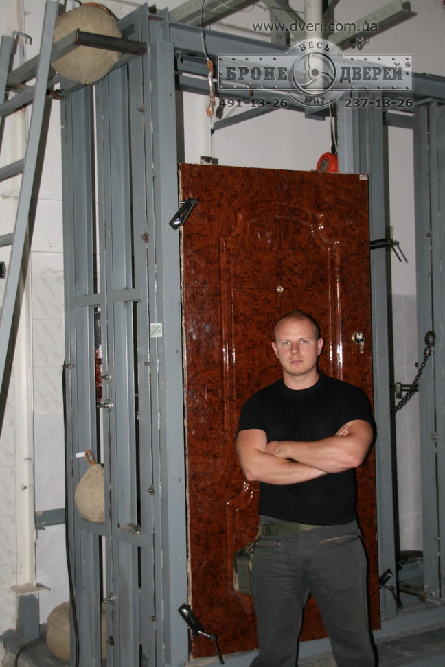

50 000 циклов открывания-закрывания

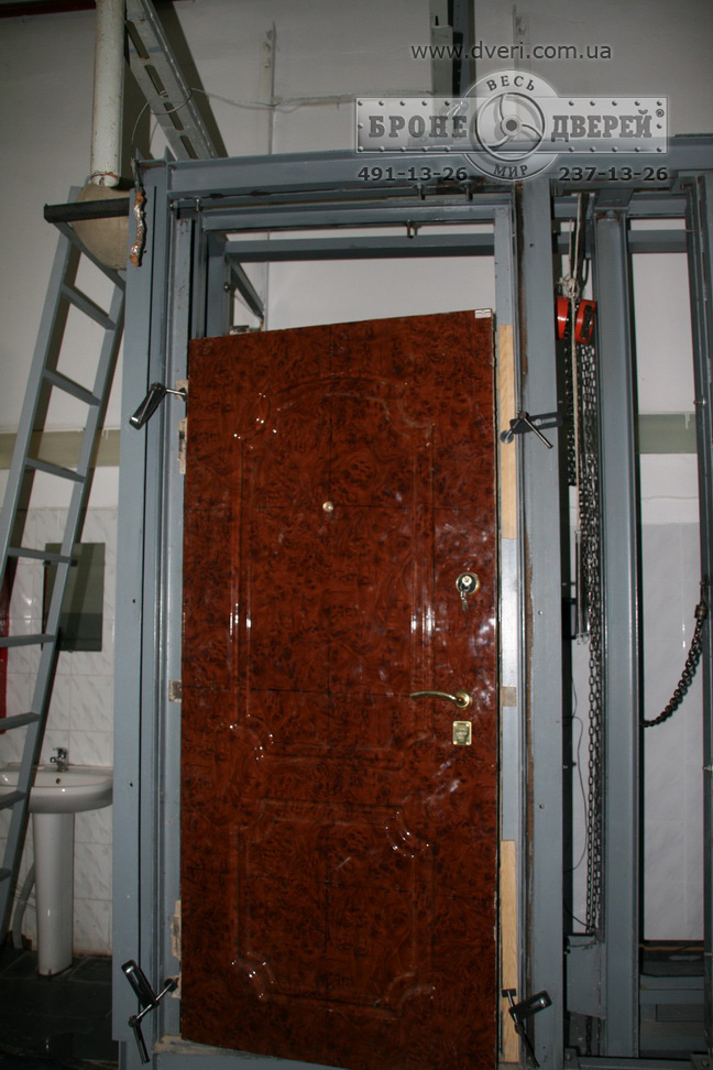

Испытания 50 000 циклов открывания-закрывания необходимы для того, что б проверить износ петель и то как будет вести себя конструкция двери в процессе многолетней эксплуатации. Как и в предыдущие разы используемые нашей компанией петли не подвели нас и двери после прохождения испытания не потеряли своей работоспособности и не было обнаружено никаких существенных следов деформации или износа.
Для проведения испытаний двери помещались в специальный стенд с механизмом открытия-закрытия двери и в течении нескольких дней открывались, пока счетчик не показал 50 000 циклов.
После испытаний образец анализировался и было вынесено решение о соответствии пункту 5.2.5 ДСТУ ВБ 2.11-97.
