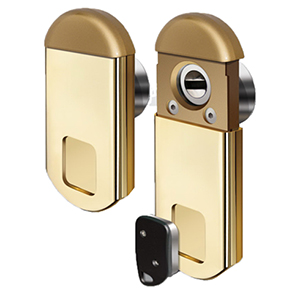

> Накладной замок невидимка от дядюшки Ляо =)

По описанию батареек хватает на 6 мес, пикает когда надо менять батарейки, и перед полным разрядом сам открывает замок.

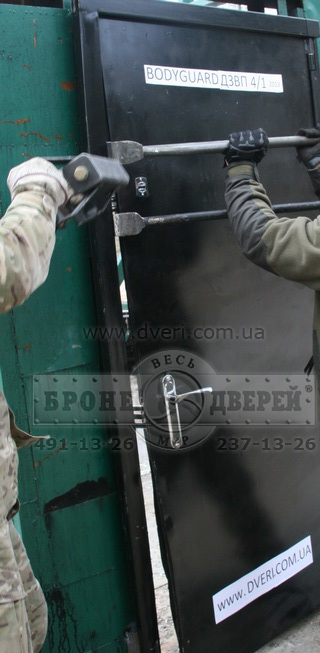

В данном случае такой замок рассматривается как 3-й или 4-й к дверям Bodyguard, при условии что остальные дверные замки вскрыты. Сколько времени он может прибавить к взлому?
Не думаю что пара лишних ригелей как то помешают или снизят взломостойкость двери.

Как может силуминовый замочек дать доп время от болгарки или крутых отмычек.Iseo электро даст около часа я так думаю.Дядя ляо даст максимум 2 минуты.

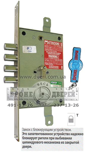

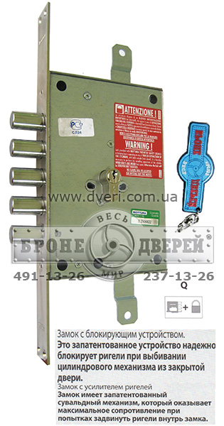

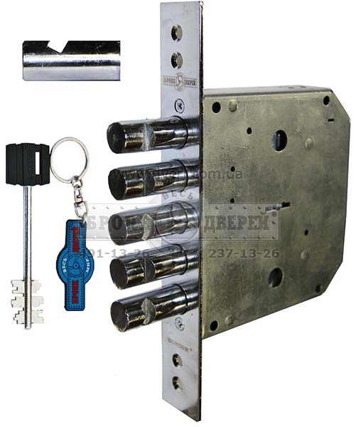

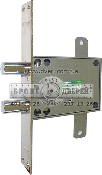

Записывайте рецепт счастья tongue.gif Дешево и очень сердито брать нижний MOTTURA 85.971 s 28 T или верхний MOTTURA 85.983 D 28 Q. Естественно, они с блокировками. Наилучшее соотношение цены и качества. В байонетной броненакладке смысла нету, обычная грамотная KALE Kilit 500K ВМБ (с нашими доработками) умирает с музыкой и очень, и очень долго, а в конце ещё куча работы + хороший сувальдник.
По сувальдным взял бы тот же BORDER 3В 8-6 К5 (без зацепов) или BORDER 3В 8-6 К5 Ш (вариант ВМБ). Оптимальный вариант по безопасности. Особый писк закрыть его очень качественной накладкой DISEC.

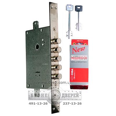

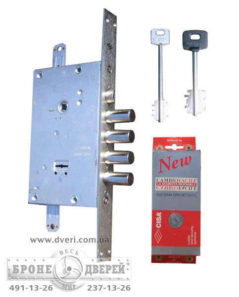

переплачивать за сувальдных итальянцев, вижу только в контексте приобретения замков CISA 57.685 / 1.57675.48 New Cambio Facile, только в составе вот такой вот линии Маннергейма:
[youtube]JosHrIPZ8fs[/youtube]
Красота!

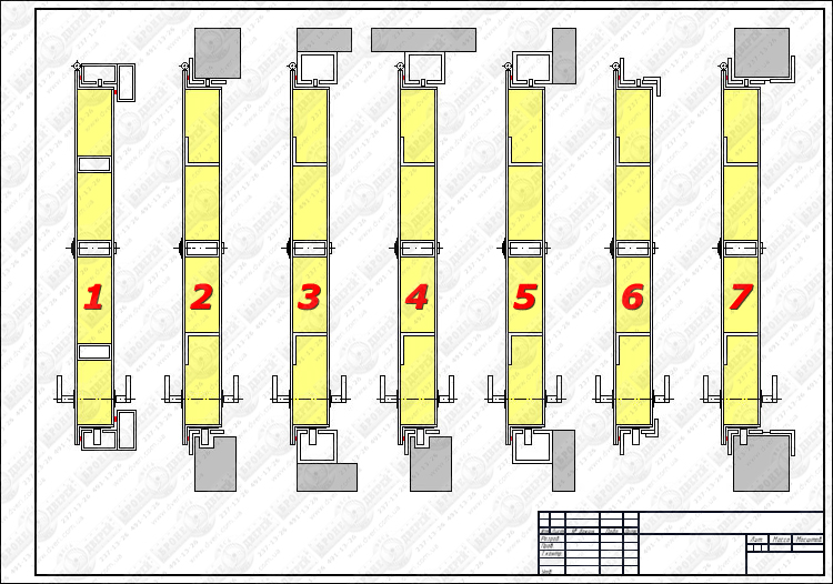

Вот она идеальная замковая группа из 2-ух замков! Потребителю осталось только выбрать защитный класс дверного блока по ЕН 1627, исходя из личных соображений безопасности и теоретических угроз: хочешь общеквартирный 4-ый от воров? ОК. Нужен антирейдерский 5-ый? Нет проблем. Конечно же, отделка МДФ, которая проклеена и будет вонять дымом в замкнутом пространстве, забирая у вора ценнейшее время при использовании электрорежущих инструментов. Для высокого 5-го класса я бы посоветовал (особенно тем к кому могут прийти с обыском, например) заменить систему "краб" (может глючить и забится грязью) на вот такое:
Меньше тяги - надёжнее. Добавляются точки запирания в не грязном месте без снижения комфорта. Антирейдерская фича против откровенного штурма. Логичным было бы вместе с девиаторами укрепиться с помощью обратной рамы (на чертеже - тип 7). Особо продвинутые могут заказать фрезерование зацепов от ВМБ.
