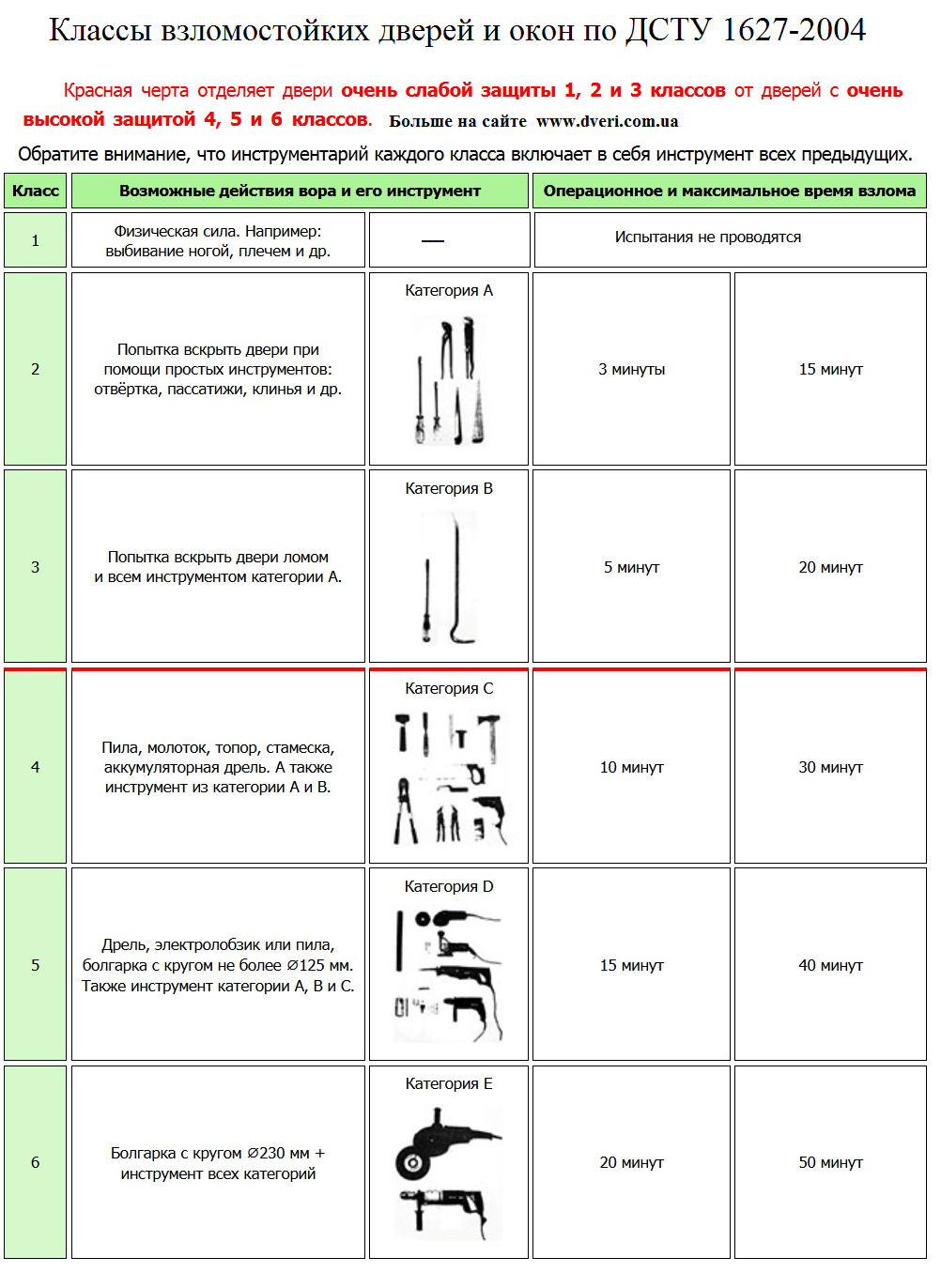

2) Что же такое 3 класс?
Давайте посмотрим в EN 1627 -2014
Сопоставим это с Инструменты воров
Т.е. 3 класс-это 5 минут работы инструмента или 20 минут общего времени с учетом отдыха, но не более 5 минут работы инструмента.

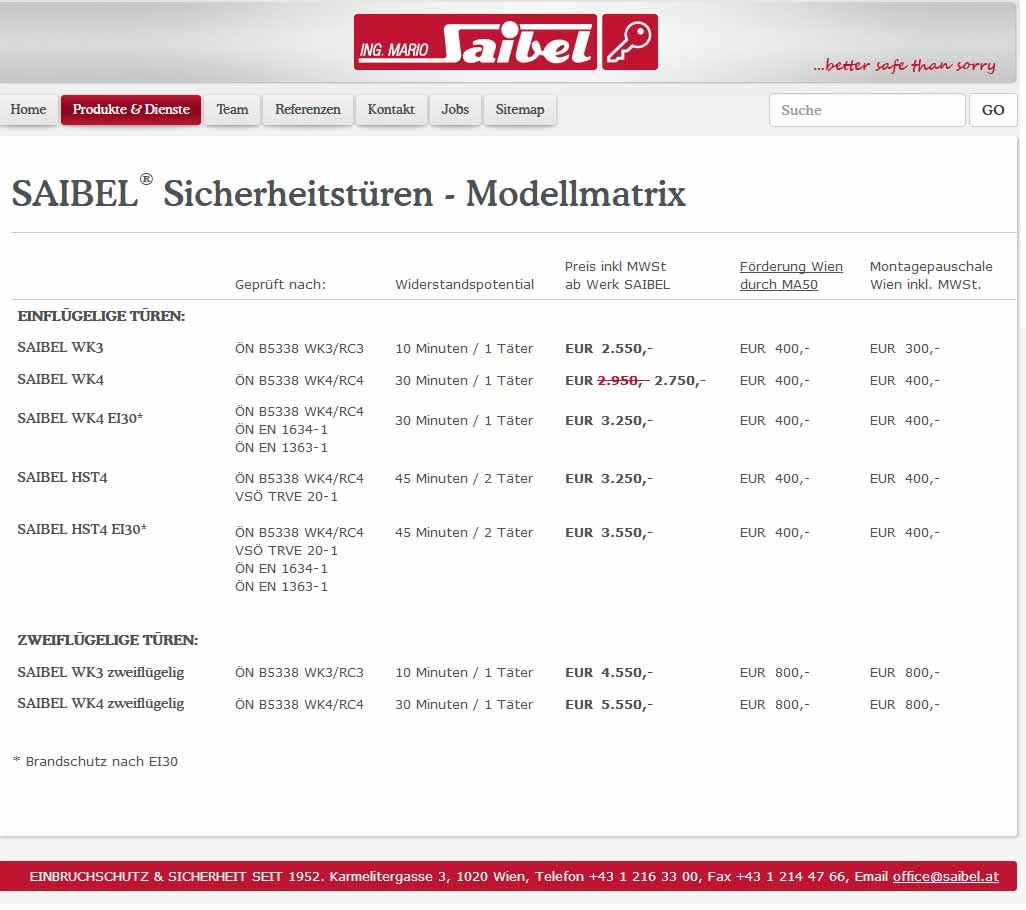

Сразу помним, реальную цену дверей 3 класса, например смотрим тут: Европейские взломостойкие двери
Например, можно посмотреть Австрийские взломостойкие двери , вот прайс который находится в открытом доступе.
2500 Евро стоит взломостойкая дверь австрийского производства. Т.е. сразу понимаем, что цены в 100, 300 и 500 долларов рассматривать вообще нереально.
Хотя если взять 6 дверей типа как в этом разделеВзлом двери известного украинского производителя с условным названием"Б".
то получится 6*500= 3000 долларов, что полностью сопоставимо с 2500 Евро. Именно 6 дверей по 500 у.е выстоят столько же как 1 австрийская дверь 3 класса. Все честно.

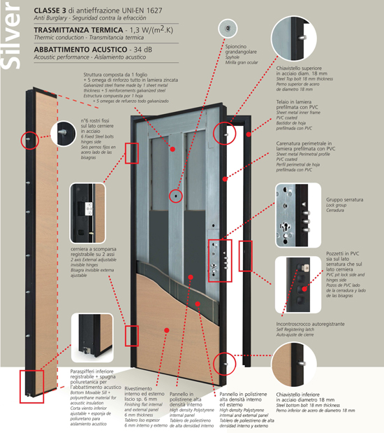

4) конструкция двери 3 класса.
Важно! копируя основные моменты конструкции все равно нельзя сказать, что двери с 1 листом стали и такими же замками тоже двери 3 класса-нет.
При "копировании" допускаются ошибки и более правильно считать схожие конструкции близкими к "минутным дверям" типа: Взлом двери известного украинского производителя с условным названием"Б".
Которые взламываются ровно за 1 минуту работы инструмента. Все похоже, кроме результата! Т.к. именно качество характеристик зависит от скрытых мелочей и коммерческих тайн( тип замкового кармана, форма ребер, то, как прикручена броненакладка и т.д) Всего около 20 "мелочей".
Сразу вспоминаем популярное правило "20 ошибок".
Предварительно конструкция двери 3/1 может выглядеть так:
-1 лист металла 2 мм( не 1.2 и не 1.5мм, а 2)
-притвор полотна 5 мм ( не 1.2 и не 1.5мм, а 2)
-Спциальные замковые карманы сложной формы ( суммароной толщиной 4-7 мм стали)
-2 или 3 петли
-коробка уголок 50 или другой тип в зависимости от типа проема.
-внутренний лист МДФ
-минвата
-уплотнители
-глазок

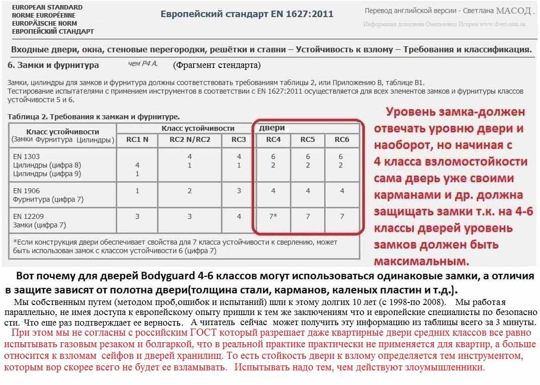

5) Замкам.
1) Стандарт рекомендует все двери комплектовать системой многосторонней фиксации дверей или как их еще называют "крабами", "девиаторами" и т.д.
Тут я считаю, что именно с "крабом" надо искать компромис и не ставить его за счет увеличения жесткости полотна двери.
Опять же ответ на эти вопросы покажут испытания и пожелания клиентов. т.к. установка системы вертикальных тяг удорожает двери примерно на 50-70 долларов, но, при правильном изготовлении двери лучше эти средства вложить в более мощное полотно и таким образом решить вопрос отжима полотна и усилить замковую зону и т.д. Это тот путь, которым мы пошли при создании.
2) Замки и цилиндры и броненакладки должны отвечать требованиям таблицы.
Замки должны соответствовать 4 классу по стандарту
Цилиндры должны соответствовать 4,1 классу
Броненакладки должны соответствовать 3 классу
Т.е. замки с не очень высокими защитными качествами.
