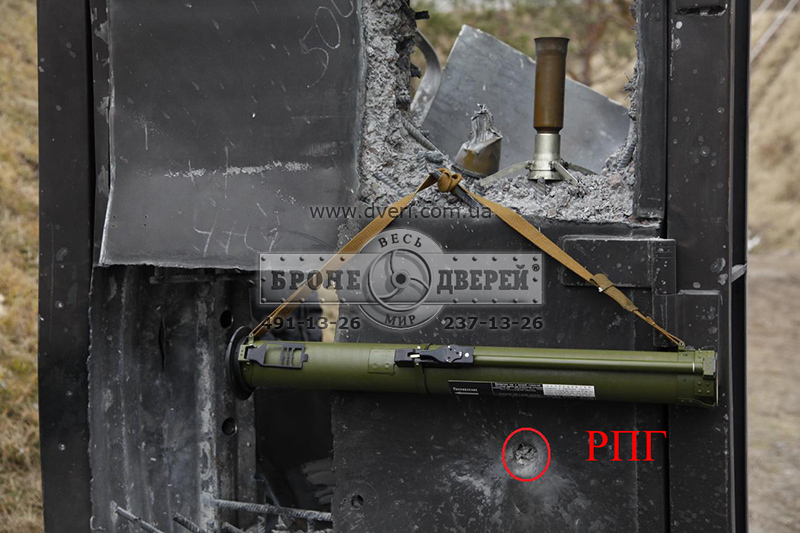

За вас все продумали такие производители:
Весь мир бронедверей (двери Бодигуард) Украина до 6 класса.

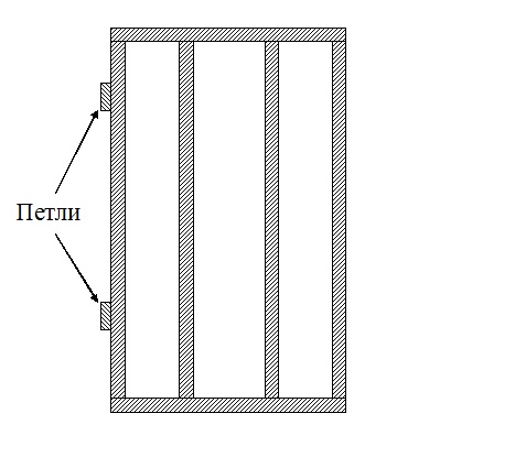

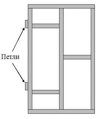

Спасибо Игорь, очень интересно. Извините, за то, что ввел Вас в заблуждение. От двери, которая на верхнем рисунке я отказался. Та дверь сделана на основе квадратной трубы с толщиной металла (материал трубы) 2 мм. Ну и лист двери - 1.5 мм.

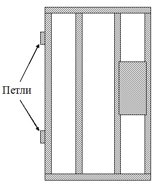

Моя дверь имеет немного другую конструкцию:
Не знаю, из чего сделаны два вертикальных ребра жесткости, но сам каркас двери сварен из уголка 50 мм х 50 мм и толщиной 5 мм. Полотно двери сделано из листа металла толщиной 2 мм. Попросил, что бы из отходов производства область замков заварили листом металла толщиной 2 мм. Это выглядит как то вот так:
Открою Вам секрет. В беларусских дверях нет внутреннего листа металла - там декоративная панель в виде МДФ, ламинированного ДВП и т. д. Лист один - внешний. Более того - нет даже карманов для замков unsure.gif .

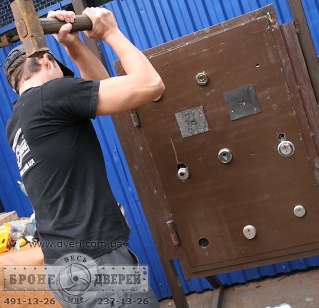

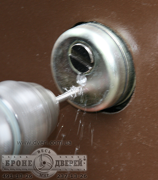

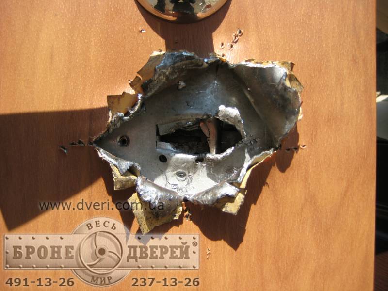

Вы знаете, вопрос очень хороший и ответ, как всегда лежит где то посередине. Есть броненакладки защищающие от высверливания, есть броненакдалки защищающие от сбития, например MOTTURA T.Zeta высверливается обычным сверлом и преднозначена для защиты от перелома.
Мое лично мнение заключается в том, что нельзя давать злоумышленнику ни шанса на взлом и как только мы разделяем защитные свойства- мы допускаем ужасающую ошибку. Например по нашим тестам и внутренним испытаниям мы выбрали оптимальную броненакладку сочетающую в себе оба свойства сразу. Это…. Кале!

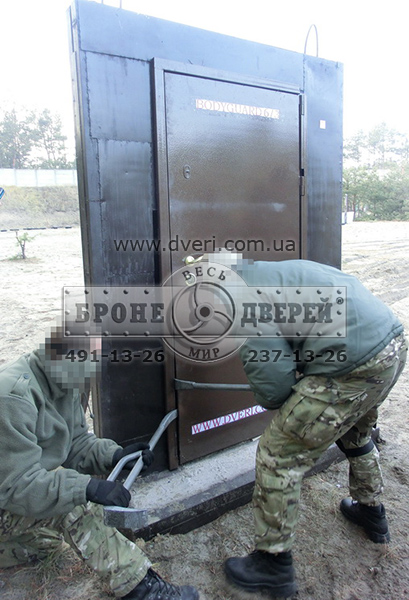

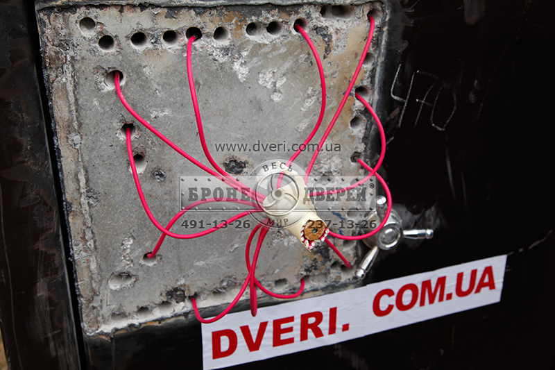

Наши испытания броненакладок:
Смотрите сами и в то же время мое мнение, один из самых худших результатов при максимальном ожидании –это……MOTTURA Top Defender. Данная броненакладка нас разочаровала больше всех т.к. многие уважаемые аварийщики ее очень хвали и она дорогая, а показала себя очень слабенько, как для такой цены.
Недавно я был на совещании в Центре сертификации банковского оборудования и его директор в разговоре сказал: «В Украине есть только одна ненормальная фирма, которая зачем то на пуленепробиваемые двери ставит замки многостороннего запирания. И именно их я рекомндую». Именно из-за такого нашего подхода наши двери имеют огромное количество наград и дипломов.
Дело в том, что большинство производителей банковских дверей делают пуленепробиваемые двери- пуленепробиваемыми, а замочки-простенькие и такие двери, которые стоят в кассовых узлах с большим количеством выручки не пробить из пистолета, зато фомкой можно отжать за 30 секунд. В чем тогда смысл таких дверей?
То же и с броненакладками, какая разница сверлить или сбивать, если условно за 30 секунд ее можно преодолеть?
Именно по этому мы и тестируем сами все броненакладки, замки и двери в целом, чтоб выявить слабые места и либо их защитить, либо заменить броню или замок на лучшую модель.

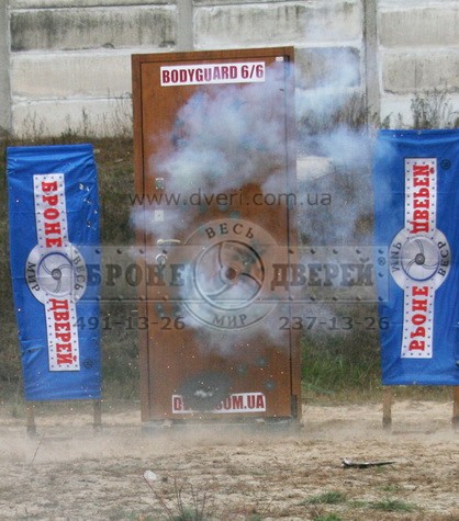

Именно такой принцип и лежит в наших дверях БОДИГУАРД- бескомпромиссная защита! О как сказал, прям реклама получилась. Комплексный подход к защите- думаю это и только это верное решение.

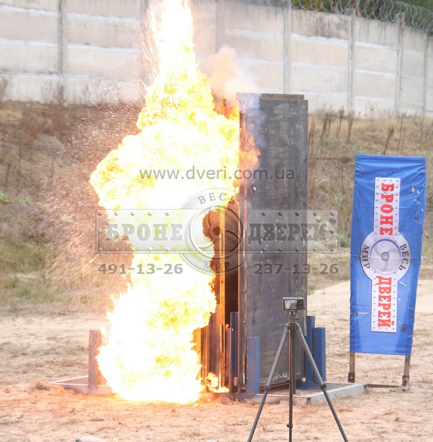

[youtube]http://youtu.be/tpRwc6BAitA[/youtube]
статья не закончена.

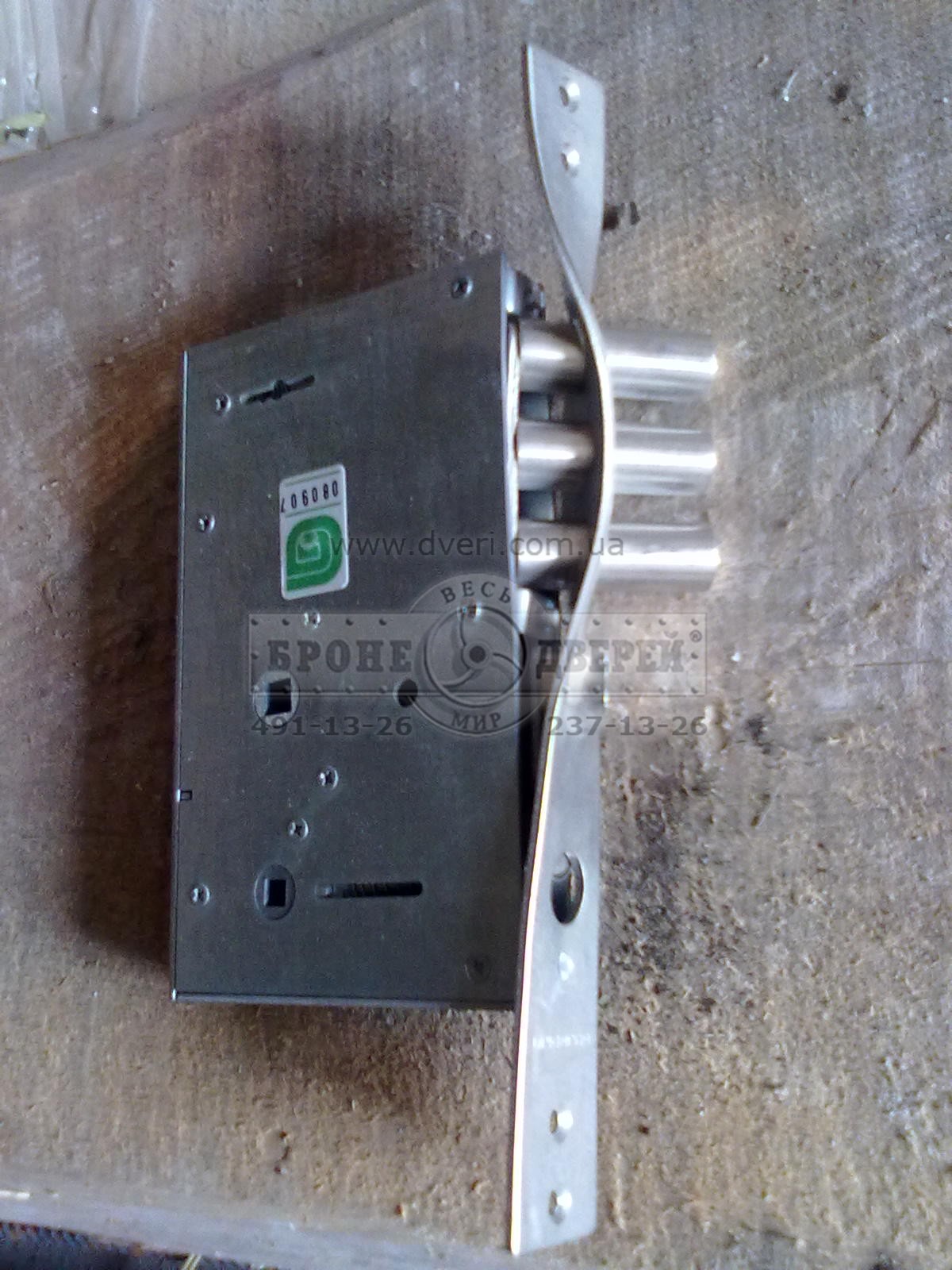

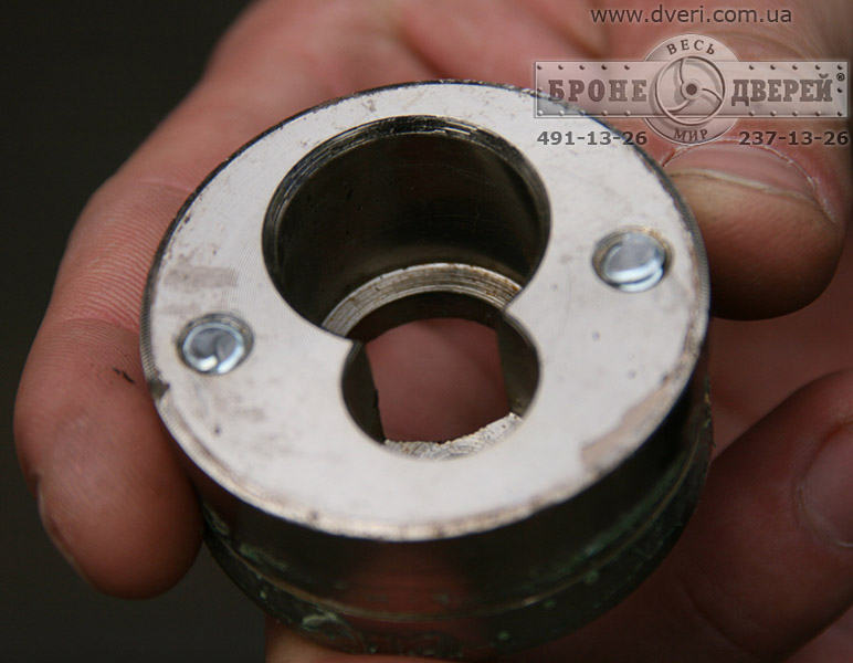

MALAEG Я получил ваши фотографии. Поверхностно изучил и на мой взгляд дверка не плохая.
Цилиндр аблой протек-отличный выбор против отмычем и перелома.

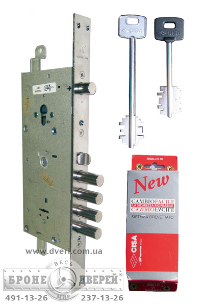

Замок керберос с установкой на болтах- тоже вариант, хотя и дорогой(напомню, что сейчас мы для себя открыли замок БОРДЕР ЗВ-8 6к5 с шторкой, именно со шторкой класный )
http://dveri.com.ua/articles/Zamki_BORDER.html
Относительно того, что у вас ригеля выходят только на половину- считаю это даже круто т.к. они не пойдут так просто на изгиб, как часто бывает при полностью высунутых ригелях (привожу фото такого случая)
Например Эльбор САПФИР специально сделал длинные ригиля, которые на половину остаются в корпусе.
http://dveri.com.ua/articles/Zamki_ELBOR.html
В данном случае, не плохо, что у вас краб-для подстраховки.
Относительно отсутствия антисрезов- не беда- петли практически не срезают болгаркой, если ее взять, то в вашем случае что перерезать замки, что прорезать дырку в полотне- 5 минут работы болг и все. Но так практически не взламывают-помните.
Могу посоветовать самим сделать 5-7 антисрезов из болтов. У вас ведь ваша стальная дверь с 1 листом, доступ к каркасу есть. просверлите дырки под болты, например 12 мм, нарежте резьбу, вкрутите болт и методом научного тыка определите оптимальную длинну выхода волта из полотна. Конечно не забудьте просверлить примерно 20 мм отверстия в коробке под антисрезы-болты. Антисрезов надо много т.к. конструкция может быть слабоватой и если их будет 2-они могут просто вырваться от усилий вора.
То, что вы сделали каленые пластины на корпу замка -хорошо, но я рекомендую их еще проверить. Посверлите ее в любом месте. Тк. пластины самодельные- вдруг где-то технология да нарушилась. Всякое бывает.
Хотелось бы увидеть как у вас выполнена броненакладка на цилиндр аблой- утоплена или нет и тд.
В целом, пока, считаю вашу конструкцию вполне приемлимой и если все нормально и у вас нет каких либо жестких ошибок, например по ее крепежу и т.д. - считаю, что она может отвечать примерно 3-4 классу защиты от взлома, от отмычек она тоже защищена великолепно. Думаю все не так и плохо.
Надеюсь я вам немного помог разобраться что и как с вашей бронедверью.

Спасибо за ваш ответ!

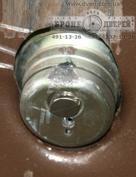

Я думаю, выложу одну фотографию, чтобы читатели могли видеть о чем речь. Может и не полезут ко мне после этого. ;]
У меня два листа стали по 2мм.
Что касается пластины под керберосом - я пробовал сверлить. Купил немецкое сверло 2мм. Сверлил аккумуляторной макитой 14,4в в течени нескольких минут. Просверлил где-то 4мм, потом сверло подзатупилось.
Пришел к выводу, что просверлить можно, но долго и нецелесообразно.
Фото броненакладки выложу вам.
Про антисрезы спасибо. Хорошая идея, буду ставить на неделе.

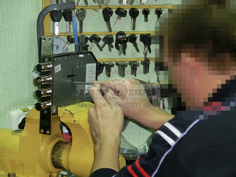

Нам часто задают такой вопрос. Мы решили дать на него свой ответ. Ответ не продавцов замков, а создателей взломостойких дверей. А это не одно и то же...
Давайте представим, что вы выбрали моноблок Чиза или Моттура, а мы 2 отдельных замка.
Мы можем взять чиза антипиккинг с системой перекодировки и сопротивления отмычкам- крутая система и 4 ригеля.
2-й замок Исео с редуктором и системой блокироки в случае перелома цилиндра. Тоже очень крутая система.
Итог 9 ригелей и 2 крутые системы с блокировкой против перелома. замки не по середине двери, а распределены по 2-м местам-
это очень хорошо против отжима и т.д.
Вы предлагаете 4 ригеля( в 2 раза меньше на отжим и перерез) и нет системы блокировки в случае перелома цилиндра.
Если у моноблока есть зависимая система. Это когда не сможете открыть сувальдник- пока не откроете цилиндр.
Дак для меня, как для условного взломщика-это пустое место! Какая мне разница с какого замка начинать, если я смогу
взломать оба, а если не мсмогу- я просто не полезу. Это просто "маркетинговый ход" -Мое мнение.
Грубо говоря ваша система в 2 раза менее эффективна предложеной нами, а те же деньги.....
В чем смысл?? Вы тогда на испытаниях получите 3 класс двери, а мы 5-й !!!!! Уловили ход мысли.
Мы не можем себе позволить такую ошибку. Расчитывать на 5, а получить 3 класс. Это называется КАТАСТРОФА. smile.gif
Мы тоже начинали с моноблоков свои взломостойкие двери, а сейчас набравшись больше опыта отказались от них по понятной вам причине. Точнее не отказались, а НАШЛИ более рациональную комбинацую. Вот чем мы занимаемся.
Пример использования 2-х грамотных замков по цене 1 двойного и менее функционального-это самые популярные двери БОДИГУАРД 4/2:

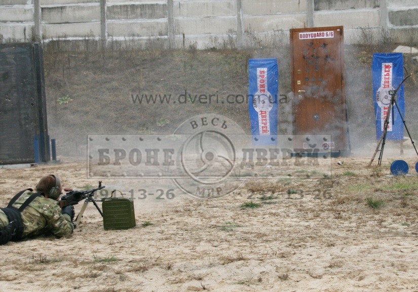

Наши бронедвери, например 6-го класса- тоже отвечают и по пулям и по взлому:
http://dveri.com.ua/articles/Otkrytye_sert...D_DZVP_6_4.html

Что воры уже научились вскрывть как орешки такие двери?
http://dveri.com.ua/articles/Ispytaniya_kv...ey_vzryvom.html
Ведь лапы, спец насадки на домкраты и взрывчатка-не указаны в стандартах, но мы уже ими помучали наши дверки!

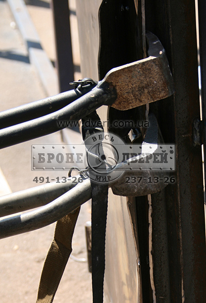

Например давайте рассмотрим возможность взлома неким специнструментом двери 4/2 или 5/2 или даже 6/3. Ну и что, что инструмента нет в стандарте, там и не может всего быть, но мы виртуально с вами можем его применить и проанализировать, что может произойти, а что нет.
Относительно специнструмента мы проводили с известной силовой организацией совместные тесты наших дверей 3 и 4 класса:

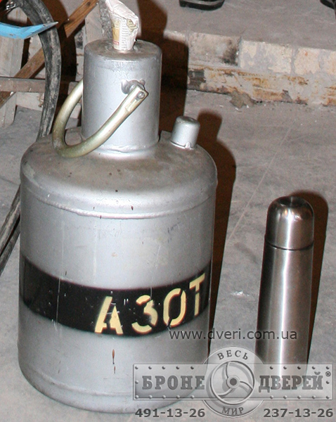

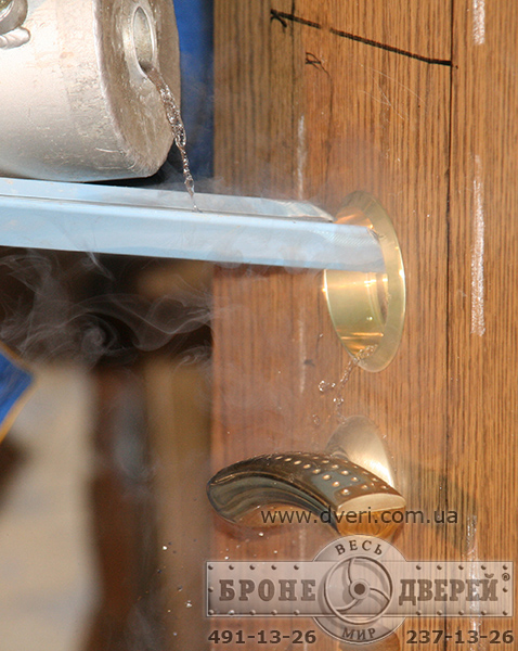

Снизу привожу некоторые фото специнструмента для взлома дверей, КОТОРЫМ ИСПЫТЫВАЛИСЬ НАШИ ДВЕРКИ. Что плохой специнструмент? В стандарте такой не встретиш! biggrin.gif
Давайте еще чем-то поламаем наши БОДИГУАРДЫ!!!!!!! А есть это в стандарте или нет- после разберемся! ohmy.gif blink.gif biggrin.gif
