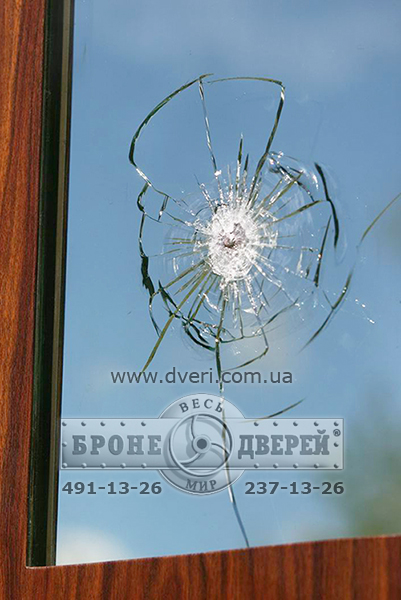

Испытывать нашу стальную пуленепробиваемую дверь мы начали по нарастающей. Первым были применены пистолеты. Откровенно говоря металлическая дверь и стекло можно сказать даже не почувствовали на себе их влияния... Сложилось впечатление, что даже если высадить несколько сотен пуль в нашу защитную металлическую дверь вряд ли получится пробить даже наружный лист двери

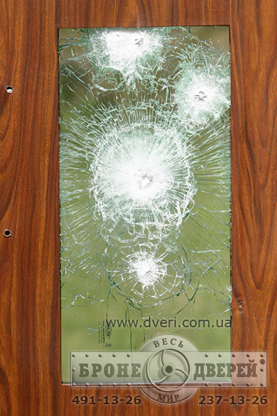

Признаться честно, после первого выстрела по поверхности пуленепробиваемой бронедвери с АК-47 пожалуй у всех присутствующих пробежала мысль неужели пробил? Мы отстреляли первых 10 патронов из автомата Калашникова и все побежали смотреть на дверь с обратной стороны. Увиденное нас порадовало не пробил! Ура - вот он 3 класс пулестойкости, теория на практике не подвела!

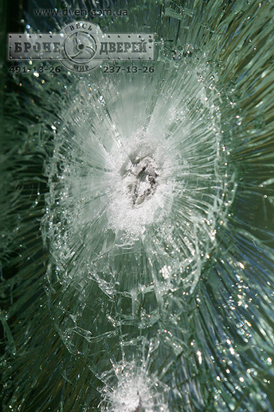

Кстати, хочется отметить стойкость стеклопакета, пуля АК-47 пробила лишь 2-3 слоя из 7-ми. Кто-то даже в шутку сказал "стекло оказалось крепче двери"… Запас прочности у стекла оказался еще тот! Так что поставщики стекол не подвели и им можно доверять, а в наше время это очень важно.
