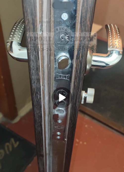

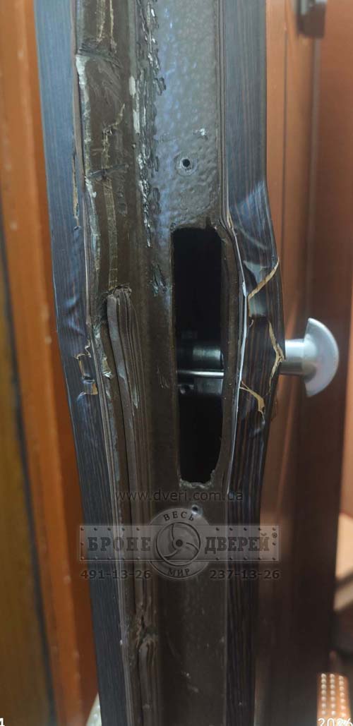

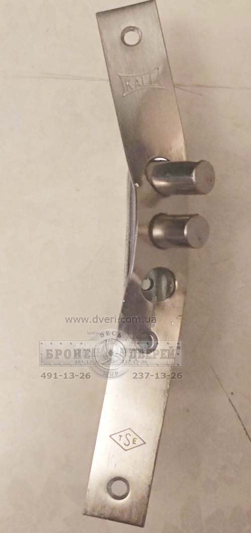

Злам бронедвері віджимом. Силові структури.
Нещодавно до нас звернулись постраждалі, з проханням полагодити їх двері після зламу. Але, двері балу купу недоліків й певні деформації після зламу, що їх модернізація не мала економічної доцільності.
Шокує в цій ситуації не лише те, що злам бронедвері зайняв всього біля 1 хвилини, а те, що такі двері коштують майже як Бодігард, майже 2000 дол!
Як люди можуть купувати такий трешак за такі гроші?!
Насправді дуже цікава історія. Кієнт купив двері в контори, яка не має жодного сертифікату на зламостійкість, жодних випробувань на сайті не має й з сайту видно, що це більше люди з ремонту дверей, а не професійний виробник.
Проблема в тому, що за такі гроші, "бронедвері" зроблені таким чином, що їх неможливо модернізувати до нормального рівня!
Це шокує...
Там ребро жорсткості стоїть близько до торця двері й вставити потужний замок не можна по глибині, до ребра й по товщині, не має куда вварювати замкові кармани, калені пластини ставити, тощо. Й так кругом!
Тонкий метал, 2 антизрізи й ті калечні, тощо. 3 замки Кале з дешевими броненакладками й циліндрами, жодних замкових карманів, калених пластин й всього іншого...
Тож в мене був культурний шок.
В людини теж!
Майже 2000 дол й такий результат!

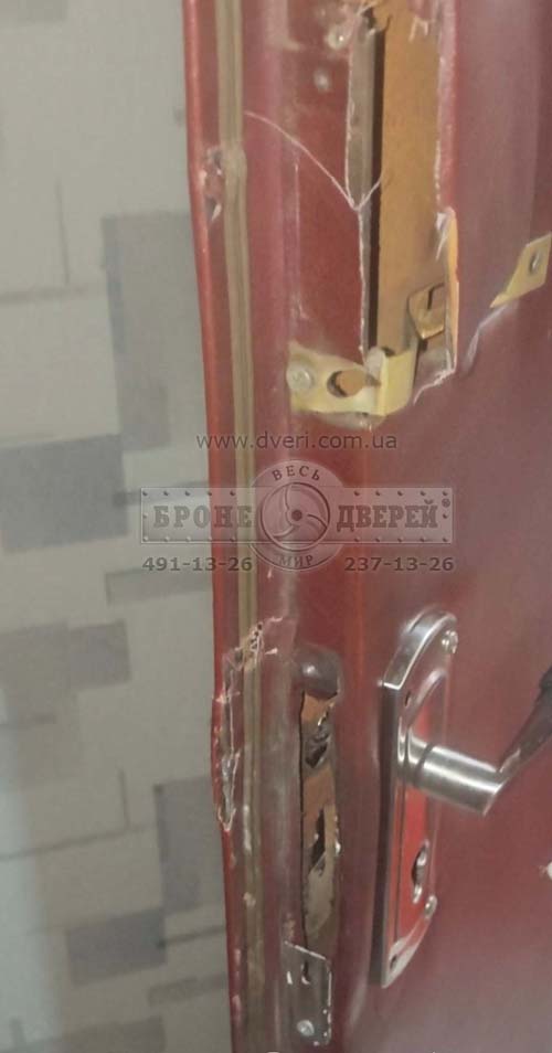

Там щє були й другі бронедвері й їх теж, дуже легко зламали. Але вони хоч не всі гроші світу коштували, але, доречі, їх зламували довше!

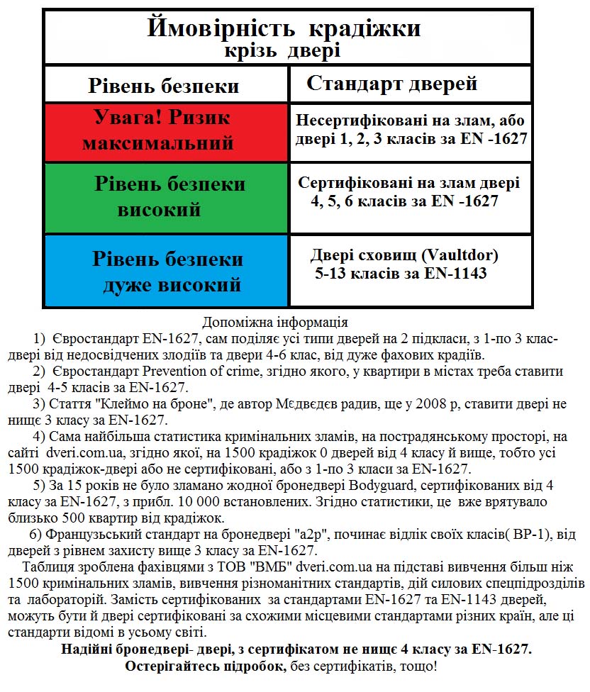

Висновки. Але ж... результат взагалі нас не дивує, адже повністю підтвердилось перевірене тисячами випадків правило! Якого класу ваші бронедвері?
