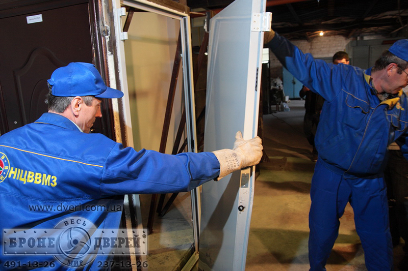

  • Срывание с петель.

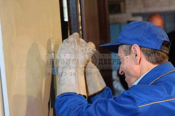

  • Отжим полотна в замковой части.

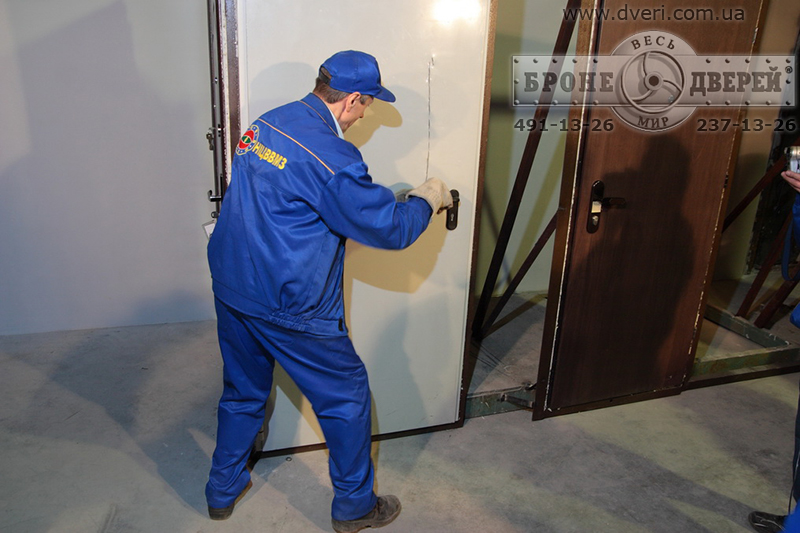

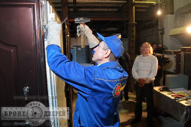

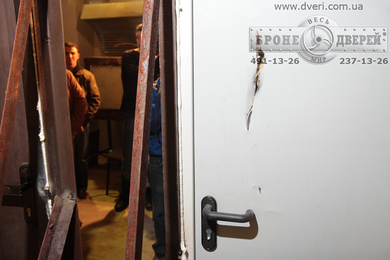

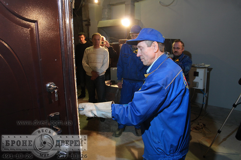

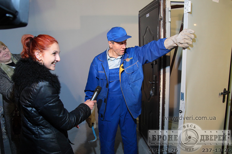

Изначально испытатели НИЦВВМЗ взялись за взлом двери при помощи элементарного инструмента на 3-й класс взломостойкости – ломик, отвертка. Дверь выстояла 48 секунд...
Кстати двери с антисрезами, но мы так и не поняли, а зачем они вообще там – маркетинговый ход для покупателей? Своей функции они не выполнили совершенно.
Присутствующие журналисты с телеканала ICTV даже не успели понять, что все кончено – двери уже открыли!

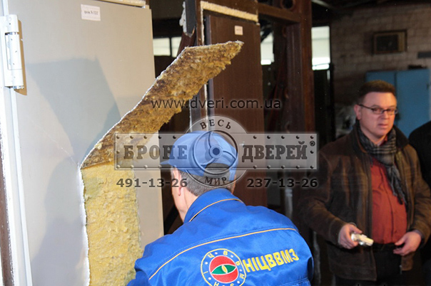

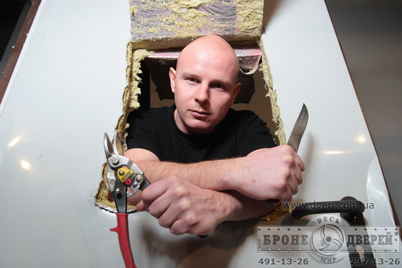

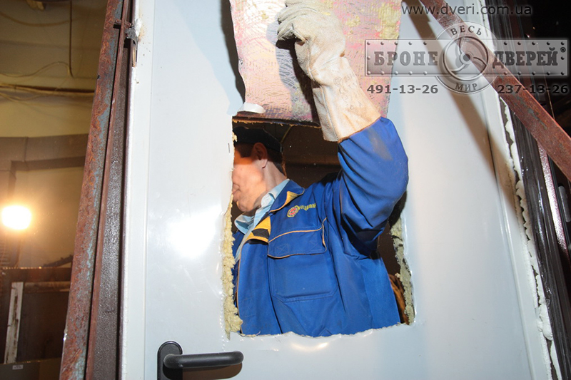

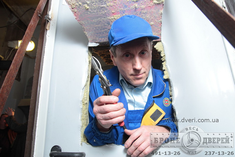

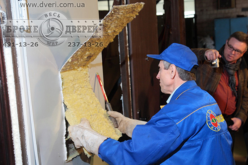

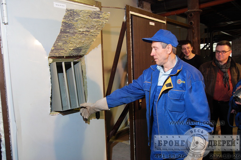

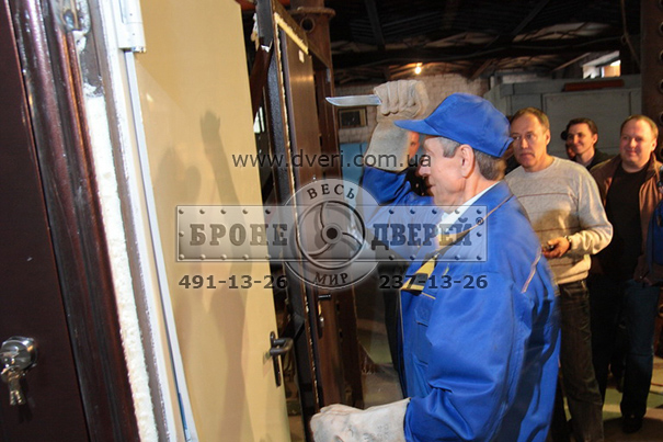

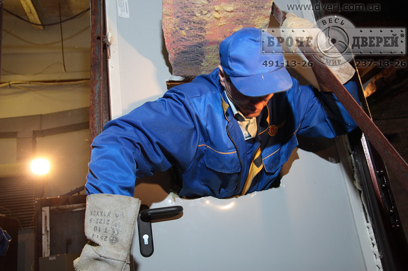

После первого испытания было решено проделать в двери отверстие 30*40 см для прохода человека (кажется абсурдом и глупостью, но воры так тоже действуют и у нас на форуме есть в статистике вскрытий фото из аналогичного взлома).

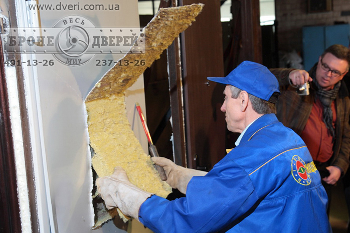

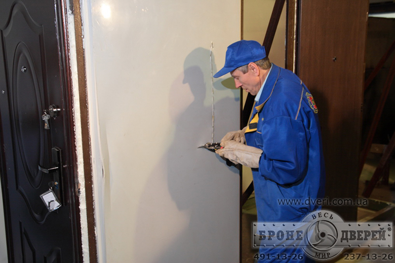

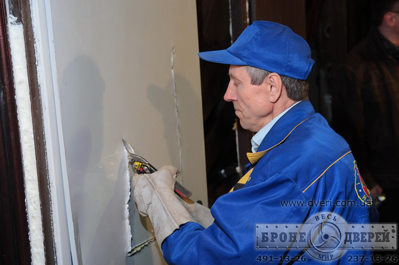

Специалист НИЦВВМЗ взял обычный кухонный нож и пробив дверь начал резать наружный лист как торт на дне рождения. Чуть позже, устав, он взял обычные ножницы для резки жести и продолжил свою работу. Время по вырезанию отверстия заняло около 3-х минут, тихо и спокойно.

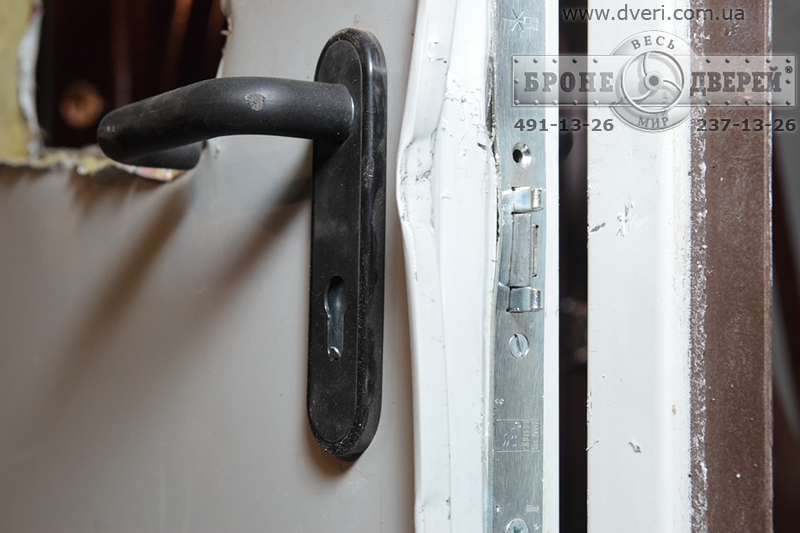

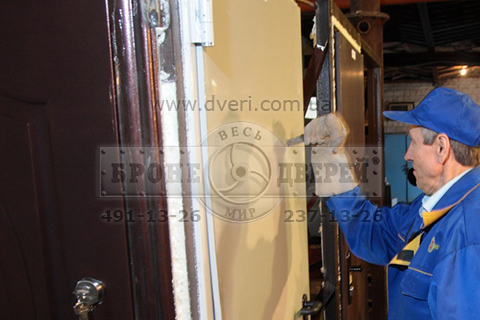

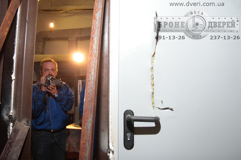

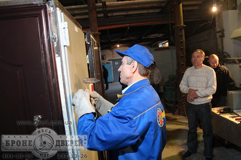

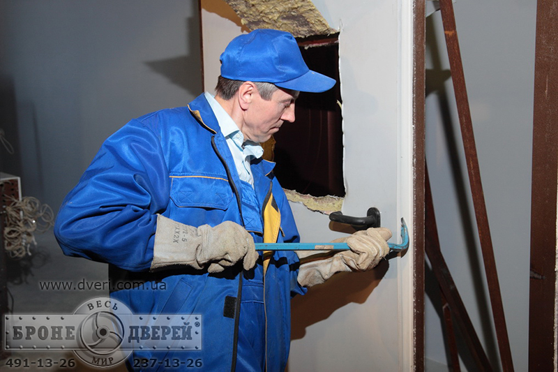

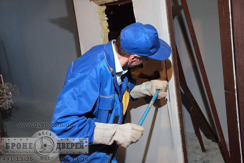

Дальше было принято решение проникнуть через дверь путем отжимания полотна в замковой части. Специалист НИЦВВМЗ для этого использовал тот же ломик. Время взлома составило 34 сек.
