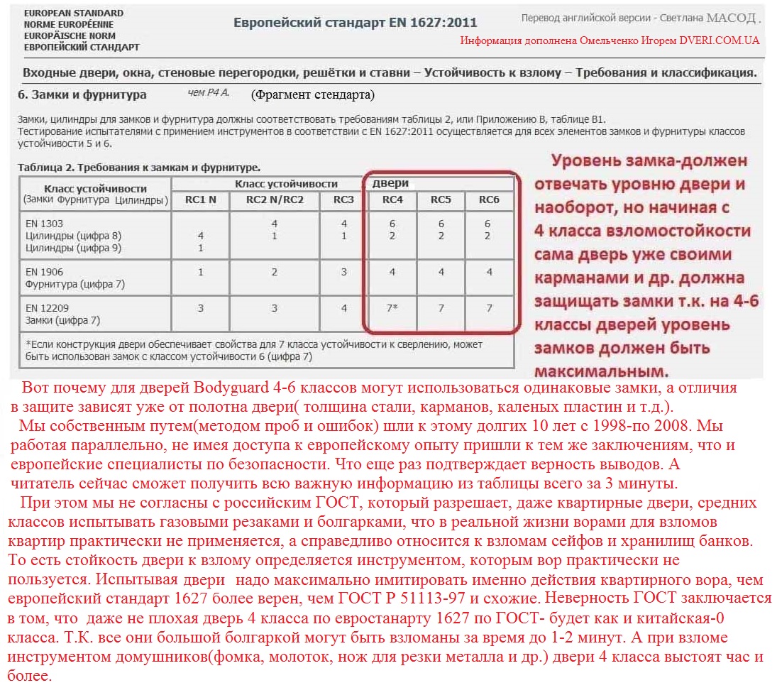

Конечно вы не можете определиться и это понятно почему. Все описано было 4.5 года назад тут: Какой цилиндр лучше Abloy, EVVA, Cisa, Mul-t-lock?
По этому все темы форумов и советы сведены к простейшим и максимально верным таблицам.
Читайте и вникайте.
Победителя не будет в этом вопросе!
Оба цилиндра-это великолепные решения и созданы они для дверей 4-6 классов по EN 1627 -2014
Пример.
1) Вариант. Взяли 2 двери "мечта вора" и вставили в них такие цилиндры. Вот пример таких дверей: Украинские стальные двери "Ф..." не сертифицированные на взлом.
И ежику понятно, что в слабой двери ни 1 из указанных цилиндров не сможет задержать вора более, чем на 2-3 минуты перед дверями ниже 4 класса по EN 1627 -2014
2) Вариант. Взяли двери известных производителей с сертификатом на взлом например, на 5 класс. В 1 поставили evva 3 КS, во вторую Protec 2.
Итог сразу понятен. Буквально ни 1 вы реально не сможете взломать физически( просто времени и сил не хватит) и не сможете всккрыть отмычками( не хватит умения и инструмента).
Для понимания покажу вам что могут двери 4 и 5 классов: Испытания Бронедвери Бодигард 5/2 ( 2017)
есть и другие известные и достойные грамотные сертифицированные производители Европейские взломостойкие двери
Австрийские взломостойкие двери
Собственно для такого уровня дверей и создаются самые лучшие замки и цилиндры.
За примерами неверного использованиял лучших замков в худших дверях далеко идти не надо, у нас их полно, вот например, Взлом двери с сигнализацией, видеонаблюдением и самым крутым цилиндром
Кто не знает историю-обречен ее пережить заново.
Больше тут писать нечего. Таблицы выше четко помогают выбрать надежные двери и замки сразу 1 махом т.к. их нельзя вообще рассматривать отдельно.
Замки созданы для дверей и наоборот. Конечно продавцы замков скрывают эту истину заложенную в самих стандартах на двери и замки-они взаимосвязаны и взаимозависимы!
Кто нарушит правило- расплачивается своим имуществом.
Вот мы эти правила и зависимости и изучаем и работаем с учетом этих правил.
Т.е. главным в этом батле должен быть вопрос-какого класса взломостойкости ваша дверь?
и не повторится ли судьба
Взлом двери с сигнализацией, видеонаблюдением и самым крутым цилиндром?

Добрый день,
Как выше написал Игорь, "нет лучшего, среди равных".
У вас есть два варианта как сделать выбор:
1) Бросить моентку
2) Выбрать тот, который дешевле в необходимой лично вам модификации(ключ-ключ или ключ-поворотник, цвет) и размере.
