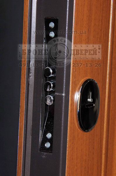

Вечером хозяин квартиры пришел домой и закрылся на задвижку и заснул
Во всех отношениях странная история. Сразу возникло несколько вопросов.
1) Зачем в дверях 5 класса взломостойкости задвижка. Нет, серьезно, какую функцию эта щеколда в них несет - которую не может выполнить один из замков?
2) Аварийщики не могут определить место единственного закрытого ригеля , и зачем-то пилят полметра коробки.
3) И зачем вообще было вандальничать при наличии дверного глазка?
9.9.2016, 20:42
При всем уважении. Вопросы странные т.к. вы видимо новичок.
Мне все очевидно. просто нет сил и времени на ответ на очевидные вопросы.
-Например, продемонстрируйте как вы откроете двери через глазок. Желательно сейчас снимите видео на примере своей двери. А я посмотрю.
Все остальные вопросы имеют столь же очевидные ответы.
-Определите вы место расположения задвижки у схожей двери. Ведь мы их часто ставим в произвольных местах. Иногда заказчики их просят ставить на высоте 180 см. Есть фото.

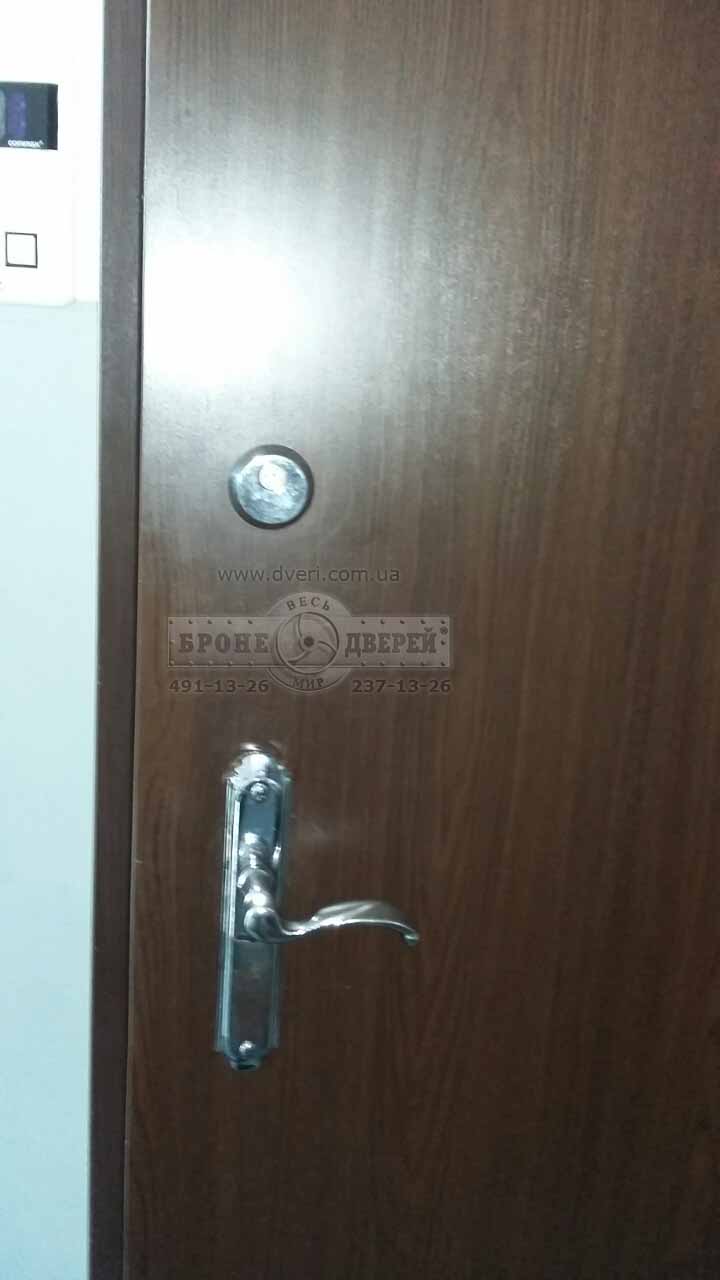

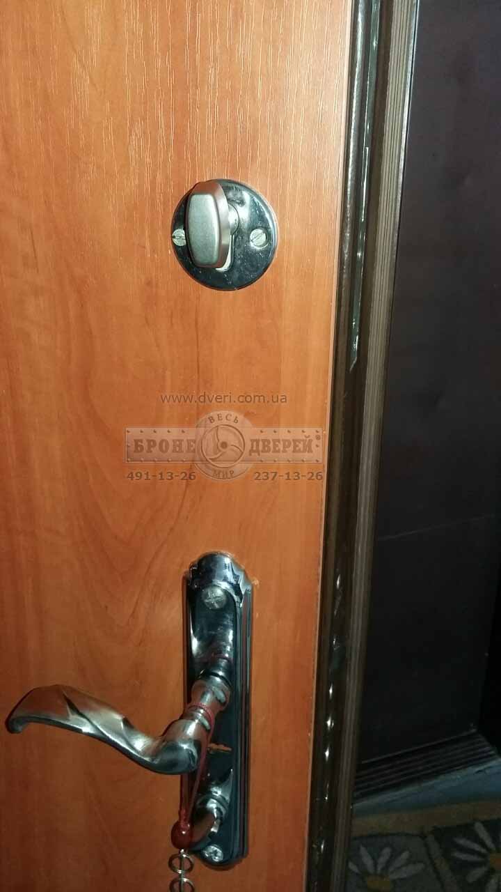

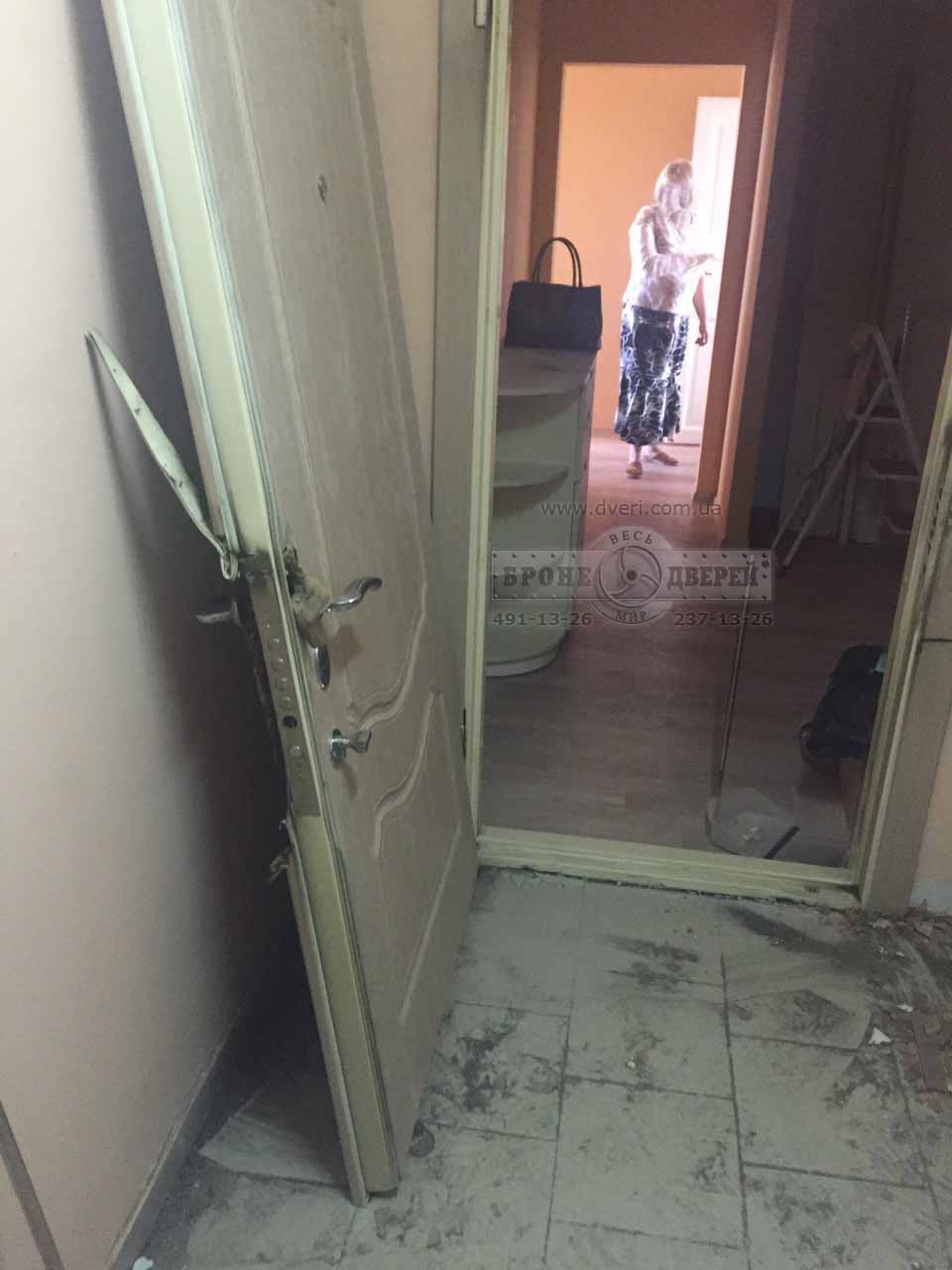

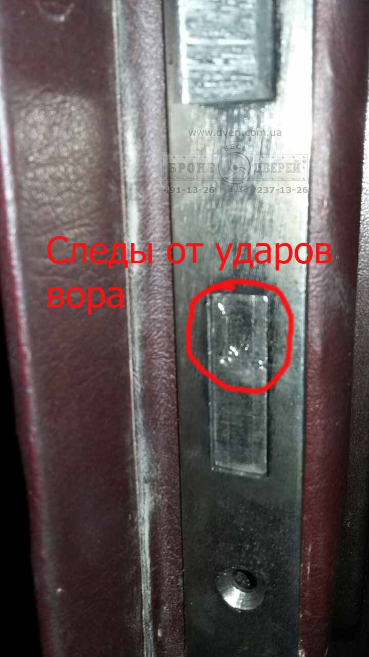

Воры вскрыли входные двери при людях.
В квартире была сигнализация!
Двери в Киеве по ул б. Житомирска
Как я писал ранее, к нам за неделю было уже около 6-7 обращений с ограблениями. вот такая ситуация, я даже не успеваю их все оформлять, опрашивать и изучать.
Вот один из них.

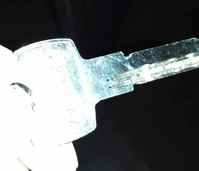

Входные двери уже немного дрянненькие, в них стоял простейший цилиндр Тесса с минимальной секретностью, второй замок Эльбор "Гранит" Владелец квартиры днем услышал щелчки в двери
и подумал, что пришли свои и пошел их встречать в коридор. smile.gif Зайдя в коридор дедуля увидел то, как барашек цилиндрового замка закрывается!
Подойдя к двери в глазок хозяин квартиры уже никого не увидел. Конечно это не были его родственники..

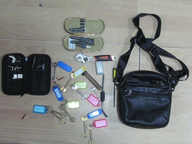

Воры домушники могли воспользоваться как копиями ключей или схожими ключами, так и отмычками. Пока у нас нет видео или показаний самих воров-делать заключение о использовании например, отмычек преждевременно.

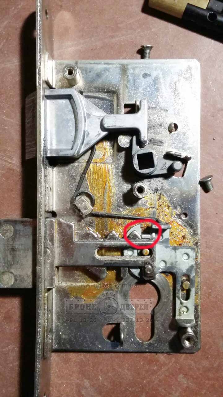

Мы приложили фото цилиндра Тесста Т-60 т.к. скорее всего именно он там и был. Это простой цилиндр с 1 рядом пинов который не очень сложно вскрыть отмычками.
Вы можете посмотреть как часто происходят схожие случаи:
Взломы дверей с согнализацией
Взломы дверей при людях
Выводы.
Да, мы не знаем, открывали отмычками или копиями ключей, но все же.
И эта дверь так же относится к не сертифицированным на взлом начиная с 4 класса.
Причем тут вскрытие отмычками к взломостойкости по EN 1627 -2014 ? Спросят многие.
Да все при том, что начиная от 4 класса взломостойкости производитель обязан ставить замки с максимальной стойкостью к отмычкам, как показано в 2 табличке выше.
Соответственно есть большая вероятность того, что если б двери были 4 класса или выше, то там бы уже стоял бы не простейший цилиндр Тесса, что-то гораздо сложнее и вор бы не смог подобрать отмычки к этому замку.
И в день "Ч" владелец квартиры даже ничего б и не услышал т.к. вор не выбрал бы его квартиру как жертву и этой истории просто не было б.
Но это все предположения, основанные на историях взломов и испытаниях. Просто мнение конструктора взломостойких дверей. С ним можно согласится или нет.
Я специально посмотрел сколько было таких случаев за год, когда использовались отмычки или копии ключей и т.д. Примерно 15% от всех описанных нами случаев.

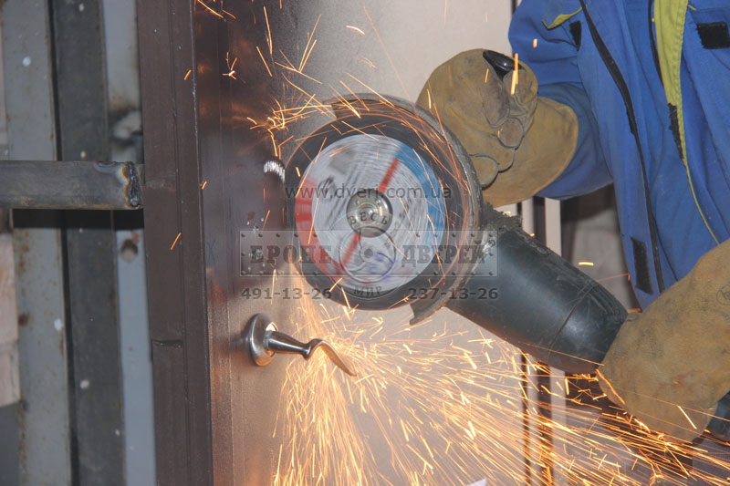

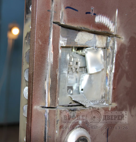

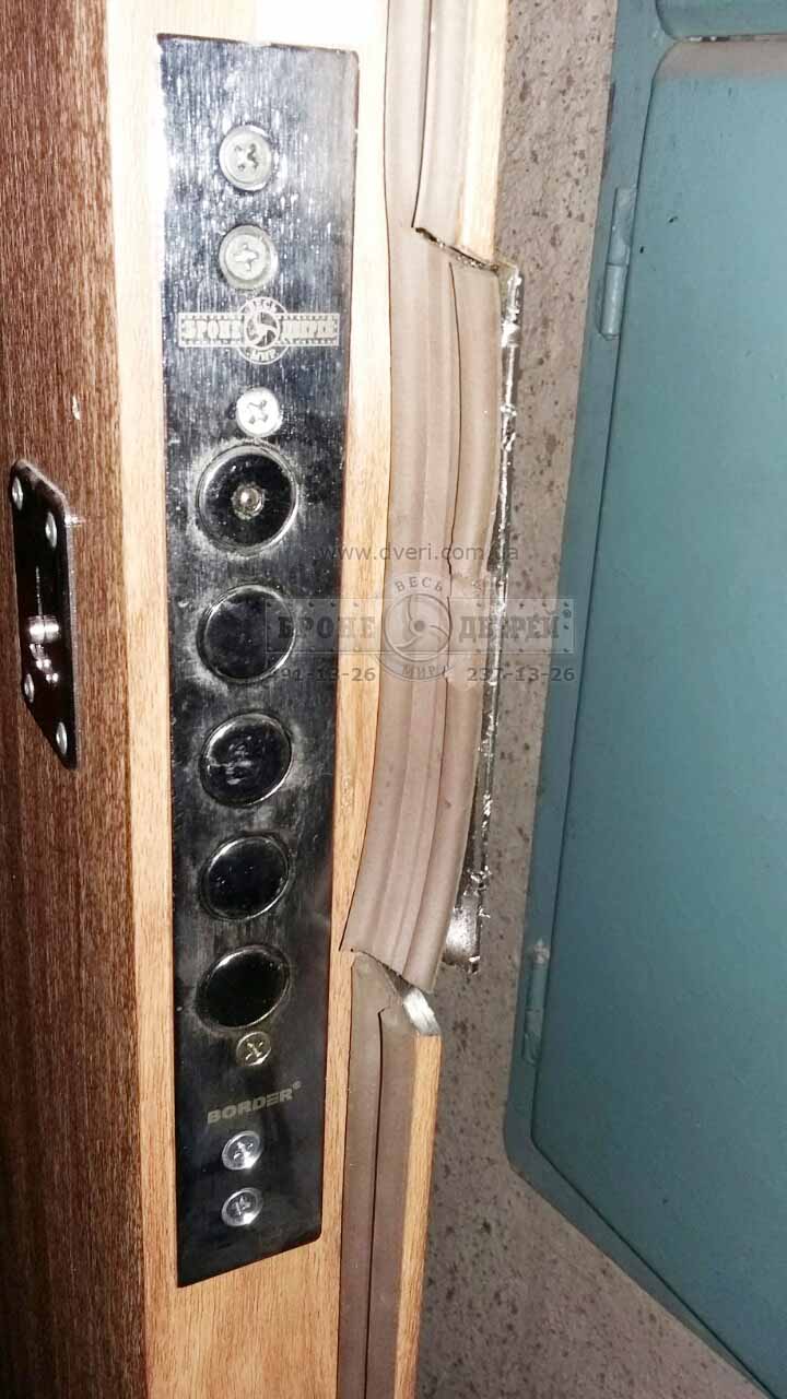

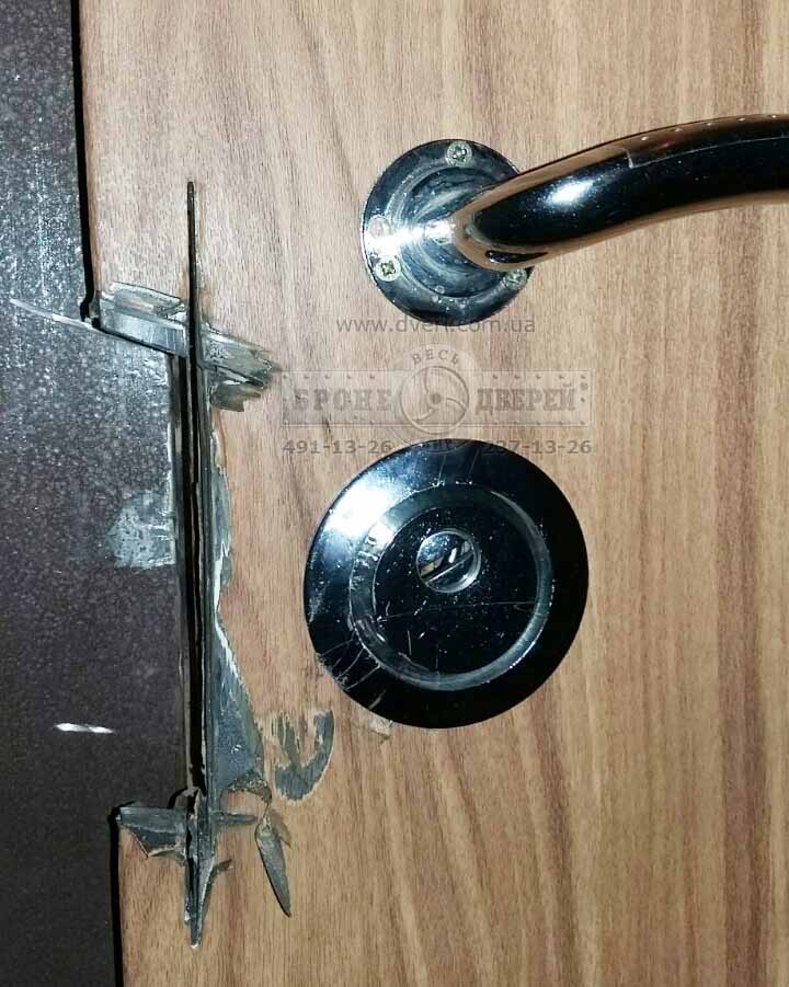

Воры взломали двери Берислав Болгаркой.
Произошел взлом двери в Киеве.
Взлом двери с Моттура 54.797
Фото нам предоставили наши партнеры.
Информации очень мало, но она очень важна.
У нас пока что есть только эти фото и информация о том, что людей ограбили и соседи никто ничего не слышал.
Судя с фото воры разрезали тонкий наружный лист входной двери, возможно разрезали корпус замка и затянули ригеля внутрь замка.
Как видно с фото- все ригеля не перерезаны, а затянуты в замок.
Входные двери были укомплектованы системой краб( многостороннее запирание). Что интересно, система "Краб" не помогла, воры ее тоже побороли, видимо, через это самый разрез в наружном листе.
Предварительно действия воров выглядят очень грамотно и продумано, видимо они не раз и не два взламывали двери таким образом.
Выводы.
Ни какой привязки к бренду, просто смотрим табличку и говорим сходится или не сходится.
Насколько мне известно данные двери вообще никогда не проходили испытаний на взлом по EN 1627 -2014
Соответственно в них и не могло быть защит от серьезных способов взлома. Если честно- все честно.
Воры взломали именно "взломали" противопожарные двери, которые гарантированно защищают от пожара.

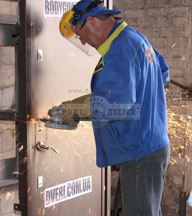

Предположу, что воры действовали инструментом по 5 классу EN 1627 -2014 , а именно малой болгаркой.
Знаете что в этой истории интересно!?
Мы только позавчера именно таким способом испытывали двери BODYGUARD 5/2
и именно таким способом мы в том числе и взламывали двери!!!
То есть испытания на взлом-полностью имитировали действия воров! Никакой фантастики и мифов. полное повторение действий воров.
Я предполагаю, что воры разрезали тонкий наружный лист двери, возможно разрезали корпус замка и затянули ригеля. Ведь только позавчера в лаборатории именно это мы и делали!
Кроме этого мы так же взламывали Бронедвери 6 класса взломостойкости год назад. Вы можете увидеть Испытания Бронедвери 6 класса взломостойкости
Многие из вас наверно знают Попытка взлома ворами двери Бодигард болгаркой
Тут воры пройти не смогли. Хотя воры взламывали двери другим способом, от такого как в случае с Береславом - там тоже им бы противостояло б в 3 раза больше металла минимум, а то и больше т.к. у БГ- крутой замковый карман и т.д.
Опять не смотрим на бренды, а смотрим табличку
Входные двери 4 класса воры не смогли преодолеть даже с болгаркой т.к. двери проходили комплекс сложнейших испытаний и готовы были встретить воров.
Сейчас важно именно ни в коем случае не сравнивать бренды дверей или модели замков. Ни в коем случае.
Главное-СУТЬ.
Двери начиная от 4 класса- это очень высокая защита, до 4 класса- слабая защита. Сами все видите. И это говорим не мы, а евростандарт и действия воров.
Уверен, если б этот же производитель делал двери тоже 4 и 5 классов и т.д- воры б скорее всего так же их не смогли б взломать. Т.к. это много шума, времени и кругов.
В классе сила, а не в бренде.
Мы продолжаем изучать случай взлома и постараемся заполучить больше информации т.к. у воров мы учимся.
Вы можете посмотреть другие
Взломы дверей болгаркой
Болгарками действительно редко взламывают по этому это инструмент 5 класса по EN 1627 -2014

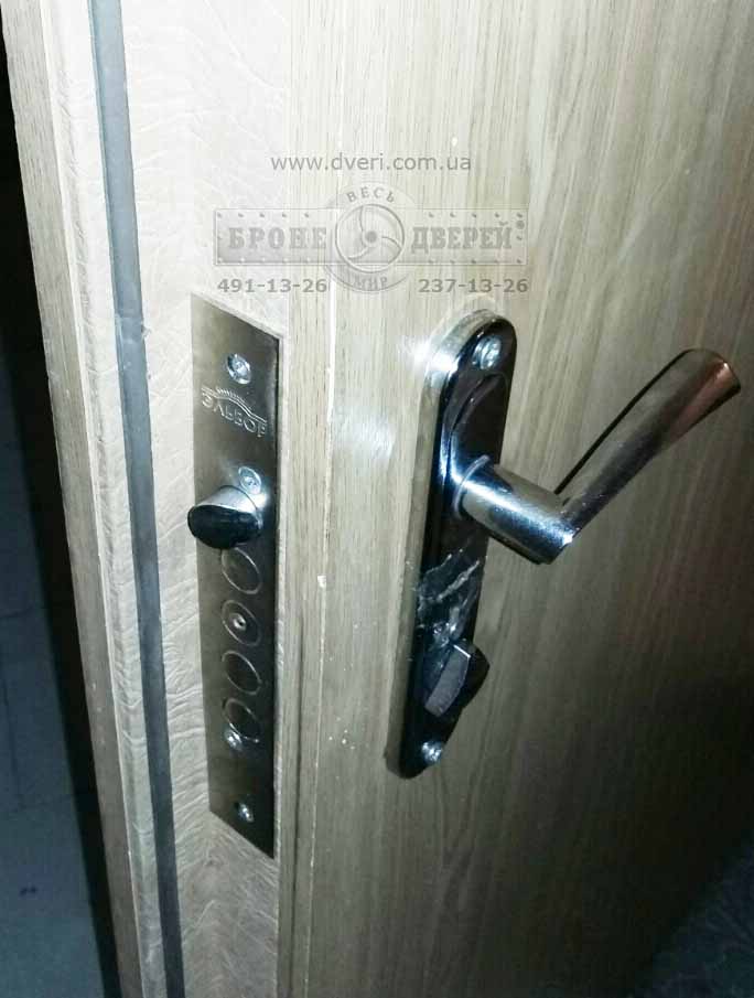

Вкратце, голосеевский проспект, цилиндр переломан, сувальдный открыт импресионным, скорее всего, либо дубликат (хотя не понятно почему тогда не сделали дубликат и цилиндрового сразу). Замок сувальдный марки CLASS очень распространный и совсем плох. Дверь была одна.
1. пятница, после 23-00, выследили когда нас нет дома, с учётом того что мы переехали всего три дня назад, до этого квартира была пустой несколько лет.
2. это первый раз
3. Да
4. Ничего не забрали, так как мы успели перенести только одежду и мелоч. Воры не взяли планшет, документы и технику с кухни, детский веловиспед тоже не взяли. Полиция говорит, что воры берут только золото и наличку или очень дорогую технику. Я так понимаю очень дорогая техника это например iphone.
5. Нет, полиция показала маячёк под дверью, маленький кусочек старой желтой газетки.
6. Небыло
7. Неизвестно, квартира съёмная.
PS: ограбили две квартиры в подъезде в эту ночь. Ситуация один в один, цилиндр переломан, но сувальдный во втором случае взломан, каким образом информацией не владею. Забрали деньги, планшет и технику не взяли. Открыли все окна как и у нас, видимо чтобы услышать сирены полицейских машин если что. Отпечатков нет.

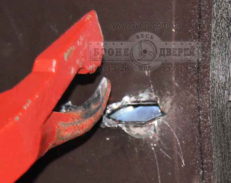

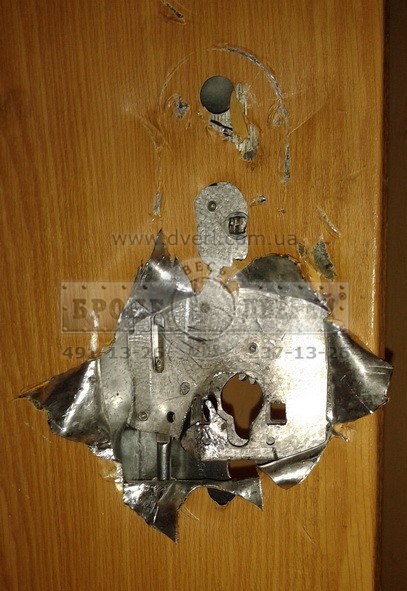

Взломы дверей кильичным ножом.
Цитата(klemann @ 18.9.2016, 17:55) *
достаточно давно читаю форум, но так и не смог найти информацию о том, к какому классу инструмента относится килечный нож!
Согласен с вами. Килечный нож я тоже не видел в EN 1627 -2014

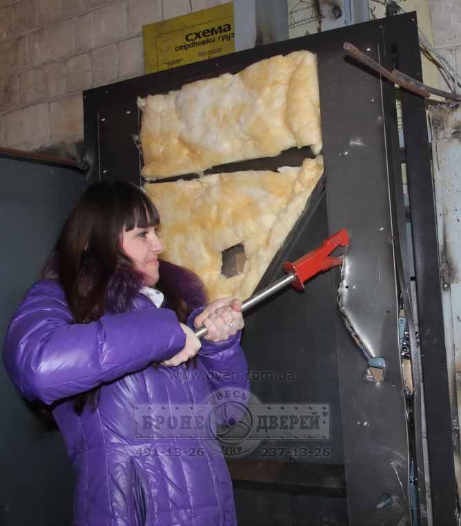

Но мы часто видим Взломы дверей разрезанием полотна двери.
Кильичный нож это или нет-сложно сказать с 100% уверенностью. Может ножницы для резки металла. Тем не менее, например мы допускаем использование ворами такого инструмента.

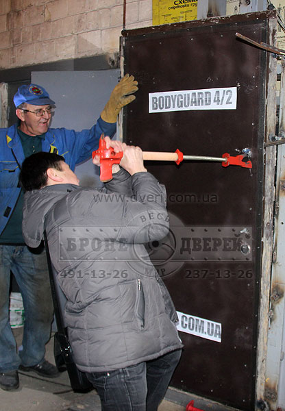

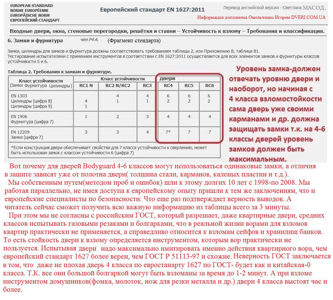

Именно по этому мы последнее время часто проверяем наши Взломостойкие двери BODYGUARD

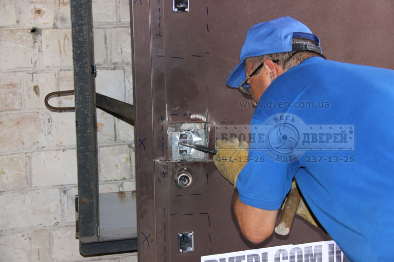

СВЕРХСТАНДАРТА и кильичным ножем. Это пример того как производитель заботится о своей репутации и своих клиентах и старается испытывать по стандарту и сверх него.
Например тут мы испытывали двери кильичным ножем Испытания двери Бодигард в 2016 г.
Если я не ошибаюсь, то кильичный нож-это единственное что б я исправил в EN 1627 -2014
Но не будем к нему сильно строги. Представляете как было б круто, если б в Украине не 5% дверей были по 4 классу и выше, а 95%!?
Вот в чем беда. А наличием кильичного ножа в стандарте- можно и пожертвовать. Ведь все мы тоже не идеальны. Но стандарты-это лучшее, что у нас есть!

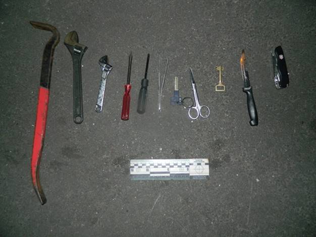

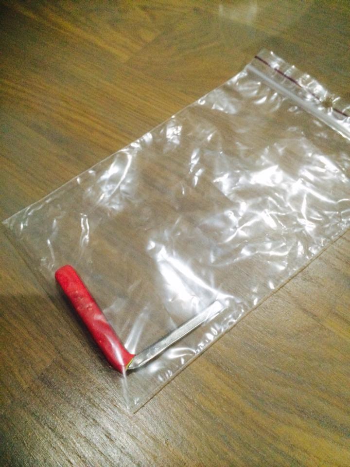

Вот фото инструмента который был увиден или изьят у воров.
При этом всем известный Лорд сразу отметил то, что у меня в руках просто МЕГА ВЕСЧ

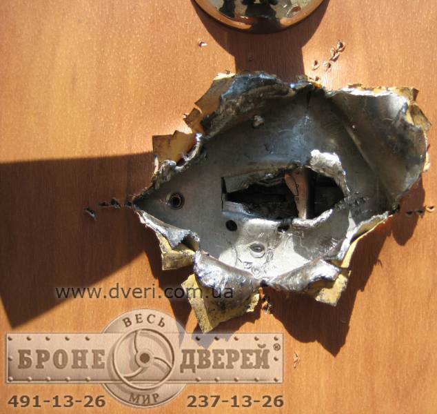

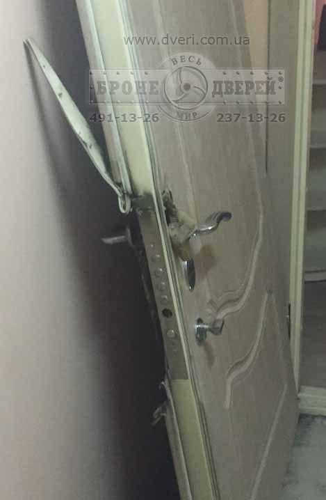

Воры взломали входные двери ломом( фомкой)
Квартиру ограбили.
К на обратился пострадавший и в разговоре рассказал, что примерно 2 нед. назад его двери взломали и квартиру ограбили.
Днем воры отжали стальные двери фомкой и ограбили квартиру. Перевернули всю квартиру.
Ноутбуки и телефоны не брали. Воры взяли примерно около 1000 грн мелкими деньгами которые нашли в квартире. И все.

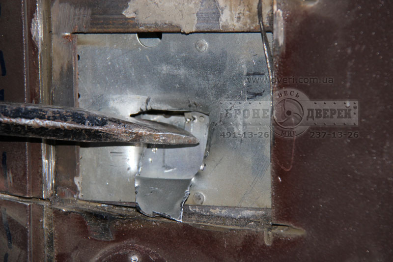

Взлом двери ломом мог выглядеть так:
Любимый инструмент воров.
http://dveri.com.ua/forum/index.php?showto...post&p=4278
Как видите все очень совпадает.
Другие случаи Взломов дверей отжимом, фомками.
Выводы.

27.9.2016, 20:00
Вскрыли входные двери отмычками или копией ключа.
Двери в Киеве ул. гер. Днепра 75.
думали отмычками, а оказалось-забили ригель замка!

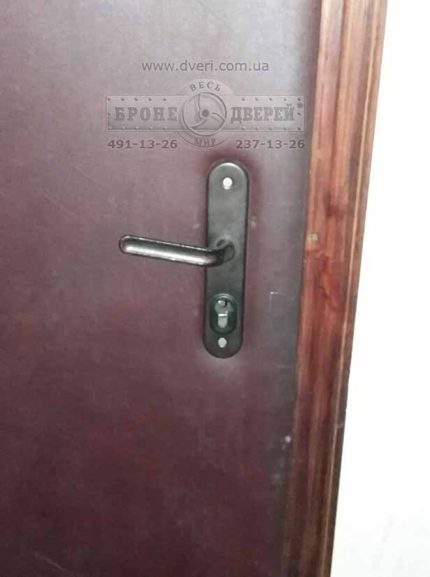

Только что обратилась за помощью девушка. Ее ограбили. С ее слов у нее стоит простенькая дверь с 1 замком с сменным цилиндром "Апекс" его то и открыли без повреждения.
Девушка просила ей поставить срочно надежный цилиндр Мультилок что б защититься от воров.
На объект постарается подъехать наш мастер и помочь чем сможет.
Ждем больше инфы от мастера Михаила.
Вы можете посмотреть другие Вскрытие дверей отмычками или ключами
Наш мастер подъехал и ознакомился с ситуацией.
Почему то когда ко мне обращаются с просьбой продать двери с замком мультилок или сам замок, у меня складывается впечатление, что этот человек вообще ничего не знает про двери, замки, способы их защиты и взлома.
В итоге оказывается что это так и есть.
Девушка вызвала милицию и милиция сказала, что замок работает, видимых следов взлома нет и соответственно открыли подбором ключа или отмычкой. Цилиндр забрали на экспертизу.
Только когда приехал наш мастер, он увидел другую картину...Совсем другую.

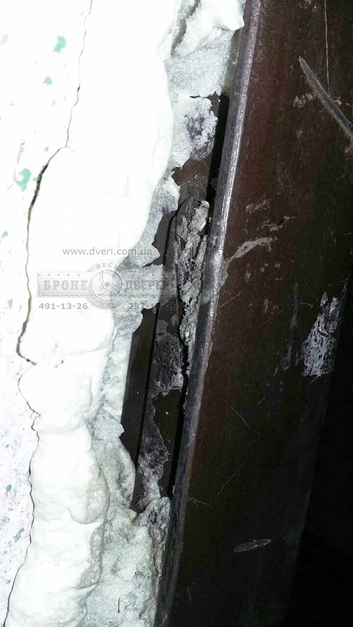

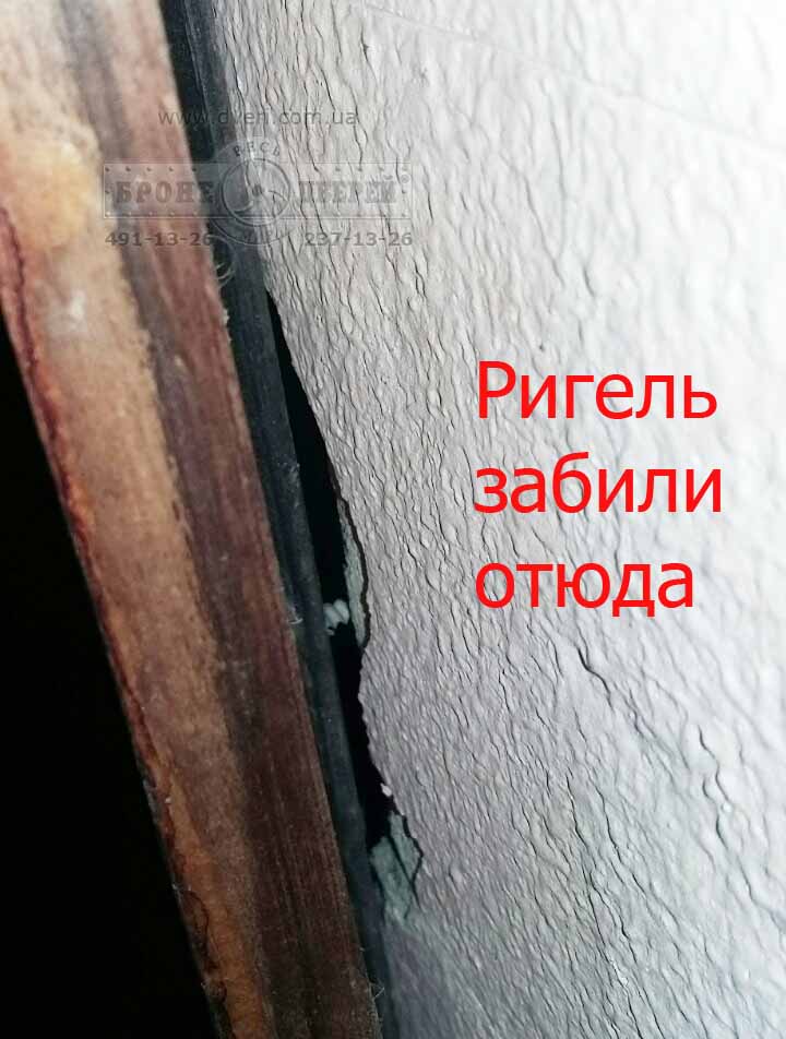

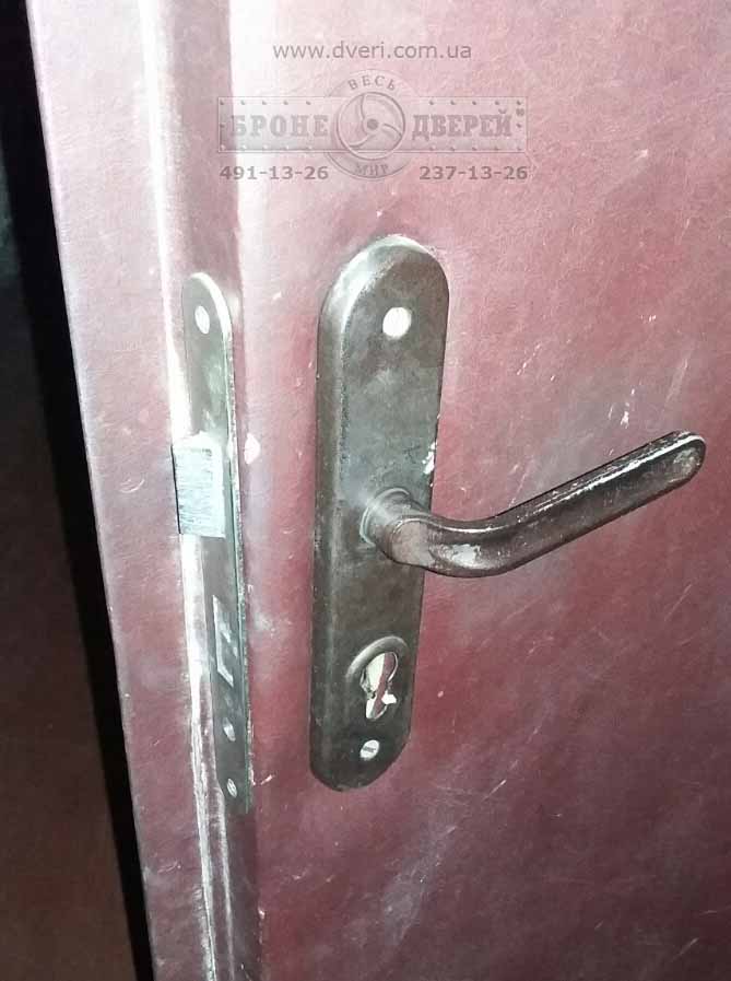

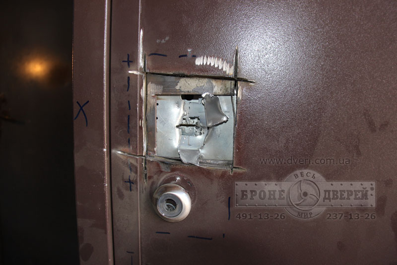

Наличник у двери был намного отогнут и оттуда видны ригеля замков. На ригеле замка следы от удара. По мнению нашего мастера двери не вскрыли отмычками, а забили ригеля замка сбоку.
На 3-м фото выше видно обведенное красным-это место хвостовика-плоской полоски, которая упирается в треуголные, а не квадратные зубцы. Именно из-за того, что зубцы треугольные-от небольшого удара упор(хвостовик) просто перескакивает через них и замок соответственно открывается.
ВНИМАНИЕ Все у кого такие замки в зоне высокого риска!
Т.к. тут только 1 замок, и тот безумно слабый, мы предполагаем, что время взлома такой двери могло занимать всего около 30 секунд. 3-5 ударов молотком по отвертке.
То есть тупой физический взлом который мы постоянно отрабатываем на испытаниях. Например недавно испытывали Украинские стальные двери "Ф..." не сертифицированные на взлом.
Время взлома путем забивания ригелей составило около 2 минут!

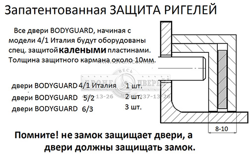

На фото видно как я года4 тому назад сам так испытывал дверь и фото замка от двери "Ф" с явными следами от ударов на ригелях.

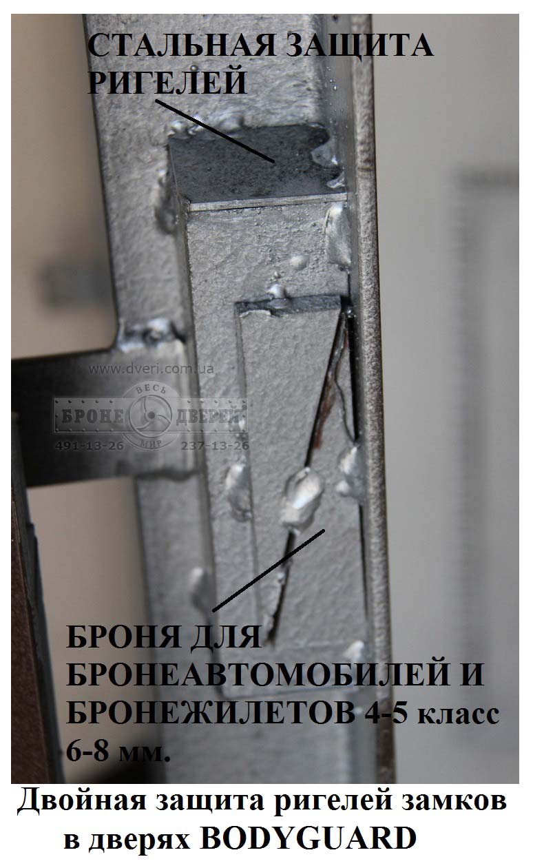

Просто сравните то, как из-под наличника видно механизм замка-ригель и как это место защищено у грамотных взломостойких дверей с сертификатом на взлом.
Фото защиты ригелей в взломостойких дверях 4 класса:
Вот кстати для сравнения сразу случай когда воры так же пытались в т.ч. и забивать ригеля замков в такой двери: Попытка взлома ворами двери Бодигард болгаркой и др. способами
Просто сравниваем не бренды, а действия воров и результат.

По ремонту. Наш мастер срочно заварил отверстие сбоку через которое можно было забить замок, заменил цилиндр на более серьезный и поставил накладную помповую Моттуру.
Люди думают купить позже уже грамотные двери начиная от 4 класса взломостойкости.
Выводы.
1)Вот так внимательно действует наша полиция, хотя я тут не буду сильно их ругать, ведь они ж не занимаются как мы 18 лет в дверном деле, по этому тут мы им стараемся помогать чем можем и проводим свои доп расследования и т.д.
То есть мы с вами сами видим, что возможно этот случай попадет в отчеты и будет как "вскрытие отмычками", а на самом деле-это физический взлом" без какой либо интелектуальной мысли smile.gif
2) Если б мы послушали девушку и поступили как барыги и поставили б ей просто цилиндр, пусть даже и мульти-лох -это б не изменилоситуации вообще т.к. ее взломали не через цилиндр, а путем забивания ригеля замка.
То есть например, через месяц тот же вор снова мог бы вернуться и точно так же за 15 сек. забить ригеля и снова ограбить девушку. И снова б все кричали "Ах -эти страшные отмычки, нет от них спасения!"
3) Снова давайте сравним ситуацию в данном случае когда у людей стояли не сертифицированные на взлом двери с советами в табличке.
Как видим, табличка работает.
Воры нашли в двери удобное для них слабое место и по нему и ударили. А если б двери проходили испытания на взлом например как тут:Испытания двери Бодигард в 2016 г.
Воришки б "зубы себе сломали", но не проходили такие двери ни 1 испытания на взлом. И результат соответствующий.
