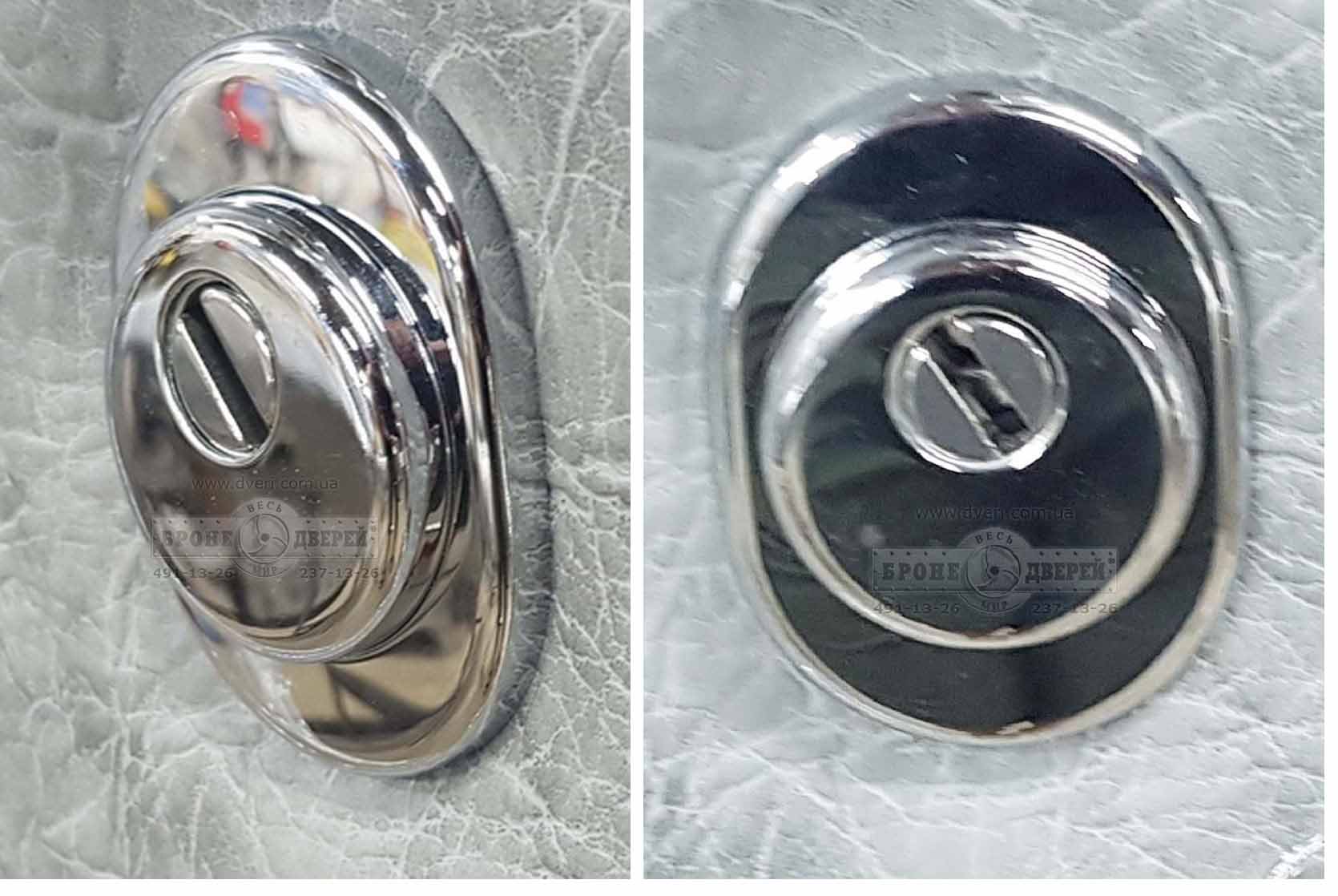

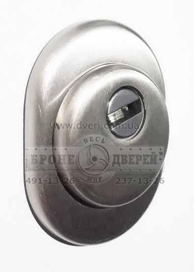

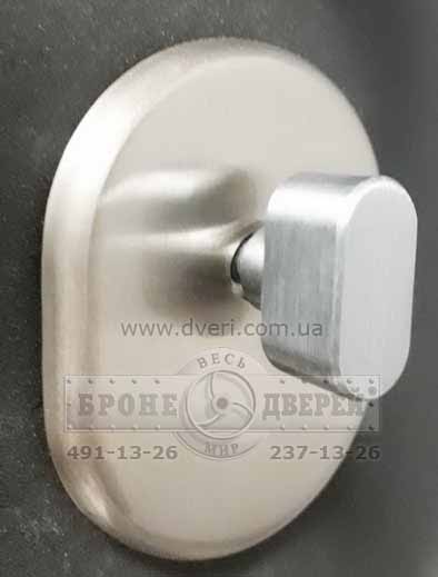

16.3.2019, 23:52
Броненакладка на двери 4 класса и выше
в Бодигардах 2019 года.
Фото 1 -на МДФ и фото 2, 3 -на покраске или кожзаме и т.д.
Ниже 1 из вариантов, как может выглядеть накладка изнутри.
Т.к. мы постоянно вносим различные изменения и улучшения в наши двери, то с годами видеообзоры или стенды в магазинах немного устаревают.
В последние месяцы мы используем такую броненакладку и ответную часть на многие модели двери Bodyguard.
Именно с этой броненакладкой в т.ч. двери проходили ряд сертификационных испытаний в лаборатории в последнее время.
В т.ч. такая же броненакладка стояла на дверях при интереснейшем испытании Испытания двери Бодигард 4 класса в 2018 г.( выстояли 4 часа.).
Мы используем броненакладки для замков, которые получили максимальный 4 класс стойкости к взлому( для броненакладок).
