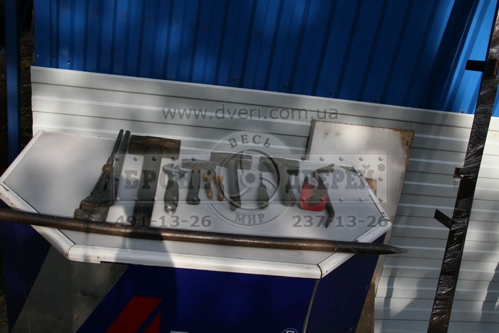

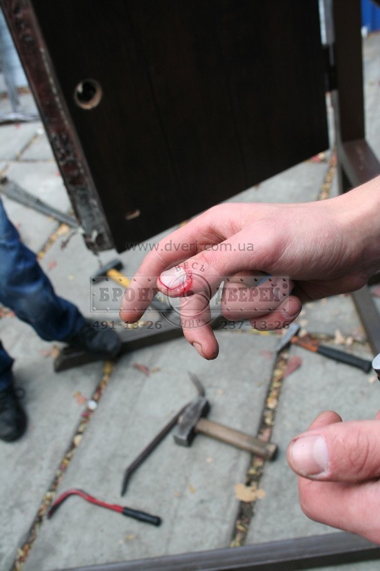

Важная особенность испытаний: компания «Весь мир бронедверей» инициатор испытаний, не описывает полностью методику взлома и в целях безопасности потребителей и не все инструменты показаны на фото. Важно то, что весь этот инструмент можно носить по улице, в кармане и без проблем за небольшую сумму купить в любом строительном супермаркете. Практически все вскрытия, с которыми мы сталкивались, были произведены похожим инструментом и это делает эксперимент максимально приближенным к реальным среднестатистическим условиям. Инструмент для вскрытия соответствовал самым распространенным методам вскрытий и отвечал 3-4 классу взломостойкости по ДСТУ ENV 1627: 2004.
Внимание: методы взлома дверных замков и металлической двери были довольно шумными и так действовать может пожалуй довольно дерзкий и уверенный в себе злоумышленник.
Для реальности результатов вскрытия замков испытания проводил специально отобранный человек без опыта вскрытия замков, но с теоретическими познаниями из интернета и с использованием советов от аварийщиков во время вскрытия.

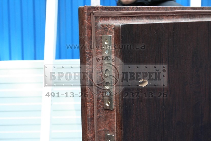

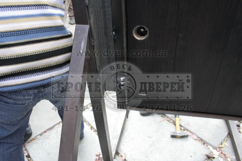

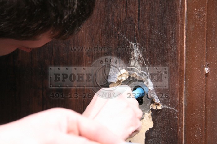

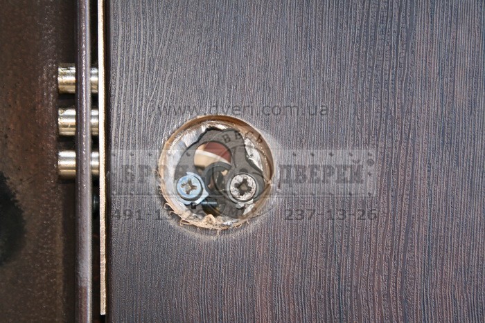

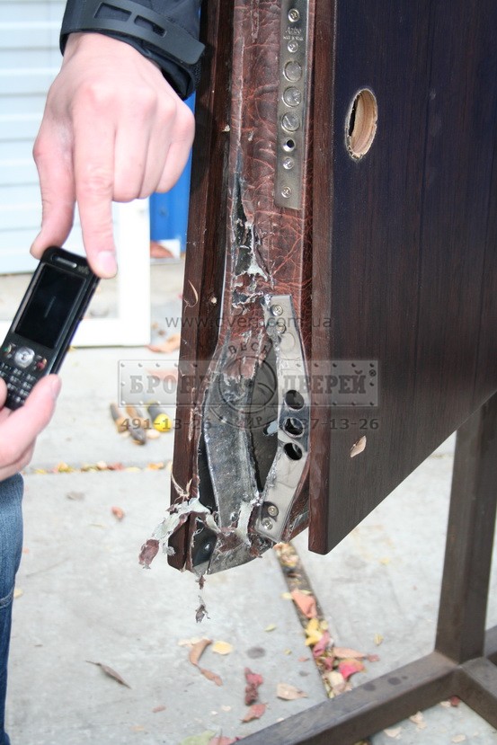

1 замок:

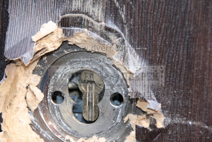

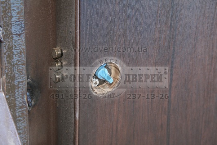

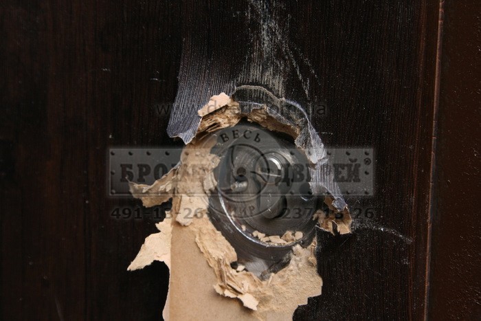

Один из самых распространенных вариантов: полотно МСМ, цилиндр МСМ, броня AZBE М-4, броненакладка не утоплена, так как производитель AZBE не производит или не поставляет чашечек для утопления брони в фасады.

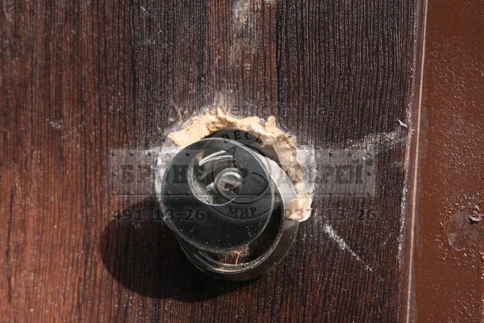

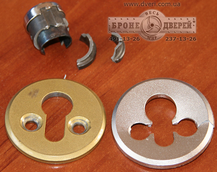

3.45 мин была сорвана броненакладка (броненакладка не была сорвана, она висела на болтах так как слабой частью оказались обратная часть брони, монтирующаяся со стороны квартиры там болты ее просто вырвали – в чем тогда смысл брони, если ответная часть из силумина?????). В момент срыва брони разломилась и сердцевина и выпала 1 часть в квартиру, другая наружу.
Мы ожидали, что не выдержат и сорвутся болты, но они целы. А вот ответную часть надо усилить самодельными деталями….
Полотно замка немного подклинило и открытие замка заняло большее время, чем кажется. Важно, что обычную сердцевину вставить не получалось так как винт крепящий сердцевину остался на месте и мы пользовались спец. приспособлением.
Итог замок был открыт за 5.43 мин.

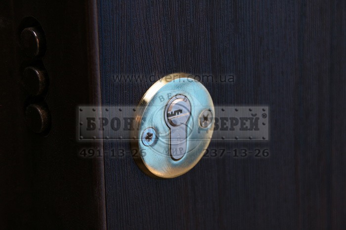

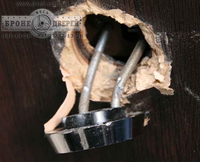

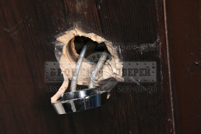

2 замок:

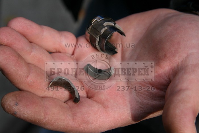

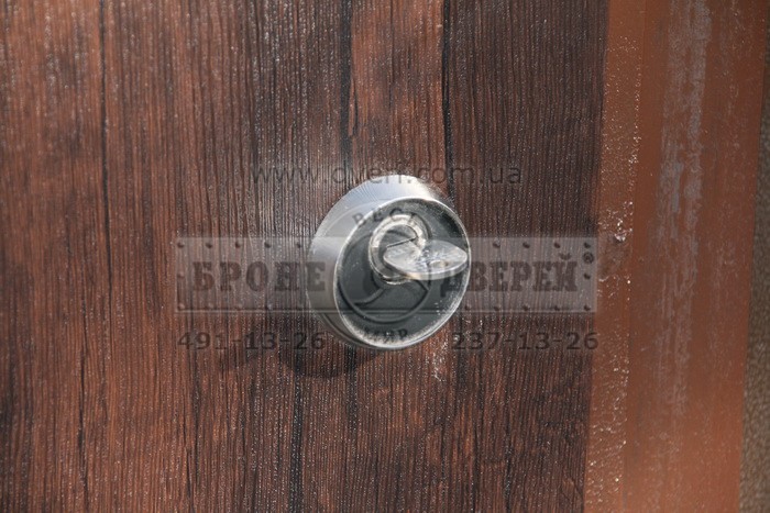

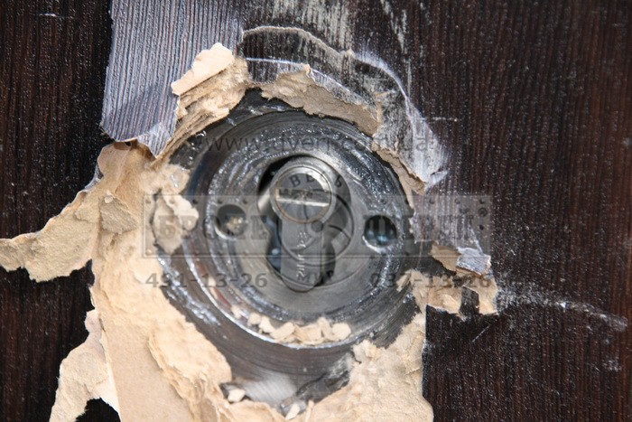

Один из самых распространенных вариантов: полотно МСМ, цилиндр MAUER Redline, броня KALE с чашечкой утопленной! И несколько небольших нововведений от «Весь мир бронедверей» 7.20 мин была сорвана броненакладка. За счет втопленности брони и еще нескольких секретных улучшений время, срыва брони удалось увеличить примерно в 2 раза! Болты были вырваны из брони т.к. они меньшего диаметра и на меньшую глубину входят в броню.
Сердцевина была установлена грамотно и как положено обламалась при попытке переломить ее пассатижами! На этом казалось все замок открыть не получится и если бы злоумышленники были не очень опытны и мы впринципе тоже не знали, что делать дальше казалось замок вскрыть не получится…
Вот только аварийщики подсказали один очень простой и эффективный метод по вытаскиванию сердцевины из полотна. Метод раскрывать не будем, т.к. считаем что большинство незнающих злоумышленников невысокого уровня здесь развернутся и уйдут не с чем. В итоге мы вытащили обломанную сердцевину MAUER Redline за пол минуты и продолжили вскрытие замка.
Полотно замка немного подклинило и открытие замка заняло большее время, чем кажется. Важно, что обычную сердцевину вставить не получалось т.к. винт крепящий сердцевину остался на месте и мы пользовались спец. приспособлением.
В итоге, замок был открыт за 10.52 мин. Результат радует, время увеличилось в 2 раза!
Тем не менее, мы увидели как незащищен цилиндр MAUER Redline от очень простого метода извлечения его после облома, но это тупо, с ходу не зная не сделаешь. Факт.

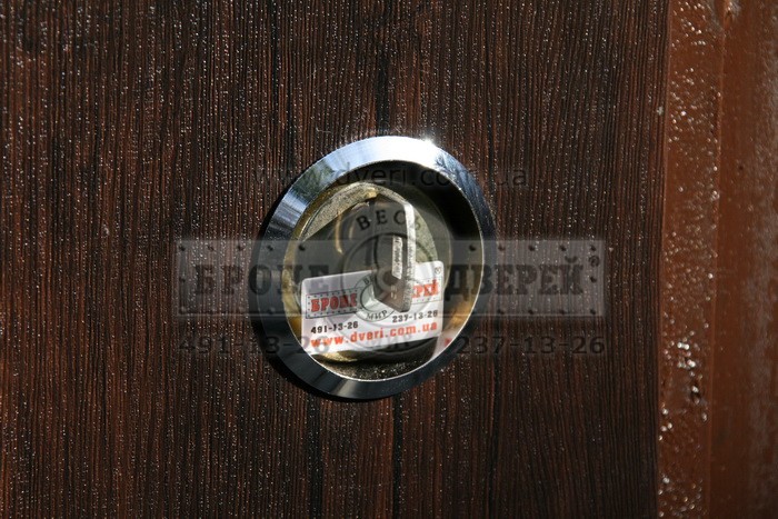

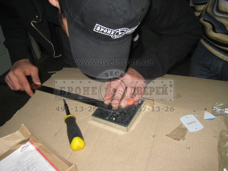

3 замок

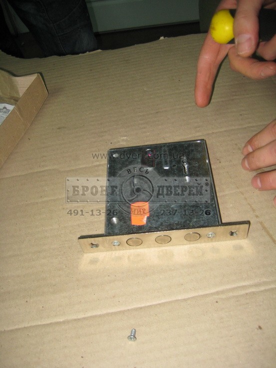

3-м испытуемым замком был российский верхний замок Эльбор. На наш взгляд, далеко не самый лучший сувальдный замок, пардон, а что вы хотели за эти деньги ? Этот замок был самым дешевым из испытуемых.
После консультаций с присутствующими, мы пришли к выводу, что имея молоток и пассатижи, и прочий инструмент его действительно не вскрыть. По крайней мере, в мощной двери, если дверь-жестянка, то тогда она является слабым звеном и просто происходит отжим полотна и т.п. Свертыш, которым можно было попробовать его вскрыть, у нас отсутствовал, да и он не соответствует классу инструмента по 3-4 классу. Было принято решение схитрить и повысить уровень «злоумышленника» это теперь не просто залетный малый, а человек заранее знавший: какая модель замка стоит в двери, который предварительно купил такой замок в магазине и, сделав необходимые замеры, изготовил шаблон, по которому произведет высверливание хвостовика. Важно понимать, что, не имея шаблона, высверлить данный замок не так-то и просто.
12.45 мин был высверлен хвостовик, что делать дальше наш маленький секрет.
14.18 мин замок был вскрыт!
Данный эксперемент, в очередной раз, показал эффективность недорогих сувальдных замков (не забудьте мы изменили условия вскрытия, и изготовили шаблон, иначе имея тот инструмент и знания, мы б замок не вскрыли).

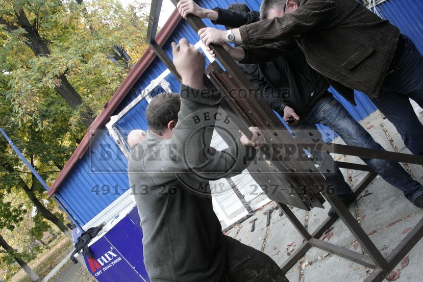

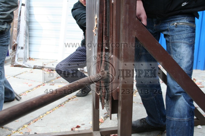

4-й замок (Кале 257 L)
На наш взгляд, замок не плохой для его цены, но один из недостатков у замков Кале одна модель верхнего сувальдного замка – KALE 257 L. Это означает то, что если злоумышленник увидел накладку KALE, то он уже знает все, что ему надо…

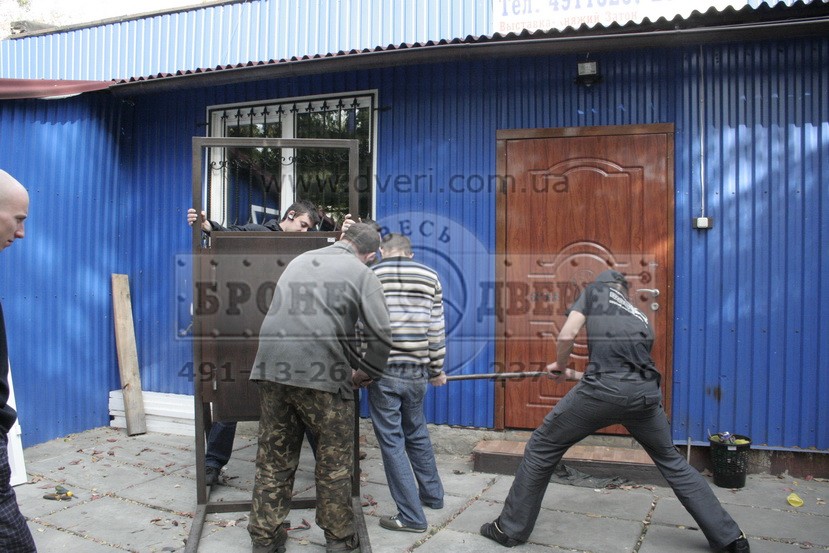

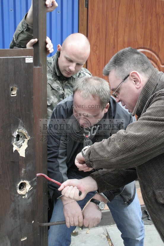

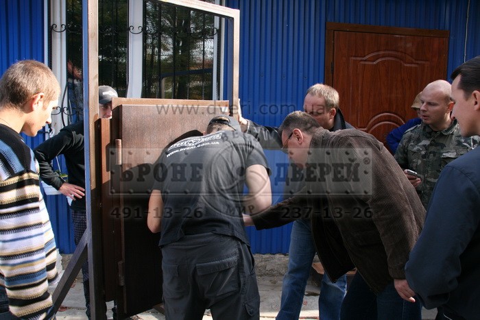

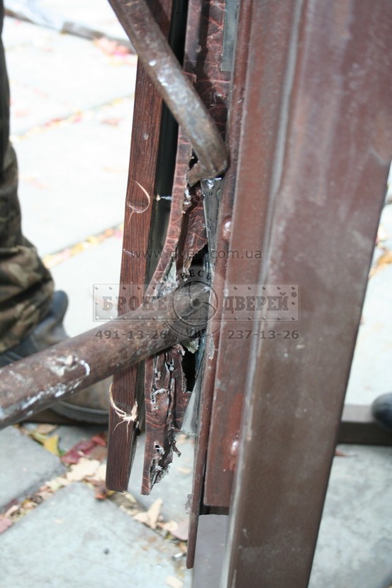

Т.к. мы уже вскрывали 1 замок высверливанием хвостовика, данный замок было принято решение попытаться отжать. Для этого использовались клинья молотки, фомки, но примерно после 20 минут вскрытия был взят инструмент побольше –  огромный лом!
Важно отметить то, что спустя некоторое время началась паника и за дело взялся не 1 человек, а практически все присутствующие люди. Один устал, к делу присоединялся другой, третий и т.д. В итоге замок был вскрыт примерно через 40 минут издевательств над дверью и присутствующими.
Вскрыли замок путем забивания ригелей через корпус замка, что было достигнуто нечеловеческими усилиями.

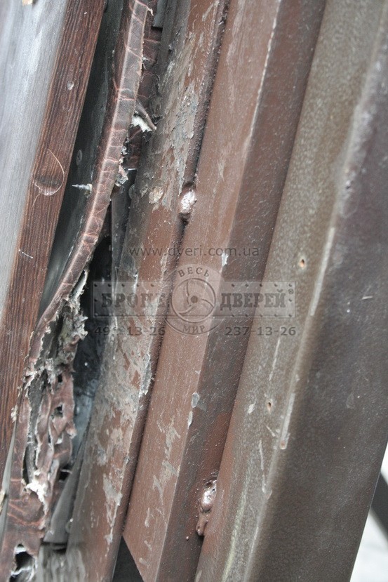

В данном эксперименте больше проверялся не замок, а конструкция входной двери. Т.к. изначально мы не планировали попытку отжима дверного полотна, а просто вскрытие замков и особых усилений конструкции  двери не делали.

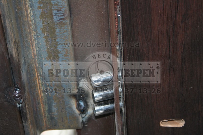

Дверь-стенд была выполнена из толстостенных уголков и толщина листового притвора составляла в сумме 6 мм.
Эксперимент показал главное – конструкция входной двери должна быть выполнена из массивного металла:
  • с грамотным расположением ребер жесткости,
  • с массивным притвором полотна,
  • с массивной коробкой
  • с специальным усиленным коробом для замков.
Если б двери были выполнены из гнутого листового профиля все закончилось бы гораздо быстрее. Данный эксперимент в очередной раз напомнил нам всем про необходимость проведения Независимых сравнительных испытаний не только замков различных производителей, но и самих дверей, а именно:
Профильная металлоконструкция против уголоковой металлоконструкции.
Независимое Испытание, необходимо произвести в специализированной лаборатории в присутствии УЛФ и других независимых экспертов.

Предприятие «Весь мир бронедверей» рекомендует ставить только утопленные броненакладки, иначе накладная броненакладка, в большинстве случаев – не более чем иллюзия защищенности и показатель неграмотности производителя.
Испытания показали недостаток броненакладок AZBE М-4 стандартной комплектации: силуминовая ответная планка под винты. В процессе испытаний ответка просто разорвалась и неповрежденная броня просто вылезла наружу! В данном плане броненакладка KALE выполнена гораздо лучше: у нее ответка стальная, а стоит дешевле.
Мы выражаем пожелание заводу производителю продукции AZBE - делать чашечки для утопления броненакладок и обязательно заменить силуминовые ответки на стальные или другие более мощные.
