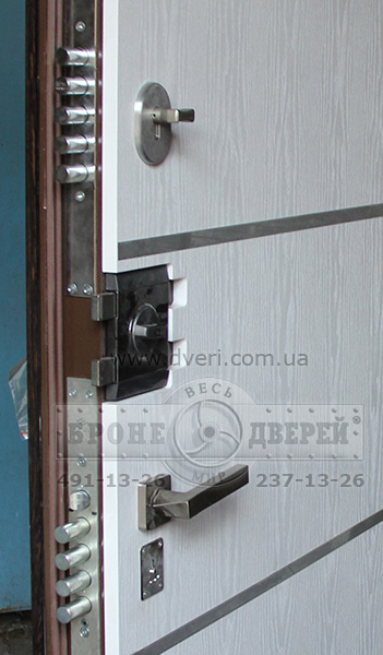

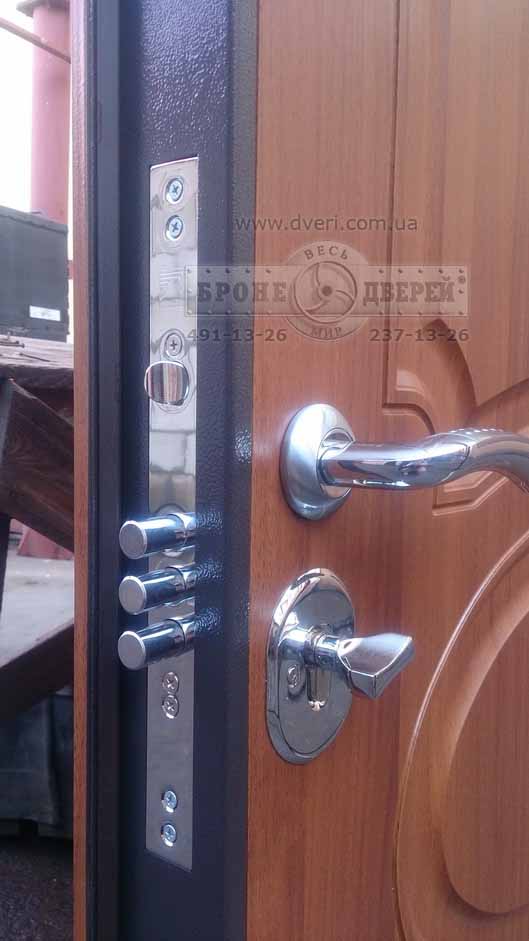

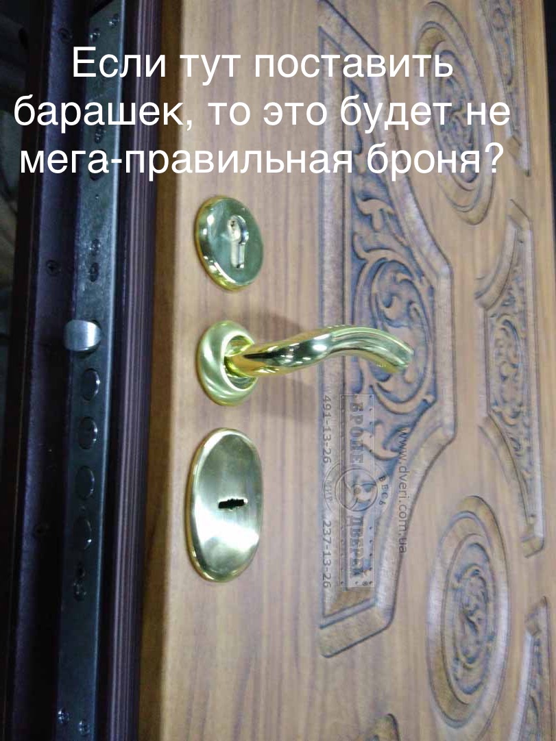

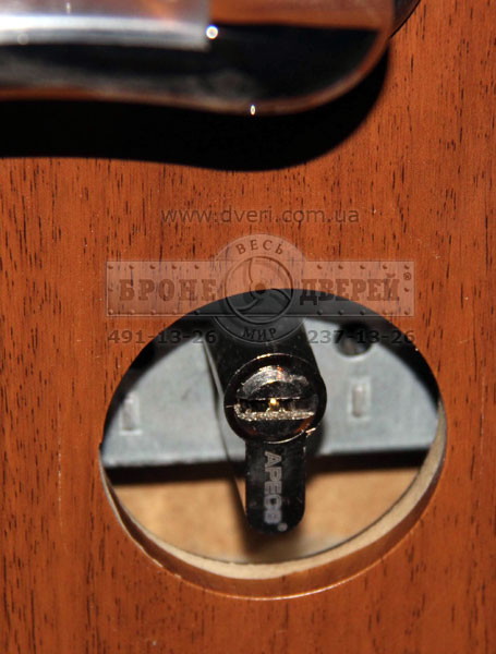

В чем приемущества утопленой декоративной накладки с барашкем на внутренней стороне двери?
И чем она лучше обычной не утопленной?
Суть вопроса показал на фото:
21.6.2017, 7:46
Тут много составляющих в вопросе.

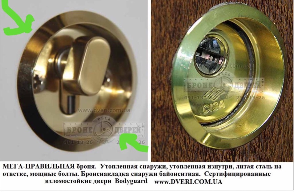

Ответ прост и он заключается в классе- в комплексной проверке всего изделия, а не отдельно взятом элементе, без уточнения остальных составляющих.

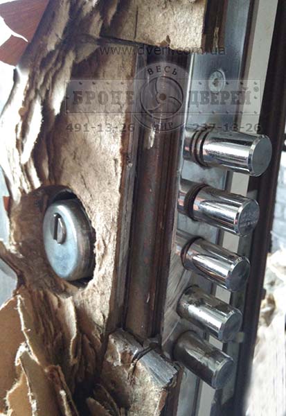

1) Например, если взять такого плана Украинские стальные двери "Ф..." не сертифицированные на взлом. то вариант фото справа-это провал!
Хотя там провал все по определнию.
Ведь броненакладка она не сама по себе в космосе летает, а она с чем-то работает в комплексе. Когда второго листа нет и нет кармана-то есть большая возможность для люфта.
2) Испытания Бронедвери Бодигард 5/2 ( 2017)
Как видно из фото, предпочтение отдано более удобному монтажу что б женщины не ломали пальцы в утопленных чашках.
Тут результат известен всем. НЕ ПРОЙДЕТЕ!
Придите в магазин и "поковыряйте" эту дверку, ей хуже уже не будет.
Т.е. нельзя по 1 отдельно взятому элементу судить о всем комплексе. Т.к. работают они вместе.
Это начало всех наших разговоров с заказчиками. Вспоминайте!
В случае с БГ работает комплекс в районе цилиндрового замка:
-броня, болты,
-литая ответка брони,
-второй лист,
-жесткий замковый карман,
-броня проходящая через стальные листы,
-МДФ на листе,
-система блокировки цилиндра в замке
-плата против перелома на цилиндре( ва вашем случае)
-короткий цилиндр
Примерно такое взаимодействие придется преодолеть.
Он и ставит все точки над и.
Тут же такого сложного комплекса не было...и результат соответствующий.
Заметьте, что это фото 2-х разных дверей с одинаковыми "слабыми местами" которых там 1-2 десятка!
Т.е. они сделаны не из металла, а из "слабых мест".
Проверка популярных дверей с условным названием «М».
а на деле-такие разные...
Недостатком "мега-крутого" варианта есть небольшое неудобство пользования женщинам smile.gif
Они иногда портят свой маникюр пользуясь таким замком, а потом кому попадает на орехи?!
Нам-мужикам!
По этому, лучшее-враг хорошего.
Но, мы в теории можем вам снова переделать дверку и утопить вашу ответку, тут надо просто это согласовать с производством.
Я же в этом не вижу необходимости по описанным причинам.
Не буди лихо-пока лихо тихо.
В случае с БГ срабатывает правило- чем выше класс взломостойкости-тем надежнее двери.
Гораздо лучше двери 5 класса с накладной ответкой, чем 3-го с врезной ответкой броненакладки.
Т.е. наша песня хороша, начинай сначала!
Какого класса ваши бронедвери?
Какого класса эти двери?
снова наверное уже в сотый или тысячный раз доказано правило...
Замки нельзя рассматривать отдельно от двери и надежные двери-это двери в любой комплектации но не ниже 4 класса взломостойкости и обязательно с сертификатом.
Вы просто еще раз решили его перепроверить по отдельно взятому узлу двери.
Все сошлось.
