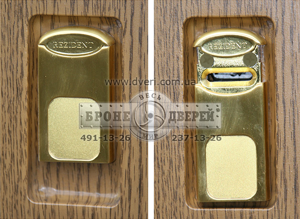

Ваш вариант выполняют ту же функцию, что и давно используемые нами магнитные накладки Резиднет. Цена примерно схожая, но мы их практически не используем т.к. не видим острой необходимоости.
Узнать больше про накладки на сувальдную часть можно тут:
http://dveri.com.ua/articles/magnet.html

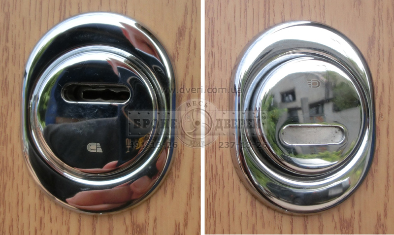

Считаю, что в море остальных слабых мест данным моментом вообще можно пренебречь и опустить его как малоэффективный т.к. в большинстве своем такая защитка срывается ударом зубила, как и не утопленная броненакладка.
Тут показано как легко и быстро сбивается не утопленная броненакладка, да и не только.

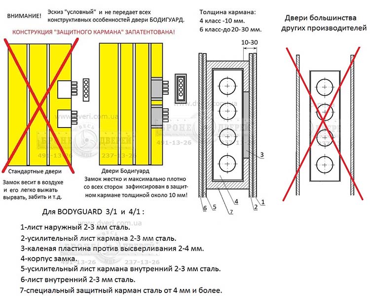

Другие уязвимости. Их в непроверенных на взлом дверях всегда много. Т.к. я не вижу вашей конструкции- всего-то предполагаю, что у вас нет серьезного замкового кармана. Не просто замкового кармана, а грамотного.
Тут показано что это такое, как должен выглядеть грамотный замковый карман:
Если у вас такого кармана нет- вы так же в числе сильноуязвимых дверей!

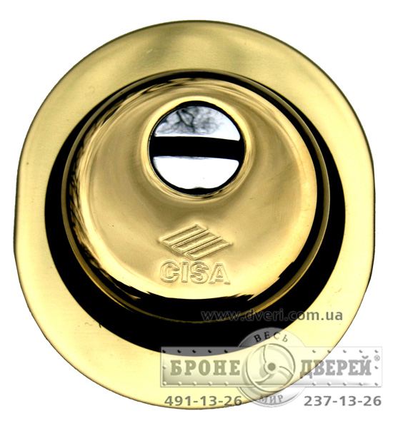

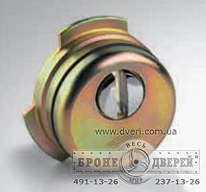

2. Можно заменить броню на байонентную, например как у Чизы и поставить ее через наружный лист. Это компенсирует отсутствие у вас системы блокировки и в комплексе с цилиндром с платой- хоть как-то вас защитит.

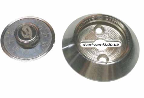

3. Хотя с сувальдной частью принципиально ничего уже не сделать, но можно, еще примерно за 30-50 у.е. поставить те самые магнитные и кодовые накладки что б хоть как-то усложнить доступ к слабозащищенным сувальдам.
