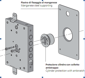

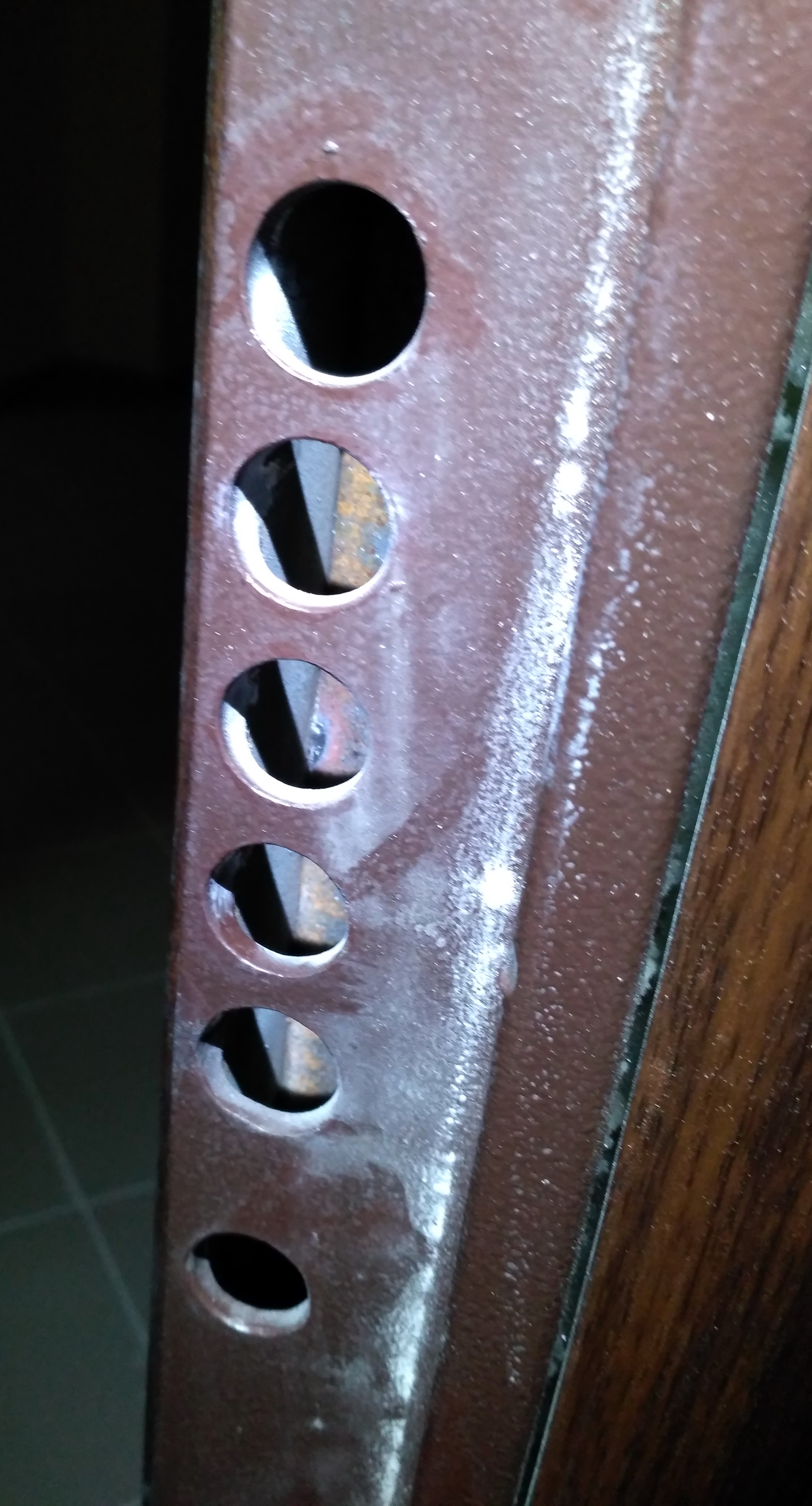

Добрый день!

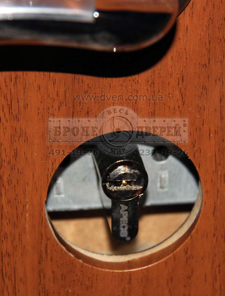

У меня от продавца стоит броненакладка какая-то недорогая, утопленная (в МДФ в чашке), на фото она снята.
Мне не нравится, что по сути броненакладка притянута винтами к МДФ, а не к железу.
Говорят, что есть броненакладки,которые притягиваются прямо к замку.
Например Mul-t-Lock А615 - это она? У неё какое-то телескопическое кольцо. Насколько оно надежно?
Да и цена не радует.
Я бы взял Mul-t-Lock SL3, но, чтобы притянуть её к металлу замка подложил бы штук восемь проставочных пластин. Это нормальный вариант?
Или какую-то другую лучше поставить?
Заранее спасибо!

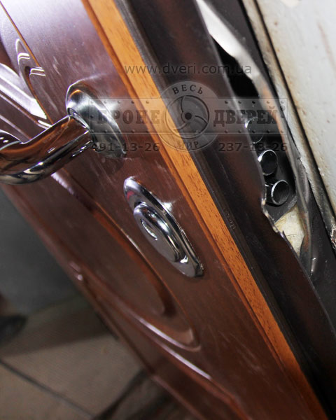

Я ничего не знаю о вашей двери, но судя с увиденного, а именно не увидел на срезе толстого металла перед замком и не увидел его вообще...
Очень хиленький замок и естественно без систем блокировки при переломе 100% и т.д.
Похоже на вас?
Ну и что?
Просто я сразу вспомнил интересные дверки, очень похожие на ваши: Входные двери- подделки
Я просто посмотрел глазами вора на вашу ситуацию и прежде чем вы выкените кучу денег на крутую броню убедите меня, что с вашими дверями не произойдет такого:

Боронепластину мне добавят. Это реально "залет" их, они дико извинялись. "Магниевую", или какую-то там броню поставят сегодня-завтра. Но в ней под цилиндр/накладку такое же больше круглое отверстие.
Дверь из уголка 4 мм, металл 2 мм. Надеюсь более-менее.

Назовите плиз название двери и дайте больше фото.
Мне всереально равно, у меня двери 5 класса и с доп. электрозамками smile.gif а вот вам это надо.
Я не вижу там 2 мм, я вижу типичную "на...бку".
Докажите что там есть металл и как дверь выполнена.
По вашему фото я вижу полную аналогию с подделкой с фото которую я вам предоставил 1к1.
Вот у человека была "прокачанная дверь" http://dveri.com.ua/forum/index.php?showto...post&p=4011
А у вас явно что-то не то. Зачем мне каленая пластина на ваш замочек? sad.gif

Вчера вечером уже купил DiSec BDS-16. Осталось его как-то грамотно приколхозить. К замку не хочется, мне кажется к внутреннему листу двери будет крепче. Но там, в районе замка, я и изнутри что-то не вижу металла...
Может купить длинные винты (каленые, под шестигранник внутренний) и посадить её как накладную броненакладку - на ответную (внутреннюю) пластину на МДФ внутри двери?

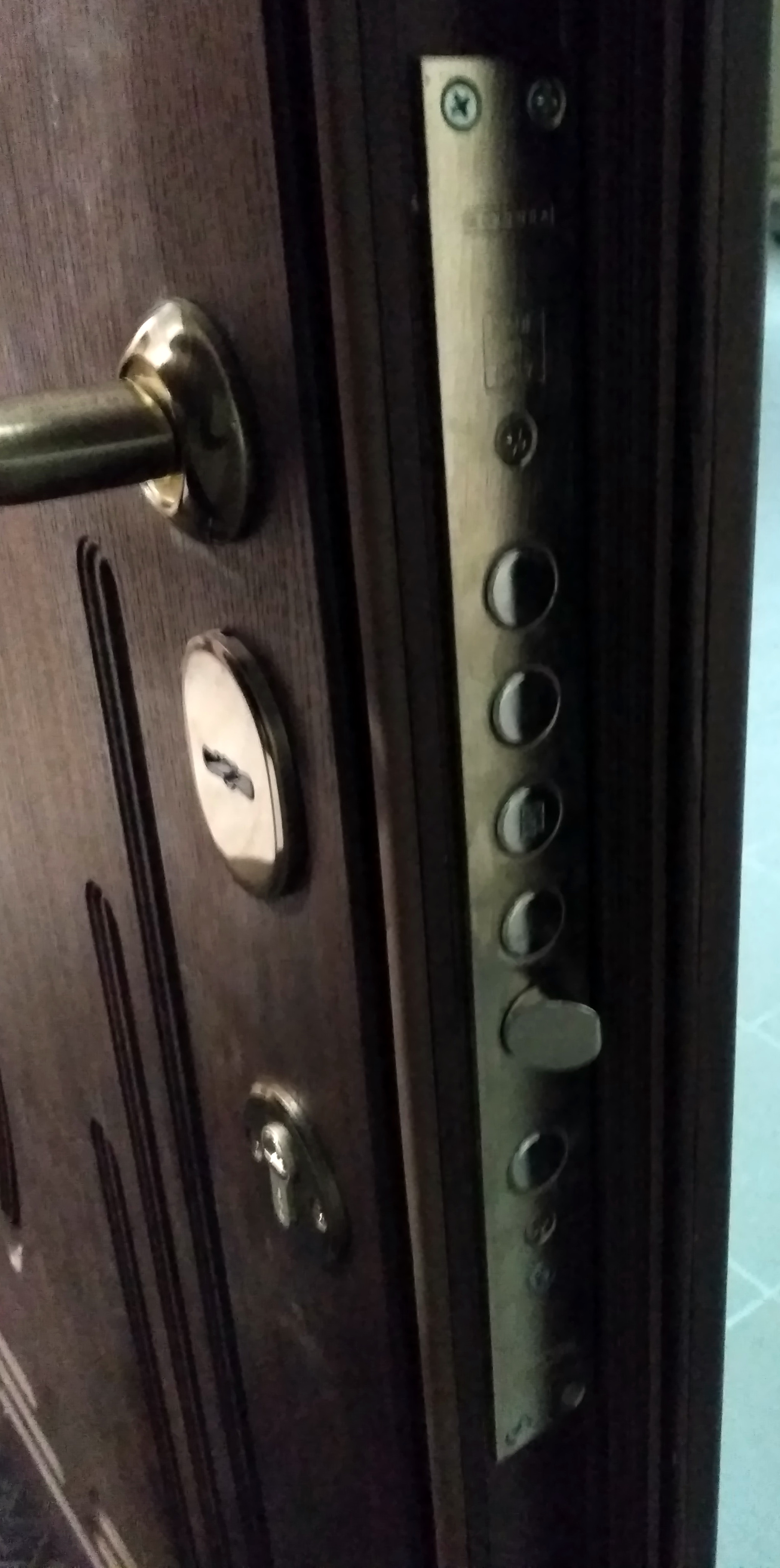

Рама - из уголка 4 мм.
Такой же уголок по периметру двери. Возможно и в середине в качестве ребер жесткости, не знаю.
Соответственно, притворы тоже 4 мм. Ширина притворов - не измерял, но на взгляд сантиметра два.
С обоих сторон МДФ. Уплотнитель двойной.
Вес двери без рамы - килограмм 100..120
Три большие петли на подшипниках. Антисрезы.
Мотура 54.797 с дополнительными тягами вверх и вниз.

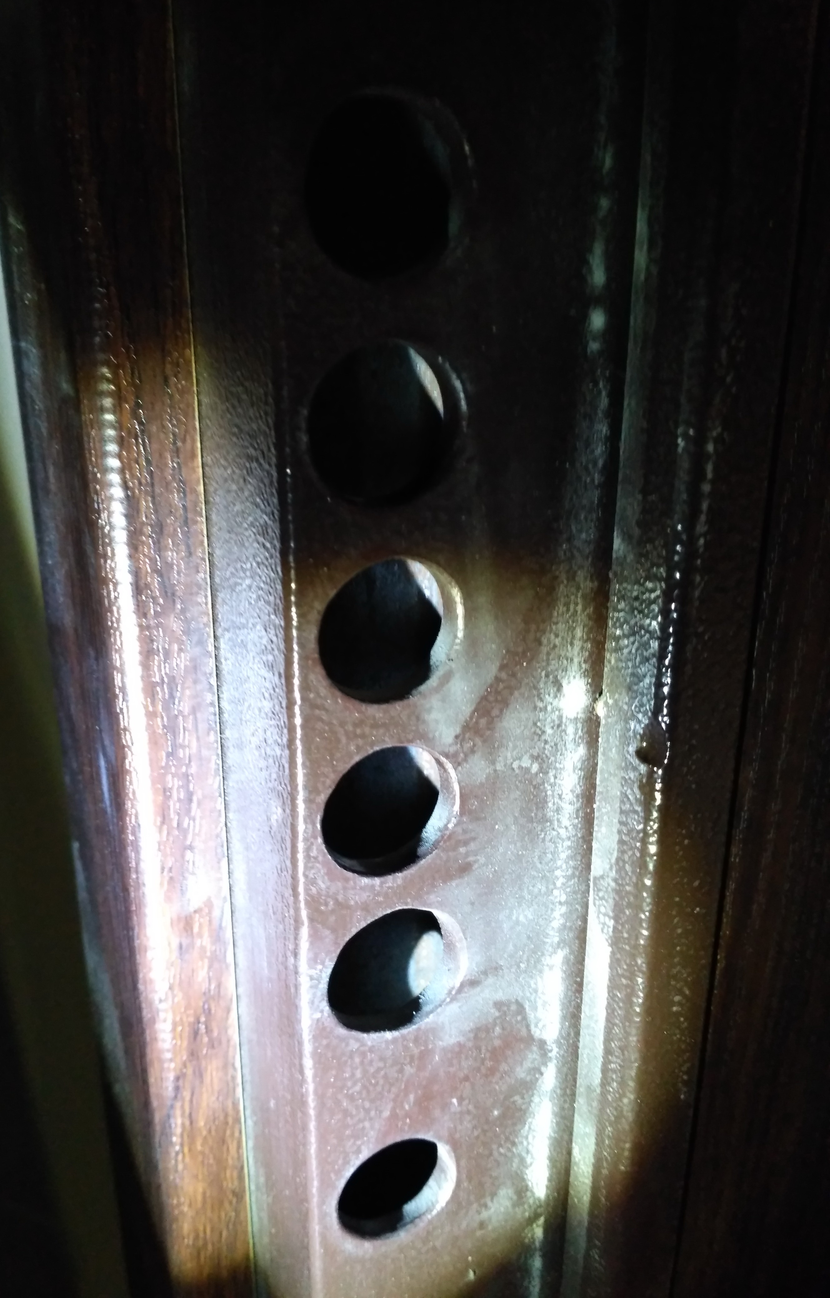

На Мотуру завтра поставят бронепластину (чтобы прикрыть показанную на первом фото дыру).
Накладка на цилиндр была накладная (утопленная в МДФ в чаше), безымянная, держалась на винтах М5.
Меняю её на врезную, DiSec (комплектуется усиленными винтами), которая как раз войдет в отверстие бронепластины и закроет его полностью.
Цилиндр установил типа ключ-ключ, ISEO R90.
На мой непрофессиональный взгляд, самое слабое место - Мотура. Пытаюсь договорится (она новая совсем) на замену её на Mul-T-Lock DFМ3 или на CR DUAL. Последний - с защитами разными, в том числе от перелома, но говорят, не надежен в эксплуатации. Врут?
Итого не решен вопрос на сегодня:
- замена замка. Возможно ли? На какой?
- способ крепления броненакладки. Или использовать заводской и прикрутить её комплектными винтами прямо к Мотуре. Или притянуть броненакладку ко внутреннем листу металла двери. Но там тоже под замок вырезан большой квадрат. sad.gif
Или завтра просить наварить туда металл, или или купить более длинные винты (каленые, соответствующей крепости) и используя ответную пластину от оставшейся накладки, принятуть новую броненакладку к МДФу (как делается на накладных накладках).

Однозначно только на CR DUAL (прямая ссылочка!)
Других моноблоков для меня не существует- дешевые и бесполезные.
Все остальное в вашей двери пока так +-... может до 3 класса дотянет, может нет +- 4 там точно быть не может. Если честно.

Рама реально толщиной 4 мм.
Выполнена не знаю как, но через отверстия для ригелей виден везде металл, то есть забить из в замок точно не получится - со всех сторон толстый металл.
Не радуют антисрезы - мелкие и в больших отверстиях, с чашечками из пластика.
Хотя честно будет признаться, что сначала чашечек не было и отверстия были меньше. Но я тогда это форум не читал, увидел кривые отверстия без чашек и заставил их переделать sad.gif

#18
Спасибо, действительно металл на коробке не самый малый. Приятно. Такое сейчас редкость, но вы посмотрите тот самый случай, где схожую дверь просто демонтировали:
http://dveri.com.ua/forum/index.php?showto...post&p=1397
Если не сложно-добавьте потом в свое сообщение больше фото.
Хотя я позже присмотрелся к фото, коробка похоже, что из уголка, а не проф. трубы и по этому металл толстый. Это как раз из-за того, что мало фото и они очень темные.
Так что выкладывайте больше фото!

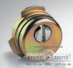

Добрый вечер! Подробно изучил форум, много полезной информации, в будущем планирую заказывать у вас дверь. Сейчас интересует вопрос о возможности комплектации ваших дверей(конкретно модели BODYGUARD 4/2 Усиленная с МДФ) сравнительно недавно появившейся магнитной броненакладки DISEC 3G (pdf на сайте производителя http://disec.it/Public/pdf/mag3G.pdf) , на оба замка - цилиндровый(Disec Mag 3G) и сувальдный(Mag 3G GM) врезным способом(например, на сувальдный замок CISA Antipicking устанавливается на тело замка и крепится двумя винтами M4). Очень важно защитить дверь от вандалов - будет обидно, если спичка или монетка поломает такую дорогую дверь. Видел, что вы устанавливаете аналогичные модели DiSec MR-02 и МR-129 (http://dveri.com.ua/articles/Ceny_na_furnituru.html), но более новая модель Disec Mag 3G еще не представлена у вас на сайте, возможна ли комплектация двери данными магнитными броненакладками, за соответствующую доплату, естественно?
P.S. Почему я решил заморочиться, ведь и МR-129 - хороша для установки? На мой взгляд, в новой модели добавился третий магнит на ключе и крутящийся механизм выглядит мощнее, с более толстыми стенками. Да и нет предела совершенству. biggrin.gif
Вот фото 129 , а вот новой модели Mag 3G
20.2.2017, 0:19
#20
Цитата(Morpheus @ 19.2.2017, 22:44) *
Добрый вечер!
Добрый. Без проблем. Это хорошие накладки. Подъезжайте на Нижний вал 7-9, когда будете готовы заказывать.
