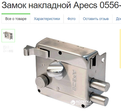

Добрый день.
Мы с соседями перекрываем себе этаж. Это будет не "заслонка для вора", так как перекрываются все квартиры на этаже одной дверью (восемь квартир).
Дверь берем "китайскую мечту вора" - из тех, что ставит застройщик. Хорошо, хоть МДФ обшита для красоты.
Поскольку у всех разные финансовые возможнонсти, купить что-то серьезное не получилось.
Назначение общей двери - получить возможность хратинь в коридоре велосипеды, санки, коляски.
Да понимаем, что не панацея.
На электромагнитный или электромеханический замок не хватило бюджета. (Кстати, сколько обойдется минимально работающий комплект замка, доводчика и считывателя со встроенным контроллером?)
Поэтому хотим поставить на дверь доводчик и самозащелкивающийся замок, чтобы подстраховаться от соседей, которые уходя забудут запереть дверь.
Главнный вопрос: помогите подобрать модель замка, у которого бы при прикрывании двери защелка освобождала бы ригеля и он выходили бы запирая дверь. Просто защелку с ключем без ригелей ставить не хочу.
На фото не такая модель?
