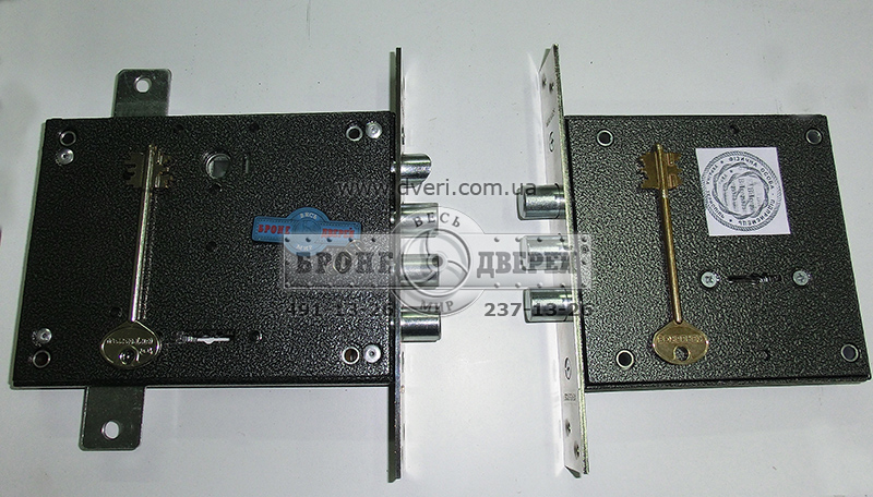

Меня пригласил один специалист, утверждающий, что он без особого труда вскроет замокКерберос 308, и я не мог отказаться от приглашения.
Итог:
Ничего сверхъестественного в замкеКЕРБЕРОС 308 серии мы не обнаружили и по итогу вскрытия, дверной замокКЕРБЕРОС 308 серии был вскрыт за время, примерно вдвое меньшее чем замок CISA перекодировочная. Это время на сайте указывать не будем, но намекнем про пальцы, только одной руки… Факт. Это говорит не столько о слабости замков, сколько об умственной силе человека, проводившего тест. Замок не высверливали, а вскрывали отмычками –путем манипуляции с сувальдами. Исходя из моральных соображений, инструмент мне не показывали.

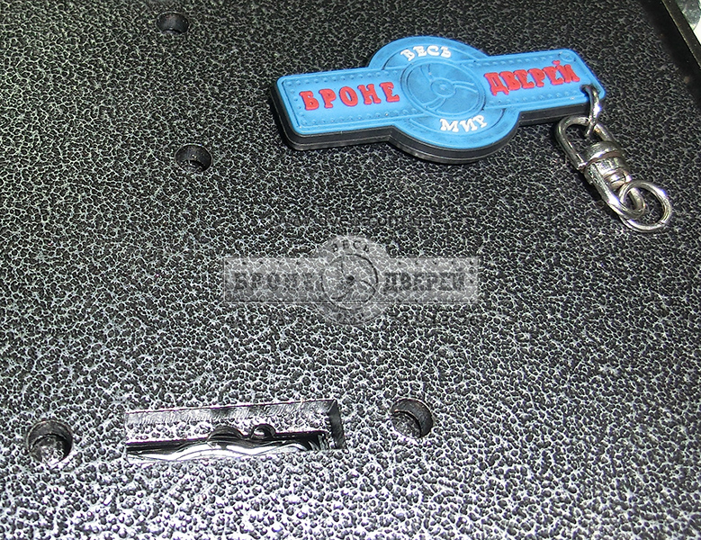

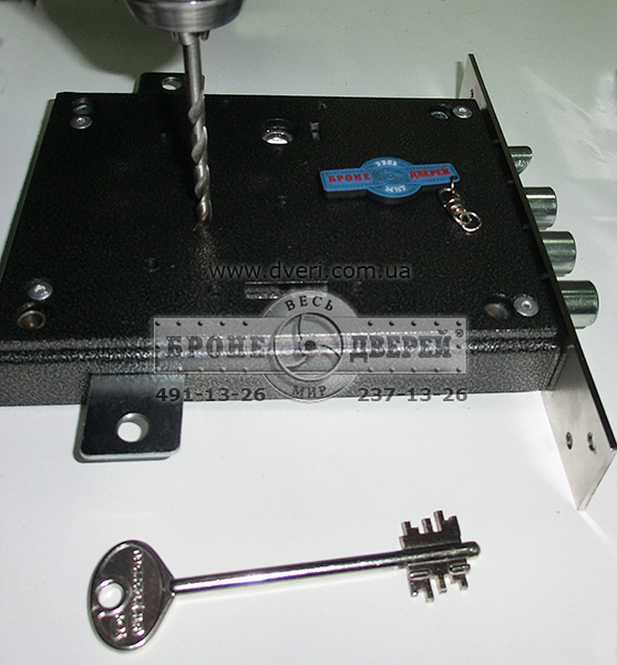

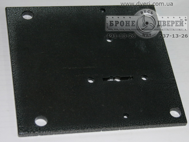

Отдадим должное –пластина, на первый взгляд, действительно неплохая и должна существенно усложнить процесс высверливания или сделать его невозможным – смотря чем, где сверлить и что потом делать.

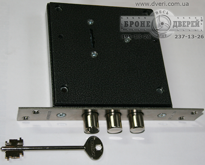

Дверной замок КЕРБЕРОС 111.21.009/5/1

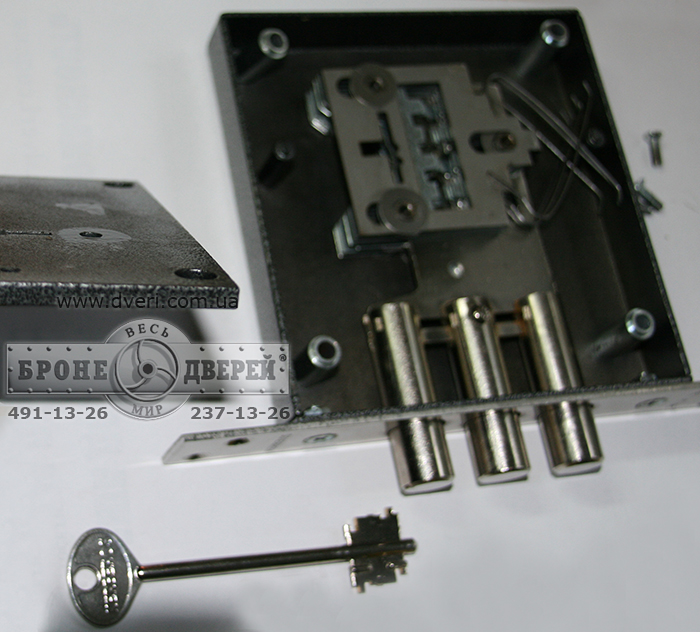

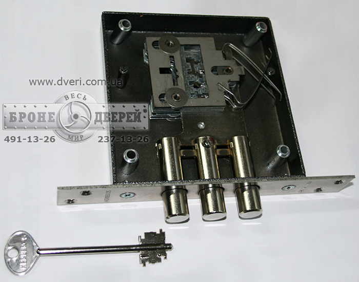

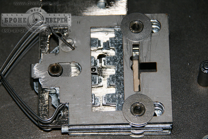

Разобрав данный замок, мы опять не увидели космических кораблей, но та же история была при изучении замка CISA ANTIPICKING, тем не менее. Первое, что бросилось в глаза –отсечная сувальда.
Отсечная сувальда действительно не позволяет вскрыть дверные замки самоподстраивающимися отмычками – самоимпрессией, делая невозможным вскрытие стандартными отмычками. Поэтому, идея с простой по себестоимости шторкой даёт очень высокий результат по защите от отмычек.

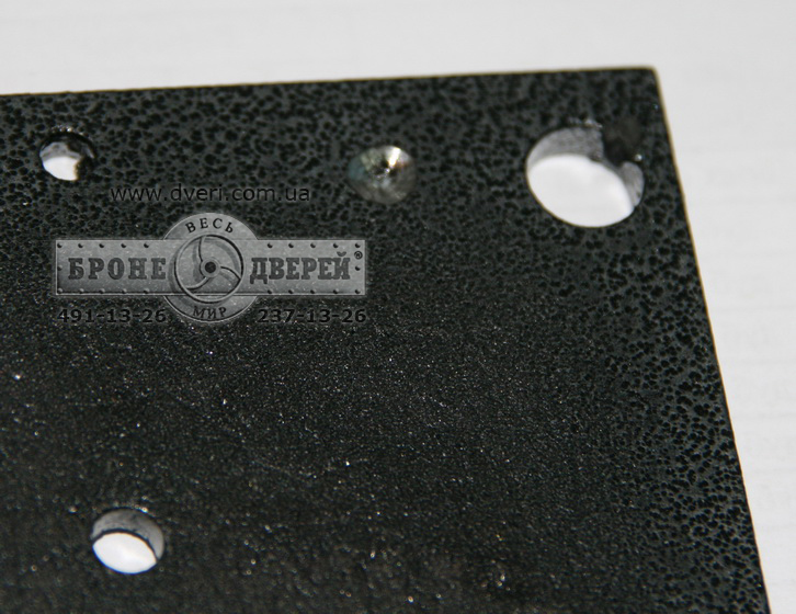

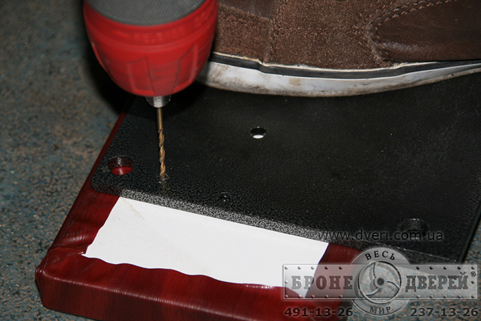

Мы решили проверить еще несколько замков Керберос, которые попали к нам в руки. Поскольку выше мы описывали похожие замки, то в данном тесте мы решили просто ещё раз проверить пластины на высверливание.
Обычными сверлами пластина не сверлилась, а спецсверлами, как и в случае с остальными пластинами других производителей, конечно всё пошло куда веселее. Марки спецсверел из моральных соображений не указываем. Пластина оказалась хорошей – как мы и ожидали.
