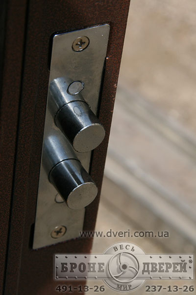

Фото бронедвери BODYGUARD с системой вертикальных тяг. На фото видна втулка (на фото белая) в которой ходит стальной ригель вертикальной системы запирания "краб". Бронедвери с системой "краб" могут изготавливаться в любой конфигурации.

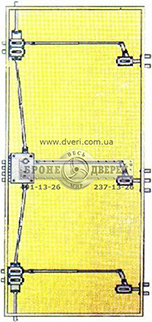

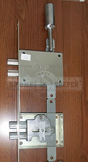

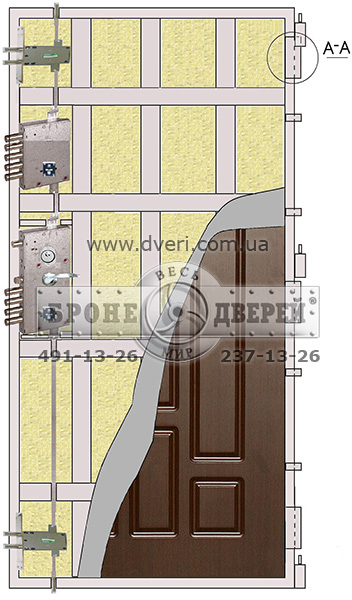

Система многосторонней фиксации входной двери или вертикальных тяг может включать в себя различные дополнительные системы и девиаторы, показанные на фото ниже.
Сложные системы вертикальных тяг в сочетании с различными девиаторами (дополнительные замки-ригели, работающие от движения тяг замка) обычно входят в комплект бронированных дверей с самой максимальной взломостойкостью, например 6-го класса по стандарту ДСТУ 1627. По желанию, такие системы можно ставить и на входные двери 5-го и 4-го классов взломостойкости. Некоторые производители металлических дверей умудряются ставить такие системы на металлические двери минимального 1-го класса взломостойкости ("защита от выбивания ногой") и таким образом выдают их за двери с высокой надёжностью. К сожалению, в данном случае - это просто имитация надёжной бронированной двери и увы не более. Например, китайские двери. Помните, само наличие данной системы не превращает металлические двери 1-го класса в бронированные двери хотя бы 4-го или 5-го классов взломостойкости. У вас есть возможность купить бронедвери высокой надёжности, включающие систему "краб". Для этого вам необходимо сделать заказ, позвонив нам по контактным номерам телефонов.
