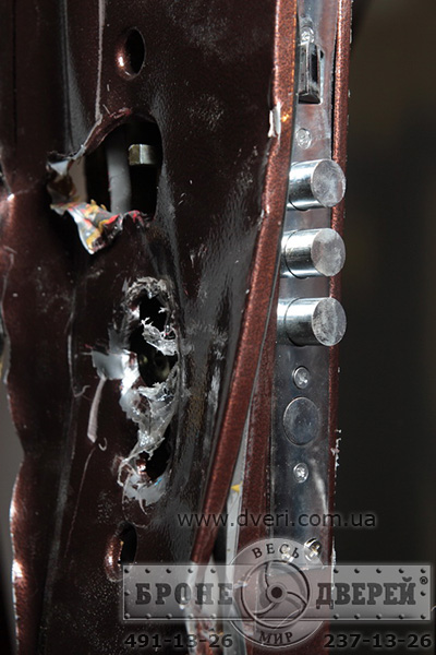

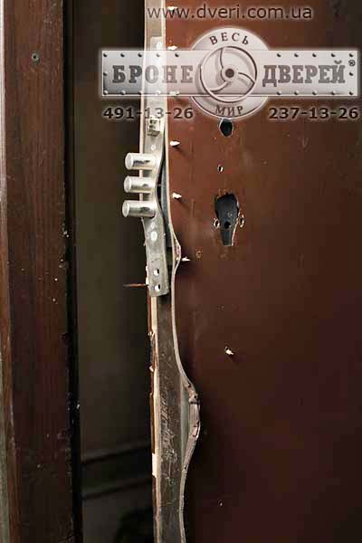

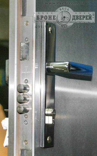

Раздутый или пустотелый притвор входной двери представляет из себя загнутый под углом лист тонкой стали. Такой притвор двери можно встретить на гнутых профильных дверях, двери из нержавейки, на китайских дверях и других. Визуально такие двери выглядят как двери с усиленным притвором, но на самом деле там пусто. По взломостойким показателям такой притвор обладает минимальной защитой.
Листовой притвор представляет из себя лист стали, которым перекрыт зазор между коробкой и полотном бронедвери. По результатам нашим многочисленных тестов такой притвор такое же эконом решение, которое в свою очередь не выдерживает серьезных попыток взлома. Данный тип притвора вы сможете увидеть на многих украинских дверях массового изготовления. Обычно толщина такого притвора составляет около 1,5-2 мм и он легко деформируется при взломе, практически не неся никакой защитной функции.

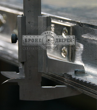

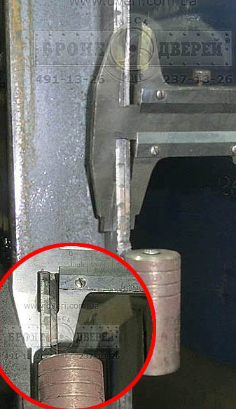

Раздутый притвор Листовой притвор Усиленный притвор двери BODYGUARD™ 3/1 - 4/2 модели равен 6-8 мм
Усиленный вариант притвора наше предприятие выбрало для своих защитных дверей BODYGUARD™. В нашем случае толщина притвора входных дверей, задача которых защищать проёмы от взломов, может составлять от 7 и до 20-30 мм стали! Толщина притвора зависит от класса взломостойкости двери. Причём речь идёт не о пустотелом притворе, а о полноценном притворе, толщина которого состоит только из стали.
