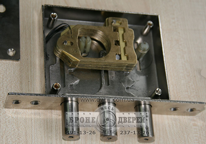

Мы разбирали этот замок и при первом осмотре он нам задал больше вопросов, чем дал ответов. Латунные сувальды необычной формы, специальные пластиковые втулки для передней части ключа. Все довольно необычно и добротно.

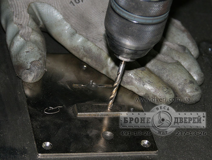

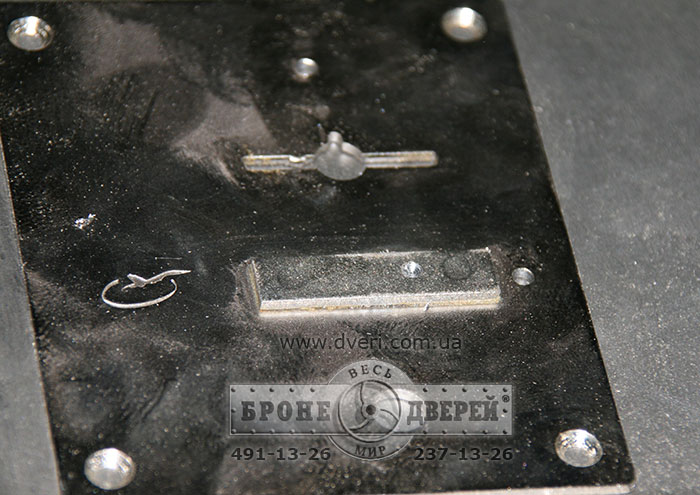

Естественно, мы не могли не заинтересоваться пластиной наклепанной на корпус замка в месте хвостовикавизуально мы так поняли, что это защита хвостовика от высверливания и взяв обычное сверло начали его сверлить. Результат нас немного расстроилпластина просверлилась. Смысл такой пластины нам остался не понятен. Признаем то, что до конца мы его еще не изучили и продолжаем свои тесты и испытания.
