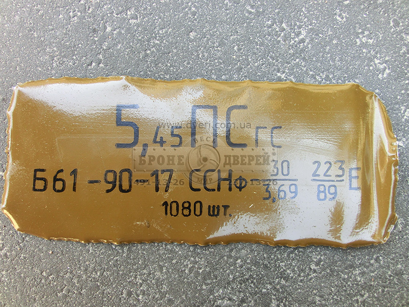

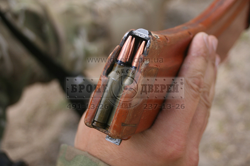

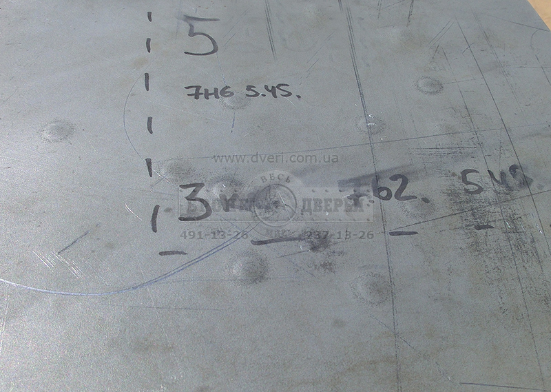

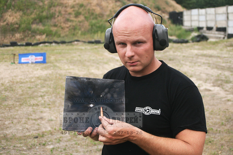

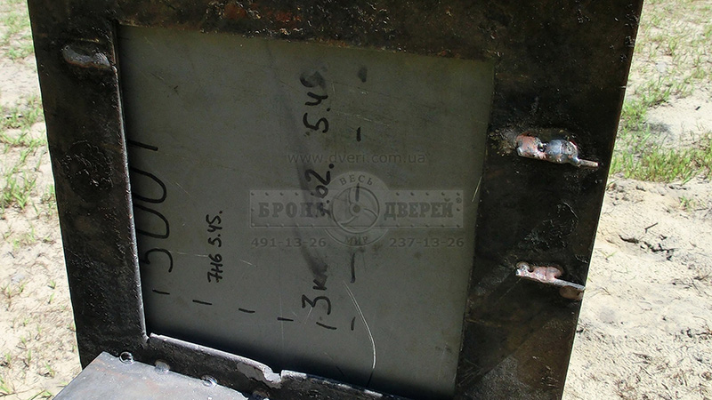

Компания «Весь мир бронедверей» рада сообщить об успешном завершении собственных пулестойких испытаний. Испытывался образец защитной бронестали толщиной 5 мм в плоскость которого было отстреляно 12-ть пуль 7Н6 (патрон 5,45×39 мм ПС).
Бронированные материалы, образец которых проходил испытания, используются для изготовления бронежилетов, бронирования транспорта, а нашей фирмой – для создания надёжных защитных входных дверей в квартиры и дома. Выстрелы осуществлялись с использованием автомата Калашникова АК-74М на дистанциях от 10 до 50 метров.
Ни одна из пуль 7Н6 с некалёными стальными сердечниками не смогла сделать пробоину бронематериале, используемого в производстве надёжных пуленепробиваемых бронедверей.

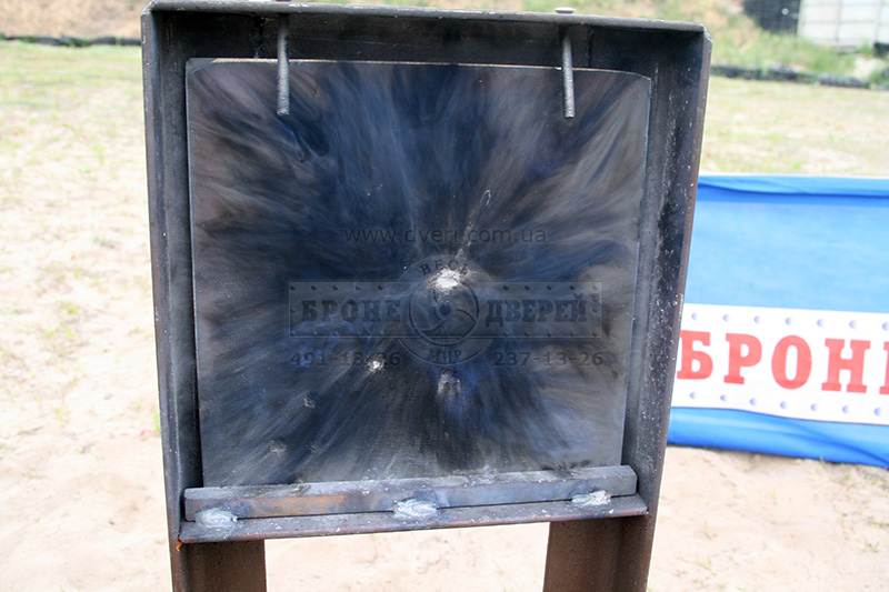

Внутренние испытания образцов бронированных сталей для бронедвери:
(тест пулестойких бронеблоков бронежилетов)

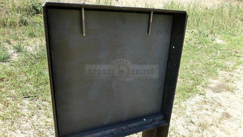

Сверхтвердая броня для бронежилетов и дверей толщиной в  4 и 6 мм.
В конце лета 2012 года наше предприятие организовало проведение испытаний бронированных материалов очень высокой прочности импортного производства.

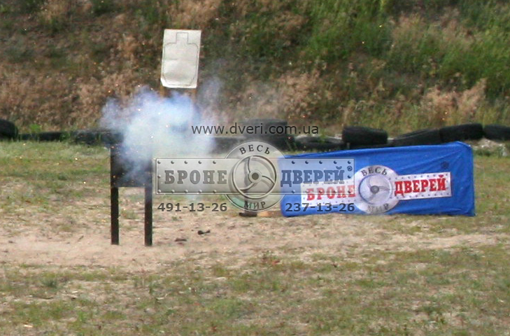

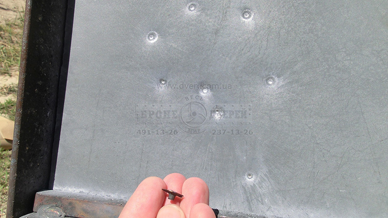

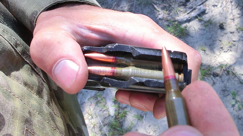

Для испытаний были отобраны два образца защитных бронесталей толщиной 4 мм и 6 мм. 4-ёх миллиметровая бронированная стальная пластина выдерживает попадание пуль 57-Н-231 со стальными сердечниками патронов 7,62×39 мм (оружие, например: автомат АК, карабин СКС или другое).

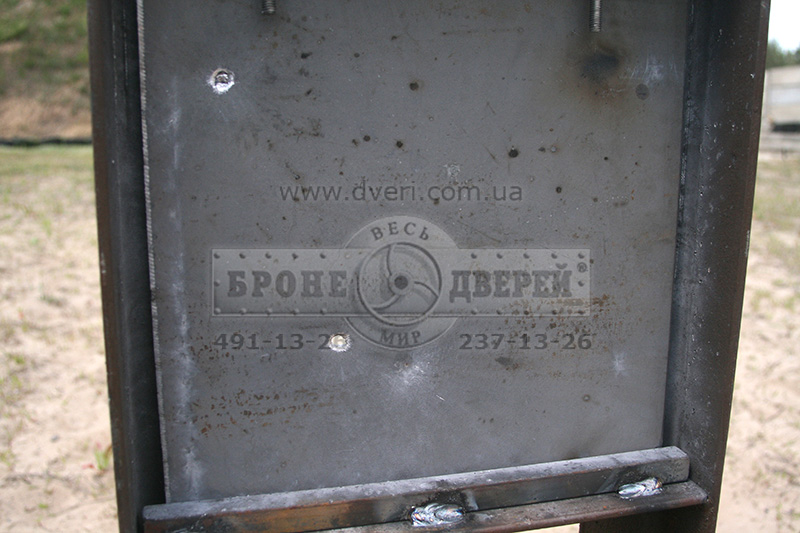

4 мм броня неуязвима к 7,62 мм пулям 57-Н-231! 5,45 миллиметровые пули 7Н10, увы, могут пробить входные двери из 4 мм бронестали.

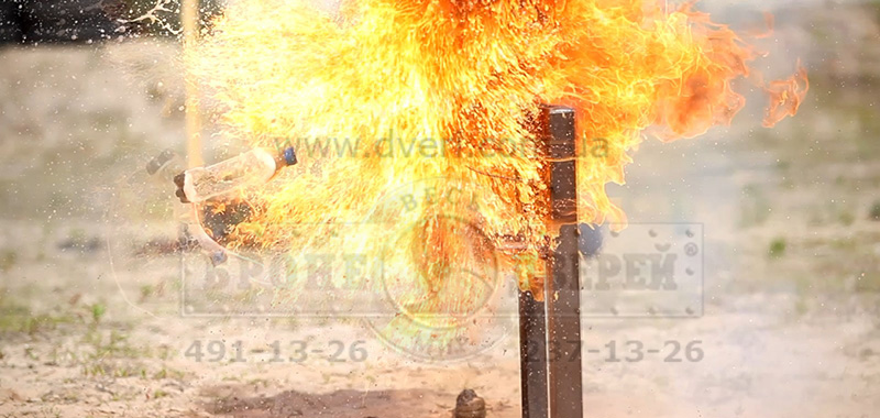

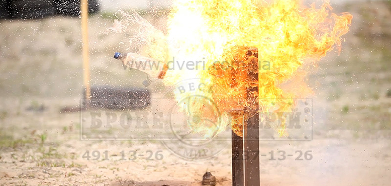

Сравнительная демонстрация поражающего действия бронебойно-зажигательных 7,62 мм пуль 57-БЗ-231 на 4 мм бронированной стали...
... решив купить бронедвери с полотном из этой 4 мм брони, вы не получите 100% защиту от бронебойных или бронебойно-зажигательных пуль!

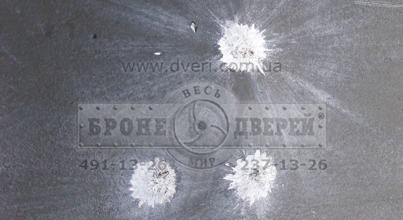

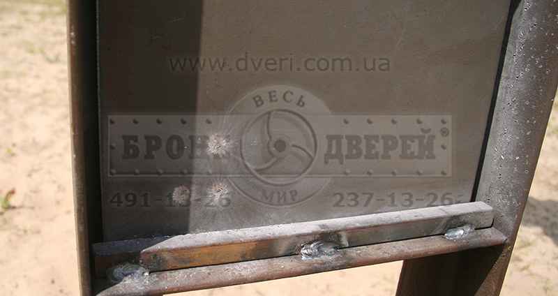

Бронированная сталь 6 мм уже являеется гораздо серьёзнее, выдерживая попадания бронебойно-зажигательных пуль 57-БЗ-231 патронов 7,62×39 мм для аналогичного оружия, а также пуль патронов 5,45×39 мм повышенной пробиваемости ПП – индекс ГРАУ 7Н10 для автоматов Калашникова семейства АК-74. Напомним, что сердечники пуль данных патронов 7Н10 проходят термическую обработку – закалку, что существенно повышает их бронебойные свойства.
Пули 7Н10 калибра 5,45 мм, пробившие 4 мм сталь, вряд-ли смогут нанести серьёзный урон 6 мм бронестали для серьёзных входных дверей.
У нас вы можете купить входные двери из такой 6 мм брони, которым не страшны бронебойно-зажигательные 7,62 мм пули и им аналогичные!
Область применения данных стальных пластин не ограничивается созданием защитных бронежилетов или бронированных автомобилей: эти особые материалы могут с успехом применяться для производства входных дверей высоких классов пулестойкости.
На видео хорошо видно сравнительное испытания 4 мм и 6 мм сталей выстрелами из автомата Калашникова калибра 7,62 мм. Для этих выстрелов мы использовали бронебойно-зажигательные патроны 57-БЗ-231 и ёмкости с горючей жидкости для визуализации: в случае пробоя образца брони пламя полыхающих паров невозможно скрыть.

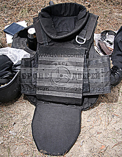

Броня на бронежилет
Испытания брони показали что  данную сверхпрочную импортную бронесталь хорошо использовать для бронежилета. Такая броня  относительно легка и обладает очень высокой защитой от пуль именно по этому она хорошо зарекомендовала себя как бронеблок на бронежилет.Вы можете купить бронежилет от производителя с такой бронеплитой или с любой другой по вашему желанию.
