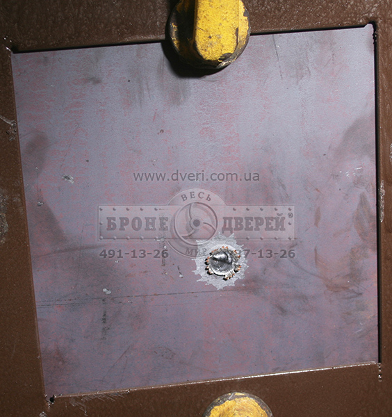

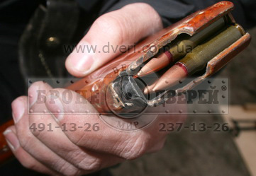

Начались испытания с тестирования разрушающего воздействия пуль патронов 7,62×39 мм. Индекс ГРАУ данных патронов – 57-Н-231 или, проще говоря, это патроны с обыкновенной пулей, которая содержит внутри стальной сердечник, изготовленный из нетермоупрочнённой стали. Это 3-ий класс пулестойкости согласно положениям государственного стандарта ДСТУ 4547:2006. Стрельба производилась из автомата системы Калашникова – АКМС.

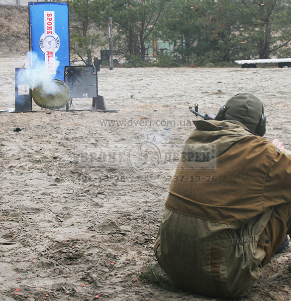

Стрельба из автомата по бронематериалам, которые мы используем для производства входных дверей в квартиры и для банков, производилась с расстояния около 8-ми метров. В каждый из образцов было произведено по одному выстрелу из АКМС.

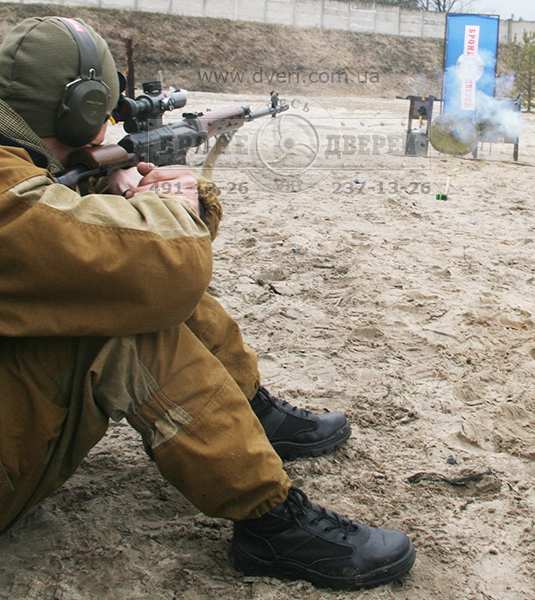

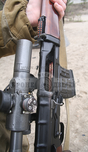

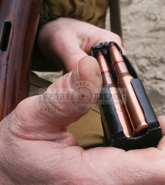

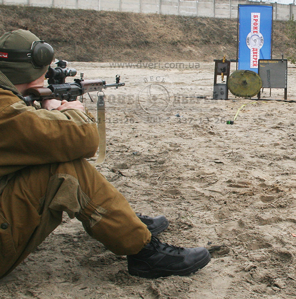

Ни одна пуля, выпущенная из АКМС не пробила ни один образец! Это был высоко прогнозируемый результат, но проверить всё же было необходимо. Далее, мы сразу повысили планку испытаний с 3-го класса пулестойкости до максимального – 6-го класса пулестойкости! Напомним, что согласно требованиями стандарта ДСТУ 4547:2006 на 6-ой класс пулейстойкости образец должен выдерживать попадания бронебойно-зажигательной винтовочной остроконечной пули Б-32 калибра 7,62 мм образца 1934 года со стальным закаленным (термоупрочнённым) сердечником. Для отстрела патронов (7,62×54 мм R) с такими пулями мы использовали винтовку СВД.

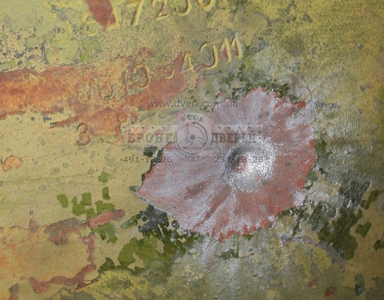

Вы можете видеть результат работы снайпера c винтовкой СВД: попадание бронебойно-зажигательной пули Б-32.

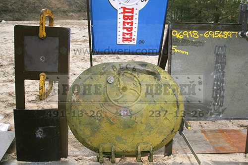

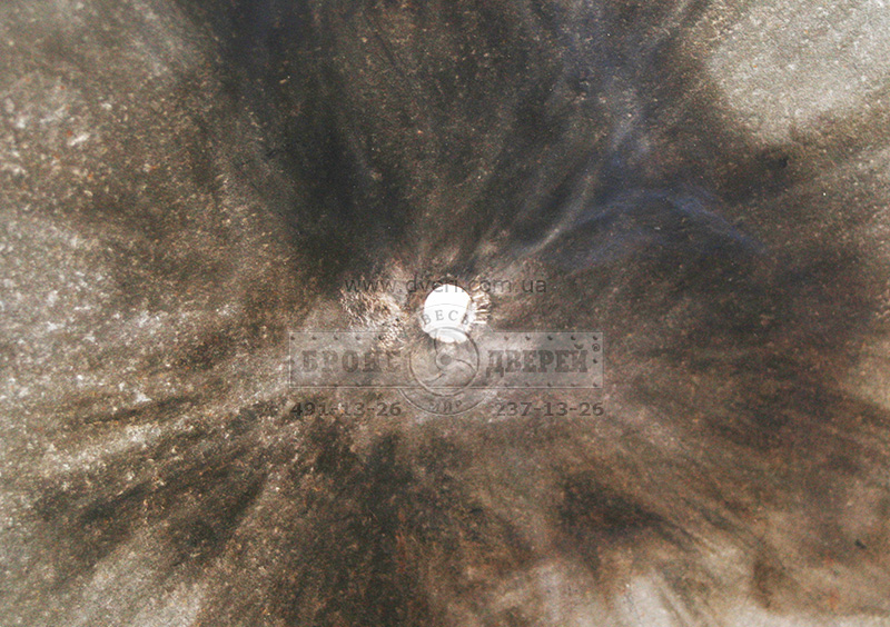

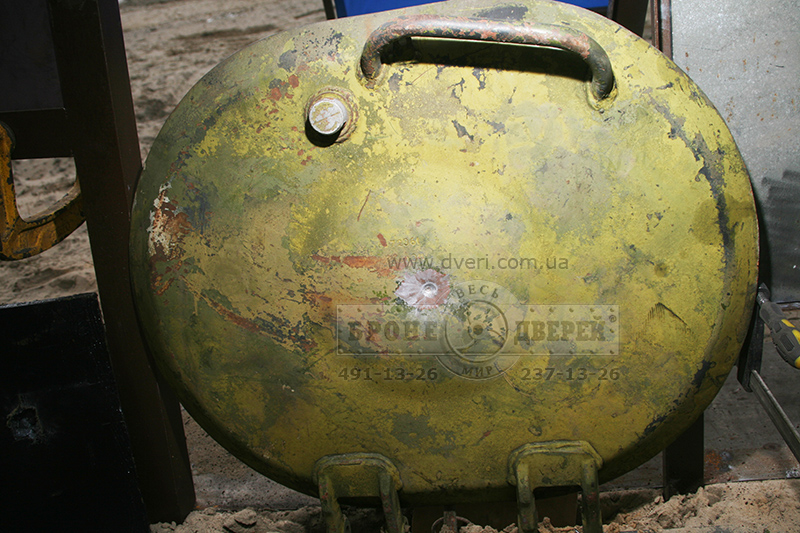

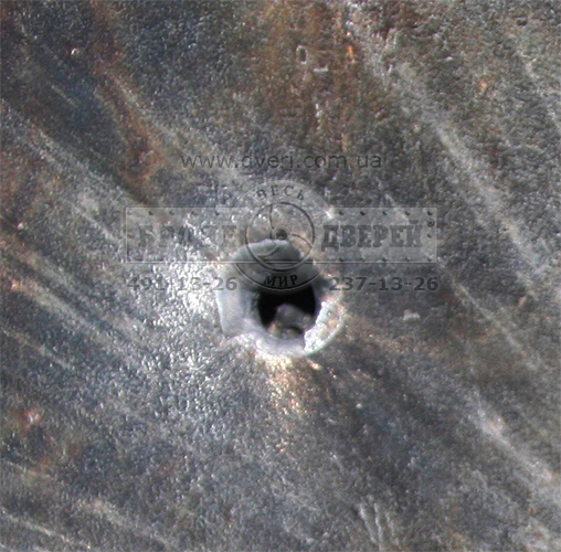

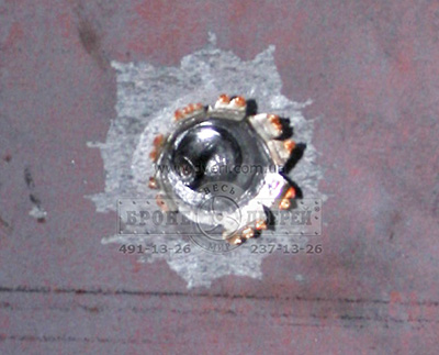

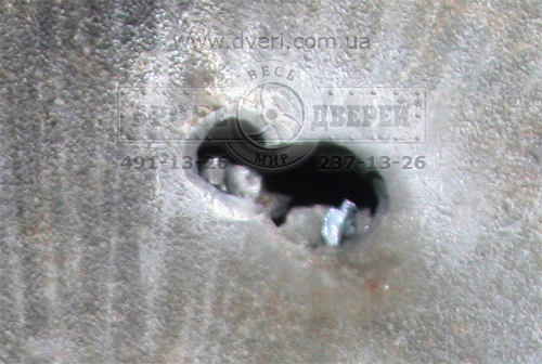

Бронебойно-зажигательные пули пробили бронированный люк от БМП толщиной 12 мм, сверхпрочную импортную броню толщиной 7 мм и другие образцы бронированных материалов, представляющие собой стальные пластины. Пули Б-32 калибра 7,62 мм не пробили украинскую бронекерамику 6-го класса пулестойкости по ДСТУ 4547:2006! Данная бронеплита полностью подтвердила заявленные характеристики.

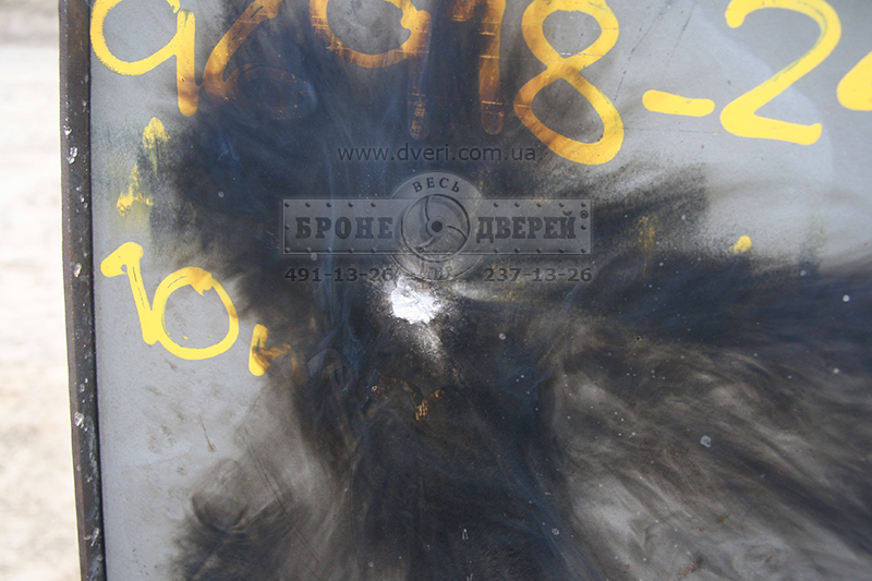

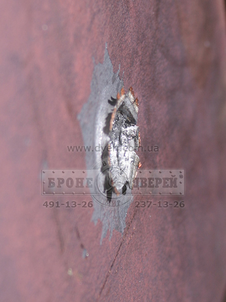

Следующим этапом была замена сверхпрочной импортной брони, применяемой для изготовления входных дверей, с 7-ми на 10-ть мм. Мы попросили снайпера ещё поработать над данным образцом патроном Б-32. Первый выстрел и... пуля не пробила! Затем второй в то же место и третий... И снова пробоя нет! Снайпер смог уложить все 3 пули на площади с металлическую монету.
Также в ходе испытаний бронематериалов для создания бронедверей проверялись и зарубежные образцы оружия, и боеприпасы, в том числе и немецкая снайперская винтовка Blaser R 93 LRS 2 калибра 7,62 мм под патрон 7,62×51 мм NATO (.308 калибр). Применялись патроны со свинцовыми пулями в цельнометаллической оболочке. Пулю Б-32 они не смогли превзойти.
В ходе испытаний проверялись различные бронематериалы, бронестали, отрабатывались варианты многослойного бронирования и т.д, которые мы будем использовать и уже используем в процессе производства металлических дверей. Пожалуй, лучше всех показала себя импортная бронесталь, которая при толщине в 10 мм выдержала попадания пуль Б-32! Кроме этого, она не просто выдержала выстрелы, а и осталась практически не поврежденной в отличии от бронекерамики.
Если провести итоги испытаний, то, пожалуй, можно сказать, что импортная сверхпрочная бронесталь победила бронекерамику по цене, лёгкости обработки, весу и многоразовости использования. Это очень важно т.к. от этого напрямую зависит цена бронедвери с защитными свойствами. Ведь бронекерамику после каждого попадания даже пистолетной пули необходимо менять или списывать, а вот бронесталь – нет.

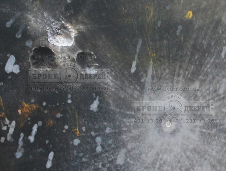

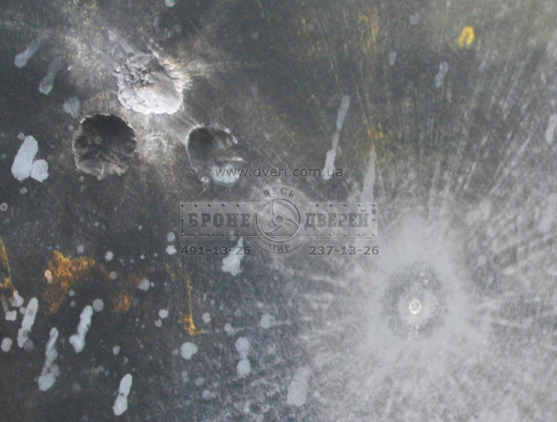

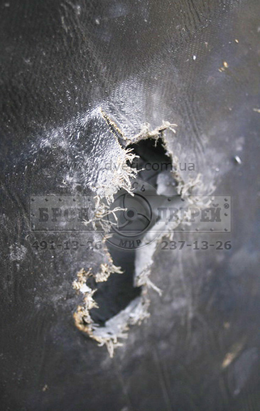

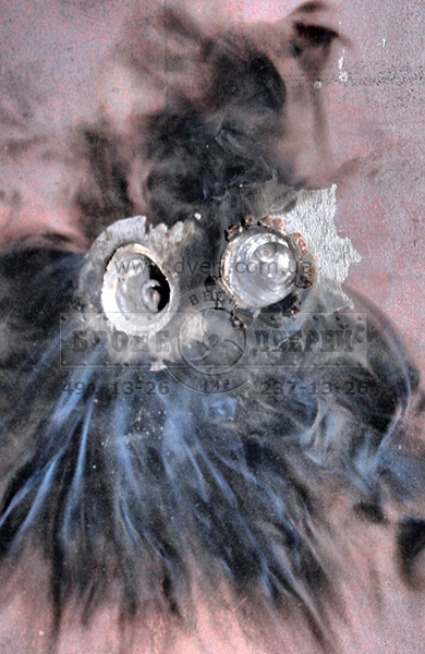

3 стальные плиты после попадания 3-ёх пуль Б-32, 2 рядом друг с другом. При детальном рассмотрении, видно что пули пробили 2 слоя толстых стальных плит и остановились только на 3 плите.
Если сравнить с пулей стальной АКМ (3 класс), то пробивная способность пули Б-32 7,62 мм оказалась примерно в 2,5 раза больше т. к. на фото выше видно как пуля стальная АКМ не пробила и 1 плиту, хотя плита была на грани и сзади видно большую выпуклость. Это наглядная демонстрация действия бронебойной пули.

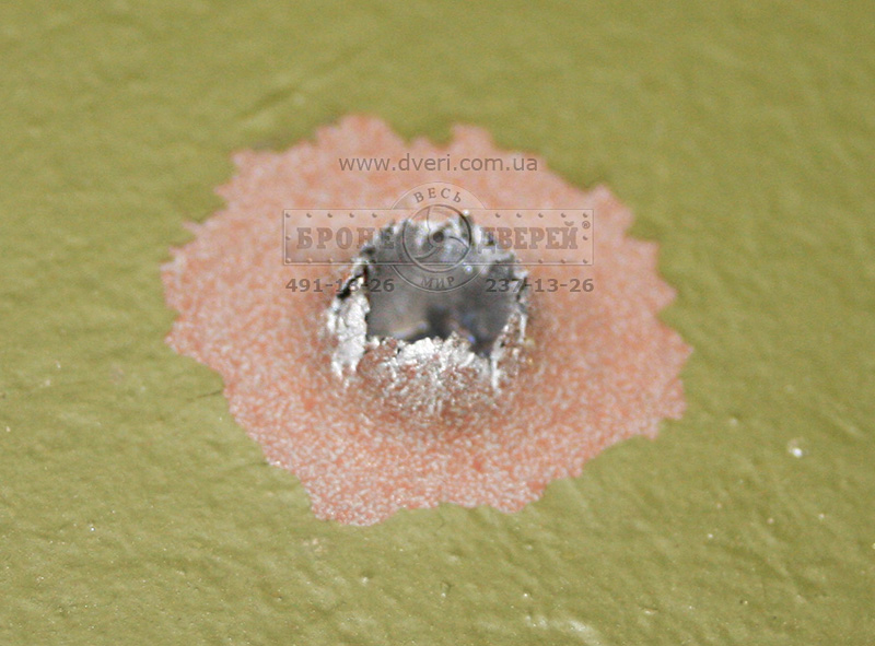

Замедленный расстрел 5 мм импортной бронестали из автомата Калашникова:
(одно из первых испытаний бронематериалов на бронежилет купить который можно у нас)
В начале зимы 2012 года на стрельбище мы провели очень необычные испытания небольшого образца импортной шведской бронированной стали. Мы не стали расстреливать целую дверь поскольку нам важно было проверить пройдёт ли пуля насквозь именно бронированный стальной лист.
Стрельба велась из АК-74М калибра 5,45×39 мм. Магазин снаряжался патронами с пулями 7Н6М по обозначёнию ГРАУ: пуля со стальным нетермоупрочнённым сердечником.
Как видно на видео пуля 7Н6М при попадании в образец бронестали толщино 5 мм разлеталась в дребезги, оставив после себя лишь небольшую вмятину. Мы специально для сравнения произвели первый и второй выстрелы мимо бронестали: та же пуля, но при попадании в металлическую конструкцию для фиксации образца брони в вертикальном положении, изготовленную из обыкновенной стали СТ-3, прошивала металл насквозь.

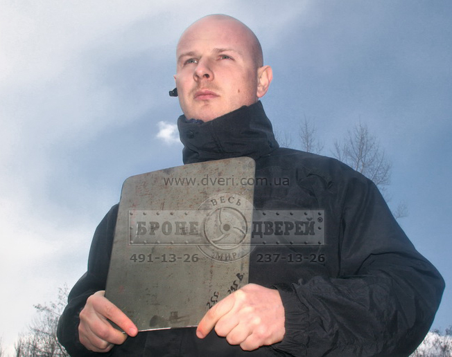

Летом 2012 года наши специалисты вместе с сотрудниками спецподразделения Украины завершили проведение пулестойких испытаний нескольких образцов пуленепробиваемых бронированных пластин толщиной 4 мм, 5 мм и 6 мм.
