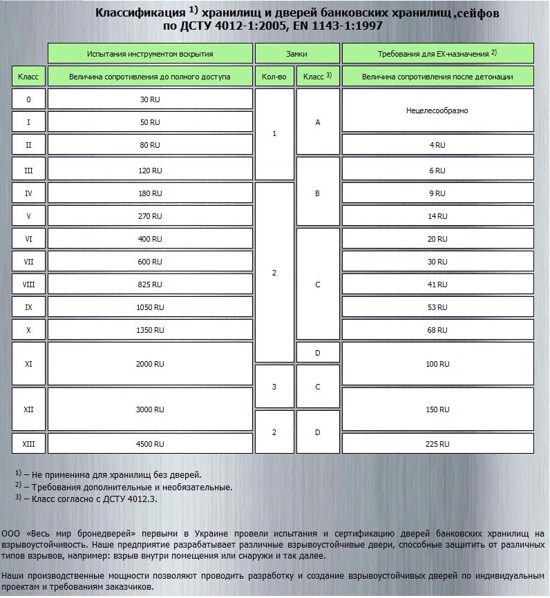

Сравним таблицы классов.

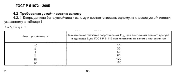

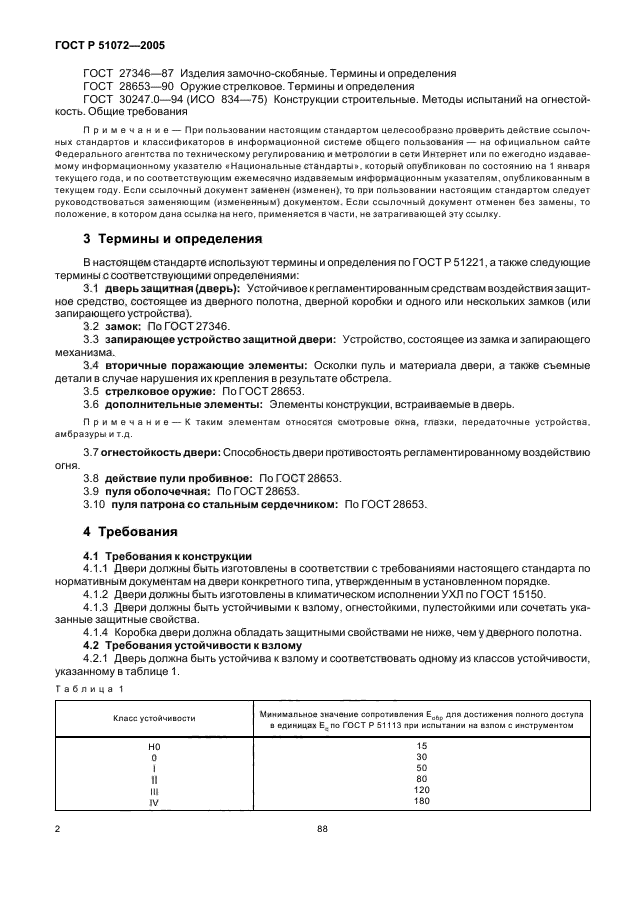

EN -1143( ДСТУ 4012) и ГОСТ Р 51072-2005
Как видно из таблиц классы и единицы сопротивления в них совпадают. Например 4 класс в обоих стандартах= 180 единицам сопротивления.
Видимо это результат того что написано в стандарте ГОСТ Р 51072-2005, а именно что при его создании руководствовались европейским EN -1143.

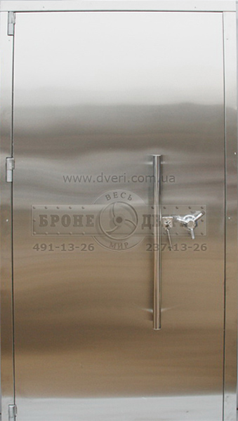

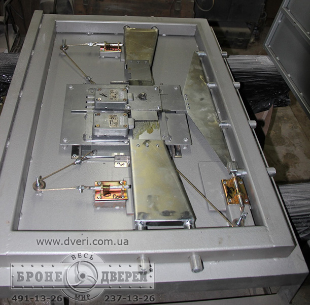

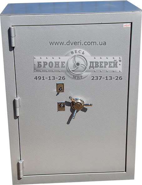

Разница между ГОСТ Р 51072-2005 EN -1143 в замках. Как я понял по ГОСТ испытываются двери с квартирными замками. А по EN -1143 обязательно использование замков-блокираторов и ригельной системы как на фото.
Соответственно такие двери по EN -1143 будут и со штурвалом как на фото. То есть если двери с обычными квартирными замками
то они не могут полностью отвечать EN -1143 именно из за типа замков.

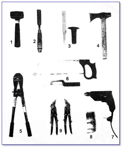

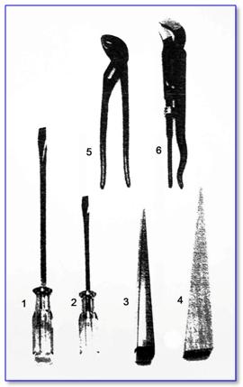

по 1627 класс -ограничивает время на взлом и инструмент. Чем выше класс- тем больше времени дается вору и более сложный инструмент.
Например 2 класс взломостойкости -это инструмент вроде отвертки и пассатижей и всего 3 минуты работы инструментом.
двери 6 класса должны выдержать и кувалды и топоры и болгарки и уже не менее 20 минут работы инструмента.
Таким образом пока 1 вор будет ломать двери 6 класса, его напарник используя этот же инструмент реально сможет взломать примерно 15-25 дверей 2 класса!
по 4012 ( EN-1143) . Все иначе класс-это только время, а инструмент можно использовать разный. У разного инструмента разное количество штрафных балов, например у молотка меньше баллов, а у газового резака больше. Это означает, что например на взлом двери 3 класса дается 15 минут работы гаового резака или несколько часов работы молотка.
В данном случае вы можете сравнить время стойкости двери 2 класса- 80 единиц и двери максимального 13 класса- 4500 единиц.
Вот как можно сравнивать такие двери. Более точно про единицы RU описано тут EN 1143
Теперь вы видите как благодаря классам можно определить какая дверь лучше и конкретно определить насколько лучше и по какому параметру.

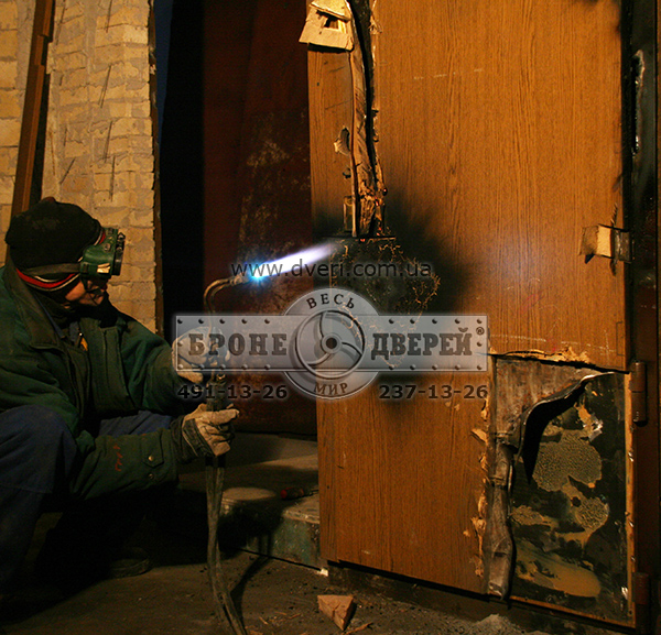

2) Давайте представим, что мы купили 2 одинаковые бронедвери и взломали двери по разным стандартам. 1 бронедверь взломали инструментом по стандарту 1627, 2 дверь инструментом и по правилам ДСТУ 4012.
Например давайте виртуально взломаем двери бодигард 6/3 (сертифицированные на 6 класс по 1627.
Двери 6 класса БГ 6/3
раздел данной бронедвери:
http://dveri.com.ua/articles/Nevskryvaemye...DZVP_6_3_6.html
Открою вам секрет, такая дверь может продержаться дольше, чем дверь 2 класса по 4012.

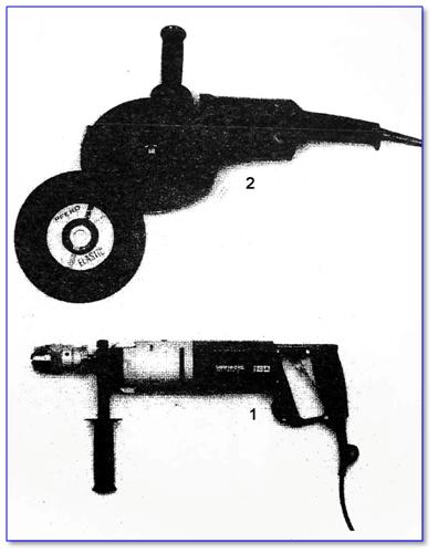

Как правило, 3-й европейский класс взломостойкости входных дверей соответствует 1-му российскому. 1класс-это 50 единиц(RU), если для примера брать болгарку с большим кругом-то это может быть около 50 (RU) : 10 Единц-значение средней болгарки= 5 минут стойкости.
2 класс-80 (RU) = 8 минут работы Болгаркой. Имеется ввиду чистое время работы инструмента. Но на самом деле человеку необходимо подключить инструмент, заменять круги, менять положение рук и т.д. По этому фактическое время нахождения перед дверь с момента появления перед ней и до момента проникновения через дверь может быть примерно таким. Вермя взлома * 2-2.5 раза.
В Европейском стандарте 1627 возможно использование болгарки только в 6 классе и на 6 класс двери должны выстоять не менее 20 минут. Это может соответствовать примерно 4 классу по стандарту 4012 - 180 RU=180:10=18 минут. Т.к 18 -это меньше, чем 20 минут, значит надо брать следующий класс-5, а это уже 270 RU, а значит 27 минут работы большой болгарки с абразивным кругом.

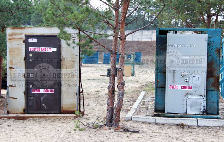

Мы проводили испытания дверей 6 класса по EN 1627 -2014
Вот они Испытания Бронедвери 6 класса взломостойкости
И примерно в то же время мы проводили испытания дверей банковских 4 класса по стандартам EN 1143 или бывший ДСТУ 4012 или примерный аналог
ГОСТ Р 51113-97
Испытания банковской двери 4 класса взломостойкости по EN 1143
Двери были выполнены из примерно одинакового защитного слоя -это 5 см спец. банковского полотна. И он показали примерно такое равенство.
6 класс по
EN 1627 -2014 примерно= 4 классу по EN 1143
То есть, мы спустя 3 года доказали нашу теорию на практике!

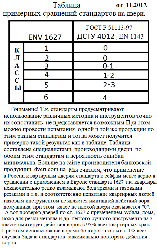

Приблизительное значение стандартов может выглядеть так:
Как вы поняли мы просто условно( в уме) взломали 1 и ту же дверь инструментом но определенный классы сравнили результаты.
Почему в таблице например 6 класс по 1627 отвечает 3-6 классу по 4012? почему такая разница?
Дело в том, что двери можно ломать или через полотно или через уязвимые слабые места замков и т.д. Обычно двери которые изготовлены по 1627 не оборудованы дополнительными ловушками, в отличии от дверей по стандарту ДСТУ 4012. Именно по этому некоторые двери различных производителей смогут показать например только 3 клаас, а другие двери например 5-6 по 4012 и т.д.

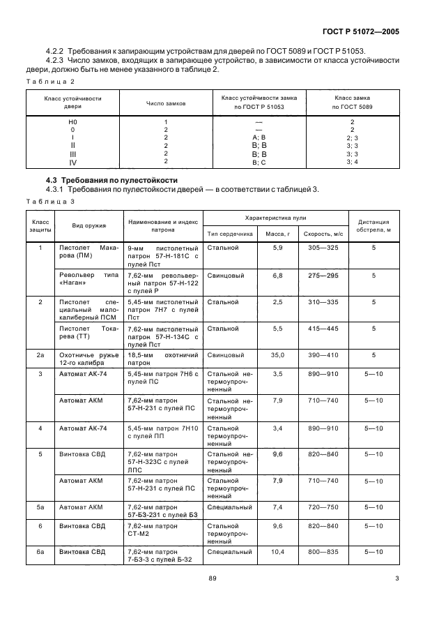

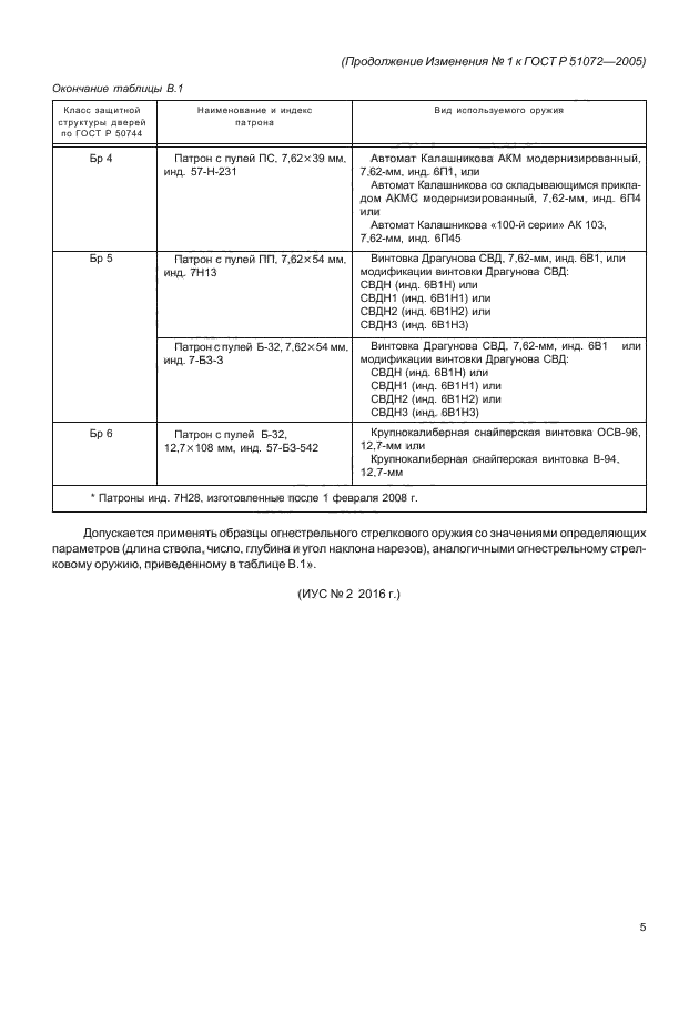

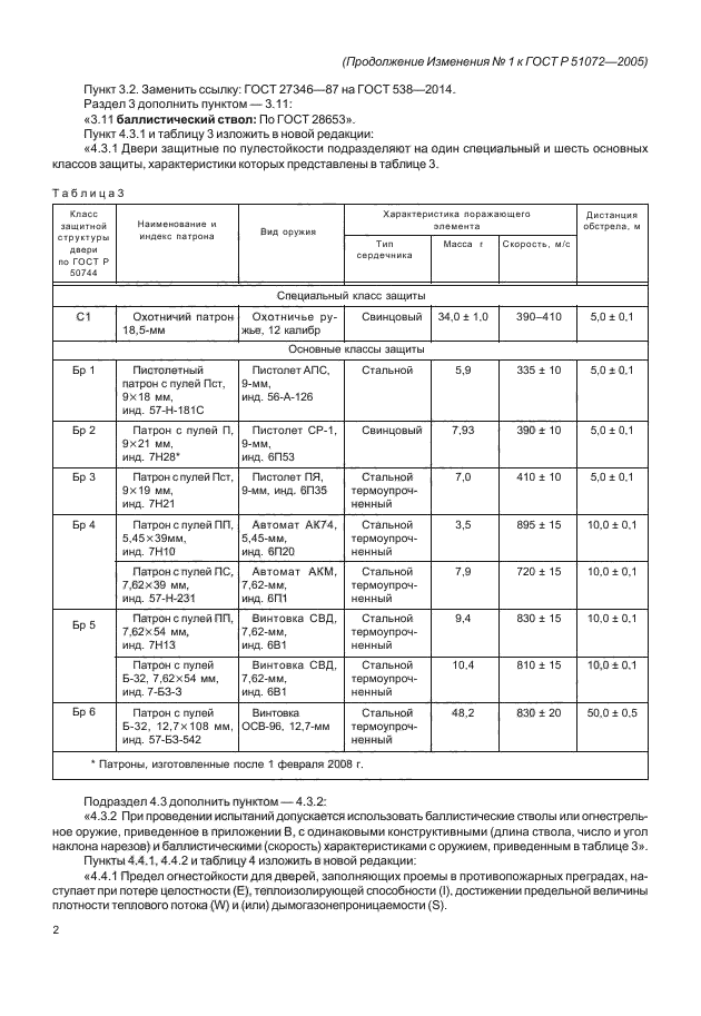

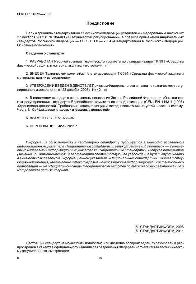

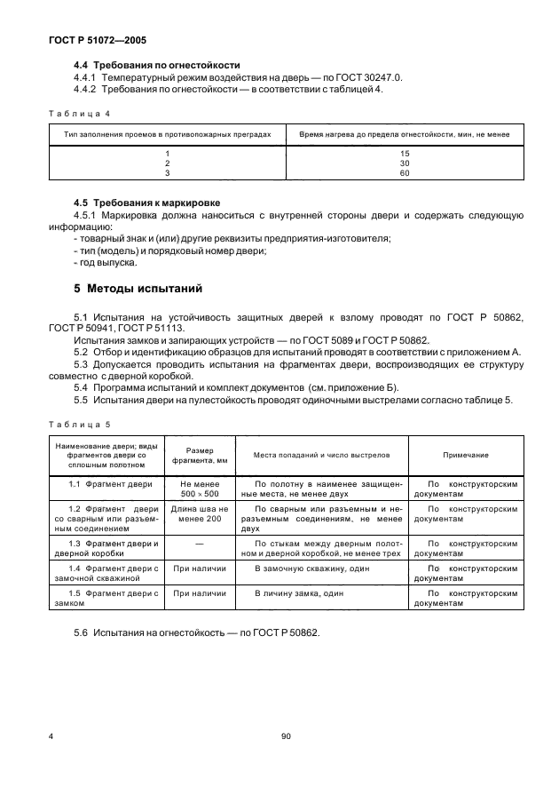

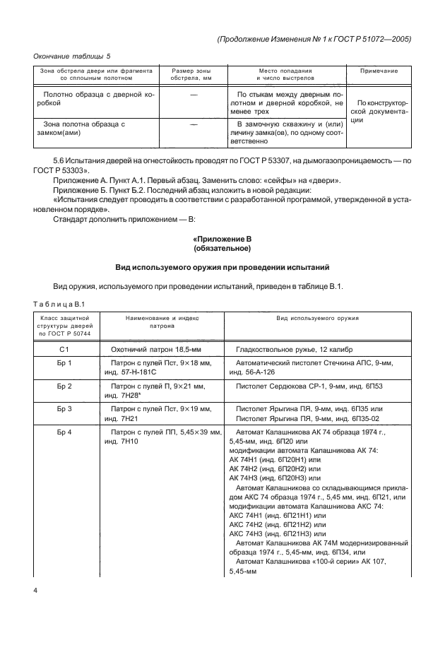

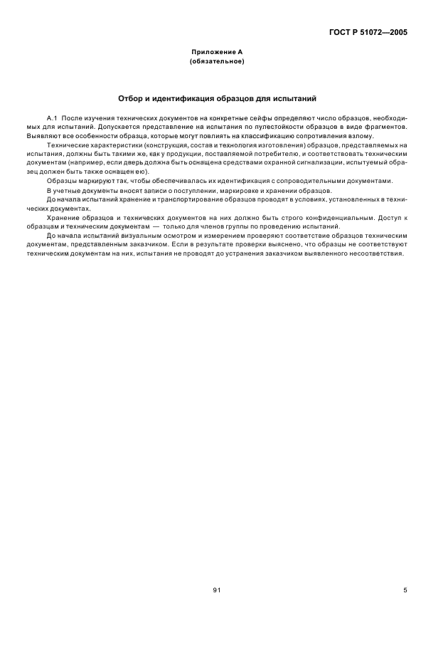

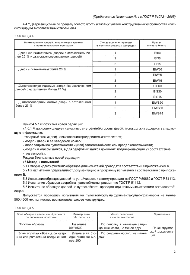

Гост Р 51072-2005
В том виде, в котором мы его нашли в интернете в открытых источниках можно посмотреть ниже.
