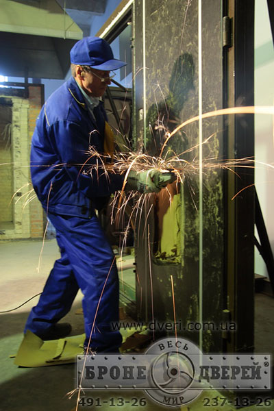

- класс взломостойкости 4( не менее 30 минут взлома ломом, дрелью, кувалдами и т.д)
<a href="http://dveri.com.ua/articles/Zaschitnye_pu...plektaciya.html" target="_blank">http://dveri.com.ua/articles/Zaschitnye_pu...plektaciya.html</a>
Испытания двери:
БОДИГАРД 5/2 2000 долларов
-класс взломостойкости 5( не менее 30 минут взлома БОЛГАРКА малая и ломом, дрелью, кувалдами и т.д)

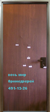

Вот и я спрашивая почему у них 2 класс, ведь вот так выглядит дверь 2 класса:
http://dveri.com.ua/news/Sertificirovannye..._vtorogo_klassa
Исходя из сравнений этих дверей у меня складывается мнение, что "Эльбор Люкс" не дотянет по времени взлома примерно в 3 раза!!!

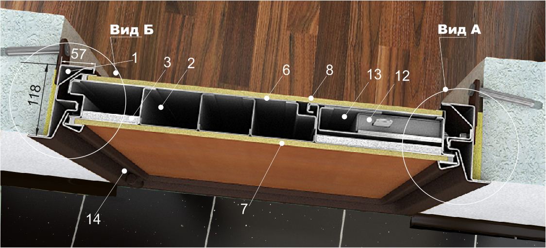

1) ■Изготовлена из двух листов высокопрочной стали по 2мм.,
Мое мнение- сталь стандартная холодного ката прочность стандартная( ниже, чем у горячего ката). Одним словом:
высокопрочной-ЧЕС. Или это сталь 65 г с специалной термообработкой ??? blink.gif sad.gif
2) ■Внутри полотна имеется 15 ребер жесткости
Вы наверно сразу подумали, что дверь крутая и 15 ребер-это просто писец! Как вы думаете сколько ребер в дверях в банковские хранилищи 2 класса, ссылка на эти двери:
[youtube]http://youtu.be/MqQGgdUzrpc[/youtube]
У ЭТОЙ ДВЕРИ ..... всего 6 ребер sad.gif но каких!
В этой двери:
http://dveri.com.ua/articles/Ispytanie_dve..._DSTU_4012.html
