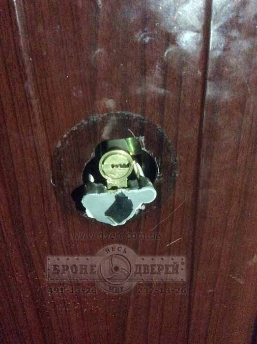

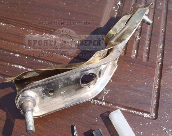

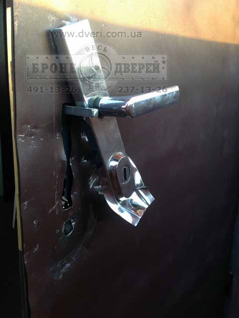

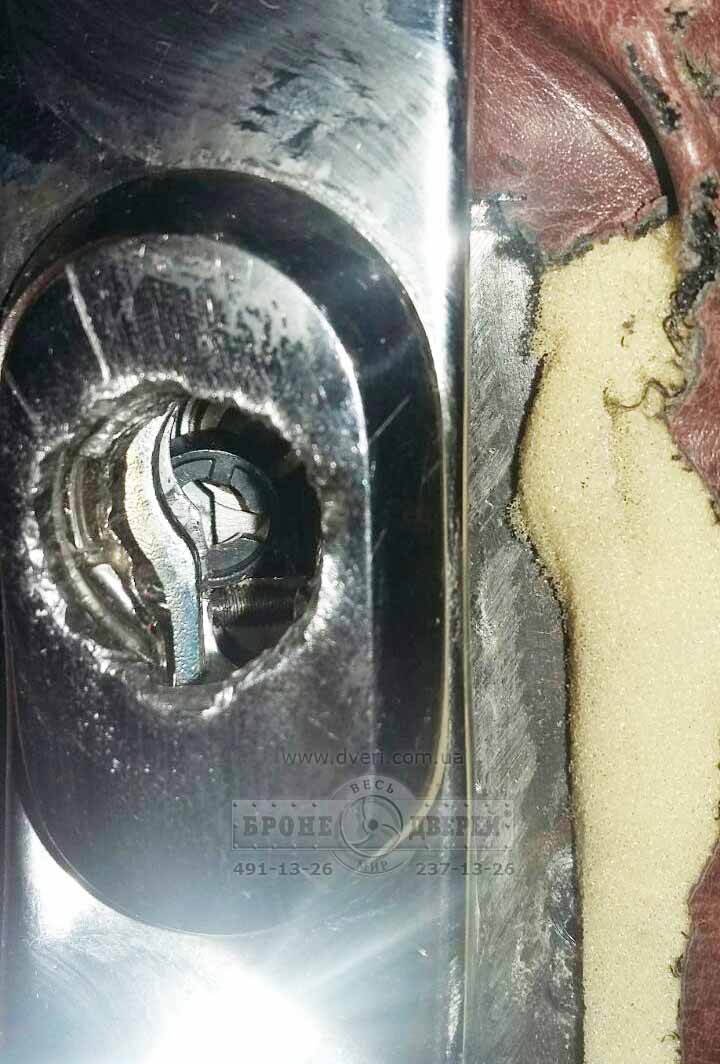

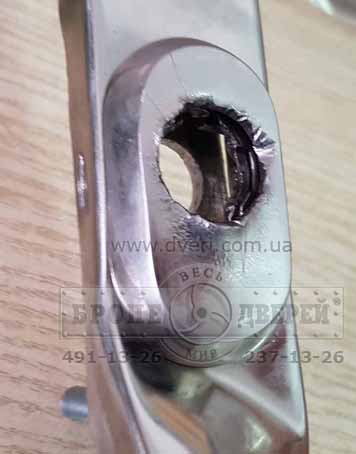

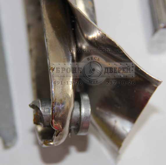

А есть случаи удачного сбивания ручек с накладкой ROSTEX R1/R4?
Я понял, что в одном случае просто замок в этой ручке не был закрыт. Если стандартный вход для вора - перелом цилиндра, какие шансы, что он начнет отжимать или пробивать тамбурную деревянную дверь не зная что за ней?
4.2.2016, 14:46
Взломы дверей с защитными ручками ROSTEX R1/R4

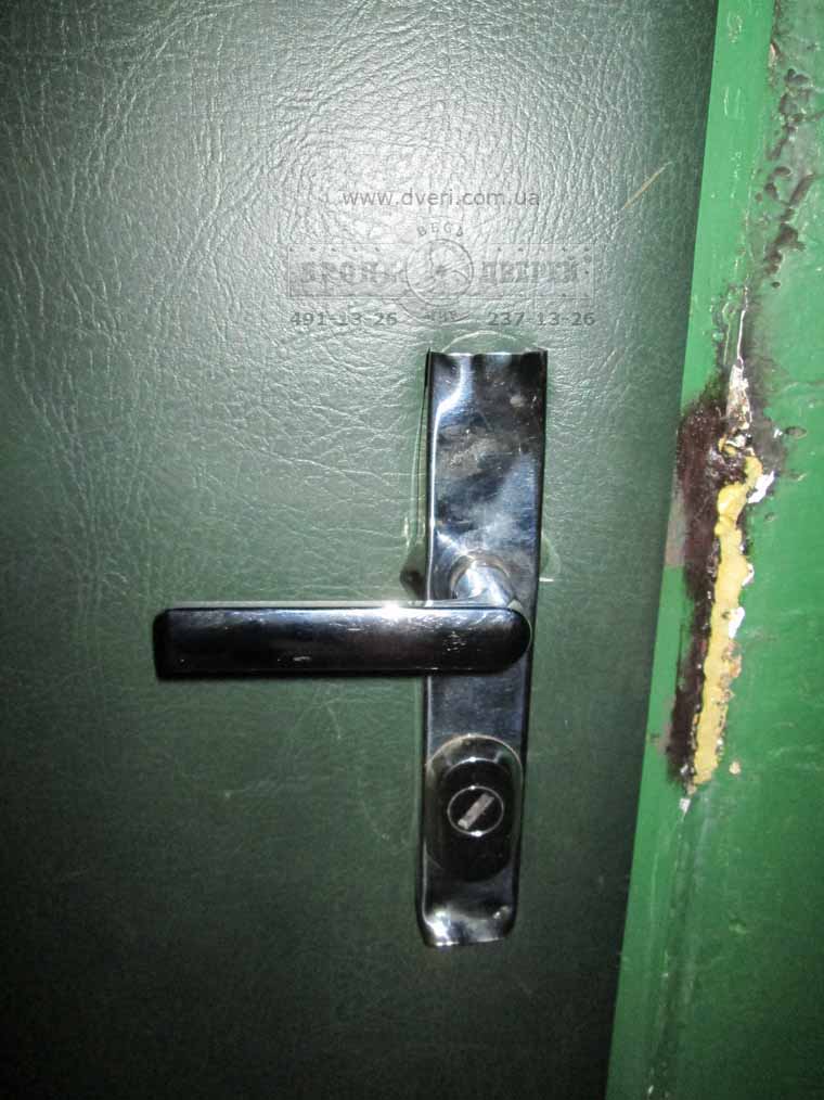

Ломали ли воры ручки ROSTEX R1/R4?
Да, пытались, вот 1 из случаев крим взлома, нам потом передали ручку для теста того, что осталось:
http://dveri.com.ua/articles/Sverlenie_zas...STEX_R1_R4.html
Вам известен случай взлома двери и кражи имуществаиз-за двери с ручкой ROSTEX R1/R4:
Взлом ручки Ростекс и цилиндра Мультилок с платой против перелома.
http://dveri.com.ua/forum/index.php?showto...post&p=4118
Взлом двери с ROSTEXR1 R4, Мультилоком МТ-5 и Аблоем Протек, эти же люди что и выше.
http://dveri.com.ua/forum/index.php?showto...dpost&p=702
2018г
http://dveri.com.ua/forum/index.php?showto...post&p=7187 Взлом двери с ручкой Ростекс ул. гер Севастополя.
так что вопрос, как видите филосовский. Может ли ручка защитить от среднестатистического вора?
Вроде как может попробовать, но ей надо дать хоть 1 шанс и минимум на нее надо закрывать дверь smile.gif
Я лично сам тестировал данную ручку и присутствовал на открытых испытаниях такой ручки. Она действительно хороша!
Но для защиты от воров сейчас, которые орудуют в Киеве и др. городах-ее 1 не достаточно!
Напоминаю, что данная ручка создана для дверей не выше 4 класса! Только до 3 включительно.
Но во многих случаях эта ручка(защитны фурнитура) ROSTEX R1/R4-слишком хороша и в разы превосходит уровень защиты самих дверей.
К чему я?
Ручка не защитит от:
-забивания ригелей,
-отжима ломом
и многие другие методы.
Все крутится вокруг того что класс защиты двери должен отвечать классу замка и все должно быть сертифицировано на взлом не ниже 4 класса.
Да, еще совет. Закрывать на все замки...

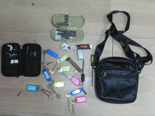

Полиция поймала домушников с дубликатами ключей от 40 квартир!
Игорь, прокомментируйте плиз новость:
https://www.facebook.com/kyiv.gp.gov.ua/pos...0098692001491:0
Так, на початку грудня минулого року на столичному Подолі працівники поліції зупинили двох чоловіків, які несли по дві великі дорожні сумки. При перевірці даних громадян, виявилось, що чоловіки направлялись до свого автомобіля одразу після вчинення квартирної крадіжки. Оглянувши сумки зловмисників, правоохоронці виявили викраденого майна на суму понад 100 тис. гривень. Крім цього під час огляду їхнього автомобіля були вилучені 40 дублікатів ключів з адресами та номерами квартир, які злочинці збиралися в подальшому обікрасти.
Зловмисниками виявилися місцеві жителі 38 та 30 років, раніше судимі за вчинення аналогічних злочинів.
Цього разу їм інкримінують ч. 3 ст. 185 КК України, що тягне за собою покарання у виді позбавлення волі на строк до 6 років.
Невольно возникает вопрос: откуда у злодейских граждан дубликаты ключей к 40 квартирам? Судя по фото - дешёвых сувальдников.
Установщики дверей собирают коллекцию или где-то ГСО прохудилось? (во второе не очень верю)

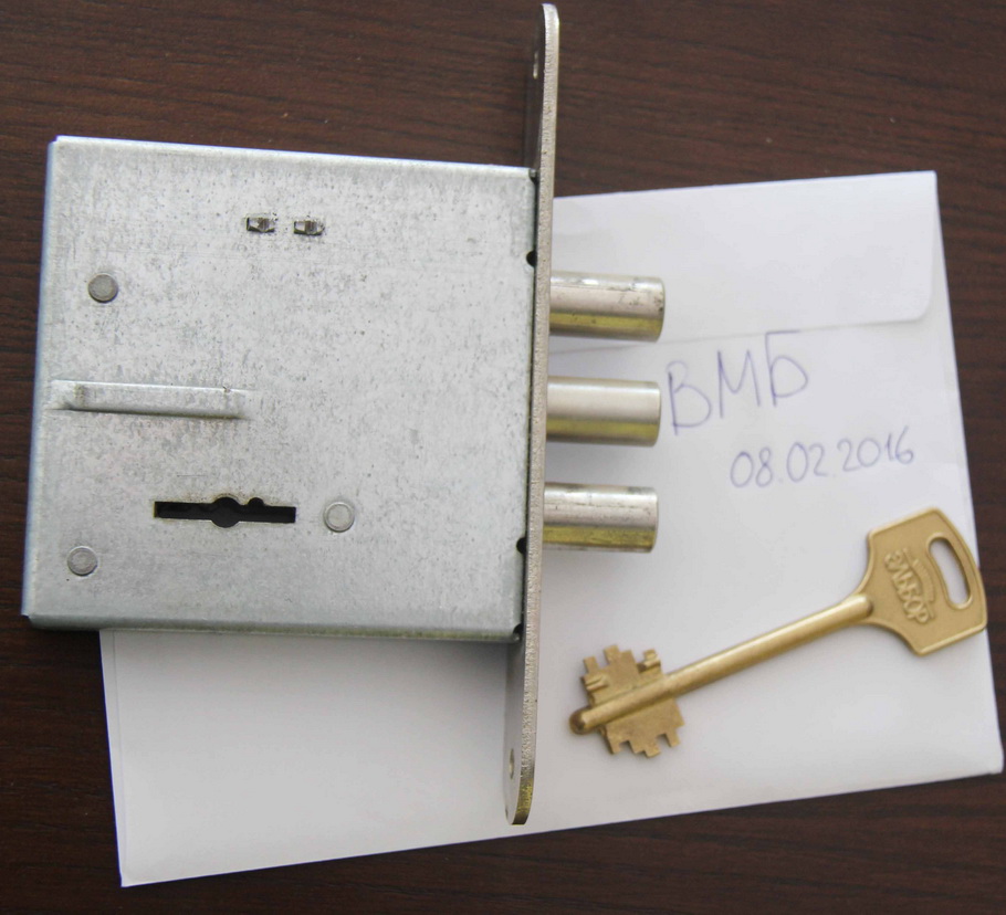

Строители?
6.2.2016, 1:21
Цитата(axez @ 5.2.2016, 20:00) *
Предположу, что дом новый, квартиры с так называемыми "дверями после строителей".
Там врезной сувальник дешевый и нижний целиндровый, естественно без брони.
Им нужен только дубликат сувальника, который строителям заиметь ну пару пустяков. Цилиндры обычно хозяева меняют. На цилиндры дубликатами даже не заморачивались, все равно уже сменен, на это у них есть разводной глюч, отвертка.
На всяк случай набор крючков для сувальников и ступцинка для их фиксации.
Все для тихого взлома.
Единственно, смущает почему именно разводной ключь, газовый для этого удобней. dry.gif

1) Воров поймали не с отмычками, а с дубликатами ключей! Это то, что я часто пишу, что
по данныйм ннашей статистики в Киеве примерно около 5-7 % квартир вскрыто НЕ ОТМЫЧКАМИ, а ОТМЫЧКАМИ ИЛИ ДУБЛИКАТАМИ КЛЮЧЕЙ!
И пока вора не споймали-нельзя утверждать что это отмычка или копия ключа.
Вот данные из нашей статистики взломов:
Исходя из статистики взломов ворами дверей с сайта www.dveri.com.ua
применение инструмента ИМЕННО ВОРАМИ примерно такое:
-Болгарка ___________________1-2 случая. _____________ 6 класс____________ 05%
-дрель _____________________ 2 случая _______________ 4 класс ____________ 1%
-пассатижи, ломы, отвертки_____ 200-250 случ ___________2-3 кл. ____________ 80-90%
-выбивание ногой ______________0 сл. _________________1 класс. ______________0%
-отмычками или дубликатом ключа 17 сл____________________________________7%
2) Откуда у воров слепки? Надо что б они рассказали smile.gif Или следователи накопали инфу. Возможно у ДСО взяли копии ключей квартир на сигналке или у продавцов дверей или у работников жека, которым тоже могли сдавать дубликаты и т.д.
Тут нет смысла гадать. Надо ждать результата следствия. Но, что мне бросилось в глаза....
На фото все сувальдники, все типа Класса, у меня дома 1 такой лежит после аналогичной квартирной кражи.... Я специально его взял и сфоткал, прямо сейчас, что б вы видели каким хламом у меня завалена квартира smile.gif
Возможно некие типы пробегались по парадным с самоимпрессионной отмычкой и проверяли именно те квартиры, где стоят такие замки и если отмычка подходила к замку- считывали с него рисунок ключа и записывали.
Что такое самоимпрессионная отмычка- мы уже рассказали тут: http://dveri.com.ua/forum/index.php?showtopic=326
Потом набрав базу с ключами и адресами- передали ее другим типам( продали, например по 100 баксов за 1 копию и адрес), а уже другие типы купив инфу пошли бомбить хаты!
Результат. Первые имея отмычку-заработали например 4 000 баксов не совершая преступления!!!
А вот вторые уже не имя такой отмычки рискнули и конечно получив награбленное куда больше чем 100 баксов с 1 квартиры- попались.
Ото-так!
Хотя может они и сами все провернули. Это просто 1 из версий. Ждем расследования.

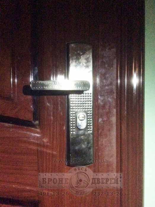

Взломали китайские двери в Киеве
на Русановке.
Случай произошел в 2015 году, но мы только сейчас за него вспомнили и решили его добавить.
На объекте был мастер Александр.
Китайская жестяная дверь. 2 цилиндровых замка. Из того, что мы узнали. Верхний замок-была, как всегда, сорвана броненакладка и переломлен цилиндр.
Второй замок, со слов пострадавших, был открыт.
Высказываю свое мнение. Или просто забыли закрыть т.к. часто люди закрывают только на 1 замок и вот свежайшее доказательство:
Или воры открыли его дубликатом ключа или простейшими отмычками. Эта ситуация остается без ответа.
Итог.
Пострадлавшие пришли, их двери раскрыты на распашку, но никого в квартире не оказалось и ничего не пропало.
Надеюсь, что все так и обошлось малой кровью. Хотя может пострадавшие сходу и не обнаружили что именно взяли воры.
Выводы:
Где тонко-там и рвется. Снова китайский муляж двери спровоцировал воров на преступление. Таких случаев очень много. Китайские двери- настоящая "Мечта вора"
8.2.2016, 15:35

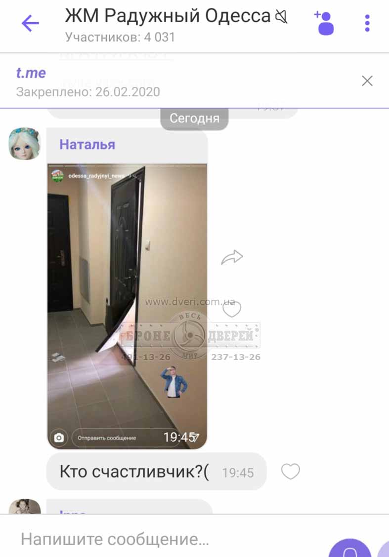

http://dveri.com.ua/forum/index.php?showto...post&p=9941 Воры вскрыли днем отмычками двери на Свободы. внутренние петли не помогли.
http://dveri.com.ua/forum/index.php?showto...post&p=9893 Ночью вор взломал ломиком китайские двери в кладовую в Броварах.
2020
http://dveri.com.ua/forum/index.php?showto...post&p=9380 Взлом китайской двери путем отгиба полотна.
http://dveri.com.ua/forum/index.php?showtopic=31&st=1560 Одесса, скорее всего воры отжали двери в т.ч. руками.

http://dveri.com.ua/forum/index.php?showto...post&p=5900 Ж.К. София, переломали цилиндр и ограбили квартиру.

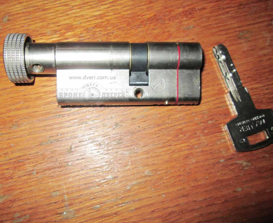

На оьекте был мастер Михаил. Цитируем его слова и мнение: "Позвонил заказчик: у него в субботу (06.02) около 17:00 с прихожей была украдена барсетка с документами и ключами, деньгами... При этом почти все члены семьи находились дома. Дочка, возвращаясь домой, уведела не полностью прикрытую дверь, а потом обнаружилась и пропажа.
Жильцы квартиры закрывали дверь всегда цилиндровым замком с барашком. ставили 4 года назад, цилиндр - Мауер Элит 2
- могли запросто открыть бампингом. Второй замок (основной) - Чиза Антипикинг - соответственно изнутри квартиры не закрывали. Как было на самом деле - непонятно,
это только мои предположения. Я ему установил Хардлок вместо Мауера, т.к. от замков оказались у вора вместе с барсеткой."
Выводы.
Мое мнение, зная человеческую сущность, хозяева пользуясь 1 из замков(цилиндровым)-скорее всего отвлеклись или забыли и возможно вообще не закрыли двери на барашек.
Воры же просто могли проходится по этажам и нажимать на ручки всех дверей. Поверьте в доме 1 дверь да будет не закрыта. Возможно так произошло и тут. Вор мог просто нажать на ручку, дверь открылась, он услышал, что в квартире есть люди,
по этому схватил то, что было ближе к нему(барсетка) и сбежал.
Опять же это мое мнение. Может вор и действовал отмычкой или у него была копия ключа. Кто знает?
Факт-остается. Когда мы дома- мы закрываем на минимум замков, а воров то, что мы дома-не очень пугает.
Что делать?
Мы провели анализ двери, сама дверь не плохая. Мое мнение, если б в двери была задвижка- ограбления возможно и не было б. Почему?

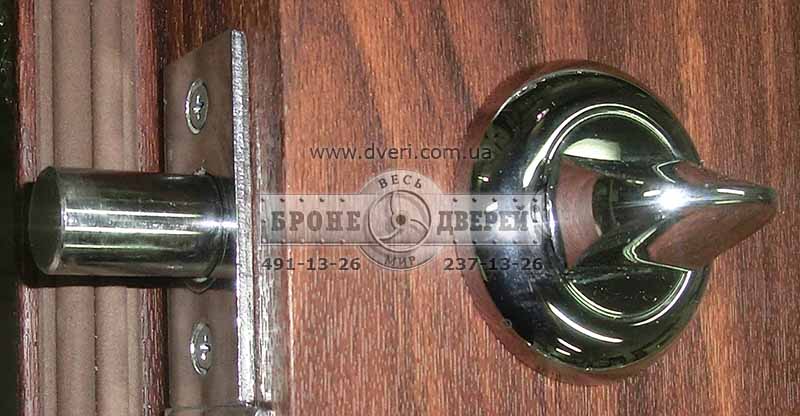

Раздел про задвижки http://dveri.com.ua/articles/Zadvijka_dlya_bronedverey.html
На задвижки не подействуешь отмычкой smile.gif Кроме этого есть проблема барашков. по из внешнему виду практически нельзя сказать цилиндр закрыт или открыт, а с задвижкой проще. Она обычно проворачивается на 90 гр. А барашек на несколько оборотов.
Я думаю что задвижка б решила проблему открытия двери при хозяевах и проблему с идентификацией того закрыта дверь или нет.

У меня на двери стоит ночная задвижка, естественно когда все дома закрываем её, так как другие замки барашком не имеют.
Сверловка отверстий в коробке под ригеля сделана так в Бодигарде, что дверь держится на язычке нижнего замка. И это правильно, сделано для того, что бы ригеля замков свободно двигались и не затирали.
Соответственно, вечером захлопнув дверь на защелку, ночная задвижка без труда заходит в коробку.
Так вот, иногда, по утру, идя на работу и открывая дверь чувствовал, что ночная задвижка затирает blink.gif
Тяну на себя двери и опа... слышу щелчок зашедшей в паз защелки нижнего замка.
Однозначно, что кто-то вечером или ночью шастает по дому и дергает ручки. Нажали ручку, дверка на миллиметр отошла и уперлась в ночную задвижку.
Выводы:
1. Есть домушники которые по ночам дергают ручки, а вдруг кто забыл закрытся.
2. Задвижка полезная штука.
