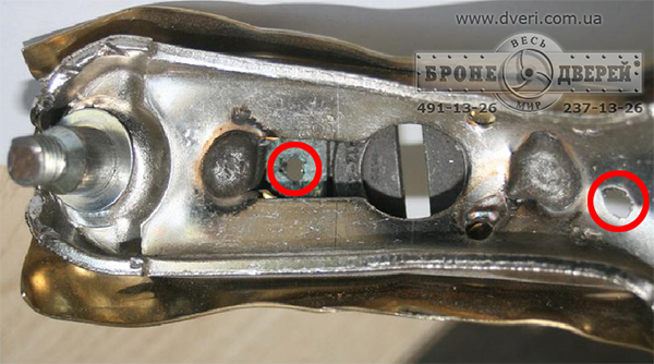

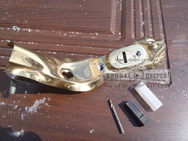

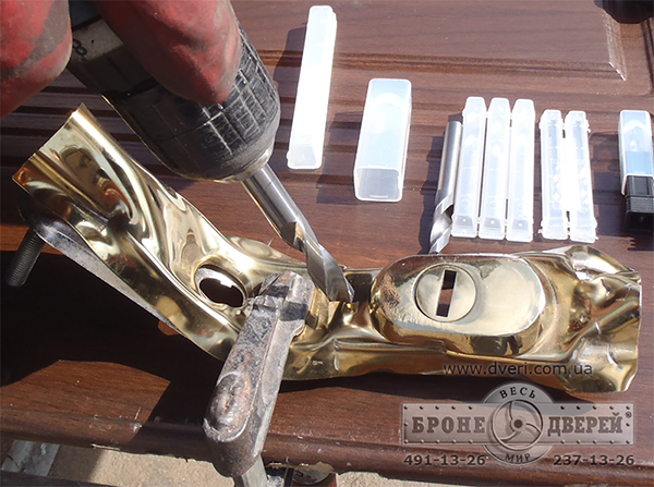

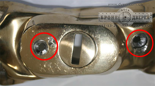

Обратите внимание на толстые болты-стяжки на ручке. Это довольно надёжная защита от срыва. Под декоративной планкой находится мощная стальная основа и в районе цилиндра вварены калёные вставки. Мы решили просверлить ручку спецсверлами, поскольку простыми она не сверлится. Сверлили мы примерно в тех же местах, в которых будут сверлить и воры, пытаясь высверлить хвостовик замка или пины цилиндра.

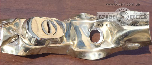

Защитная ручка ROSTEX R1-R4 ДО... ... и ПОСЛЕ сверления
Время сверления ручки ROSTEX R1-R4 спецсверлами составило примерно 2-ве и 5-ть минут соответственно. Данный результат сверления соответствует результату испытаний большинства очень хороших броненакладок, которые мы протестировали до этого.
