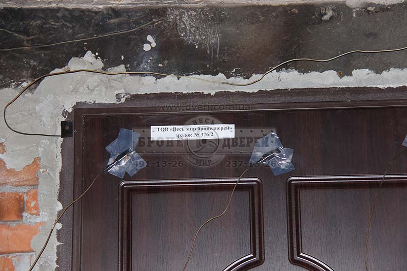

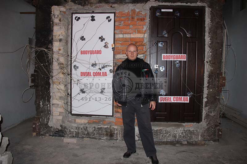

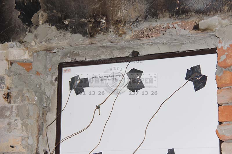

Две двери с отделкой МДФ с 2-х сторон установили в специальную печь и начали проводить испытания двери на пожаростойкость. Температура в печи поднялась примерно до 900 градусов и при этом было открытое пламя. В ходе испытаний двери показали очень малую передачу тепла от наружного части до внутренней. По окончанию испытаний, т. е. через час горения, температура в печи была около 900°C градусов, а температура отделки двери снаружи составляла всего около 30 градусов!

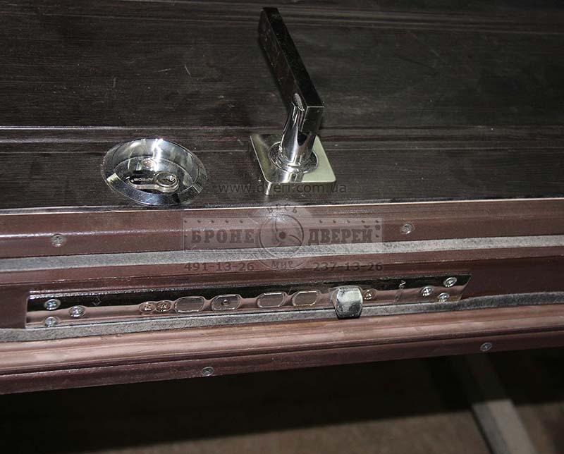

На испытаниях очень хорошо себя показал специальный противопожарный уплотнитель, который под воздействием температуры увеличивался в размерах и собою полностью закрывал зазоры между коробкой и полотном. Более того его даже было многовато т. к. его излишки выходили наружу за полотно.
