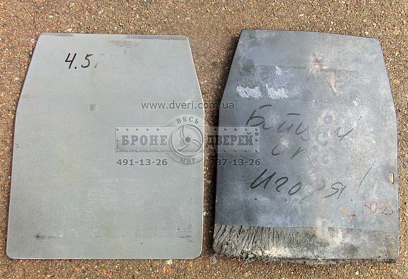

Бронесталь 4,5 мм вкрай високої твердості:

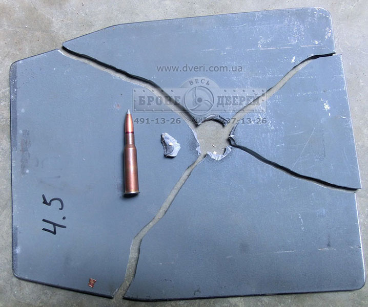

Зрозок №1. Бронеплита твердістю близько 630, завтовшки 4,5 мм. Постріл ЛПС пробив та розколов зразок. Він не може відповідати 4 класу за ДСТУ! Тож треба брати, наприклад, на 1 мм більше - 5,5 мм тощо. Плита виявилась доволі крихкою.

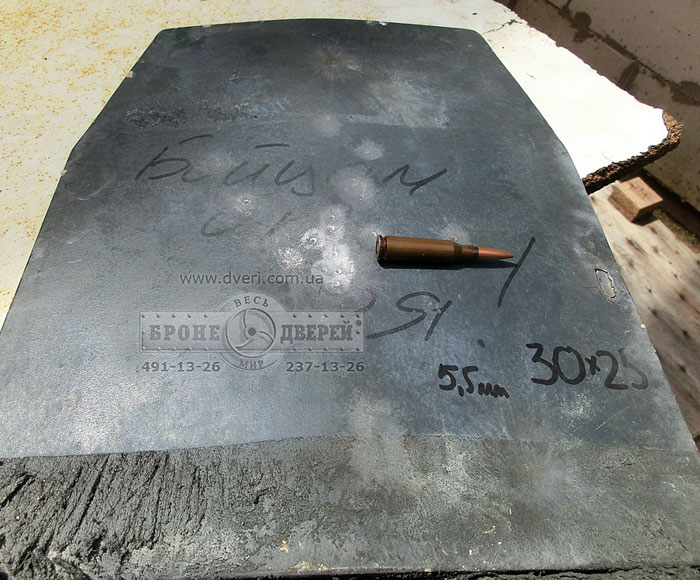

Бронесталь завтовшки 5,5 мм:

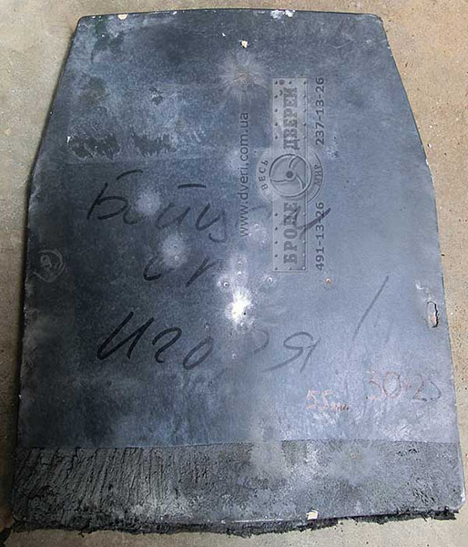

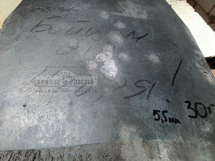

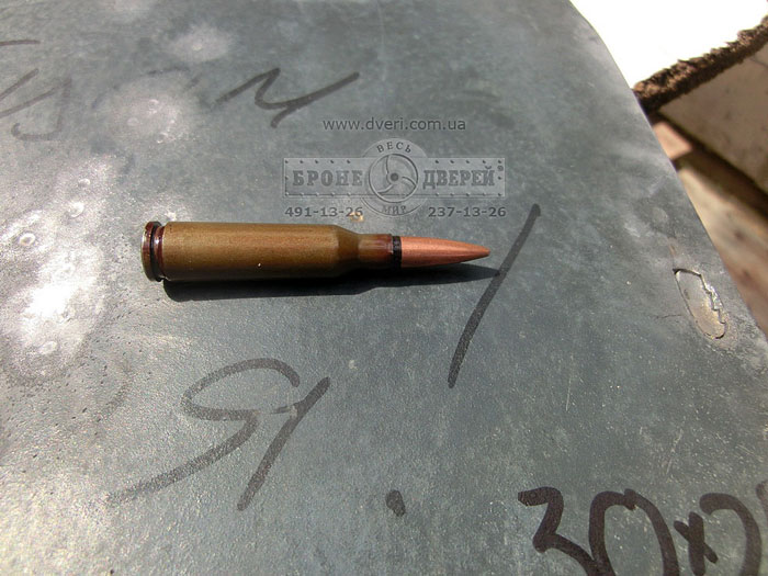

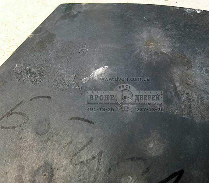

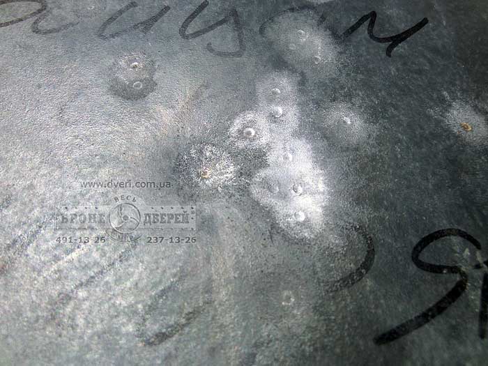

Зразок №2. Бронеплита твердістю близько 600; товщина 5.5 мм. Бронеплита 4 класу витримала постріли з ЛПС та масу пострілів кулями 7Н10 та 7Н6. Наше підприємство вирішило обрати найкращим варіантом для виготовлення бронеплит 4 класу зразок броні №2.
Окрім лабораторних випробувань, зразок броні №2 був переданий бійцям для польових випробувань, на яких, вони вистрілили біля 20 разів у цю бронеплиту, щоб перевірити її властивості. Як бачите, були навіть влучання "куля в кулю" і бронеплита не лопнула і не пробилась! Випробування показали, що це якісна броня 4 класу за ДСТУ.
Купить бронежилет 4 класу можна й з бронею 600 та 630 твердістю, проте, ми радимо, щоб товщина броні в обох випадках була не менше 5,5 мм. Тоді ви зможете купить якісний бронежилет, бажано сертифікований!
