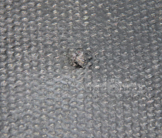

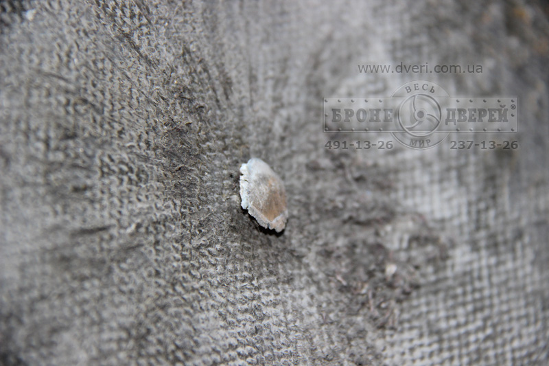

На фото ниже видно как сработал антирикошет, удержав в себе стальной сердечник пули ЛПС и также видно медные и свинцовые осколки оболочки пули, которые не вылетели из бронеблока - были остановлены антирикошетным покрытием.
Слева на фото видно входное отверстие в антирикошете, а на правом фото - сердечник пули, застрявший в антирикошетном покрытии.
