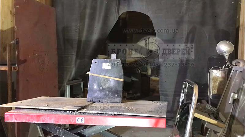

Восени 23 року, ми провелі цікаві випробування різноманітних типів антирикошету для бронеплит, для бронежилетів. Випробування проводились в спеціалізованій лабораторії із заміром швидкості куль тощо. Для демонстрації, ми зробили кілька пострілів по бронеплитам без антирикошетного покриття, а потім з різними видами покриття й в складі бронежилету.

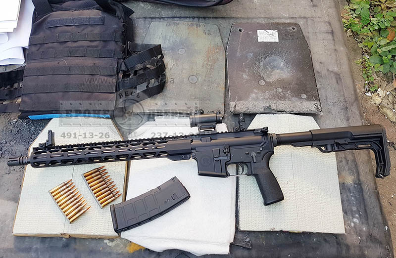

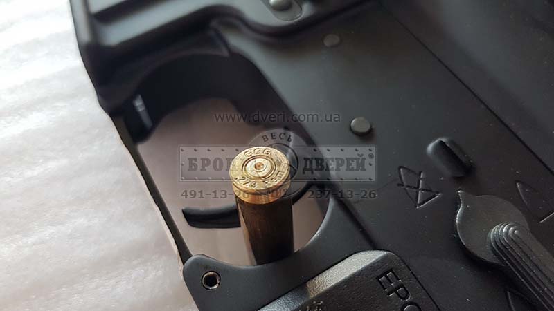

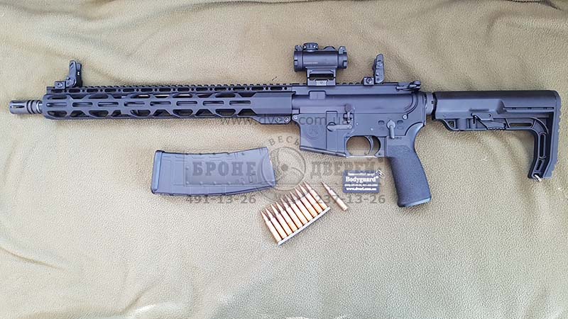

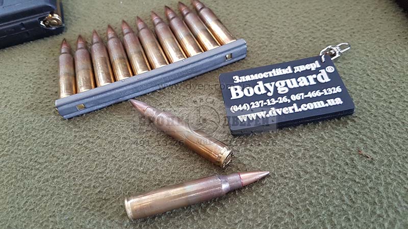

Використовувалась американська зброя, карабін .223 Rem, Radical Firearms RF-15 та кулі .223 Rem 3,56 г 900 м/с FMJ-BT, приблизно 3-4 клас за ДСТУ. Мета випробувань - перевірити дії різних антирикошетів та вдосконалювати бронеплити на бронежилет.

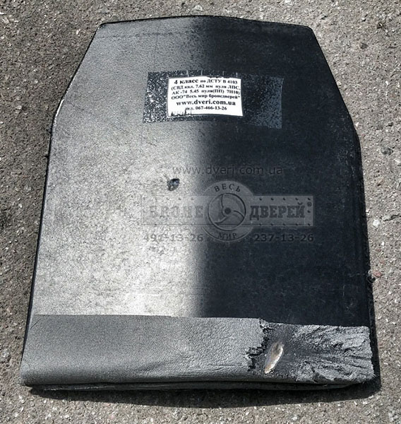

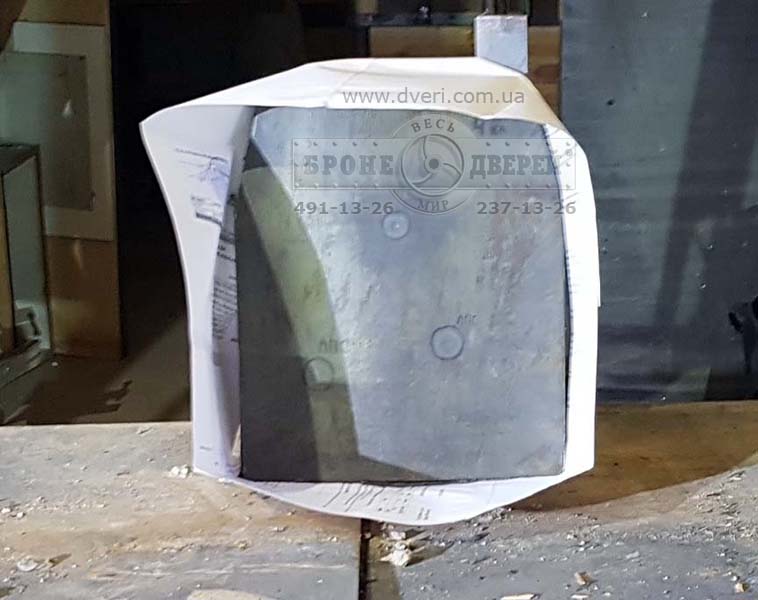

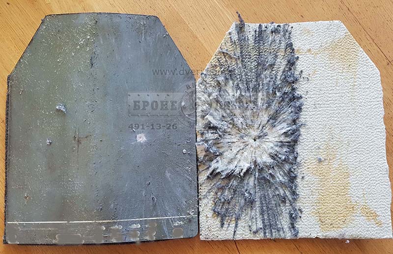

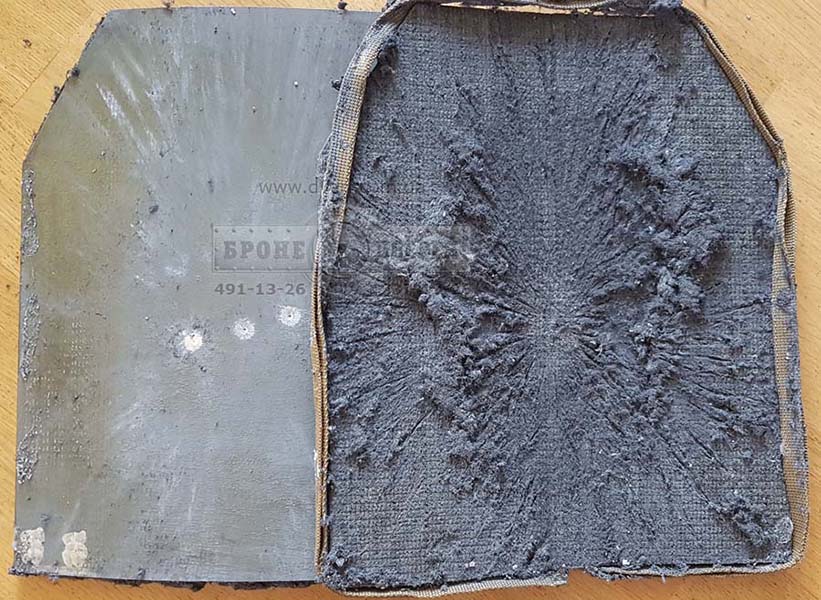

Для порівняння, спочатку ми зробили постріли по бронесталі, без антирикошетного покриття. Для цього ми використовували плити, які 10 років тому проходили випробування й на них ви побачите сліди від куль. Цього разу кулі теж не пробили бронесталь .
Це випробування підтвердило, що плита 4 класу тримає саме цей тип куль. Проте, більш швидкі кулі, інколи можуть пробити таку броню.

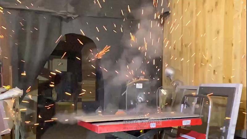

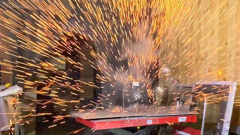

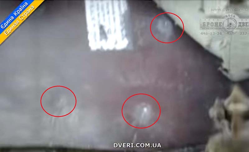

Ви можете бачити, як при влучання у бронесталь, куля розбивається на десятки й сотні дрібних сколків й саме ці, вторинні сколки, якщо їх не затримати, можуть принести певну шкоду здоров'ю, бо можуть посікти підборіддя, пах, руки, обличчя тощо. Нагадаю, що на початку війни РФ проти України (початок 2014 року) в багатьох виробників не вистачало матеріалів й багато бронеплит було без антирикошету, як у цьому випадку, коли наші бронеплити врятували життя українських бійців

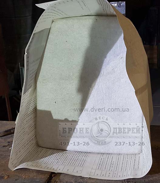

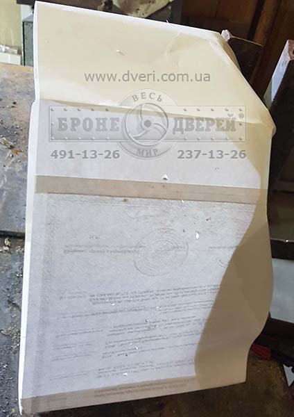

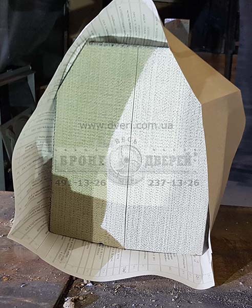

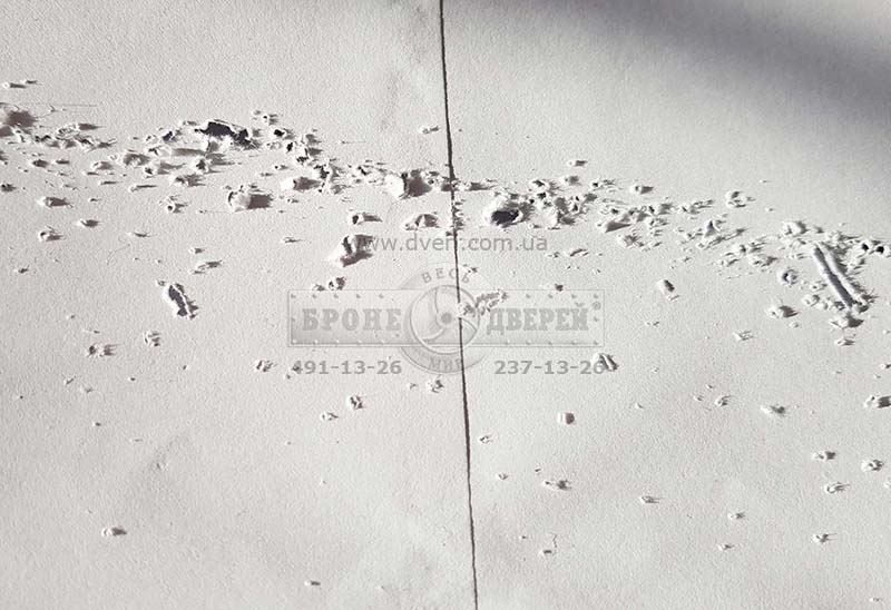

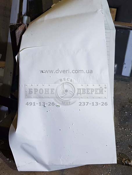

Для того, щоб продемонструвати кількість сколків, ми використали паперовий "Екран свідка", на якому ми зможемо побачити як багато сколків й як розлетались. Ми зробили 1 постріл й ви можете побачити скільки від цього сколків.

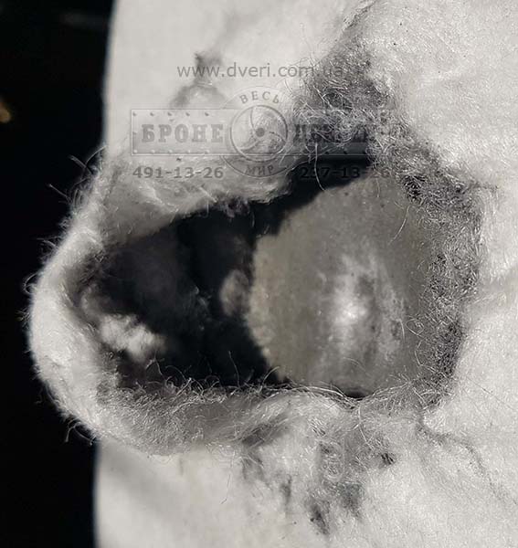

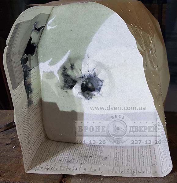

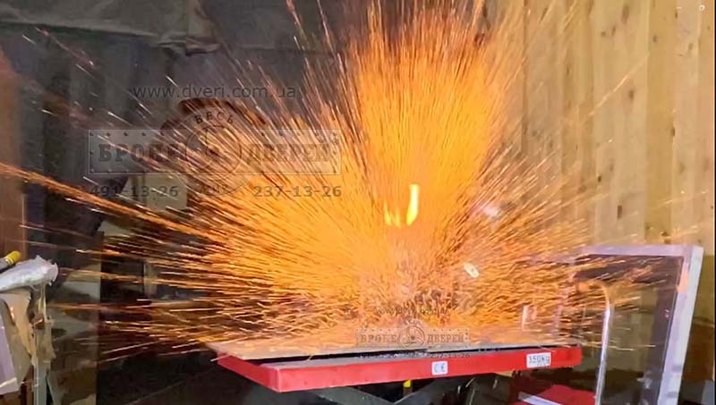

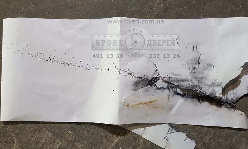

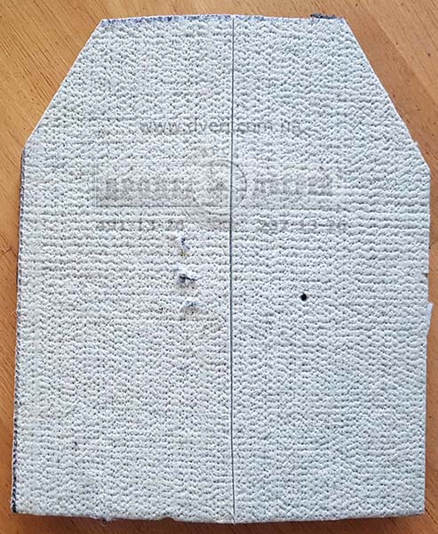

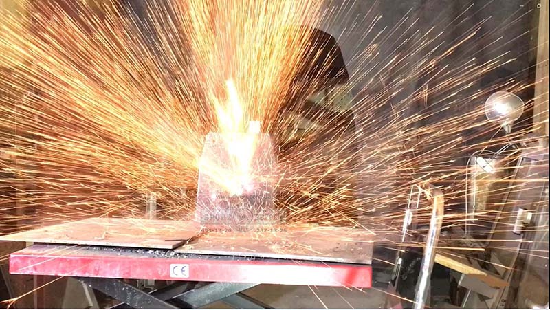

Мета антирикошета зупинити вторинні сколки від кулі чи сколка. Наступні випробування проводились з бронею з антирикошетом зі штучного войлоку. У цьому випадку теж був вильот сколків, але їх було набагато менше. Тож ми наглядно можемо бачити як працює захист від сколків.

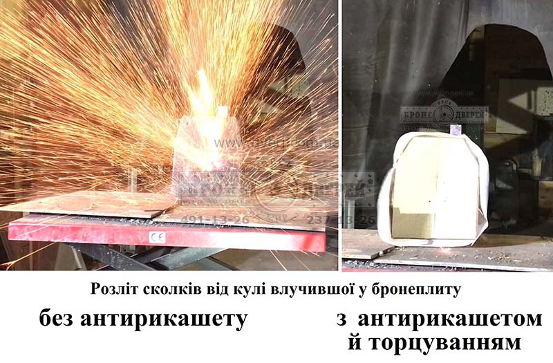

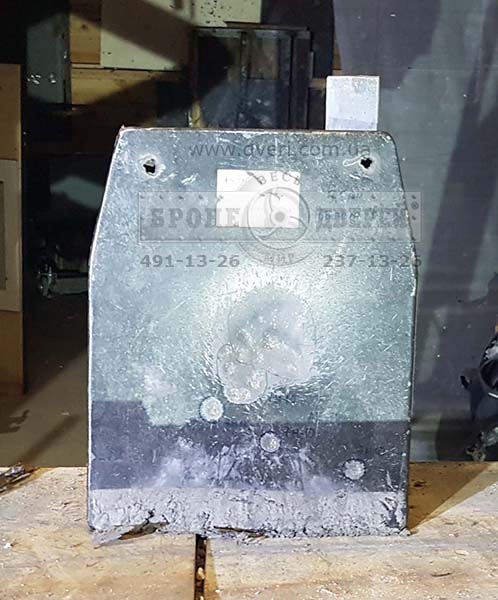

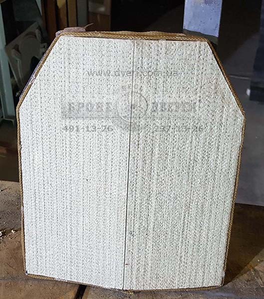

Наступним етапом ми випробовували нашу нову розробку - бронеплиту з антирикошетом й посиленим торцем. Як ми бачимо, така бронеплита майже повністю стримала усі сколки. Даний зразок показав себе дуже добре.
Наступним зразком була бронеплита з антирикошетом зі спеціального нетканого матеріалу. За результатами пострілу цей матеріал показал себе не краще ніж попередні антирикошети.

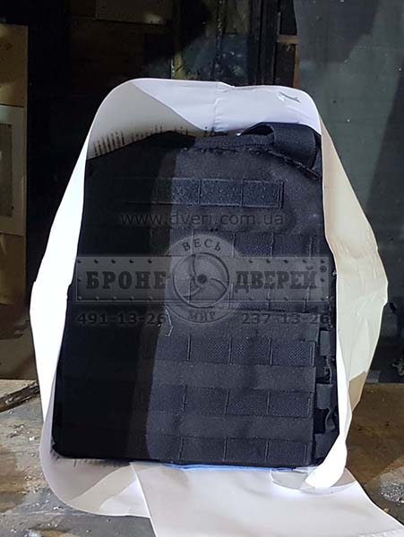

Самий найкращий результат показала бронеплита з посиленим з торцю антирикошетом, вставлена у бронежилет. У такому випадку розліт сколків був майже відсутнім.
Бронежилет з новими посиленими з торцю плитами, показав себе дуже добре! Такий антирикошет можна використовувати не лише на бронежилети, а й на бронещити, тощо.
