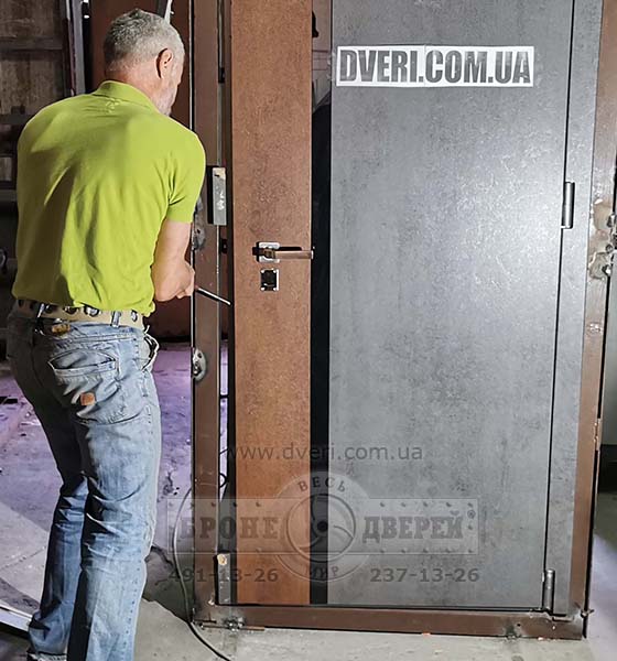

Испытания проводились в центре сертификации банковского оборудования в г. Киеве.

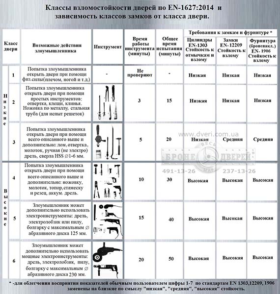

Согласно стандарта на 2-ой класс, двери должны выстоять всего 3 минуты взлома очень популярным инструментом воров таким, как: отвертка, клещи и т.д. В лаборатории имитируется попытка взлома слабеньким вором. Который не очень опытен и обладает небольшим набором инструментов и ограничен в времени.

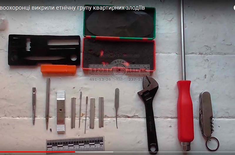

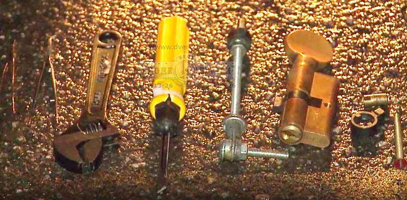

Посмотрите пожалуйста, как выглядит инструмент, который был обнаружен у воров и вы поймете почему в стандарте присутствует... да, именно такой же самый инструмент. Напоминаем, что Вы так же можете ознакомиться с инструментами воров, перейдя по ссылке.
Напомним, что собрав, пожалуй, САМУЮ БОЛЬШУЮ В СНГ СТАТИСТИКУ ВЗЛОМОВ ДВЕРЕЙ, мы также можем подтвердить тот факт, что примерно в половине квартирных краж воры действуют инструментом по 2-му классу. Т.е. стандарт не ограничивает инструмент, а наоборот максимально имитирует действия воров.

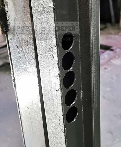

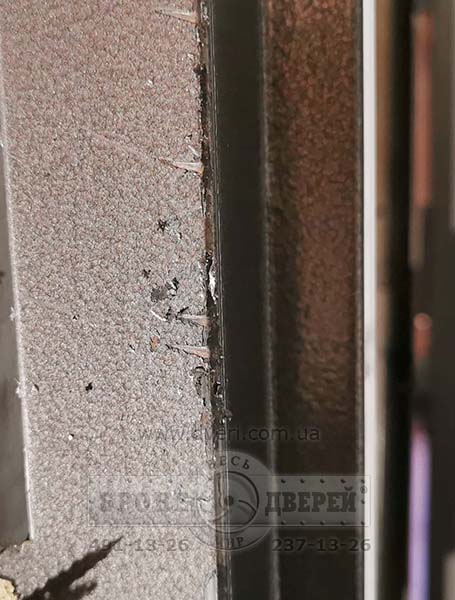

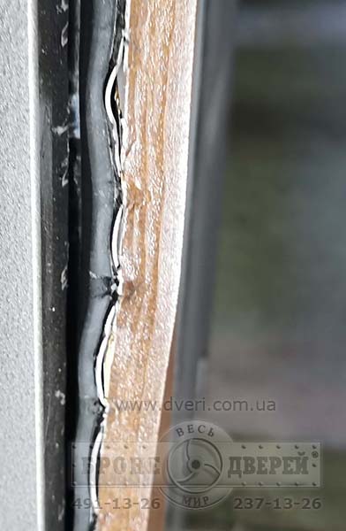

Поскольку при нашей конструкции бронедверей даже на невысокий 2-й класс защиты, многие способы взлома бесперспективны, то лаборатория приняла решение попытаться отжать двери длинной отверткой. Хотя многим может быть очевидно, что с отверткой тут много не наломаешь, но давайте все же посмотрим. Интересный факт. Примерно 90% всех дверей, которые обыватель видит вокруг себя каждый день, это двери не выше этого 2-го класса т. к. на 3-й класс они точно не выстоят.
Также напомним, что мы первыми в Украине, ещё в далеком 2008 году уже сертифицировали свои двери на самый максимальный 6 класс по тому же стандарту. На данный момент, наше предприятие, пожалуй, единственное в Украине и одно из нескольких на всю Европу изготавливает двери по всем возможным классам - со 2-го по 6-ой!

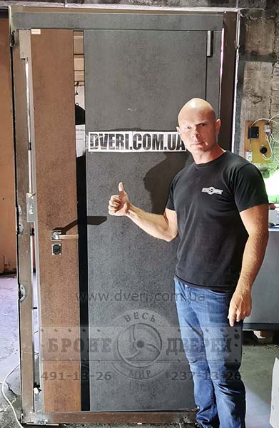

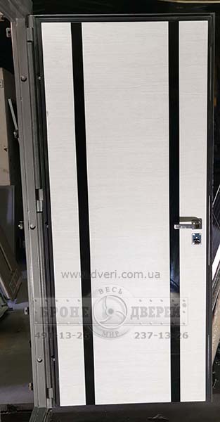

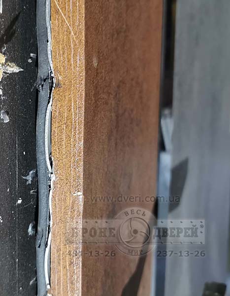

Двери получили большие увечья, но при этом, после испытаний не потеряли возможности открываться и закрываться. Испытания в очередной раз показали, что наши двери изготовлены с большим запасом, и, этот запас, судя с испытаний, стремится уже к показателям следующего 3 класса. Например, вы можете посмотреть очень интересные испытания двери BODYGUARD™ 4-го класса в 2018 году, которые выстояли 4 часа взлома.
Хочется отметить, что многие популярные сейчас двери от застройщиков или купленные в различных магазинах, на которые нет сертификата на более высокие 3-ий или 4-ый класс, можно взломать таким инструментом по 2-му классу буквально за 1 или 2 минуты. Советуем вам посмотреть испытания и реалии популярных дверей, которые в жизни не тянут даже на 2й класс.
У нас же уже стало традицией делать двери с запасом прочности; поэтому даже на низкий второй класс взломостойкости мы делаем двери и используем замки с большим запасом прочности. Основная наша специализация - это двери высоких 4 и 5 класса взломостойкости, но есть объекты, где достаточно и не высокого 2-го класса, и именно для таких объектов мы и разработали двери 2 класса. Многих это удивит, но 2-й класс часто ставят в банки и другие учреждения, а вот для квартир 2-го класса совершенно не достаточно. Ведь в тех же банках и т. д. выполнен целый многоуровневый комплекс мер в т. ч. с военизированной охраной и т.д.
Испытания были остановлены после 3 минуты т. к. это уже соответствовало классу. Вполне возможно, что до полного открытия такие двери выстояли бы и 10, и 20, и 30 минут. По итогу испытаний двери подтвердили, заявленный 2й класс и получили сертификат!
