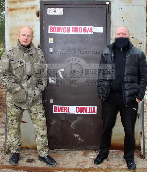

Испытания. Пуленепробиваемые двери модели:
БОДИГАРД 6/4 и ДБХ-4.
Видео испытаний дверей:

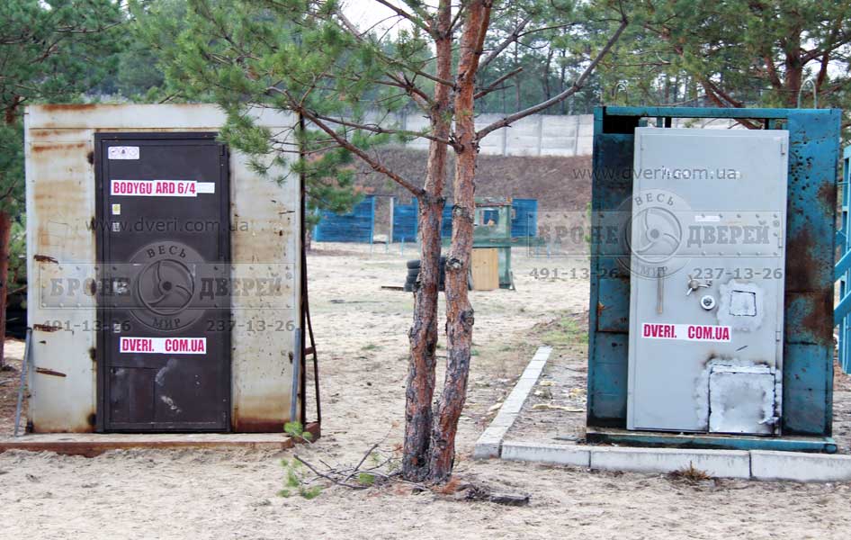

Данные испытания- не сертификационные, а наши внутренние полигонные( не обязательные). Мы периодически перепроверяем показатели своих дверей и это пример очередной такой проверки. В конце 2015 года мы провели испытания на пулестойкость и на взрыв 2-х мощных дверей. Первая бронедверь- это двери 6 класса (макисмального) по евростандарту ENV-1627 БОДИГАРД 6/4/.
– очень популярная бронированная дверь для квартир. Вторая бронированная дверь- дверь для деньгохранилищ и частных бункеров- ДБХ-4. Дверь 4 класса взломостойкости по ДСТУ 4012. Эти двери обладают схожим по строению основным защитным слоем, хотя и совершенно разные по замкам и системам запирания.

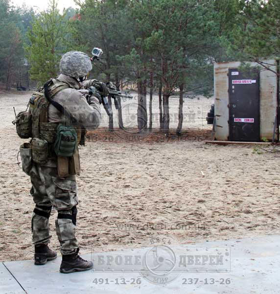

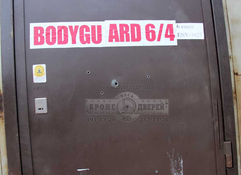

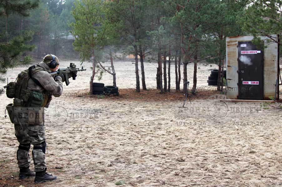

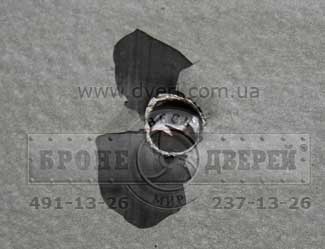

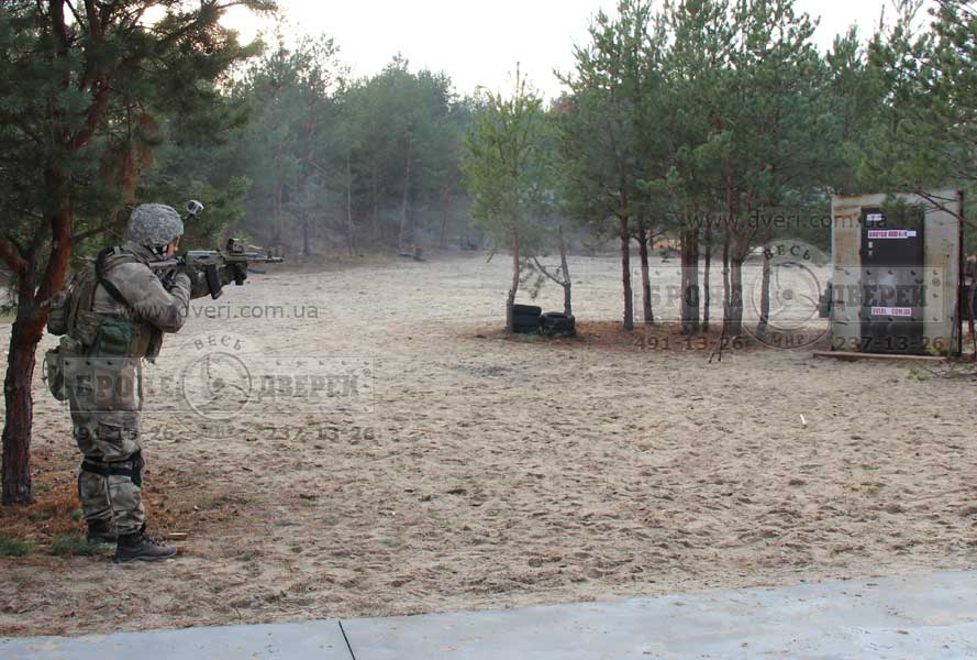

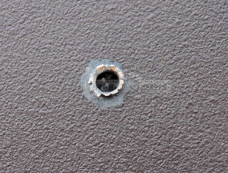

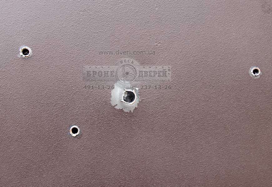

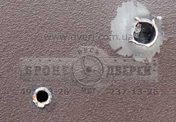

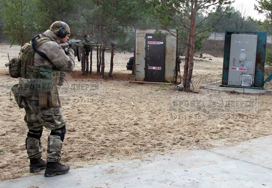

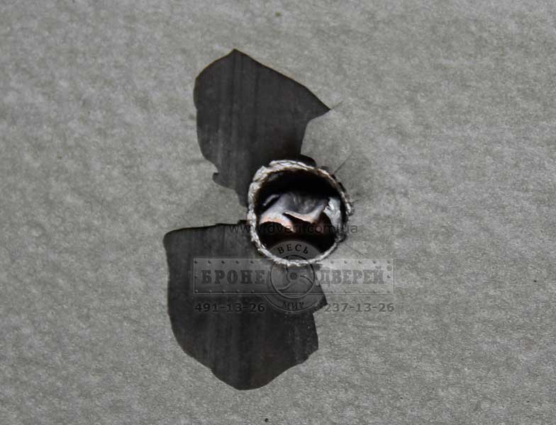

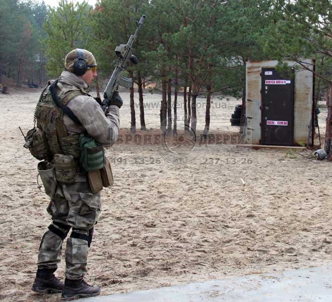

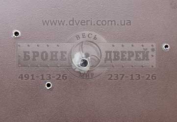

Испытания дверей пулей 7-Н-6. Сначала мы произвели стрельбу по бронедверям стандартными пулями 7-Н-6 кал. 5.45 мм. с стальным сердечником. Это пули 3 класса по ДСТУ. Выстрелы произвели по одной и другой двери.
Двери полностью выдержали выстрелы пулей 3 класса.

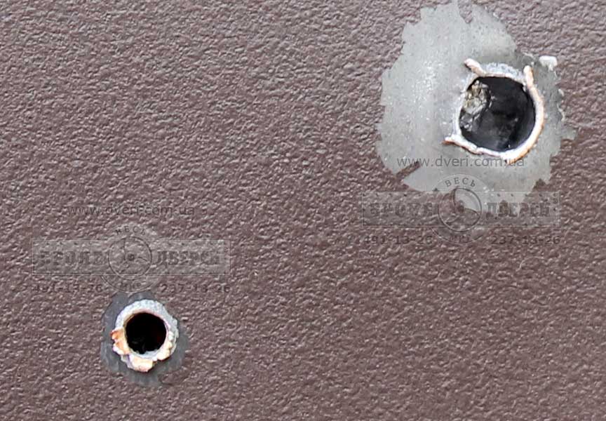

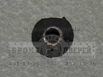

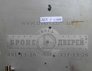

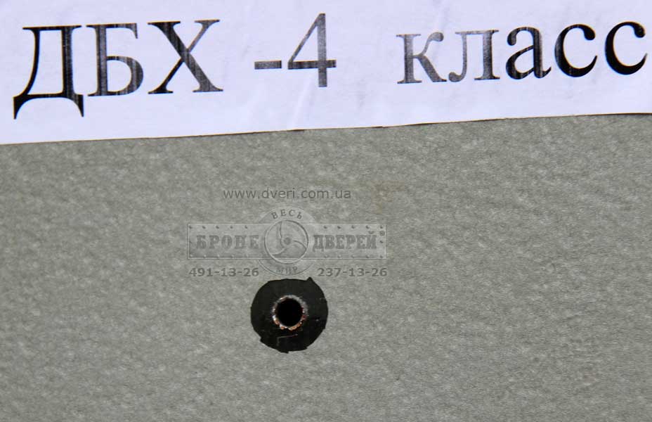

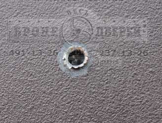

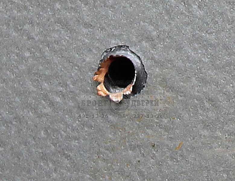

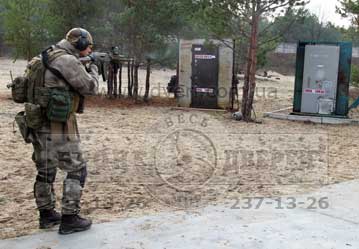

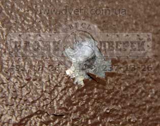

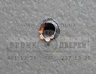

Испытания дверей пулями 7-Н-10. После того, как двери выдержали стандартные пули к АКМ мы заменили стрелка и заменили пули -на пули повышенной пробиваемости 7-Н-10 кал. 5.45 мм. Стреляли так же по обеим дверям из одного и того же оружия. Двери так же выстояли и эти испытания. Пуля 7-Н-10 не пробила двери.

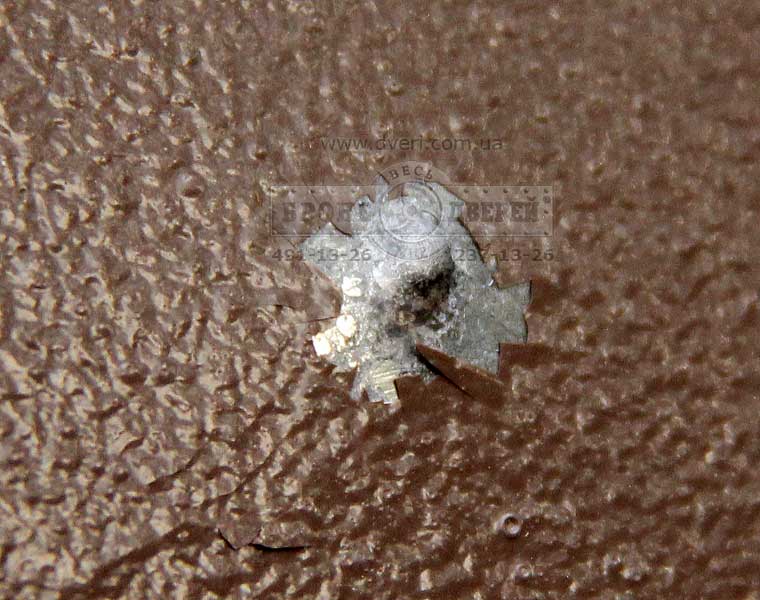

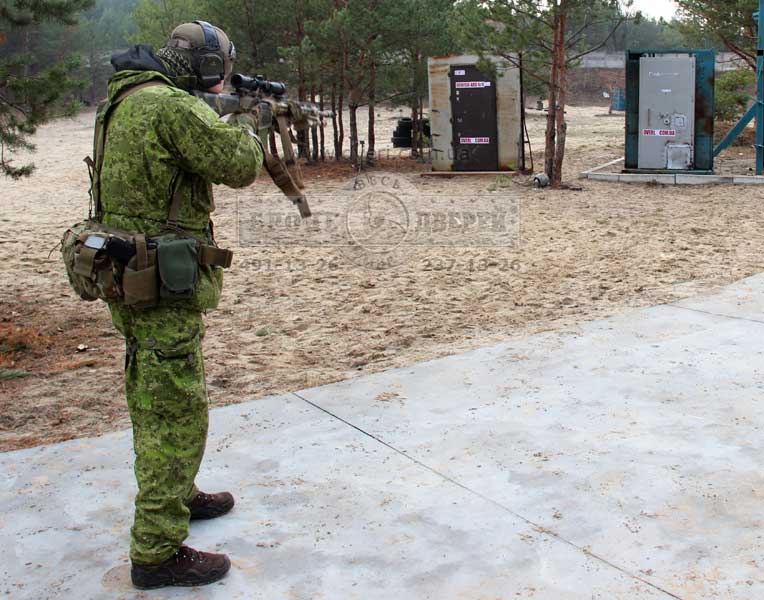

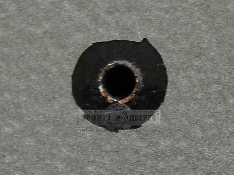

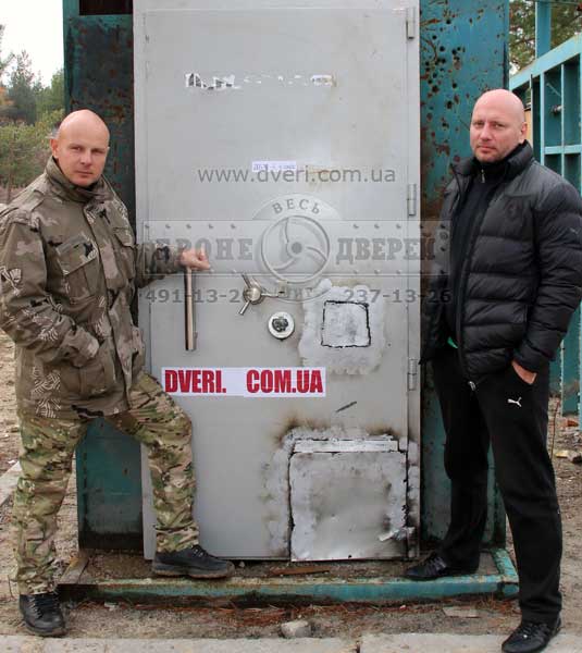

Стрельба по двери из винтовки Z-10Кал.308 (пр-во «Зброяр»). Следующим испытанием бойцы предложили выстрелить по двери очень мощным патроном 308 калибра из новой украинской винтовки Z-10 308 кал. производства «Зброяр».

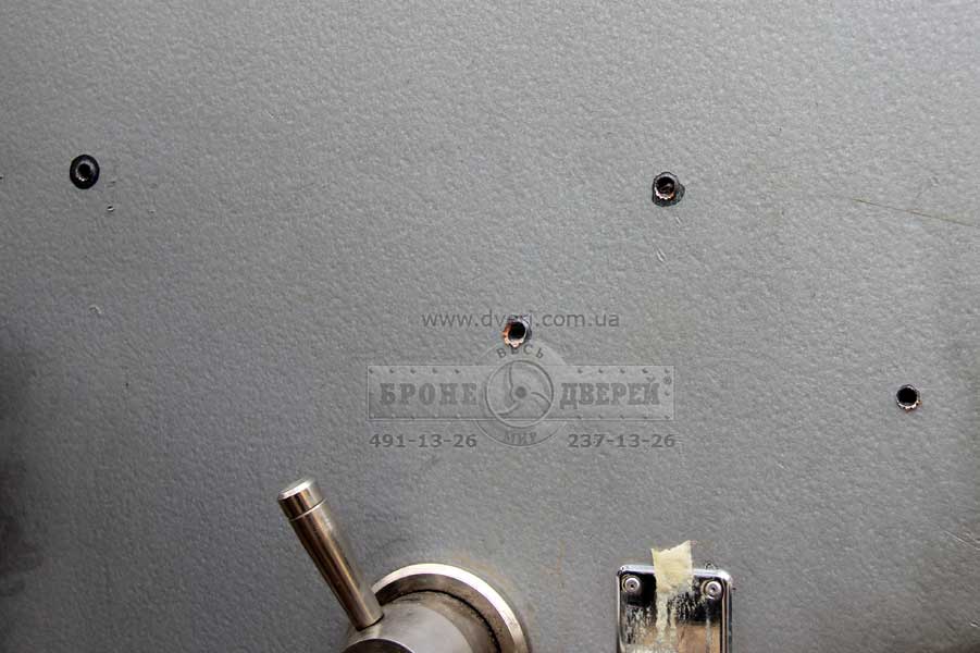

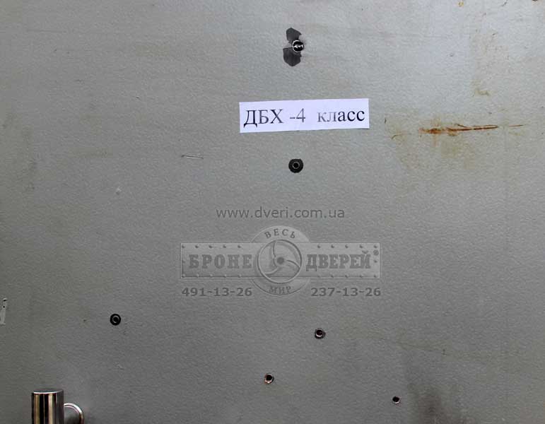

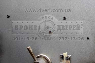

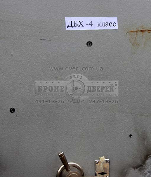

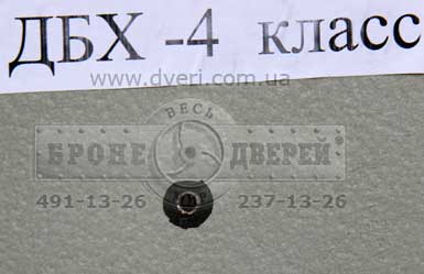

Наши взломостойкие и бронированные двери с честью выдержали испытания и пули 308 калибра так же их не пробили. Ниже вы можете увидеть фото дверей после испытания.
Испытания подтвердили то, что наши бронедвери 6 класса взломостойкости по ENV-1627 и 4 класса по ДСТУ 4547- схожи по взломостойким и пулестойким испытаниям.
Итог двери «БОДИГАРД 6/4» и «ДБХ -4» отвечают 4 классу пулестойкости по ДСТУ 4547.
