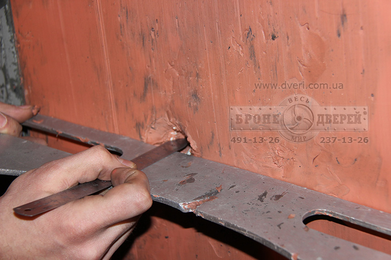

Представляем вам фото с испытаний проведенных в лаборатории МВД г. Киев. Перед вами кевларовая майка для бронежилета. Данный баллистический пакет проходил испытание на 1а класс по ДСТУ, что примерно соответствует NIJ-3A. На фото видно, как пуля не пробив кевларовую защиту, оставила вмятину в баллистической глине, имитирующей человеческое тело. За счёт специальной пластиковой вставки (на фото она белого цвета) получается снизить травматизм от такого попадания пули до допустимого по стандарту.
1а класс по ДСТУ это 9 мм пуля патрона 57-Н-181С, выпущенная из пистолета АПС (9 × 18 мм ПМ) с большей скоростью чем у ПМ, т. к у Стечкина более длинный ствол; больше кинетическая энергия пули. По результатам испытаний ни 1 из пуль не пробила кевларовый бронепакет.
В рамках испытаний, представленная майка, которую мы выборочно взяли с склада готовой продукции, была проверена 5-тю выстрелами с расстояния 5 метров пистолетом АПС. Выстрелы укладывали примерно 5 см на расстоянии 5 см друг от друга.

Данные испытания еще раз подтвердили соответствие наших бронежилетов заявленному классу.
