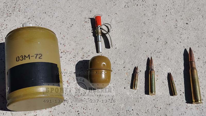

Влітку 2021 року ми провели дуже цікаві випробування бронещита кулями 50-го калібра і, в рамках цих випробувань, було багато інших цікавих перевірок. Ось посилання на них.

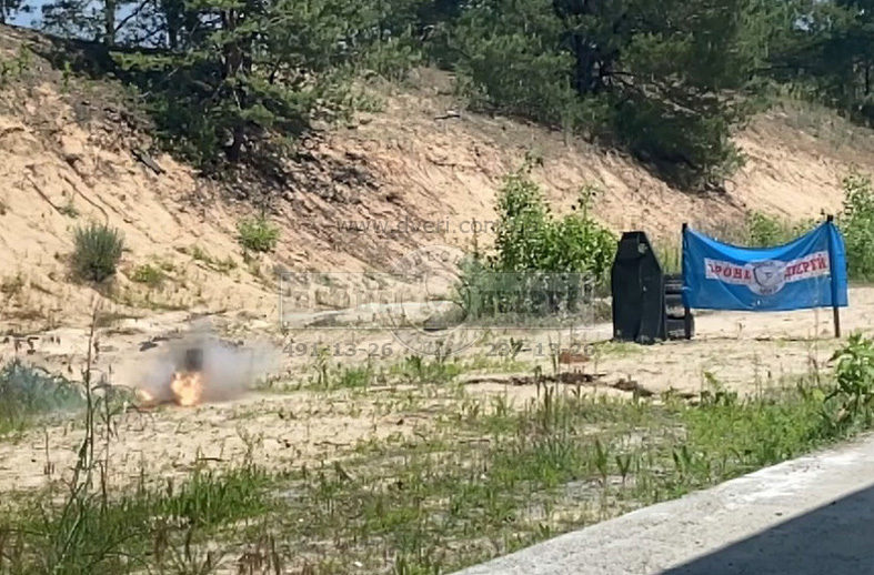

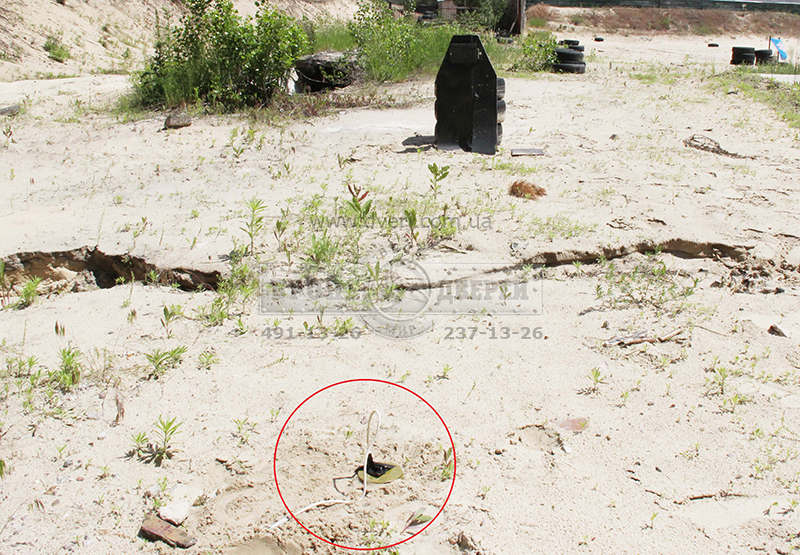

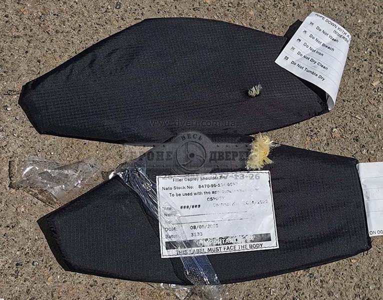

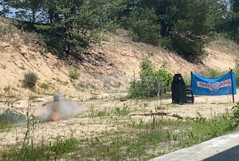

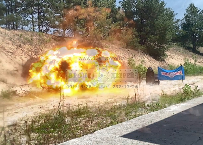

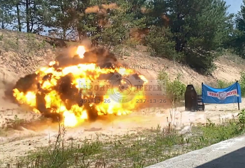

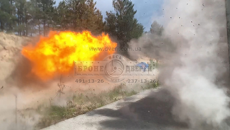

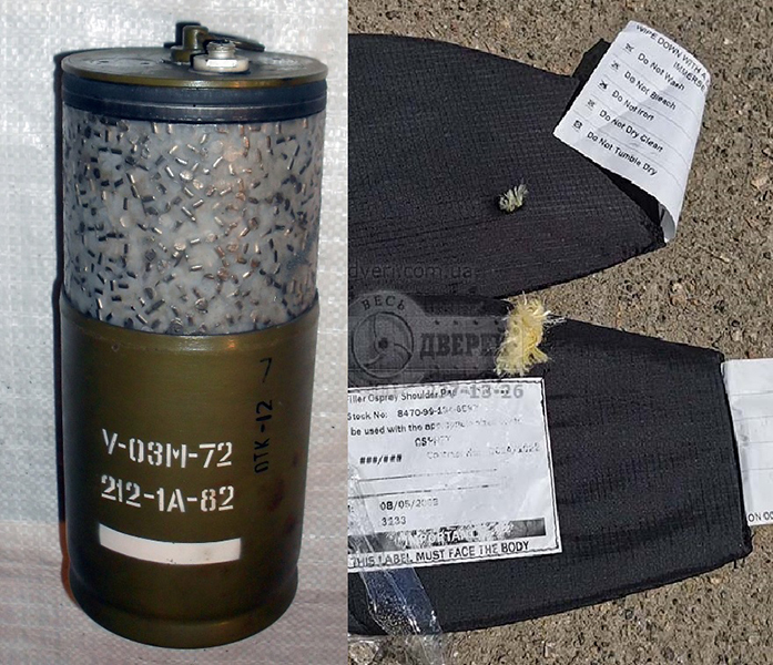

Серед різноманітних випробувань, ми перевіряли бронещит й підривом вистрибуючої міни ОЗМ-72. На відстані приблизно 5 метрів від міни знаходились наші відеокамери, які ми прикрили кевларовими захисними панельками; це були оригінальні кевларові панельки від британського бронежилету Osprey MK-4.

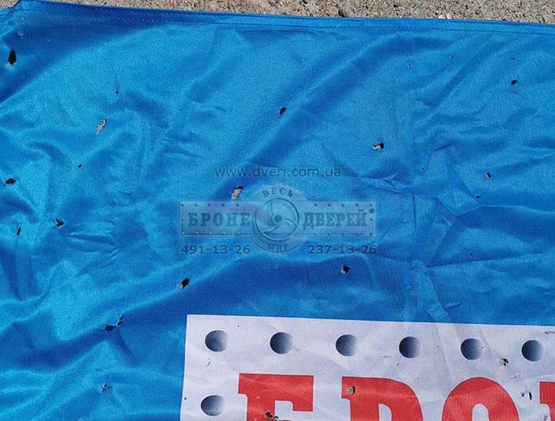

Кевларові панельки 1а класу або NIJ-3a було пробито наскрізь в 2ох випадках з 2ох. Нагадаю, що саме цю партію кевлару ми теж перевіряли і вона тримає 1а клас за ДСТУ, а саме кулю 9×19 мм. Нам дуже повезло, що елементи пролетіли в кількох см від наших відеокамер. Для розуміння, наш синій прапор, який знаходився в 7 м від вибуху, дуже щільно побитий уламками і середня відстань між ними приблизно 15 см.

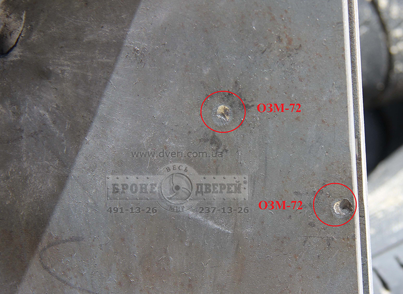

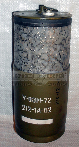

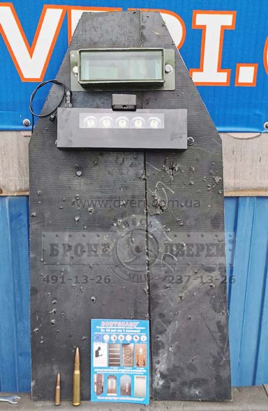

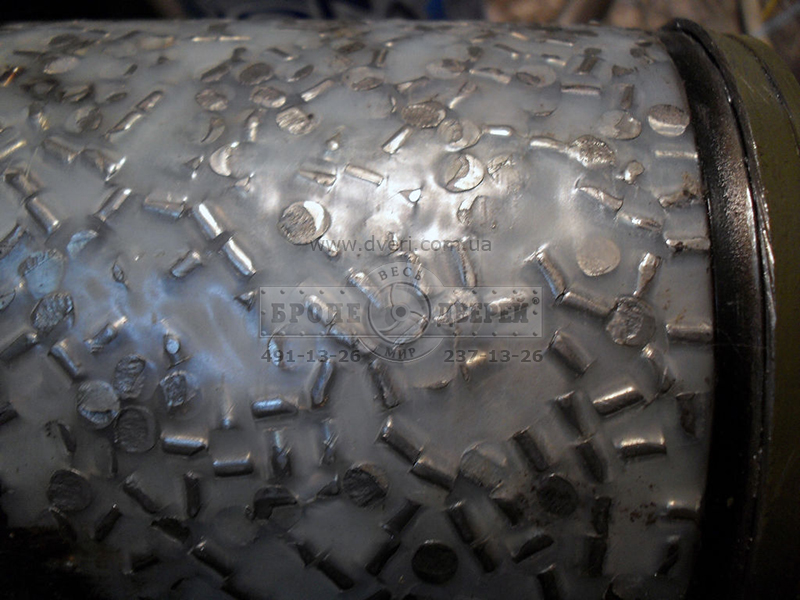

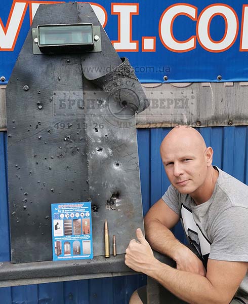

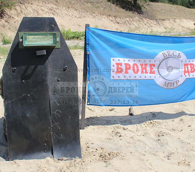

На щиті, на першому шарі, який має 4 клас захисту, сліди від фрагментів міни ОЗМ-72 були у вигляді виколотих ямок, що дуже схоже зі слідами куль 7Н10! Саме не стандартних куль 3 класу (7Н6), а саме 7Н10 (із загартованим осердям). Склалося таке враження, що міна просто нашпигована не  будь-якими елементами, а саме кулями 7Н10 з відповідною швидкістю та твердістю. Ось такі руйнації вони залишають.
То ж ми можемо попередньо порівняти дію сколків від міни ОЗМ-72 з автоматними кулями 4 класу за ДСТУ. Це робить таку міну дуже ефективною та небезпечною.
Підсумок. На близькій дистанції (5-7метрів) стандартний кевларовий жилет класу NIJ-3a або 1а за ДСТУ не здатний захистити від міни ОЗМ-72. Бронеплити 4 класу та бронежилет 4 класу здатні захистити від таких елементів. Звісно, є бажання провести ще ряд схожих випробувань, але й той результат, що ми отримали, досить вражає.
