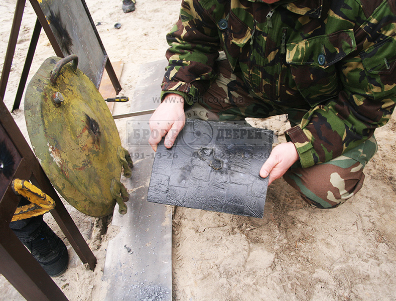

В этом испытании вы увидите судьбу одного и того же бронеблока по 6-му классу, который был обстрелян на полигоне, а потом спустя некоторое время в лаборатории. Данные испытания, пожалуй, очень наглядно демонстрируют все плюсы и минусы бронежилета с металлокерамикой.
В рамках внутренних и сертификационных испытаний мы проводим большое количество тестов и испытания металлокерамики не стали исключением. В этом испытании проверялась на пулестойкость металлокерамика максимального 6-го класса для бронежилетов. Эта бронеплита должна выдерживать практически все выстрелы из всех стандартных видов стрелкового оружия, в том числе и выстрелы по максимальному 6 классу - бронебойно-зажигательная пуля Б-32.

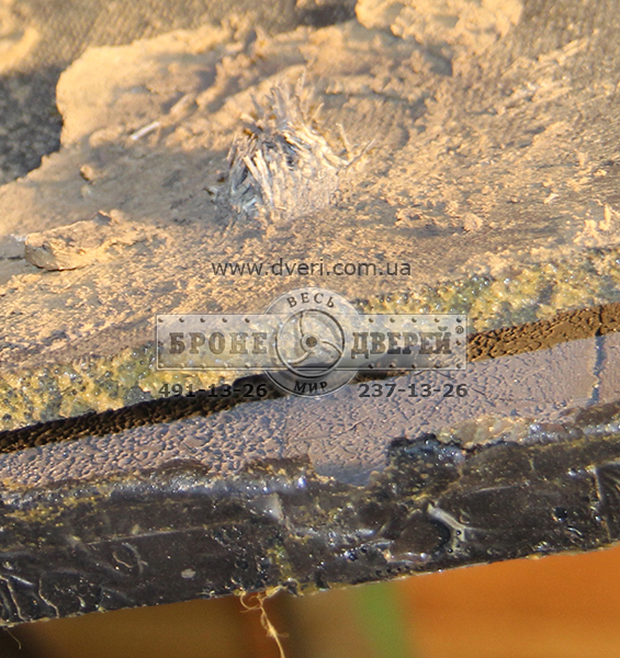

Бронекерамика или металлокерамика состоит из специальных ячеек в виде квадратов, сот, и т. д. При попадании пули разрушается только определённая ячейка, а плита остаётся целой. В отличии от брони (бронестали) металлокерамика практически не выпускает осколков пули и все поглощает в себя. При этом металлокерамика гораздо легче чем бронесталь на этот же класс (примерно в 3 раза), но она гораздо более дорогостоящая в производстве - тоже примерно в те же 3 раза дороже.

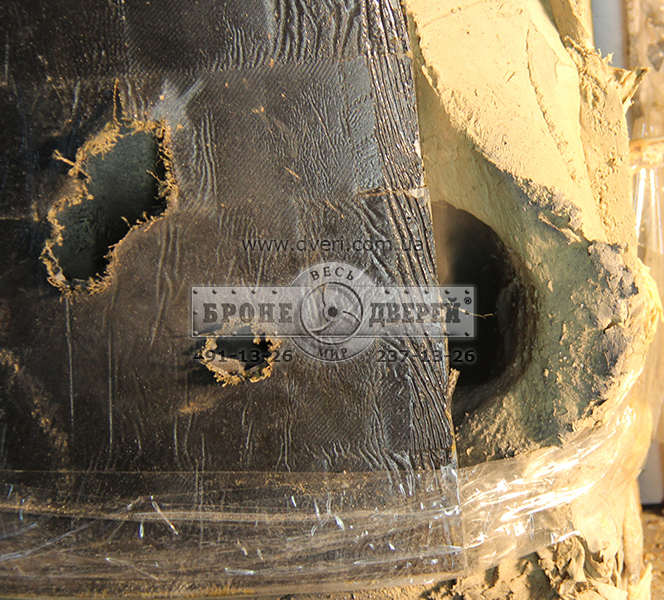

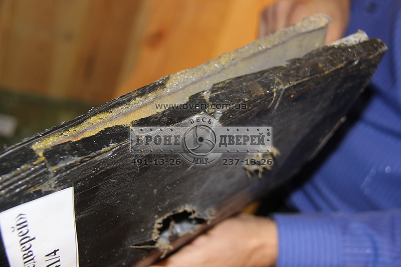

Одним из недостатков металлокерамики является "одноразовость" после нескольких попаданий даже из пистолета и другого оружия. То есть необходимо списывать бронеблок, поскольку он начнёт деформироваться и терять свои свойства.
Кроме этого количество поврежденных сегментов увеличивают вероятность пробоя бронежилета, а это совершенно недопустимо.

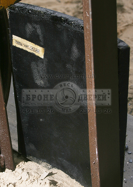

В июле 2014 года прошли аналогичные испытания, на которых были расстреляны 2 пластины импортного происхождения - немецкого и чешского производства, кстати говоря, по сути, списанные в странах изготовления несколько лет назад.
Пластины заявлены по 4-му классу пулестойкости по украинскому военному стандарту, и, собственно, ничего удивительного, но между нами прошла некая информация что пластины могут выдержать и 6-ой класс пулестойкости, то есть мощнейшие бронебойно-зажигательные пули Б-32 патронов 7,62 × 54 мм R. Что, конечно, не могло нас не заинтересовать. На помощь к нам пришли ребята из специализированной лаборатории ЦСБО.
