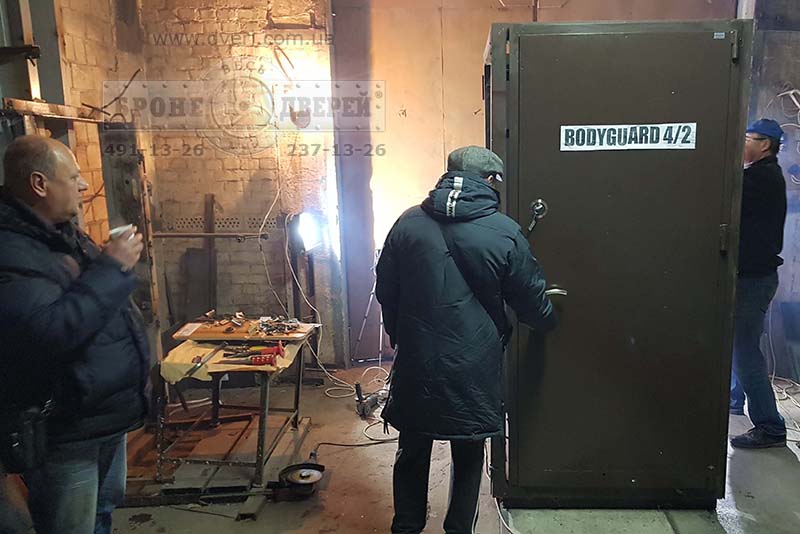

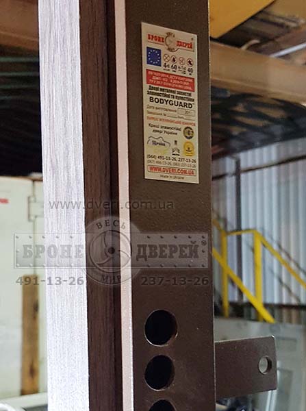

В конце 2018 года состоялись очень интересные открытые испытания популярной бронедвери 4 класса BODYGUARD™ ДЗВП 4/2. Они проводились в лаборатории Центра сертификации банковского оборудования в городе Киеве. Хочется отметить, что это самые обычные наши бронедвери и самые популярные. Наше предприятие производит и еще более мощные антирейдерские двери 6 класа и двери бункерные. Данные бронедвери уже многократно были испытаны и сертифицированы.
Целью именно этих испытаний была проверка самых популярных дверей специнструментом в т. ч. и гидравлическим силовых подразделений; с участием непосредственно специалистов именно из этих структур. Приглашения на открытые испытания были заранее размещены на нашем форуме про бронедвери, что мы часто делаем. На испытаниях присутствовал ряд специалистов в области безопасности в т. ч.: сотрудники ГНИИ МВД Украины, представители силовых подразделений и других, а также сотрудники аварийной службы "Медведь" и Рубаха Александр, сотрудники компании LIOM, ВМБ и другие.

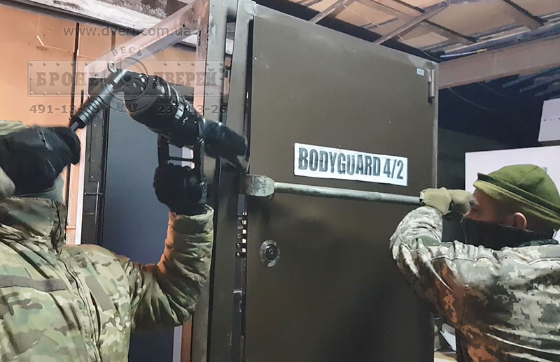

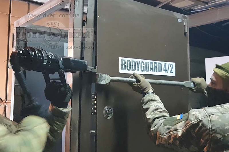

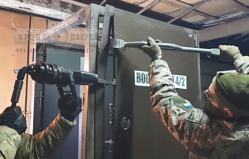

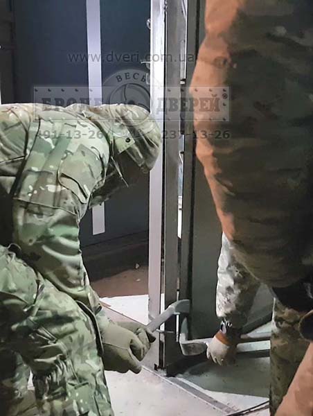

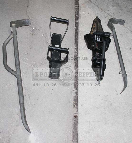

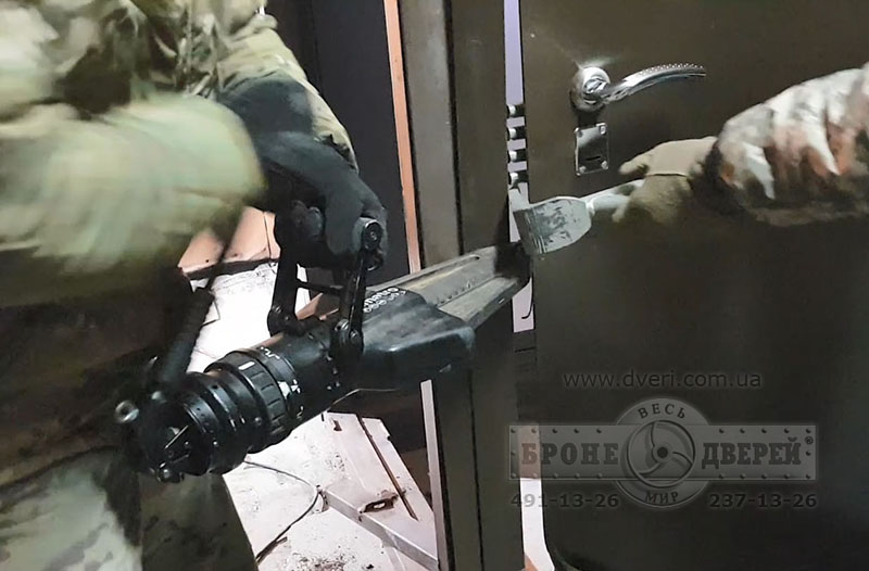

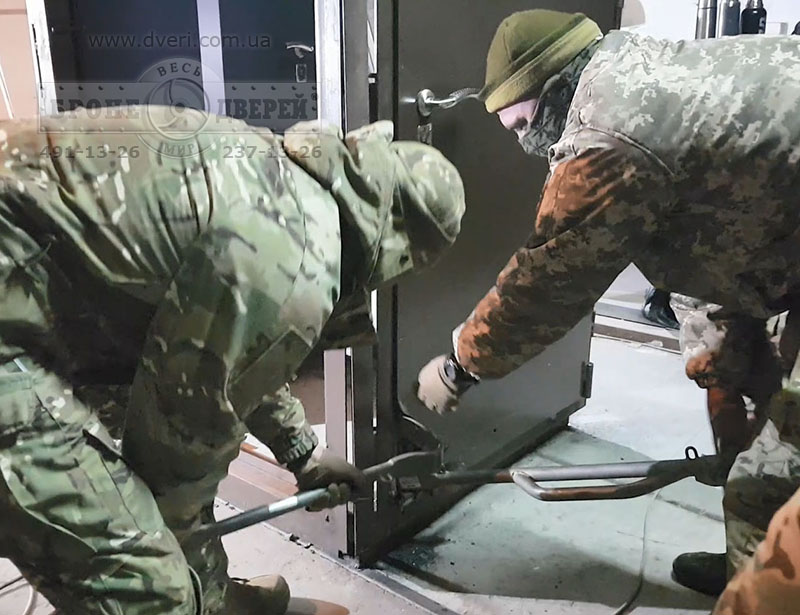

Инструмент взлома - специальные лапы (монтажки). Это специальные очень серьезные ломы специфической формы, тараны и гидравлические ножницы Holmatro. Для справки: стоимость комплекта такого специнструмента - около 5000 евро. Испытания проводились силовиками, которые обладают большим опытом по работе именно с этим инструментом. Работали они отлаженной командой с заранее отведенными ролями и отработанным планом.

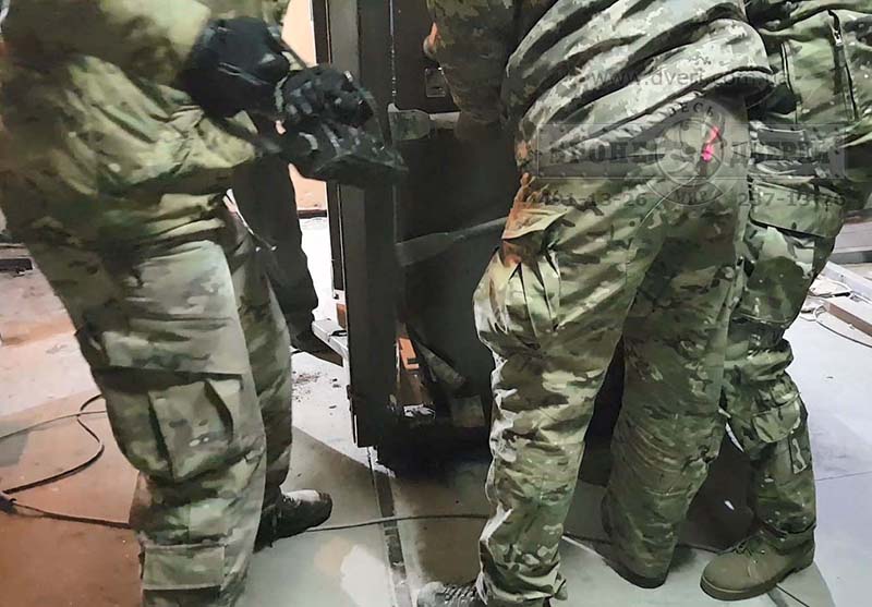

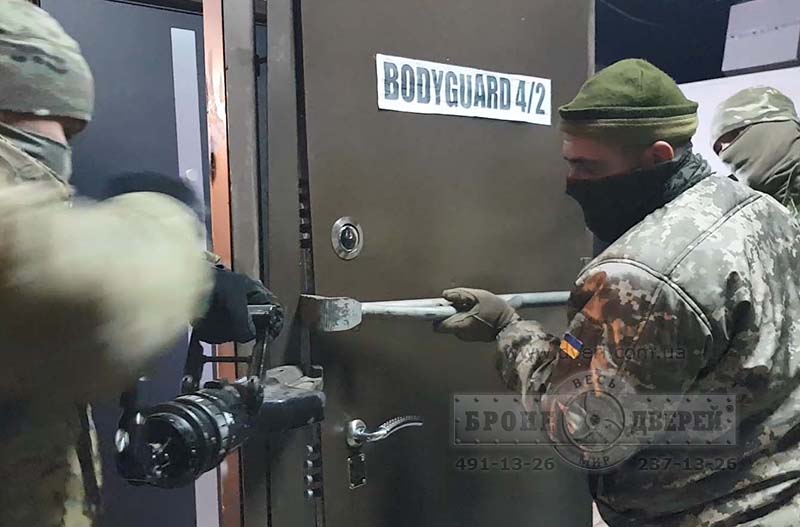

Бронедвери 4 класса взламывали 3 человека. Напомним, что согласно евростандарта на стойкость к взлому и отмычкам двери, окна... EN 1627-2014, который имитирует действия обычных воров, взламывать двери может только 1 человек, что реально соответствует действиям квартирных воров. Смотрим итог самой большой в СНГ статистики взломанных и вскрытых дверей.

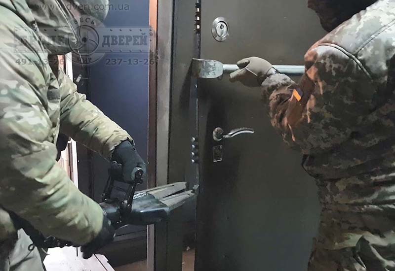

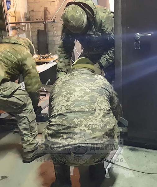

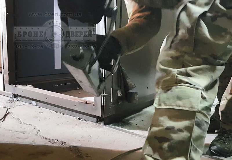

В данном же случае имитировался штурм силовиками и работали силовики тем количеством, каким им было необходимо. По итогу испытаний, время взлома было примерно равное времени на 4 класс, хотя при этом было 3, а не 1 взломщик и инструмент спецподразделений, пожалуй, можно охарактеризовать как инструмент не 4 класса, а 5 или 6 классов. Бронедвери 4 класса BODYGUARD™ 4/2 в очередной раз показали себя достойно и подтвердили большой запас прочности. Испытания нам помогли еще лучше узнать возможности инструментов и дверей. Данные бронедвери "умерли" во имя науки и не зря!
Під час випробувань ми помітили одну нашу помилку. Ми недостатньо міцно закріпили коробку бронедверей BODYGUARD™ у стенді, і утворився величезний зазор, приблизно 8 см, між коробкою бронедверей 4+ класу захисту й каркасом стенду (стіною). Це дозволило коробці вигнутися в бік стіни приблизно на 5 см. Якби ми закріпили коробку без зазорів зі стіною або стендом, це в кілька разів збільшило б час на злам бронедверей. Отже, висновки були зроблені: двері вистояли пристойно, проте реальний час захисту бронедверей, якісно змонтованих у цегляний чи бетонний отвір, був би ще в кілька разів більшим.
