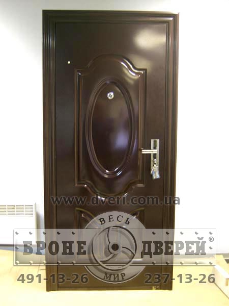

Вскрытие китайских «муляжей» бронедверей или подделок под бронедвери.

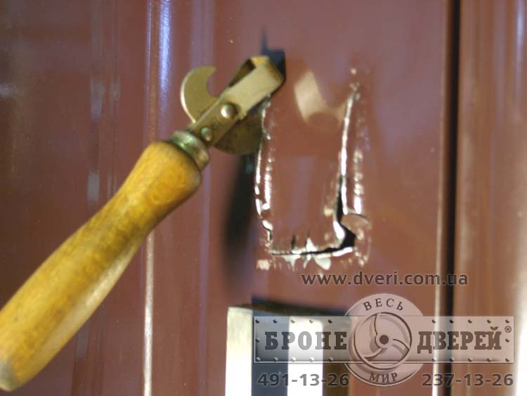

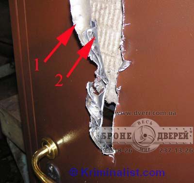

Вскрытие металлических профильных дверей килечным ножом. Таким методом вскрываются очень многие металлические двери известных фирм: ведь недостаток так называемых профильных дверей – в очень тонком металле. Реально большинство таких стальных дверей сделано из 0,8-1 мм листа металла, несмотря на то что вам говорят. Правило одно: раз дверь профильная – значит тонкая! Очень просто и очень шокирующе.

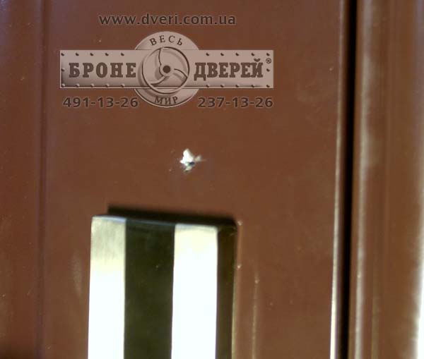

Примеры вскрытия из практики «Весь мир бронедверей»:

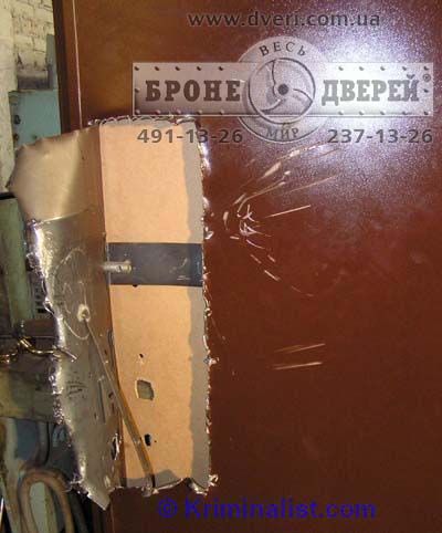

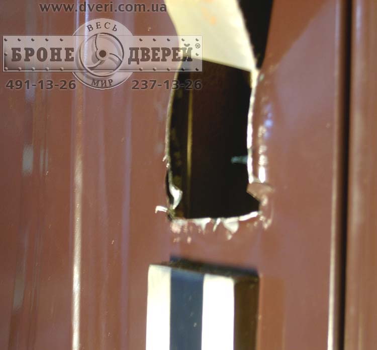

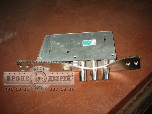

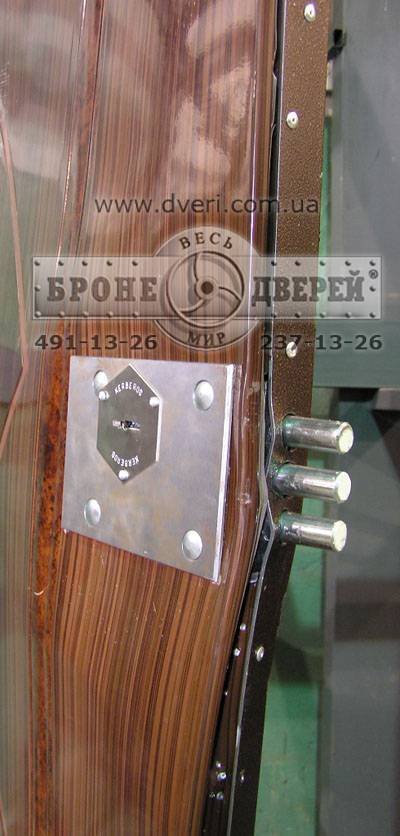

Даже лист двойки при желании можно разорвать, но замок CISA 57.685 вскрыть не смогли. Дополнительной защитой от разрывания листа может служить мебельный фасад. Фрагмент прошлого рисунка Практически любой замок можно отжать домкратом и вывернуть ригеля. Как дополнительную защиту от такого метода, мы рекомендуем установку системы вертикальных тяг «краб».

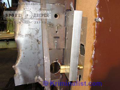

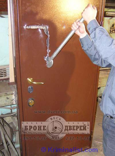

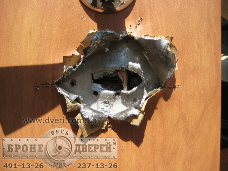

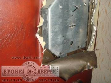

Злоумышленники пытались вскрыть входные двери путём разрезания стального листа ножницами и хотели вырвать замок ломом, но поскольку замок был вставлен в броневерь через отверстие с торца (так делают практически все производители) – вскрыть стальные двери не удалось!

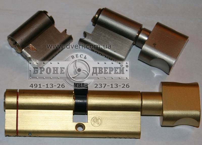

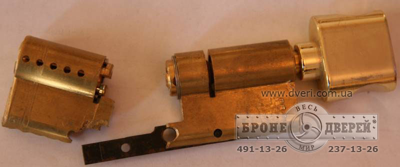

Евроцилиндры. Вскрытие самым распространенным методом – переламыванием сердцевины. Так вскрывают большинство бронедверей у которых нет защитных броненакладок перед цилиндром.

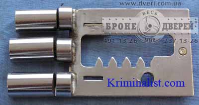

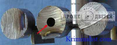

Так выглядят замки с так называемой защитой от перепиливания ригеля (все пилится, болгаркой данный замок был перепилен примерно за 30 секунд). Шумный метод – им мало кто пользуется. Но результативный.

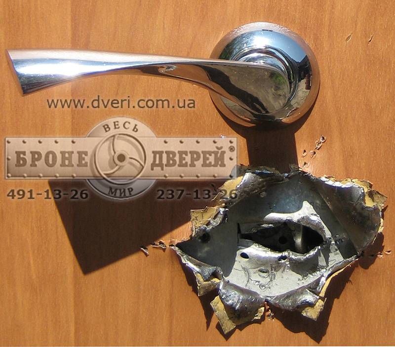

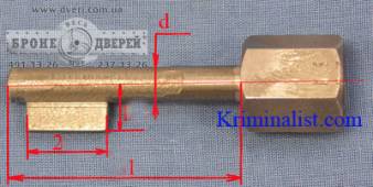

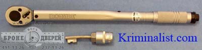

Приводим примеры вскрытия сувальдных замков бесшумным методом – «свертышем». Сувальды внутри замка просто уничтожаются, а дальше...

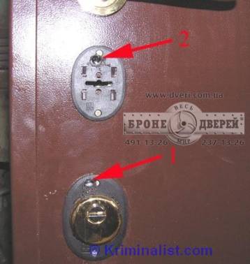

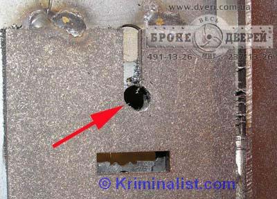

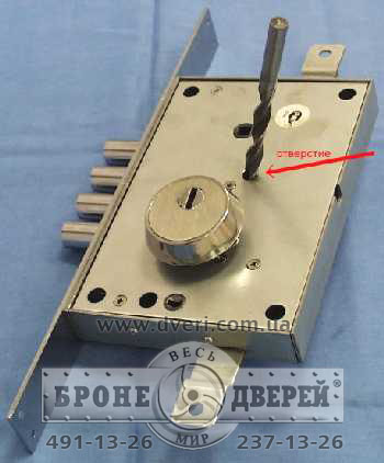

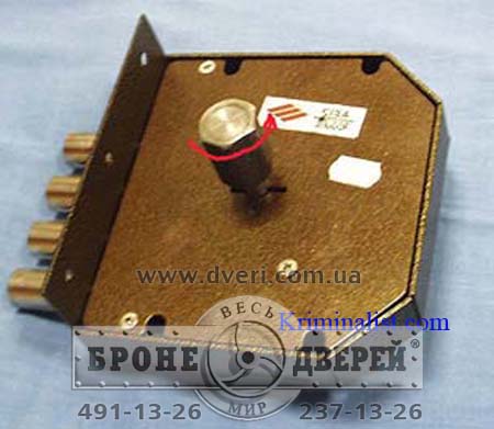

Многие, даже дорогие замки обладают «слабыми местами», которые можно просверлить и, в итоге, нехитрым способом открыть замок вашей входной двери. Это касается как сувальдных, так и замков с евроцилиндрами.

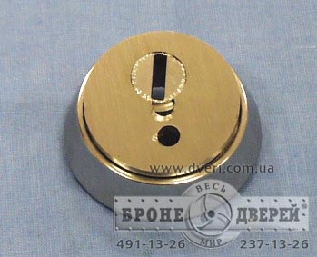

Сердцевины, незащищенные броненакладками, очень легко вскрываются высверливанием. Хотя и некоторые так называемые броненакладки тоже легко сверлятся.
