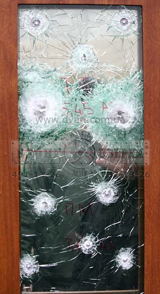

Конечно, пистолетные пули буквально только поцарапали поверхность нашей пулестойкой бронедвери и пуленепробиваемого стекла. Также пистолетные пули не повредили броненакладку на дверном замке, которая должна защищать от высверливания и перелома цилиндра.

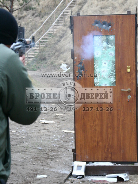

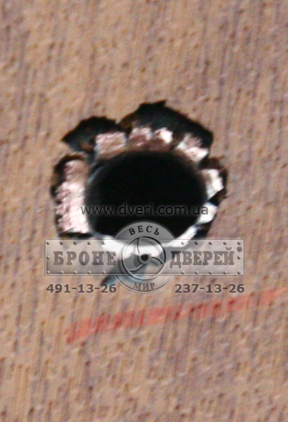

После разминки с пистолетами бойцы спецподразделения взяли оружие посерьезнее, начав испытания бронедверей на заявленный 3 класс, защищающий от пуль со стальными сердечниками из патронов автоматов Калашникова калибров 7,62 мм и 5,45 мм. Кроме стандартных патронов, использовались и бронебойно-зажигательные патроны для автомата Калашникова калибра 7,62 мм (АК-47, а если быть точнее – АКМС).

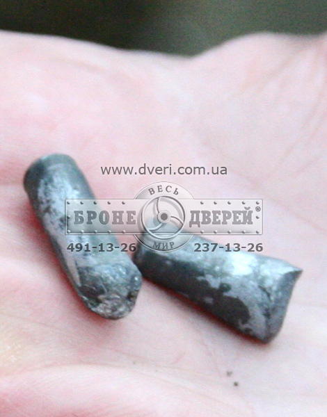

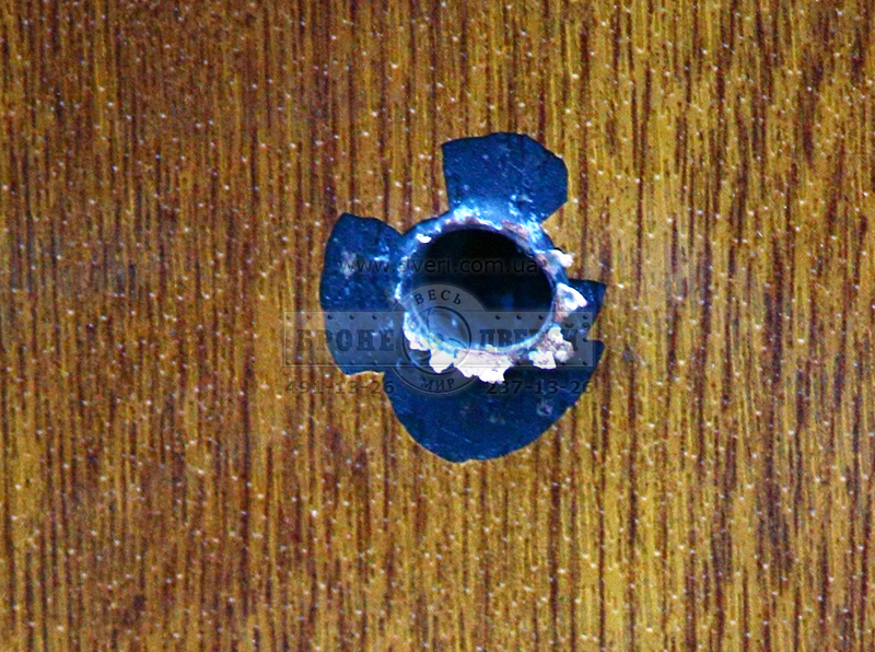

Напоминаем вам, что данные пуленепробиваемые двери сделаны не только из стали, но и из специального пулестойкого наполнителя. Состав наполнителя является коммерческой тайной нашей компании. Снаружи мы видим, как пули, выпущенные из АК-47 и АК-74 прошли через наружный лист металлической двери, а вот с внутренней стороны – нет! Пуленепробиваемый стеклопакет также выдержал выстрелы из АК. Мы даже вытащили некоторые стальные сердечники от пуль из входной двери.

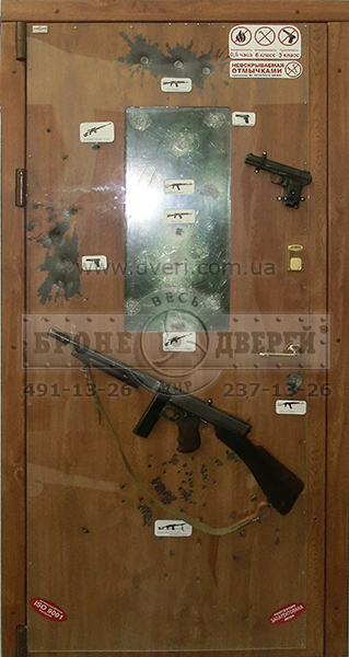

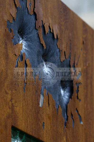

После стрельбы из автоматов Калшникова стандартными патронами со стальными нетермоупрочнёнными сердечниками (57-Н-231 и 7Н6М) и прочего, были взяты патроны с бронебойно-зажигательными пули 57-БЗ-231 калибра 7,62 мм и стрельба велась ими. Конечно, входные двери, сделанные с защитой от стандартных патронов не устояли перед бронебойными. На фото сразу видно действия бронебойных пуль. Хотя пробои были не везде и где-то даже бронебойные пули застревали. После попадания бронебойно-зажигательной пули БЗ на поверхности бронедвери остаётся специфическая чёрная копоть от зажигательного состава пули. На 1-ом фото видно следы: сверху обычная пуля, а ниже БЗ.

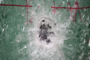

Мы специально проверяли бронедвери с пуленепробиваемым стеклом для того чтобы проверить правильность установки стеклопакета. В ходе испытаний 1-на бронебойная пуля БЗ попала в самый низ защитного пулестойкого стеклопакета и вместо того, чтобы его пробить, застряла в стальной рамке стеклопакета с внутренней стороны стальной двери. Этот факт подтверждает высокие защитные показатели даже бронедвери с остеклением и показывает то, что мы правильно усилили слабые места стыков.

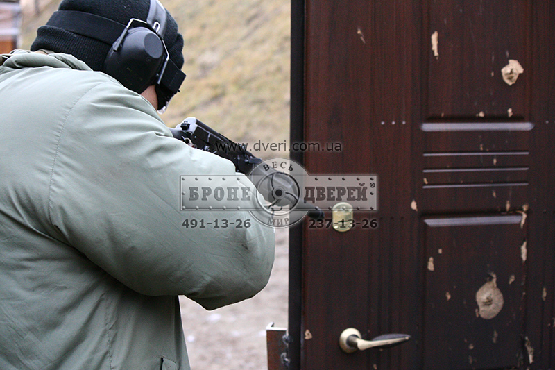

Следующим этапом мы проверили пуленепробиваемую бронедверь BODYGUARDтм ДЗВП-6/3 мощными и тяжелыми пулями Бреннеке 12 калибра. Стрельба ими велась из многозарядного карабина «Сайга» 12 калибра. Данные пули очень мощные и это стало видно по глубоким вмятинам на полотне бронедвери. Также были произведены выстрелы и по бронестеклу. Бронированные двери и пуленепробиваемое стекло выдержали попадания пуль Бреннеке 12 калибра.
Всё это время рядом стоял пулеметчик и ждал когда же, и ему разрешат заняться тем, что он лучше всего умеет. Напомним вам, что испытуемые входные двери были созданы для защиты от стандартных пуль автомата Калашникова АК-47 и АК-74 со стальными некалёнными сердечниками. Пулемёт Калашникова с его мощным винтовочным патроном 7,62×54 мм R сюда не относится. Пулемёт ПКМ – это более высокие 4-6 классы. Тем не менее, мы решили проверить наши защитные бронедвери одиночными выстрелами и очередью из пулемёта ПКМ. При испытании выстрелы производились примерно с 10 метров. Патронная лента ПКМ-а была заряжена разными патронами: от ЛПС до бронебойно-зажигательных.
Результат стрельбы из пулемета ПКМ, да ещё и бронебойными пулями, можно сказать, прогнозируемый: большинство пуль бронированные двери пробили, хотя некоторые и застряли.
